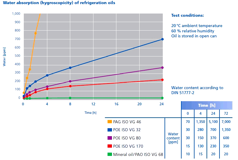

ну хотя бы потом что присутствует эффект гигроскопичности
перепады температур днём ночью + влажность
за 72 часа в минералке уже 20 ppm воды

Gubkin писал(а):за 72 часа в минералке уже 20 ppm воды
Не совсем так - в этом частном случае через 24 ч концентрация достигает 20 ппм и далее не меняется.
По крайней мере это следует из таблицы, но по хорошему нужно весь материал вдумчиво изучать иначе можно прийти к неправильным выводам

Плюсовать можно сколько угодно, но физически масло не может впитывать влагу словно губка до бесконечности. И в частном примере (см. рис) после 24 ч оно уже влагу не впитывает.
И в этом же примере 15 ппм достигается уже через 4 ч, а через 8 ч концентрация уже практически достигнет предела.
Опять же нет сведений как повлияет на деградацию масла сей факт, как известно при работе мотора в масле всегда имеется некоторая концентрация воды и ничего, как то отрабатывают масла по 10-15 тыс км
