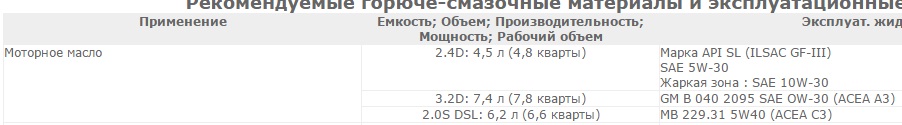

Выбор масла для Деу Винсторм 2,0 дизель (Daewoo Winstorm)
я бы все-таки от рекомендованных сороковок не отходил...
