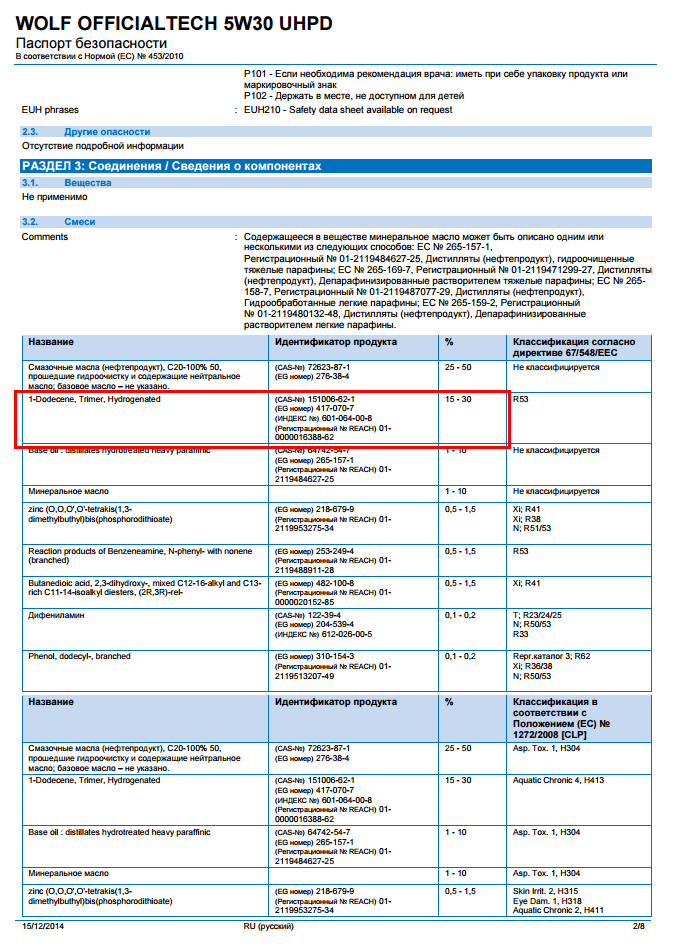

Состав масла = кряк + 15-30% ПАО коды (артикулы) для заказа

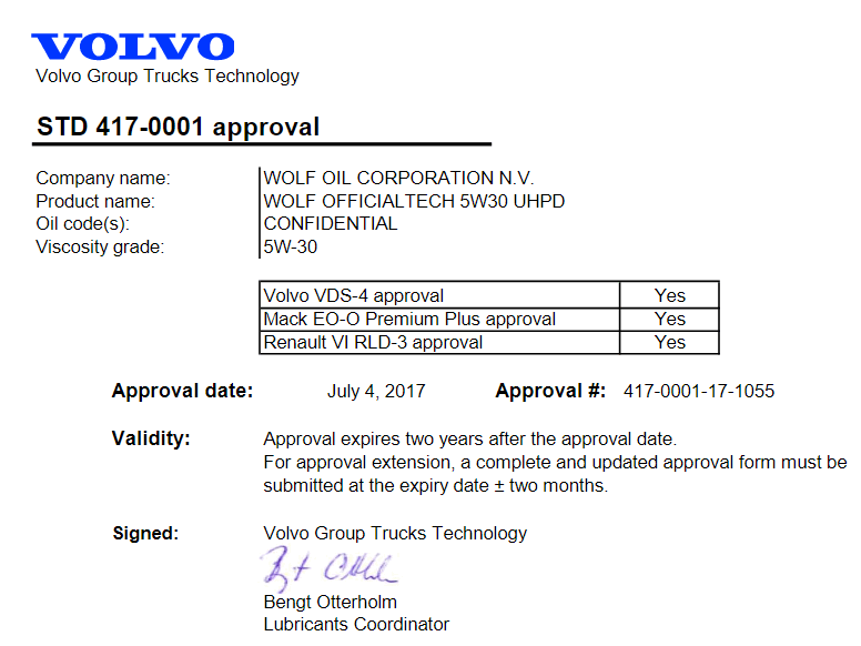

3 новости по маслу
1) появилось в эмексе по 1998 руб за 5 литров
2) появилось вообще в 5-ти литровой таре, ранее было только в 20-ти л.
3) появился оф.допуск Вольво VDS-4

Единственный вопрос зачем ПАО в масле для гражданских ДВС, а также для чего его добавили в 5w масло, да ещё в таком смешном количестве. Если уж ПАО то вся база, с обязательным добавлением эстеров для защиты РТИ от ПАО.
Wolf OFFICIALTECH 5W-30 UHPD (SN/CJ-4, E9, 228.31, VDS-4)
Причин может быть много, как бОльшая анти окислительная способность, так и более низкая испаряемость и лучшая "прокрутка" (CCS)
