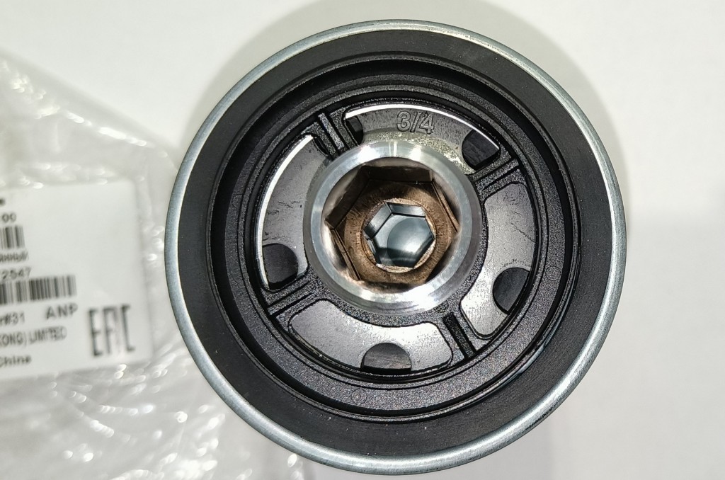

Масляный фильтр Geely 1106013221
Слева подделка, справа оригинал
Так выглядит подделка, можно и не пиля фильтр увидеть перепускной клапан из какой-то оцинкованной железки
Но самое прикольное это оригинал! Выштамповка то с трещинами!

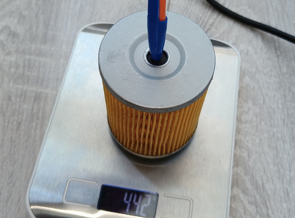

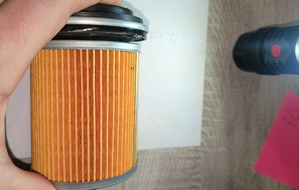

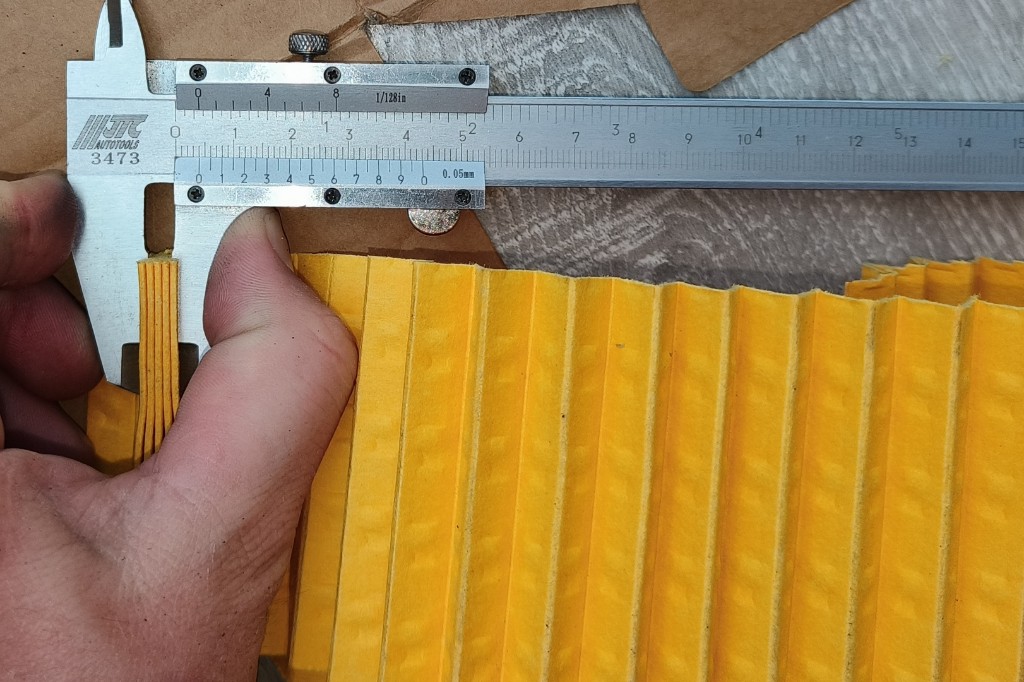

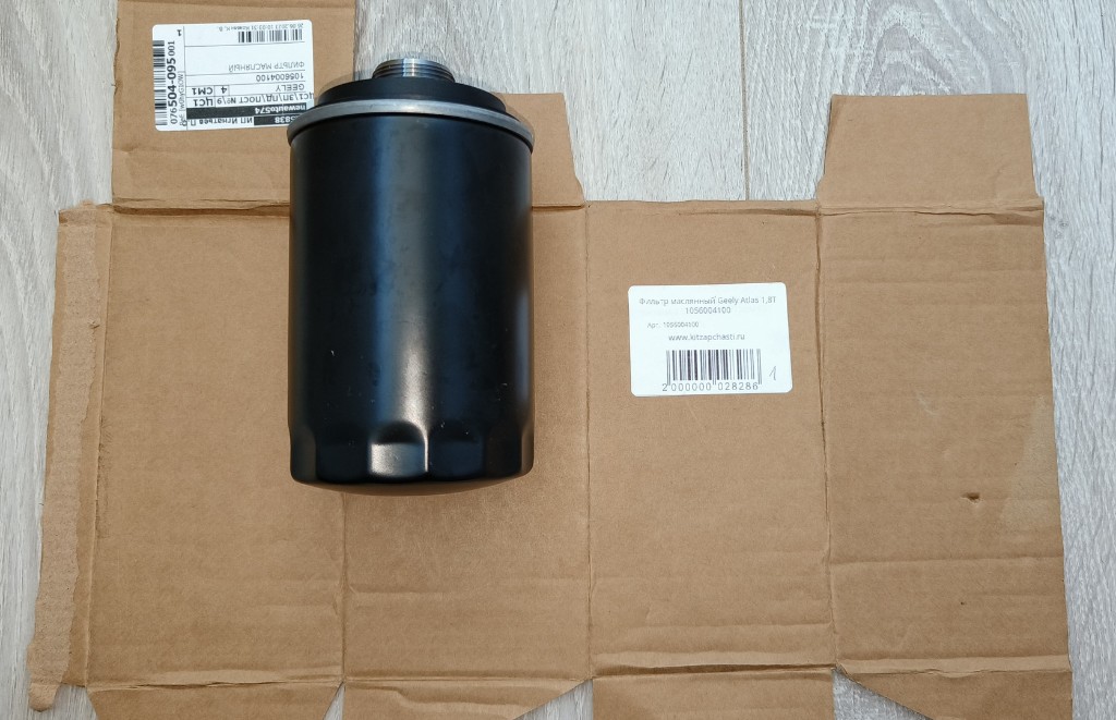

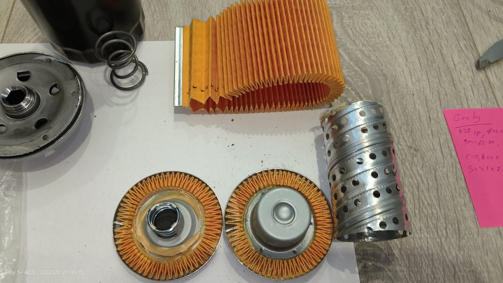

Распил масляного фильтра GEELY 1056004100
ПОДДЕЛКА
Цена 453 руб
Применимость Geely Atlas 1.8Т
Диаметр фильтра 76,0 мм
Высота 136,4 мм

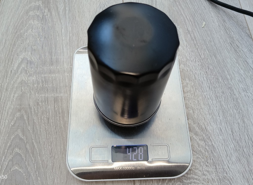

Вес 428 грамм

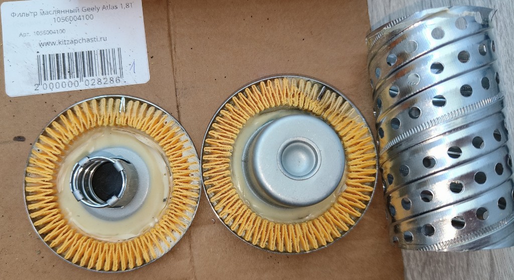

Уплотнительная резинка 62-71 мм
Усилие открытия перепускного клапана 0,4 кг, диаметр седла 1,2 см, давление срабатывания 0,35 атм
Площадь фильтрации 951 см2, толщина материала 0,37 мм, вес бумаги 15 грамм, плотность 0,426 г/см3
Резьба основания с обратной стороны даже имеет мехобработку.
Странно, поддельные фильтра имеют, а некоторые фирмы не имеют :)

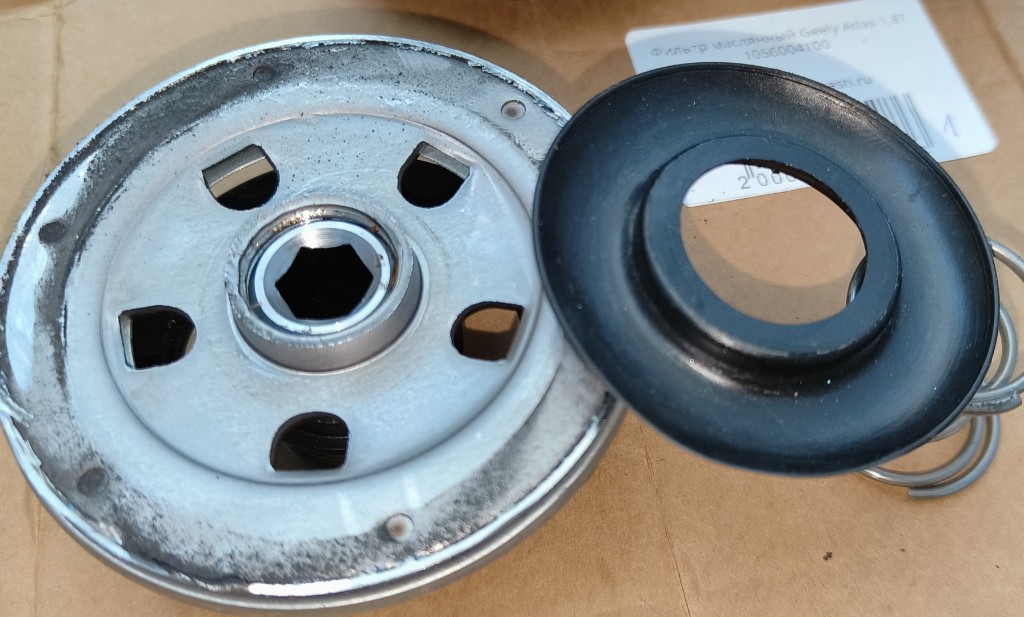

Обратный клапан поджат катушкой в закрытом состоянии с преднатягом 3-4 мм
Материал клапана - 50% силикон так называемый, особо не дубеет в -20С
Перепускной клапан из пластика. Давление срабатывания катастрофа.
Всего 0,35 атм. Будет всегда открыт.
Заливка герметиком ужасная, есть непроклей.
Стрелкой показано.
Центральная туба обычная. Опасного облоя нет.
Бумага какая-то неправильная. Плотность выше чем у нормальных фильтров.
Площадь фильтрации низкая для данного типоразмера, т.к. складки очень неглубокие.
Плессировка неправильная
Цвет слишком желтый, как будто нет смольной пропитки.
Да и зачем ее делать на поддельном фильтре :)
Обратный клапан в центре фильтра из металла.
Неправильный матариал, должна быть в идеале резина, ну или хотя бы пластик как в китайских Мале.
Общая оценка 2
Обходить стороной это поддельное решето!
Гавно уровня DONGHAO DO-0820 и SCT SM5086
Лучше даже за 300р купить ANYU AFK772024, он худо бедно но фильтровать будет.
Тут же просто заглушка фактически!
Другие аналоги в таблице Аналоги масляных фильтров MANN W719/45 (с втулкой 3/4" на M27х1.5, h=143мм, Ø = 76 мм)

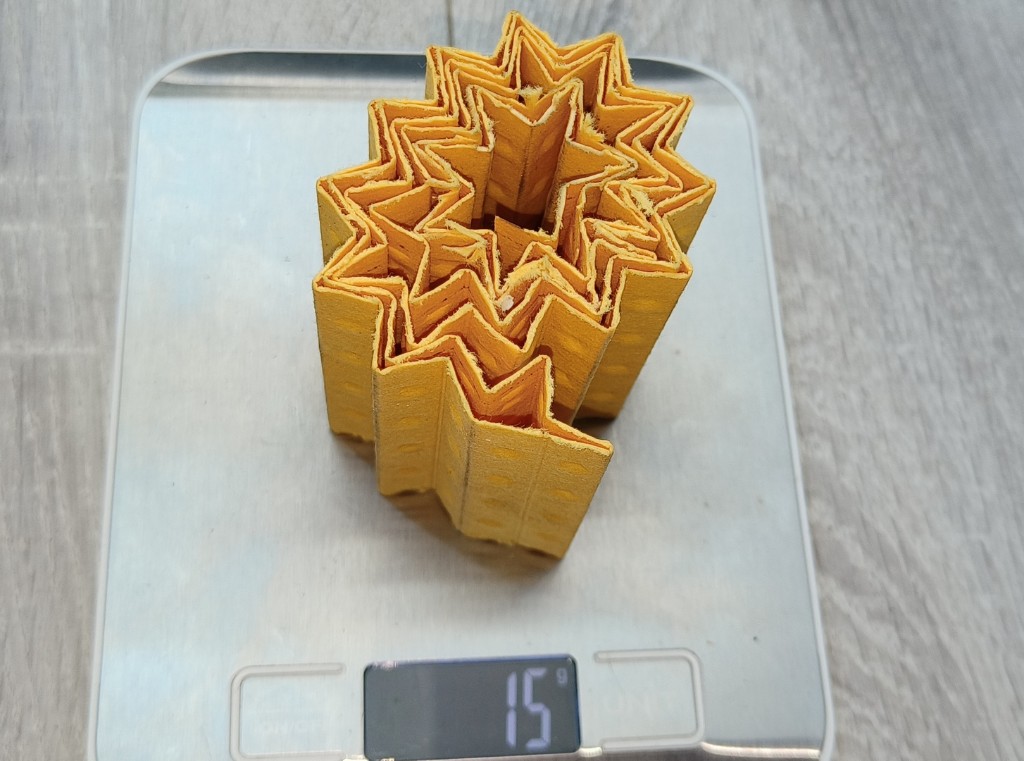

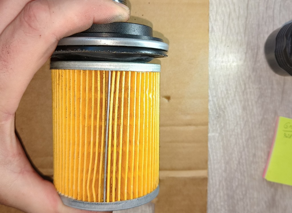

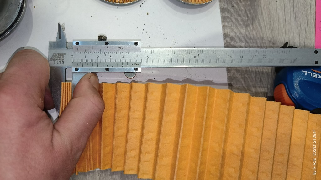

Повторный распил поддельного фильтра :facepalm

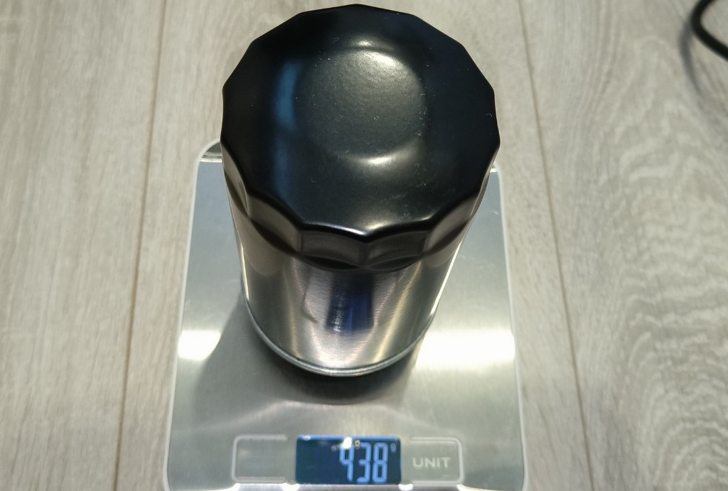

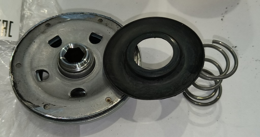

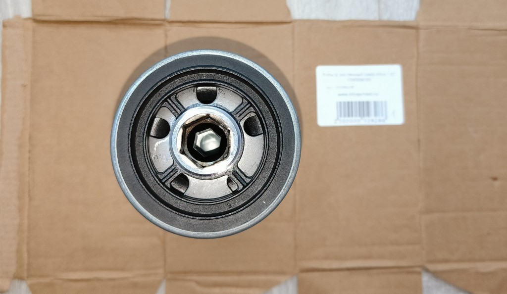

Распил масляного фильтра GEELY 1056004100 (подделка)
Цена 252 руб
Аналог MANN W719/45
Применимость - VAG 1.8-2.0 TSI, Geely Atlas 1.8T, Haval F7 2.0
Вес фильтра 438 грамм
Диаметр 76,0 мм
Высота 140,3 мм (с втулкой)
Уплотнение 62-71 мм
Резьба 3/4" на М27х1.5
Усилие открытия перепускного клапана 0,8 кг, диаметр седла 1,15 см, давление срабатывания 0,77 атм
Площадь фильтрации 866 см2, толщина бумаги 0,43 мм, вес бумаги 13 грамм, плотность 0,349 г/см3
Насобирал тут 3 близких очень подделки !
1) Haval 1017100XEC01 Масляный фильтр - Great Wall (Пост Gubkin #101460)
99% совпадение по всем элементам, 1% отличия это втулка резьбовая под 1 шестигранник
там даже вес такой же 438 грамм
2) Iteshuo JA-54 Масляные фильтры - разное (Пост Gubkin #107450)
бумага 1-в-1, но обратный в центре чуть иной формы, без лунки
3) VAG 06J 115 403 Q поддельный Масляные фильтры - VAG (Пост Gubkin #103131)
в нём всё тоже самое что и в Iteshuo JA-54 выше
Общая оценка 1
Подделка
