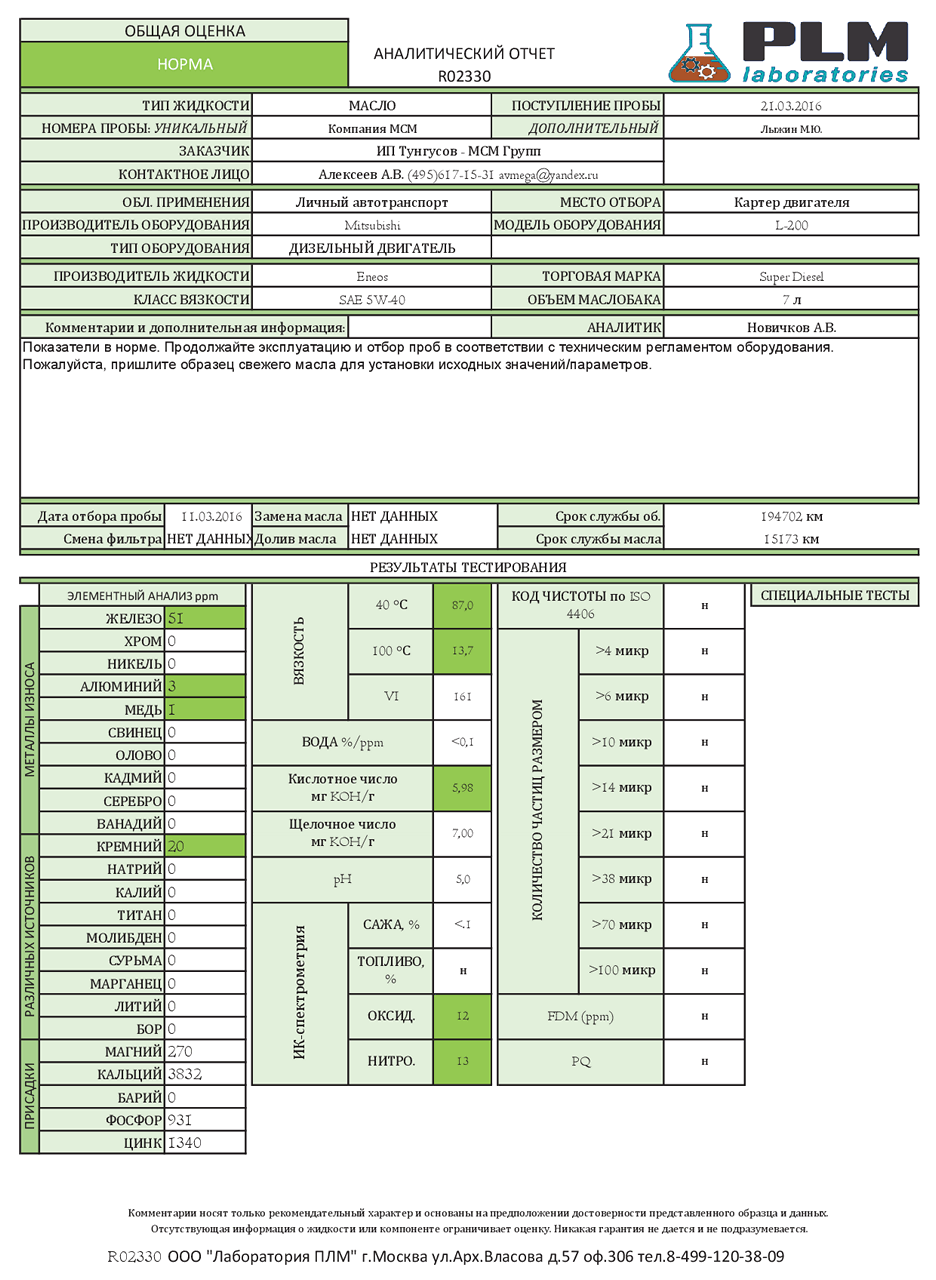

Eneos Super Diesel 5W-40 отработка с Mitsubishi L-200 2,5D после 15173 км [PLM lab]
Сообщение mixailo13 »
Масло: ENEOS Super Diesel 5W-40 (CH-3, A3/B3/B4)
Автомобиль: Mitsubishi L-200 2500 см3, АКПП, 2007 г.в.
Двигатель: 4D56 DI-D (2,5 л). турбонаддув, ЕГР, 136 л.с.
Наличие чип-тюнинга: нет
Общий пробег на одометре на момент слива масла: 194 702 км
Пробег на масле: 15 173 км
Моточасы: нет инф.
Объем заливаемого масла: ~ 7.0 л
Доливки масла: нет
Срок эксплуатации: 6 месяцев
Период эксплуатации: 01 сентябрь 2015 – 27 февраля 2016
Автозапуск: не использовался
Предпусковые подогревы: после -20 С -предпусковой прогрев ОЖ подогревателем до +70 С
Топливо: ДТ Газпромнефть
Режимы: 60% город , 40% трасса.
Фильтр масляный: KNECHT OC274
Фильтр воздушный: J1325053 JAKOPARTS
Что было до этого масла: Eneos Super Diesel 5W40
Промывка промывочным маслом: не производилась - в картере остался несливаемый остаток старого масла (около 500 мл)
Топливные присадки: нет

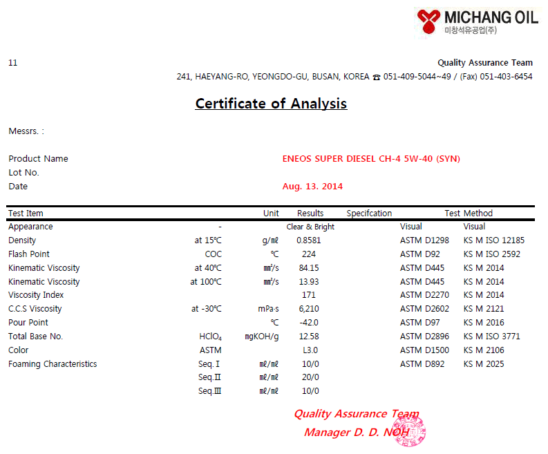

данные для свежего масла

Новый анализ отработки!
Хороший анализ.
Было бы поменьше железа (не 50, а 30 ppm) - cказал бы что идеальный
Сажи нет. ЕГР заглушен ? Потому что 4D56 славится проблемой в этом узле
Кислотное число феноменальное ) Больше точно катать не стоило.
Какой-то слабый детергент получается, запас щелочного есть, но кислотное оно не нейтрализует
хороший результат),только почему кислотное число в 5,98-зелененькое),я бы желтеньким покрасил,не понятно его происхождение ,с сажей <1,хотя ph уже кислая,но для 15000т вполне нормульная)... :popcornn:
Плохенько держит это масло кислотное. Я бы попробовал что то из CJ-4 от более "породистого" производителя.
Сообщение Vitek74 »
по мне так такое кислотное сразу сильно уронит свежее масло если не делать промывку! ...железа думаю много не от износа а от коррозии, масло не в силах что то нейтрализовать ИМХО,...на своей машине не стал бы так затягивать интервал, особенно в зимнее время когда много конденсата образуется...
Непонятна ситуация с сажей, что с ЕГР?
Отправлено спустя 1 минуту 56 секунд:
Vitek74 писал(а): не стал бы так затягивать интервал
По анализу вполне подходящий интервал, да кислотное высокое, масло пора менять, ну так его и поменяли. Этот мотор еще два раза по столько, сколько уже прошел, проедет на таких интервалах. И уж если будут проблемы, то не из-за масла.
Хороший анализ для этого двигателя...видали анализы более "сильных" масел на этом моторе с худшими показателями при меньшим втрое пробеге и наработке на масло.
mixailo13 писал(а): Двигатель: 4D56 DI-D (2,5 л). турбонаддув, ЕГР, 136 л.с.
если судить по этой строке то ЕГР у двигла рабочий. Если это так то это просто фантастика.
Бозон Хиггса писал(а): ЕГР у двигла рабочий. Если это так то это просто фантастика.
Тогда да, там сажи должно быть немерено и вязкость гораздо выше.

veles писал(а): Тогда да, там сажи должно быть немерено и вязкость гораздо выше.
тут еще вот какой вопрос важен, 56-х моторов было два варианта на 136 сил и на 178, вот те которые сажу метали это 178 сильные. А этот типа дефорсированная версия. Может где то в прошивках или других конструктивах скрыт ответ...фиг знает надо курить тему. Ждем автора для комментариев
катаю ЕНИОС уже лет пять-шесть, точнее с ТО-45. сейчас уже ТО-195 прошел. Сомнений в правильности выбора масла и межсервисных периодов в 15 т.км не было. Но начитался форумов по маслам и червяки в голове появились, особенно напрягло настойчивое "4D56 - убийца масел" "4D56 -механизм для выработки сажи". решил сдать отработку, чтобы понять состояние масла на конец межсервисного. уровень сажи тоже очень интересует.
получил анализ, по основным показателям все зер гут, или на грани.
пока в сухом остатке обсуждений по обеим форумам:
- показатель сажи и вязкость в отчете вызывают сомнения.
по ЕГР - не лазил специально в него с момента приобретения машины. Можно посчитать за прочистку на 105 т.км при капиталке, т.к. его однозначно разбирали.
