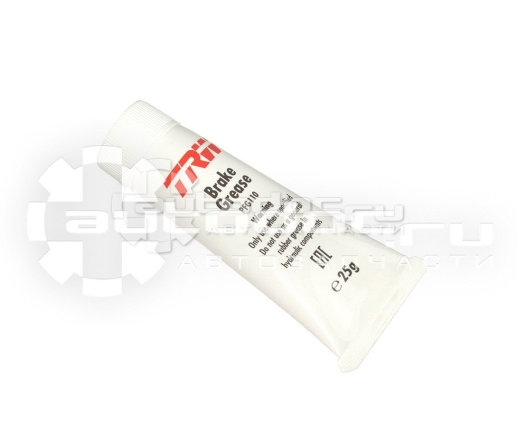

TRW PFG-110
аналог от ВМП PAG тоже отлитчно работает, примеров достаточно, ну и сам Docent86 проверил и без тени сомнения рекомендует.

Booth писал(а): 28 фев 2024, 10:33TRW PFG-110
Слишком жидкая и нестойкая.

#28
Сообщение Fenix »
Работает :class
Температуру держит
Для направляющих
