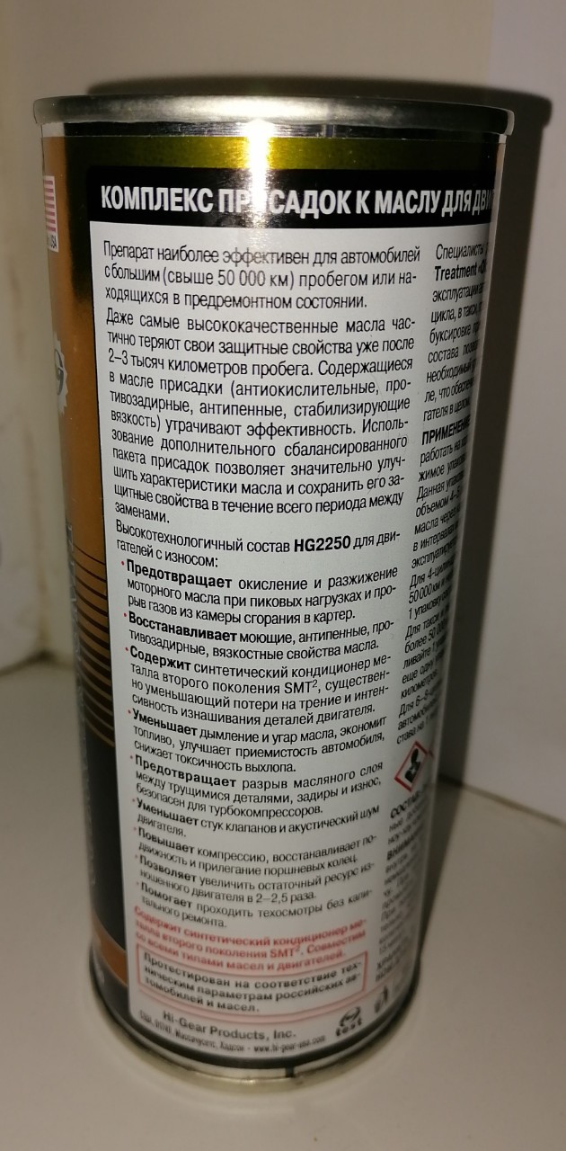

Не нашел отдельной темы для анализа присадок в разделе "Лаборатория", поэтому выкладываю сюда, т.к. присадка чисто теоретически предназначена для моторного масла.
Саму присадку прошлой осенью приволок один из постоянных клиентов, с просьбой залить при замене масла. Мой автомеханик от этого дела клиента отговорил, а я при этом присутствовал и пообещал за счет фирмы сделать лабораторный анализ. Со слов клиента приобретена присадка была в магазине "Автомаг" в Москве, который является официальным дилером компании HI-Gear.
Обратная сторона банки

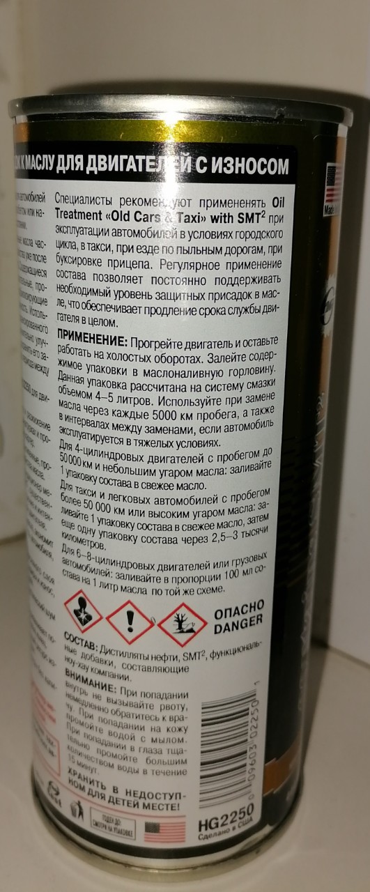

Штрих-код на банке нанесен из 12 цифр по системе UPS-A. Такие используются в Канаде и США, в основном в розничной торговле.
Срок годности стоит аж 2032 год. Я так понял, что изготовлен продукт в 2022 г.
