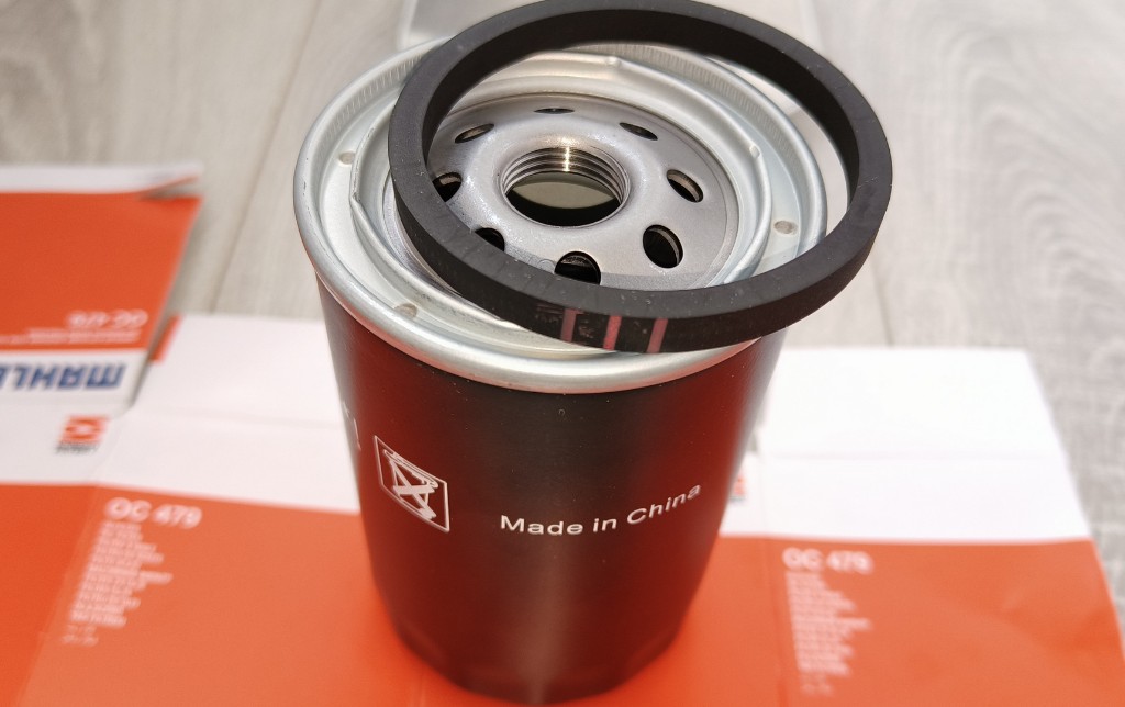

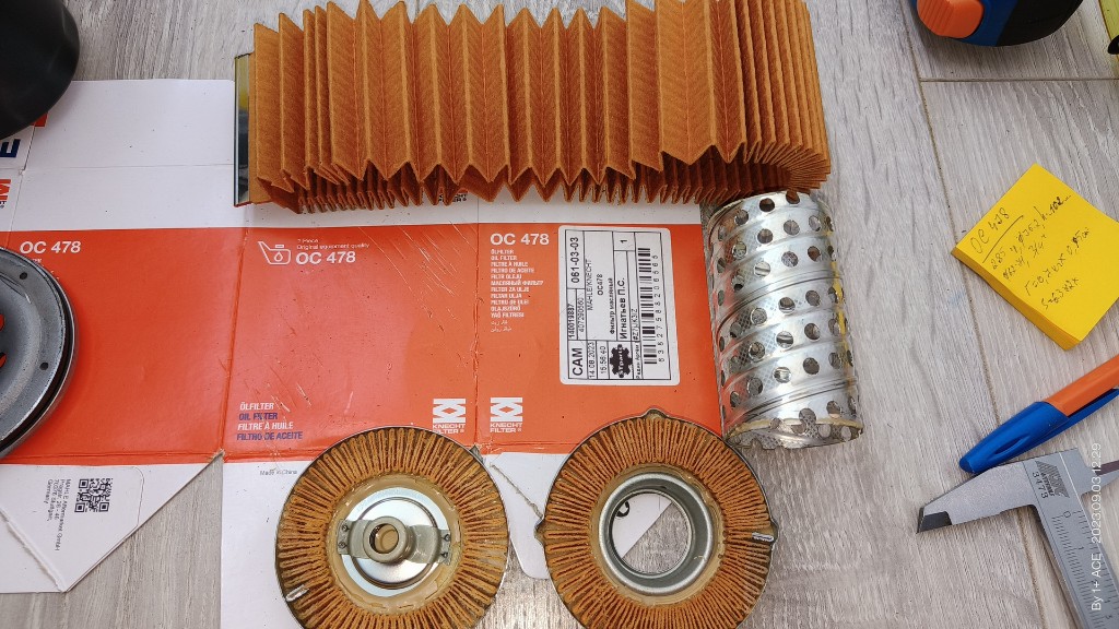

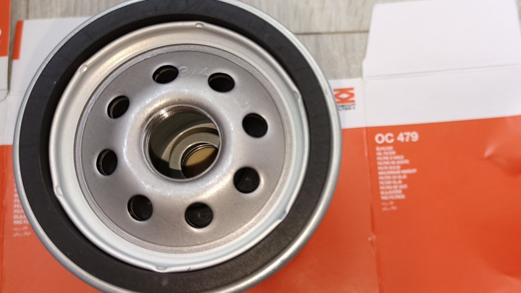

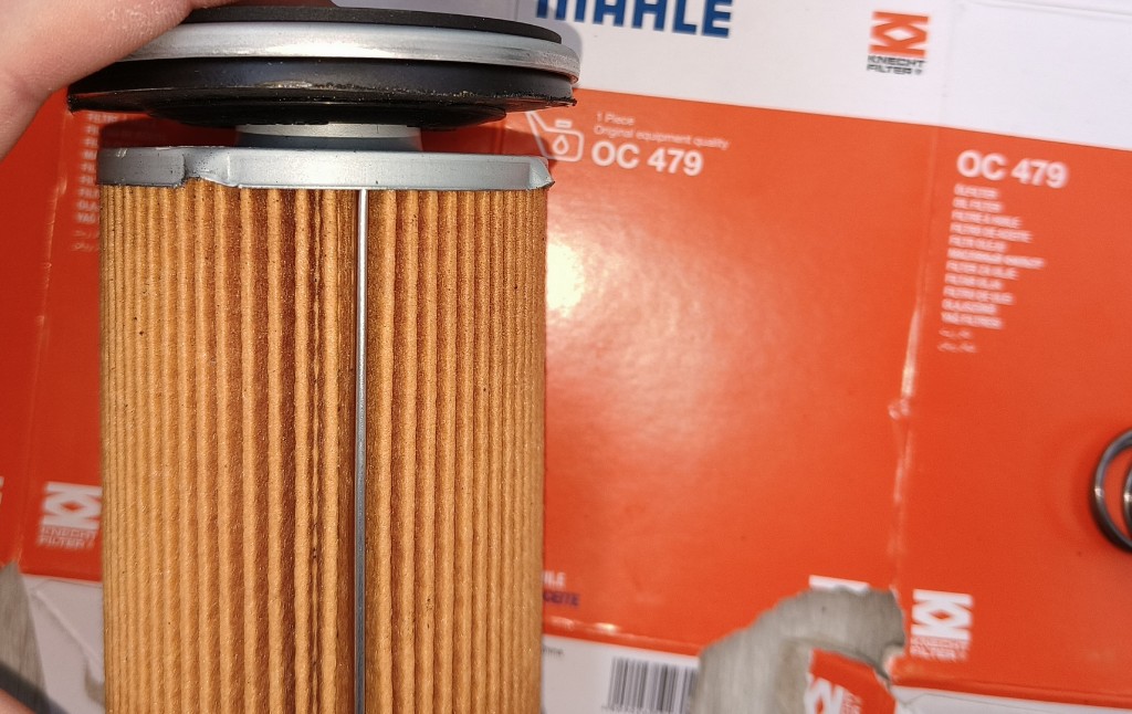

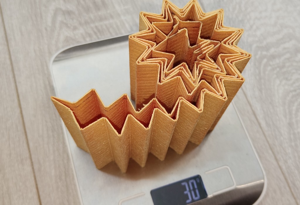

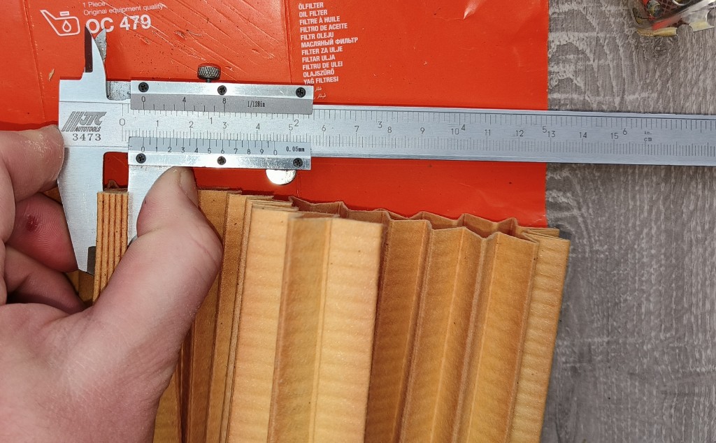

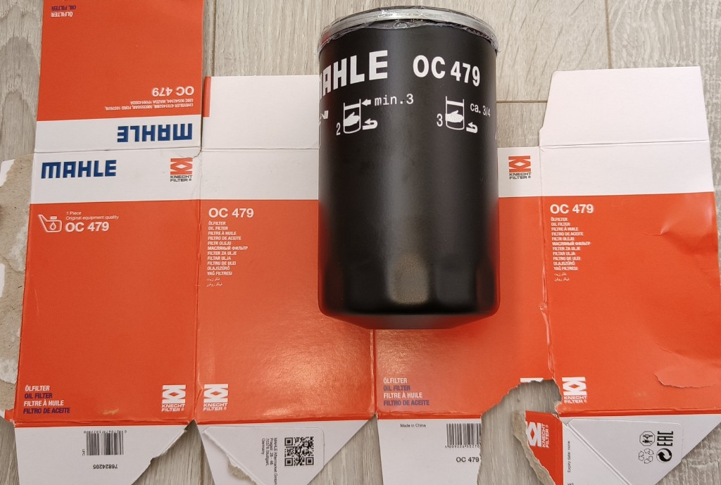

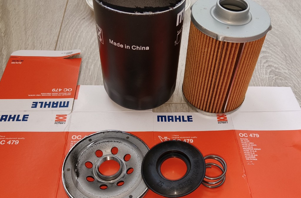

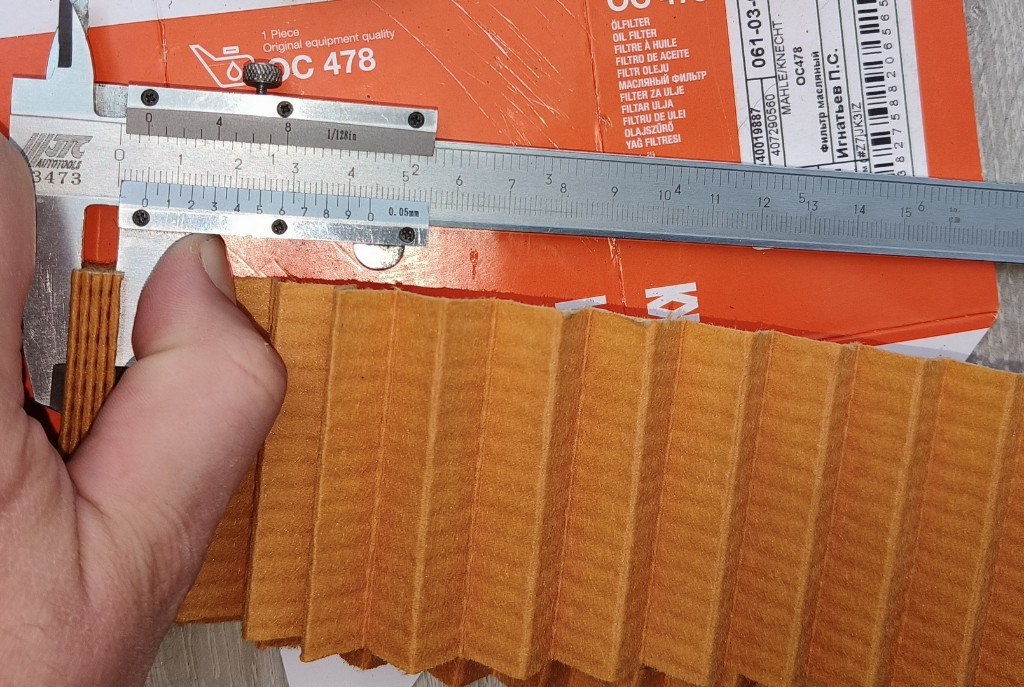

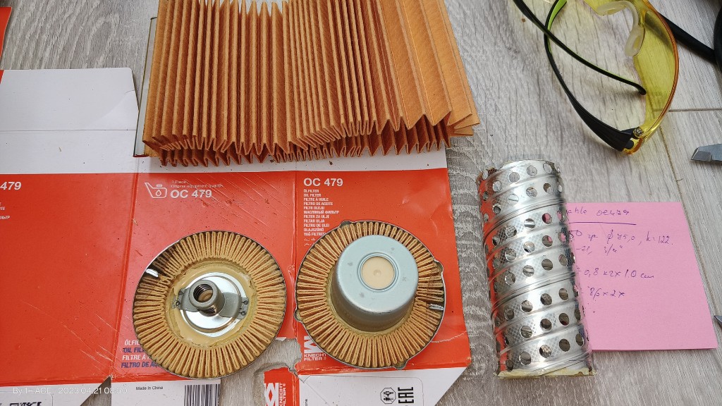

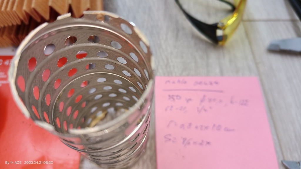

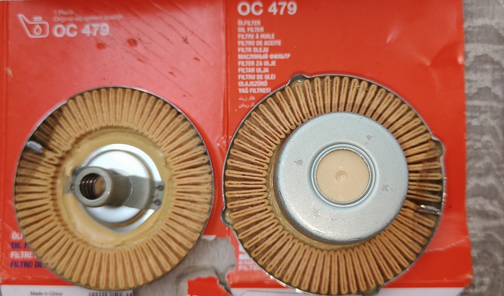

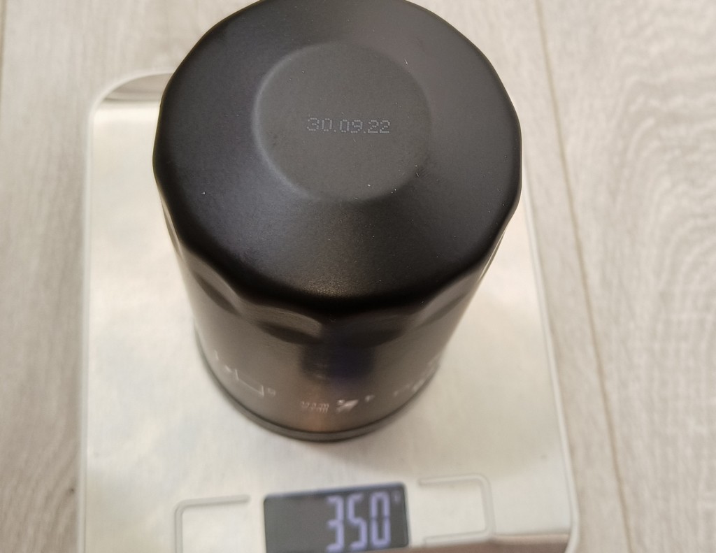

Распил масляного фильтра MAHLE OC479
Цена 514 руб
Фото в архиве без пережатия https://disk.yandex.ru/d/MVVDVm2r_Q-XFw
Вес фильтра 350 грамм
Диаметр 75,0 мм
Высота 122 мм
Уплотнение 62-71 мм
Резьба 3/4"

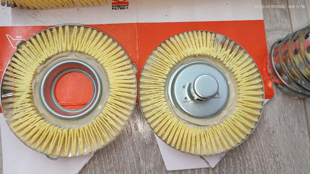

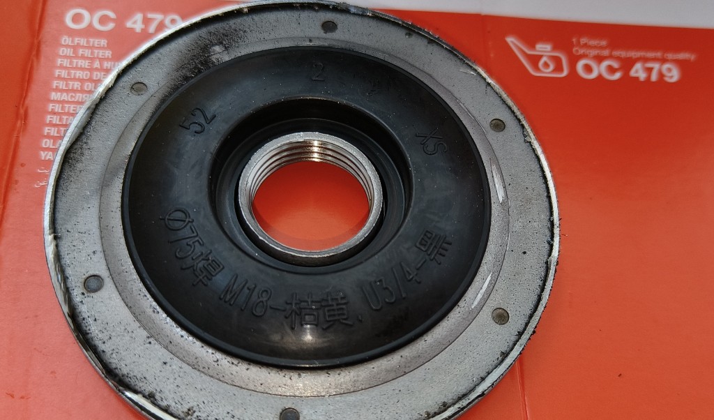

Усилие открытия перепускного клапана 0,8 кг, диаметр седла 1,0 см, давление срабатывания клапана 1,02 атм

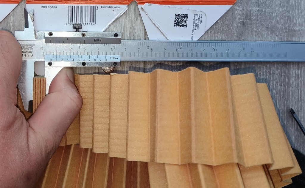

Площадь фильтрации 1462 см2, толщина материала 0,60 мм, вес бумаги 30 грамм, плотность 0,342 г/см3
Резьба на фильтра выполнена идеально, это и накатка профиля и шлифование торца от заусенцев.
Обратный клапан на входе масла из черного силикона, поджат катушкой в закрытом состоянии с преднатягом 2 мм.
Есть достаточное пространство для открытия клапана.
Перепускной клапан из пластика. Давление срабатывания всего 1,02 атм. Это не косяк, это такая задумка и основана на применимости фильтра для Форд. Хотелось бы конечно 2,5 атм как для ВАГ (Его аналог МАНН W 719/27 как раз и имеет 1,0 атм по оф. каталогу-сайту, только он должен быть с 1-им обратным клапаном)
Фильтр имеет дополнительный обратный клапан в центре из пластика. Открывается очень легко как и должно быть.
Центральная туба типичная для Мале матового цвета с конструкцией аля Goodwill HQ.
Укладка бумаги, заливка герметиком - идеально.
Сама бумага просто настоящий картон, по толщине это почти лидер как и по весу бумаги.

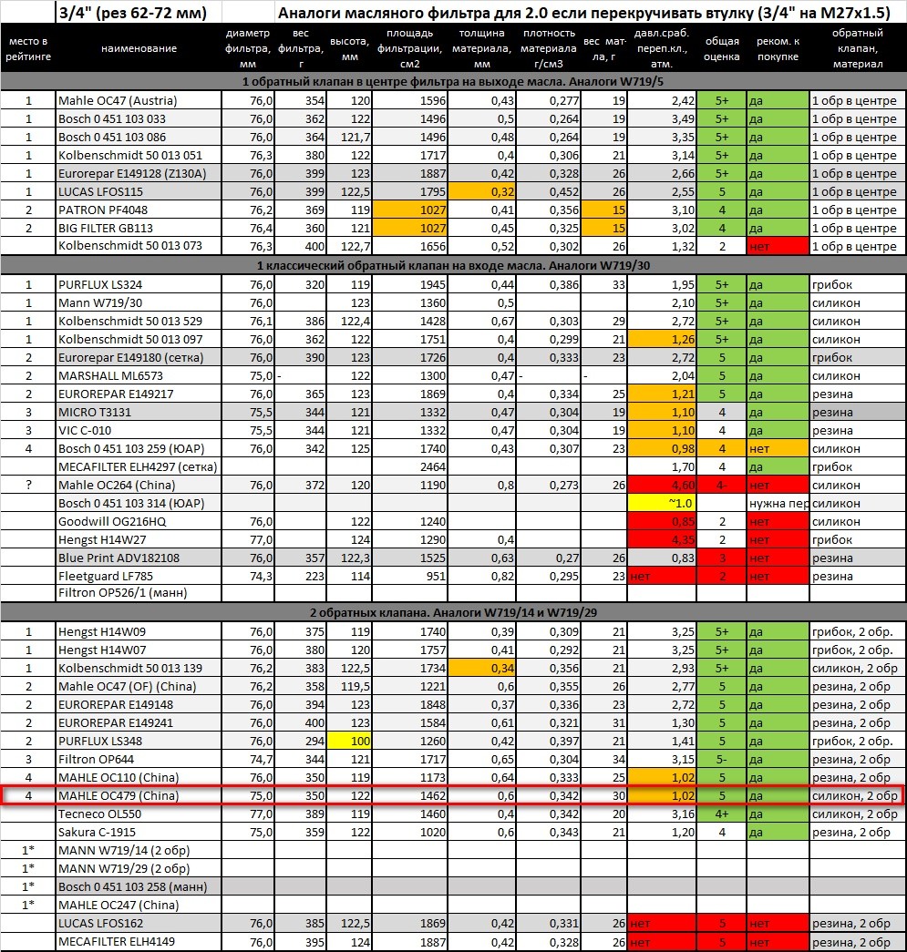

Считаю, что тут прямо напрашивается перепускной на 2,5 атм, еще раз повторю.
Общая оценка 5
Рекомендован к покупке. Очень пожох на фильтр Мале ОС110, только там другой завод.
Высочайшего качества комплектующие для фильтра. Никакой экономии, ну разве что клапана перепускные и обратные в центре из пластика (но таков путь Гудвилл HQ, видимо одно оборудование и место производства)
Другие аналоги в таблице Аналоги масляных фильтров MANN W719/30 (3/4", h=122 мм, Ø = 76 мм)

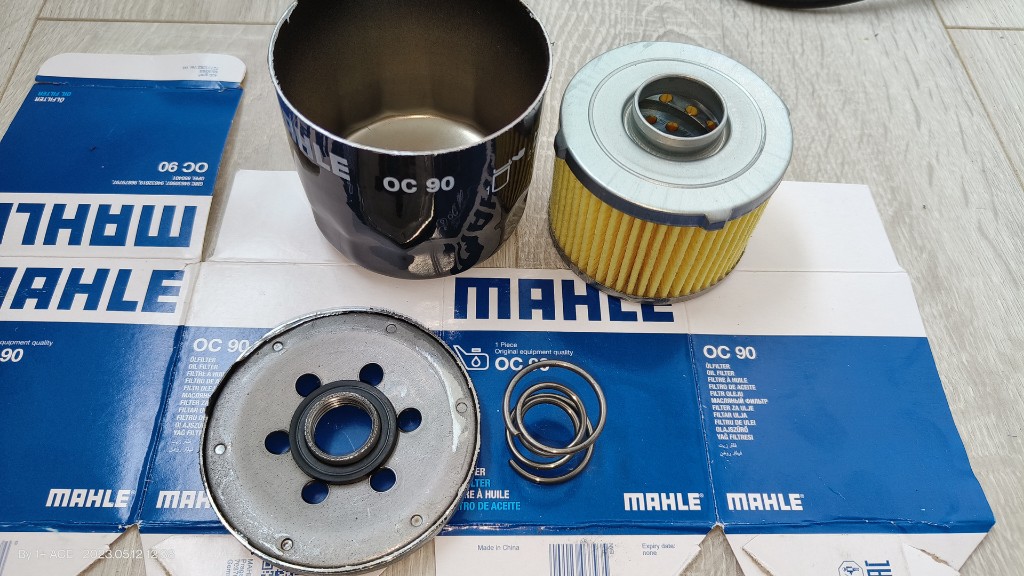

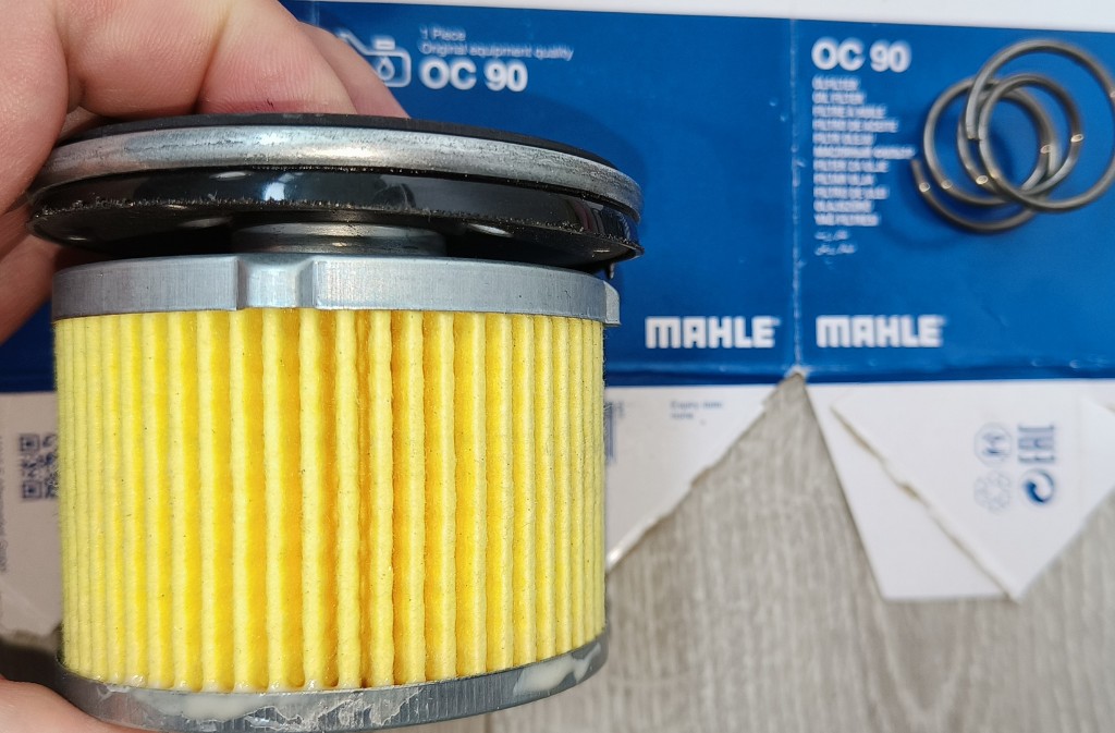

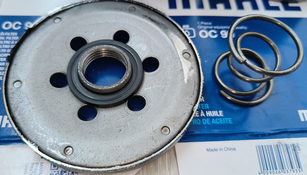

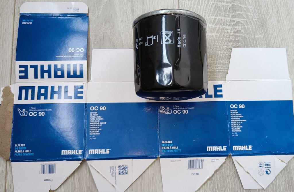

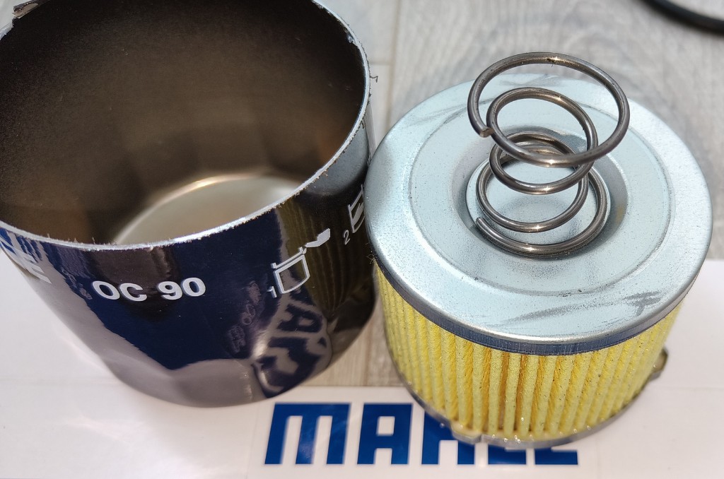

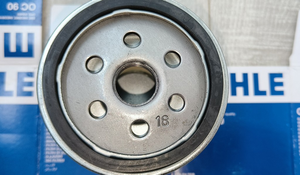

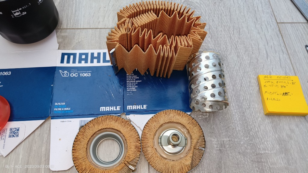

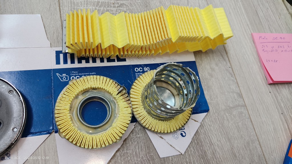

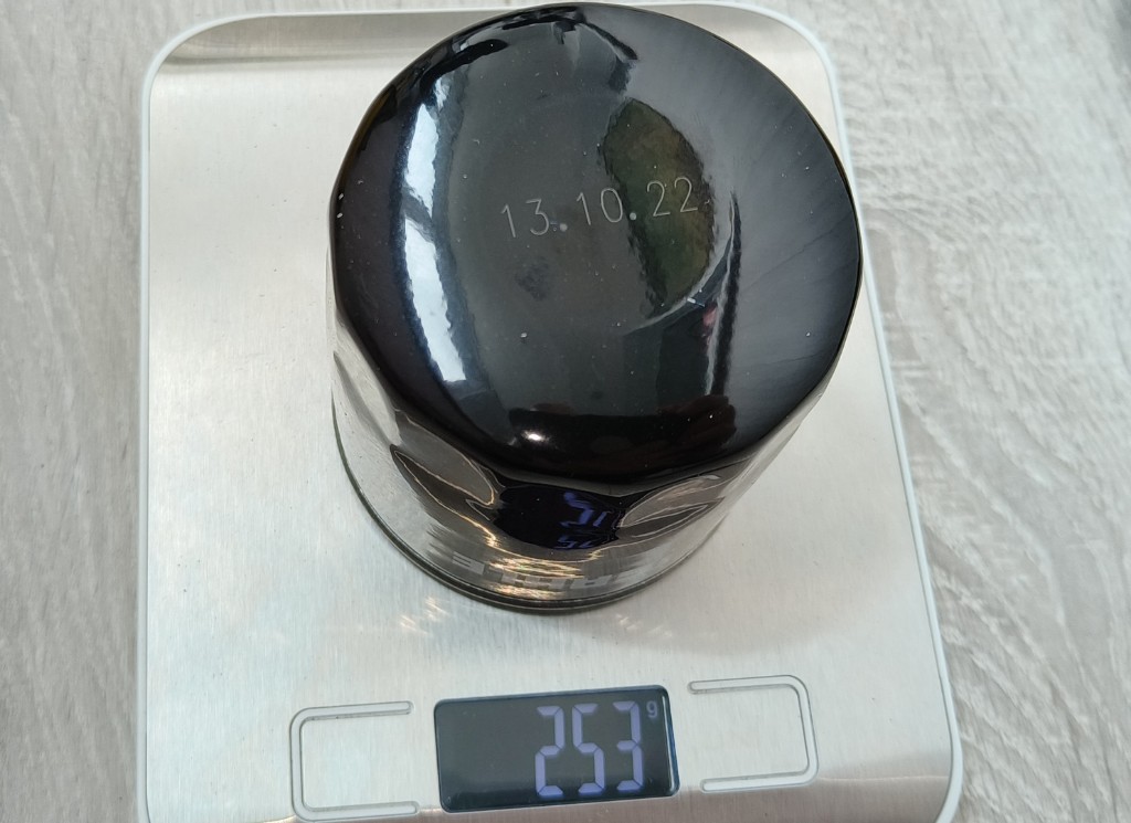

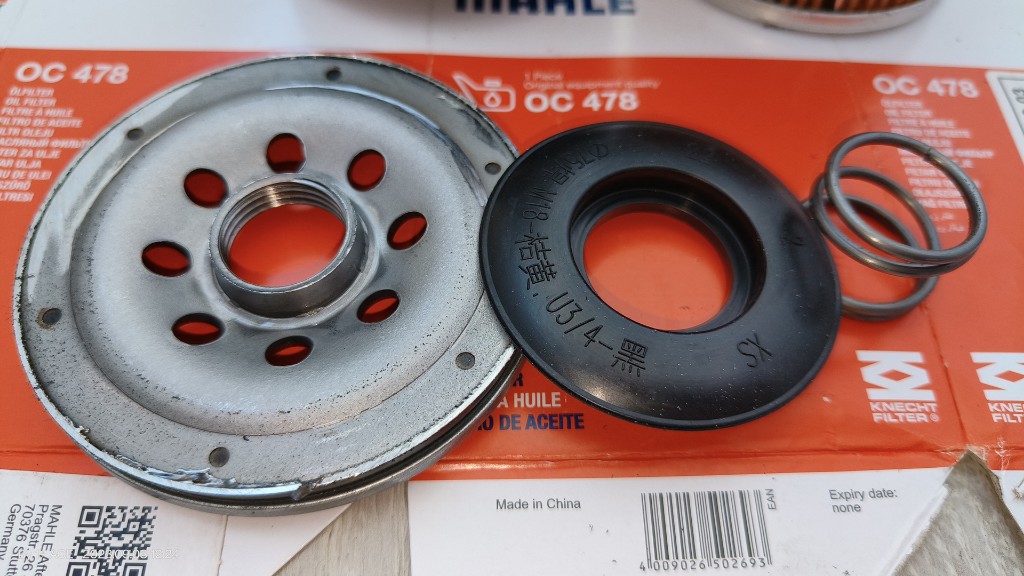

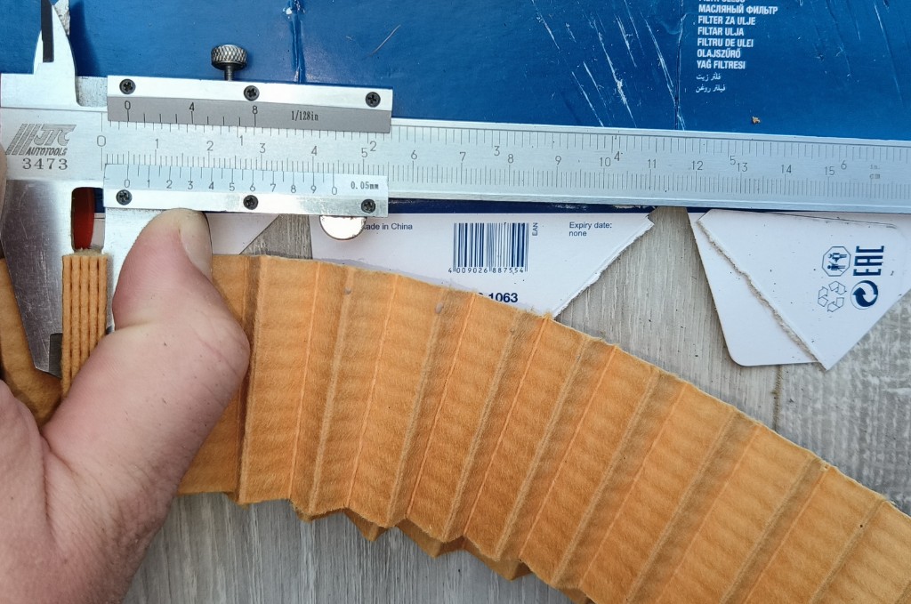

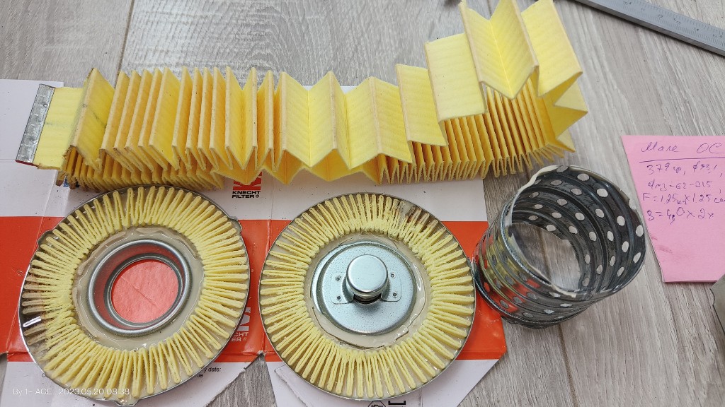

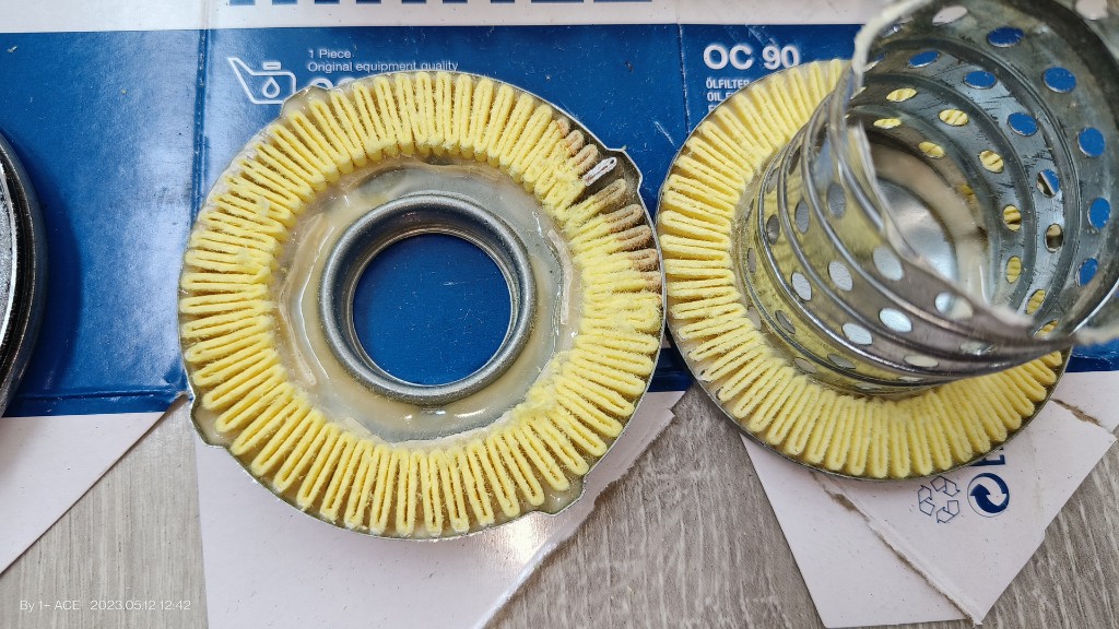

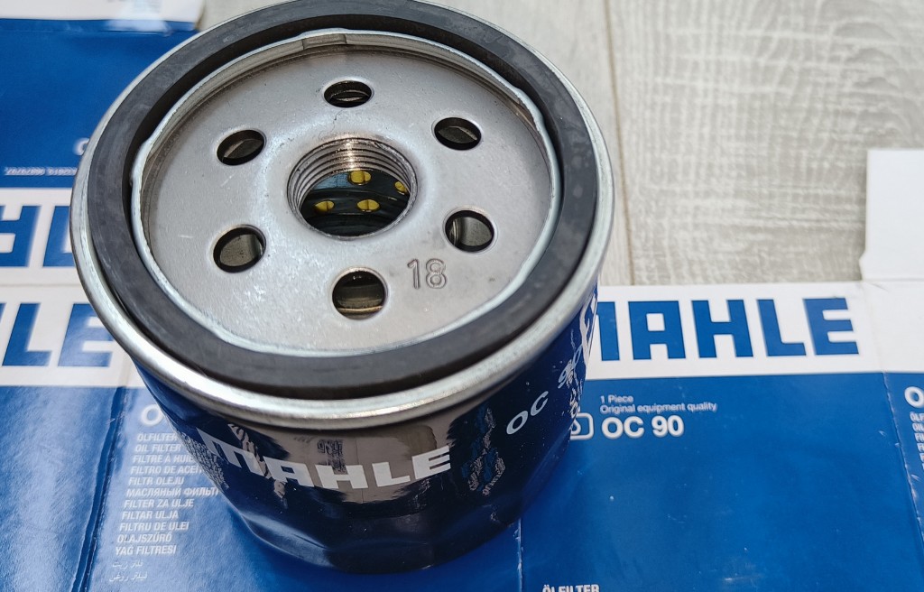

Распил масляного фильтра Mahle OC90 (China)
Фото в архиве без пережатия https://disk.yandex.ru/d/6fc-Hu4j7XgfmQ
Вес фильтра 253 грамма
Диаметр 76,2 мм
Высота 80 мм
Уплотнение 62-71 мм
Резьба М18х1.5
Перепускного клапана нет!
Площадь фильтрации 568 см2, толщина бумаги 0,66 мм, вес бумаги 12 грамм, плотность 0,320 г/см3
Обратного клапана не предусмотрено!

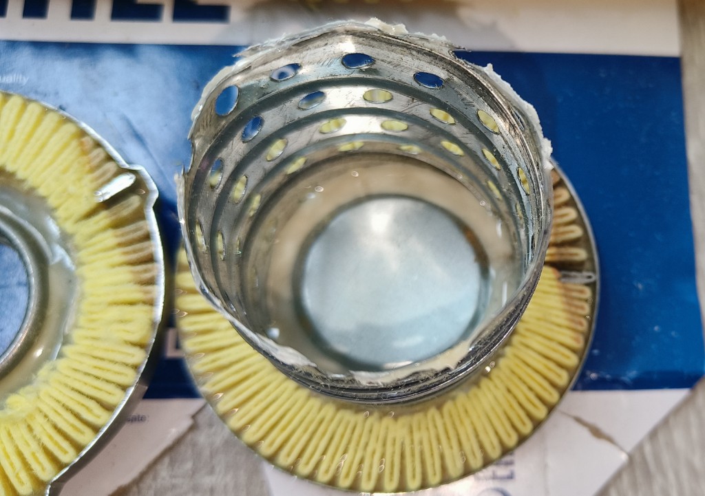

Резьба выполнена отлично, есть только намеки на заусенцы.
Между катушкой и основанием есть резиновое колечко, мелочь а приятно.
Сделано для герметизации грязной и чистой областей фильтра. Все как в топливных фильтрах нормальных производителей.
Заливка герметиков отличная, да внутри не очень как бы равномерно, но соплей и непроклея нет.
Герметик просто фантастически прочный, тубу даже не получилось хоть немного вырвать от донышка катушки.
Типичный стеклянный герметик для китайского мале с батч-кодом выжженым на донышке в краске. Уже много раз сталкивались с данными фильтрами, всегда качество супер!
Центральная туба обычная, заусенцев нет.
Это пожалуй единственная деталь которая заметно удешивилась после переезда фильтра из Австрии
Бумага просто настоящий картон, толщина 0,66 мм это почти верхняя планка того, что удается встретить в фильтрах.
Общая оценка 5+
Свою прямую функцию по фильтрации этот фильтр будет выполнять просто идеально!
А вот для сравнения распил фильтра ОС90 когда он был австрийским Масляные фильтры - Mahle / Kneht (Пост Gubkin #14114)
"+" в китайском появилось резиновое колечко для герметизации
"+" в китайском толще бумага стала
"-" была больше площадь фильтрации (тут надо понимать, что много толстой бумаги не запихнешь)
Так что по мне китайский Мале даже стал лучше. Дешевле и доступнее

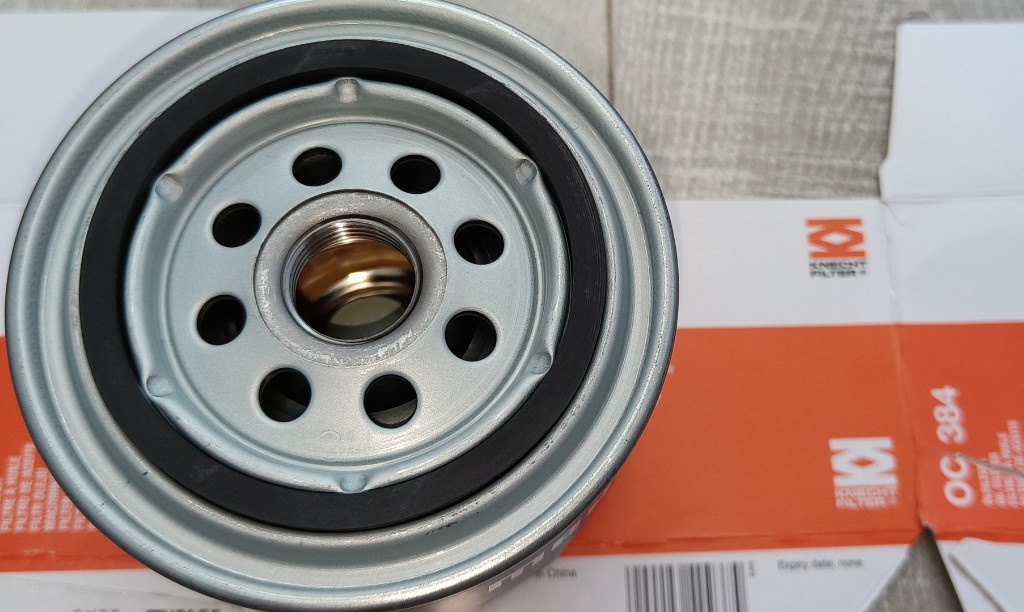

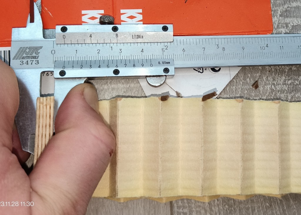

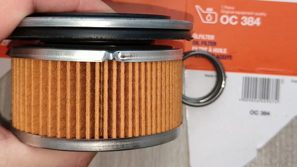

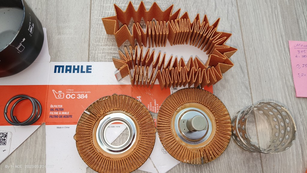

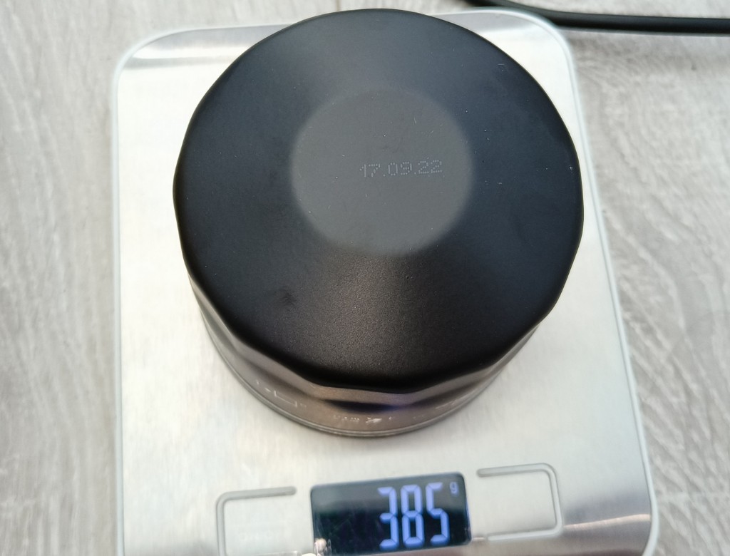

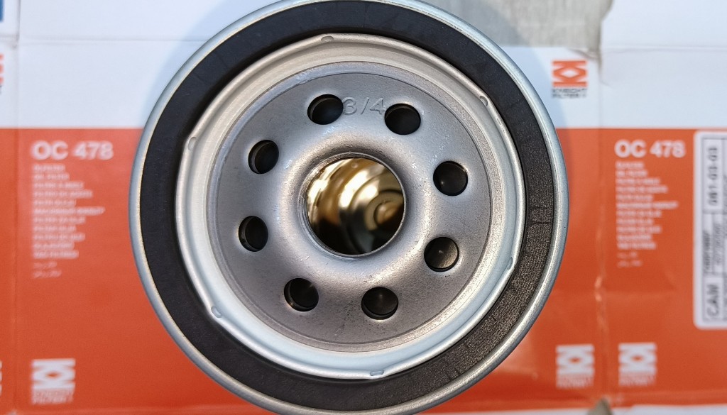

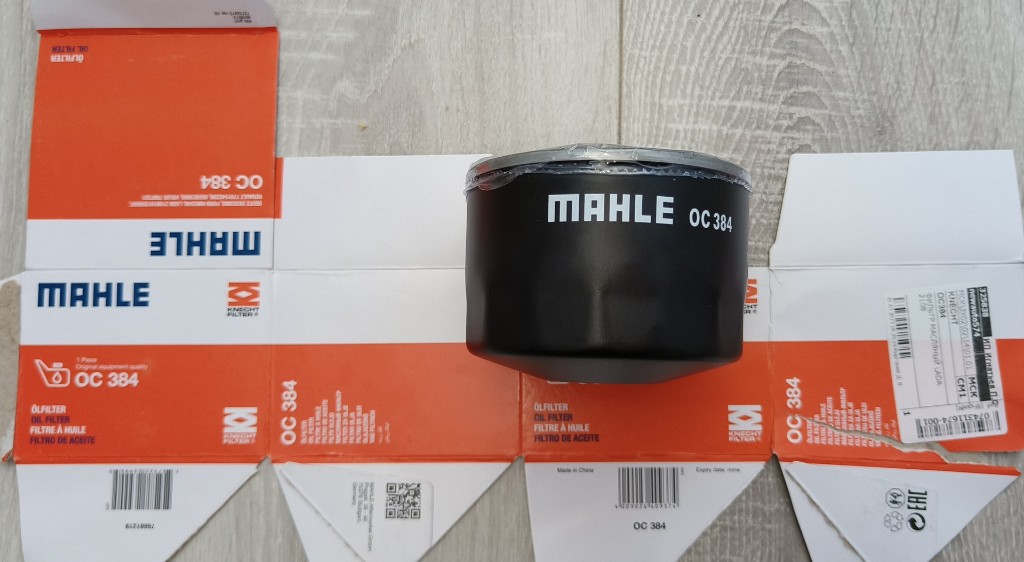

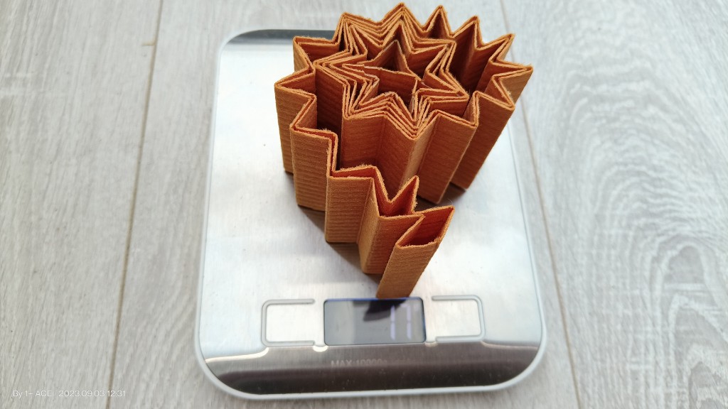

Распил масляного фильтра MAHLE OC384 (China)
Цена 406 руб
Применимость - ВАЗ
Фото без сжатия https://disk.yandex.ru/d/_Hdoxae-StNgSA

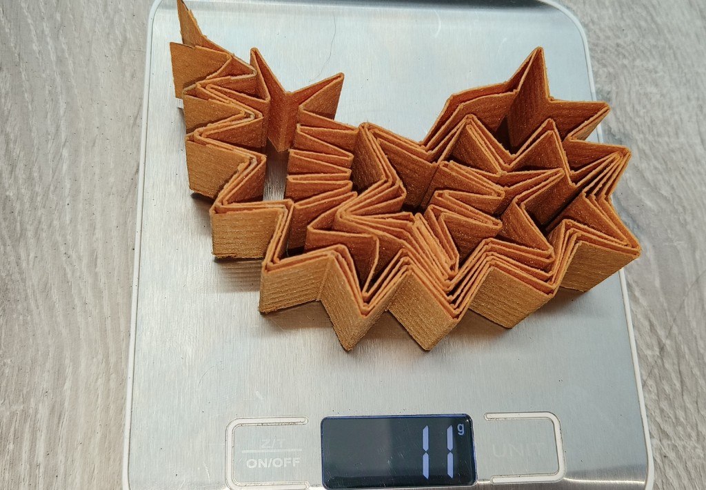

Вес фильтра 385 грамм
Диаметр 92,9 мм
Высота 70 мм
Резьба 3/4"
Уплотнение 63-72 мм

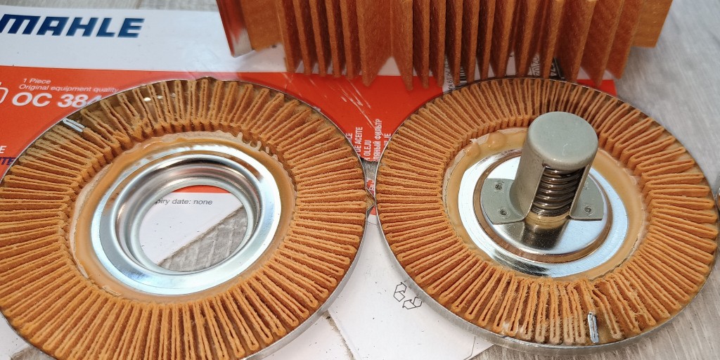

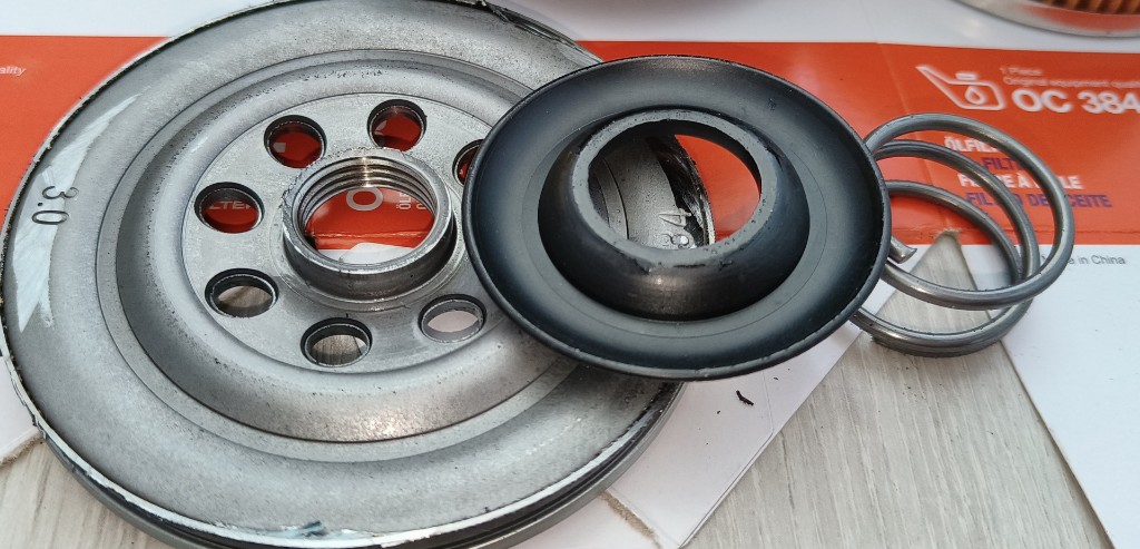

Усилие открытия перепускного клапана 0,75 кг, диаметр седла 1,0 см, давление срабатывания 0,95 атм

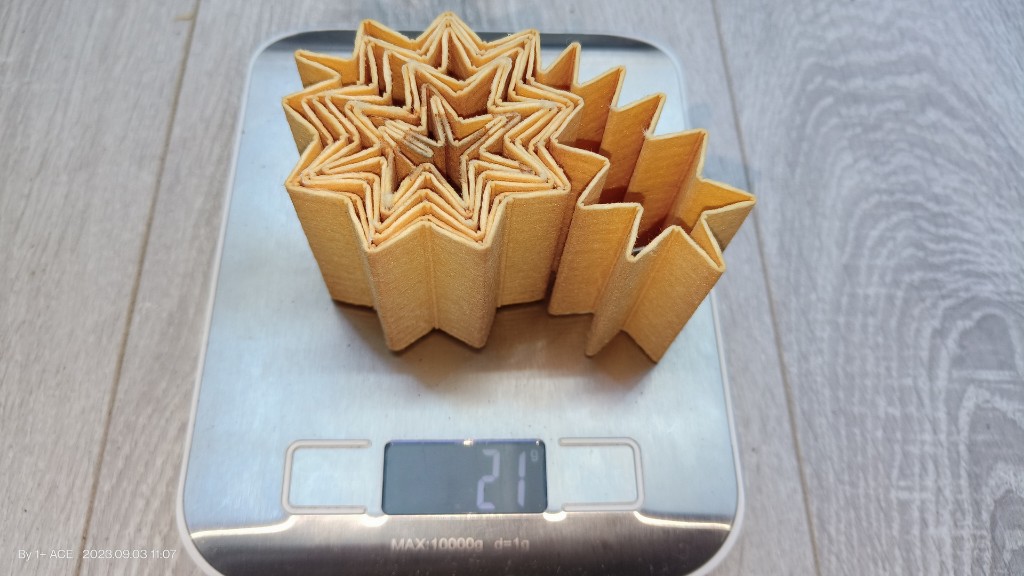

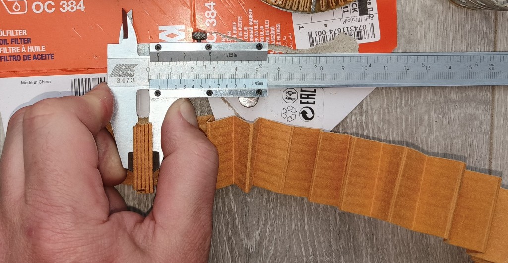

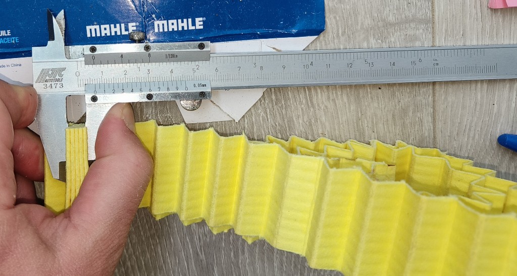

Площадь фильтрации 787 см2, толщина материала 0,44 мм, вес бумаги 11 грамм, плотность 0,318 г/см3
Даже когда термоусадку с фильтра снимаешь, сразу понимаешь что она голубоватого оттенка и очень прочная, такая же как в маршалл-JD-гудвилл
Собственно фильтр и является копией технологически
GOODWILL OG410HQ
JD JFM0017
Marshall ML1155
Но бумаги в MAHLE OC384 (China) засунули чуть больше. Толи повезло, толи так заказали сделать получше
Неизвестно

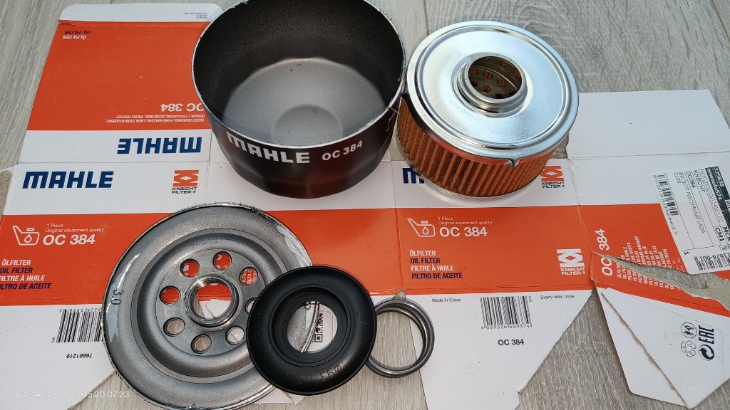

Резьба на фильтре сделана отлично, заусенцы удалены с торца.
Обратный клапан из немного дубеющей на морозе резины, назову 50% силикон для понимания. Странно, что не 100% силикон как в клонах.
Клапан поджат в закрытом состоянии с преднатягом, есть небольшое пространство для открытия клапана. Его побольше чем в печально-распиленном LUCAS LFOS309
Перепускной такой же как в клонах. Но давление перепуска еще меньше и составляет 0,95 атм. Видимо разлет хар-к пружин.
Туба, заливка герметиком, частота укладки штор - все отлично

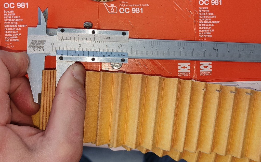

Бумага обычная средняя, толщина хорошая 0,44 мм
Весы мечутся между 11 и 12 грамм бумаги. Что явно побольше чем в JD где 8.5 грамм было.
Понравился фильтр ? берете просто любой подешевле из этой ЧЕТВЕРКИ и все дела.
Но в мале бумаги побольше все таки.
Общая оценка 4++
ДО 5- не дотягивает, точнее его надо расположить чуть ниже фильтров с оценкой 5-
НО фильтр чуточку лучше по кол-ву бумаги среди своих ТРЕХ клонов.

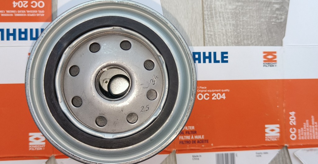

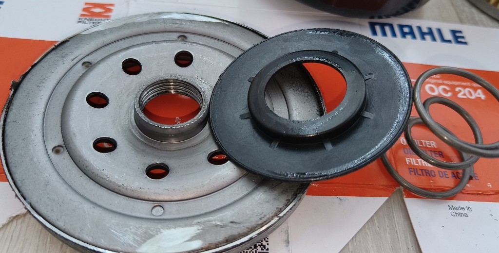

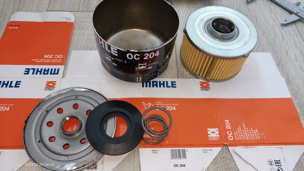

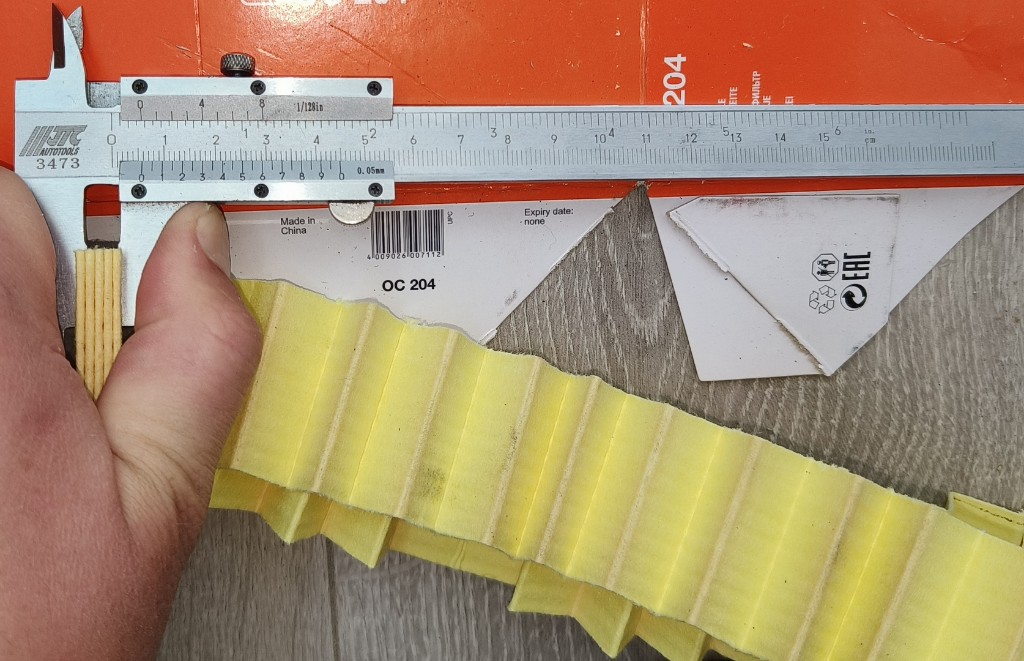

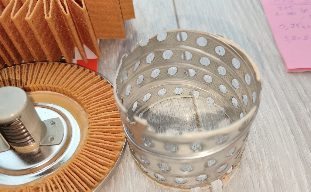

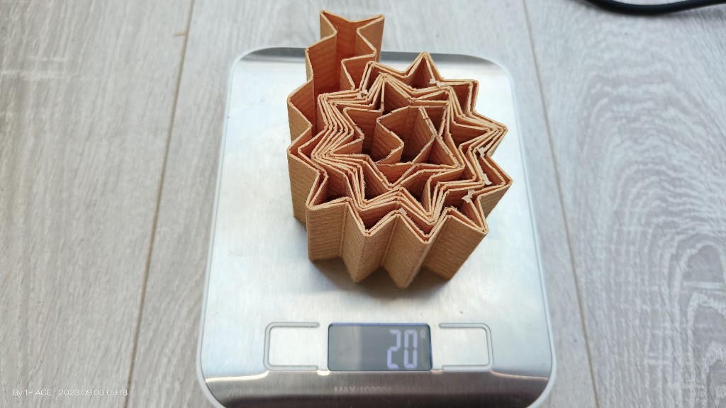

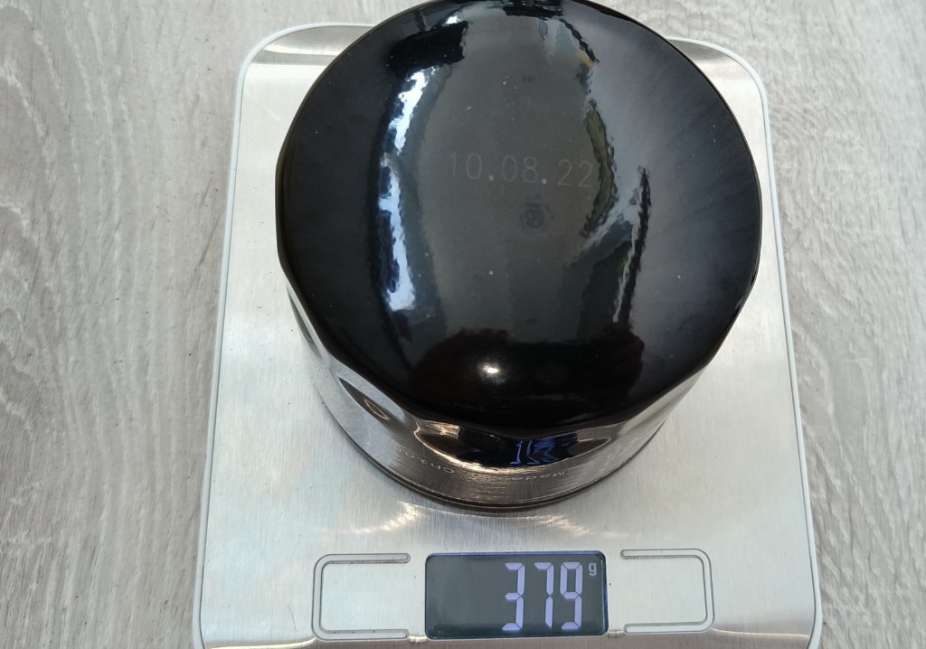

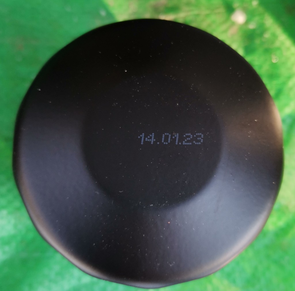

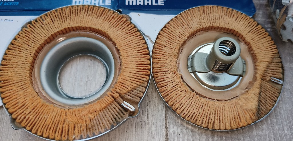

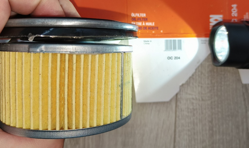

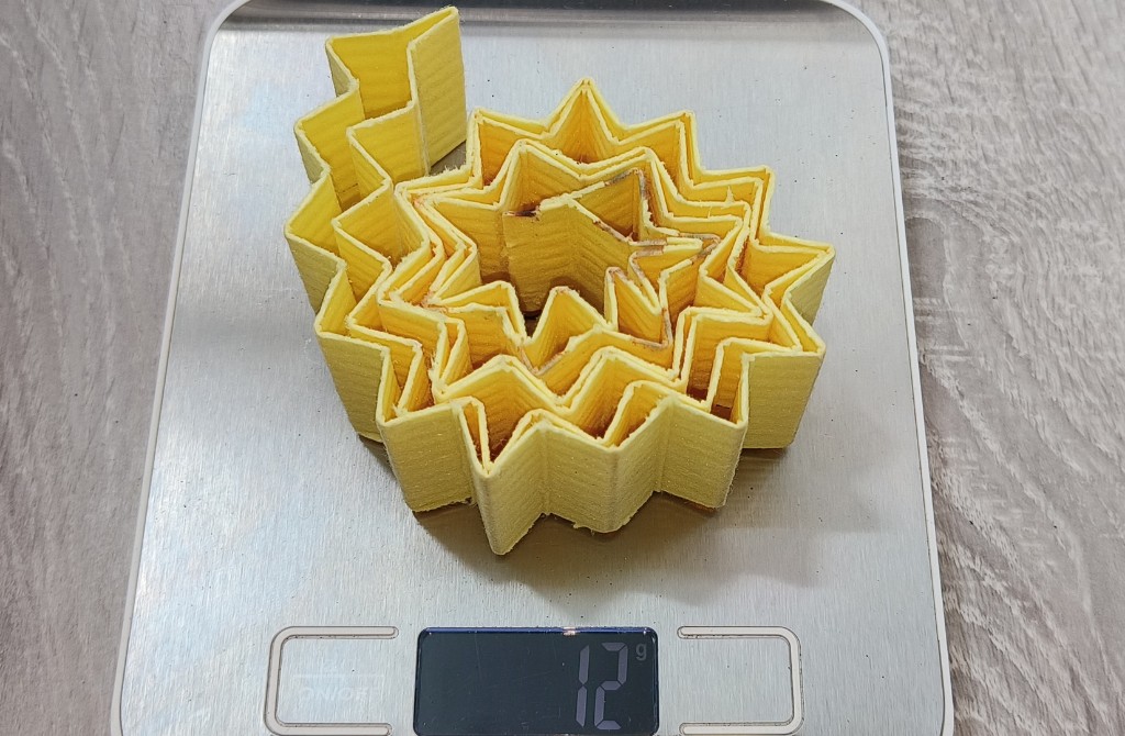

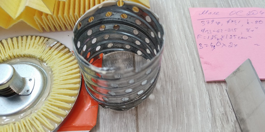

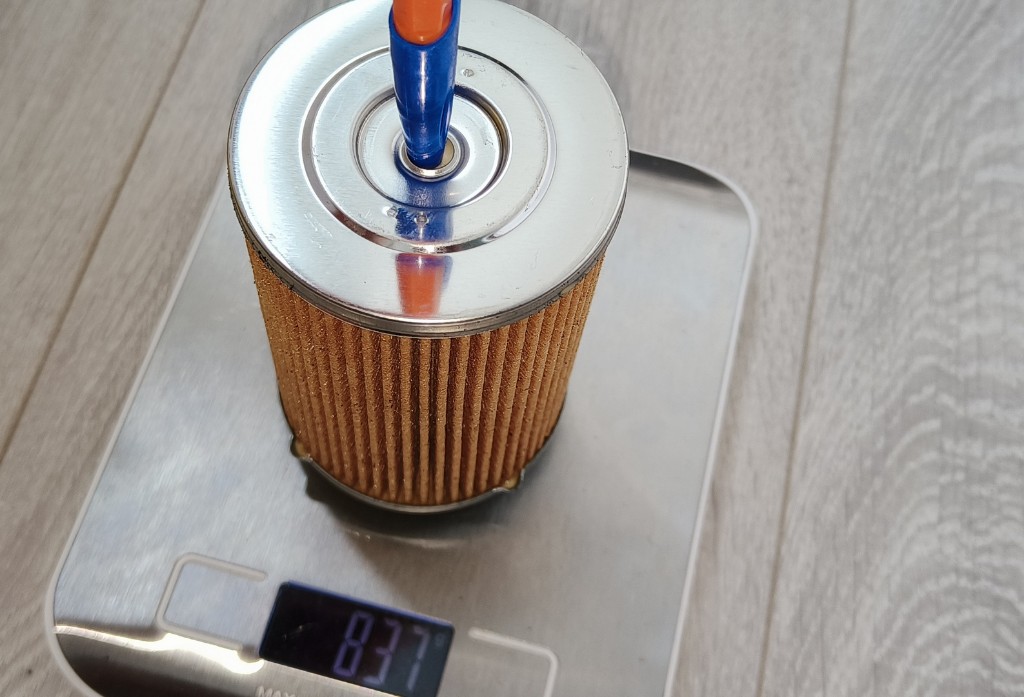

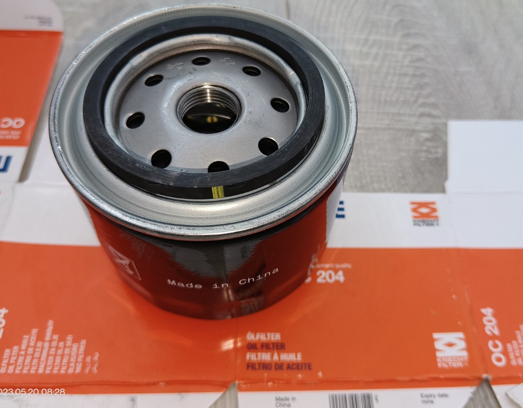

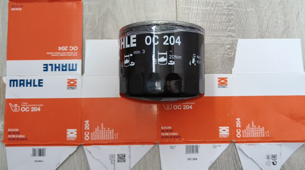

Распил масляного фильтра MAHLE OC204 (China)
Цена 404 руб
Применимость - ВАЗ
Фото без пережатия https://disk.yandex.ru/d/WcTepByQrWUWuA

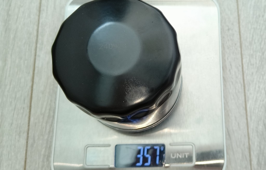

Вес фильтра 379 грамм
Диаметр 93,1 мм
Высота 80 мм
Уплотнение 62-71,5 мм
Резьба 3/4"

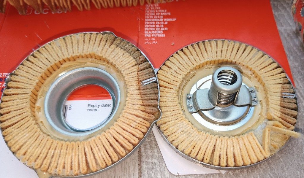

Усилие открытия перепускного клапана 1,25 кг, диаметр седла 1,25 см, давление срабатывания 1,02 атм

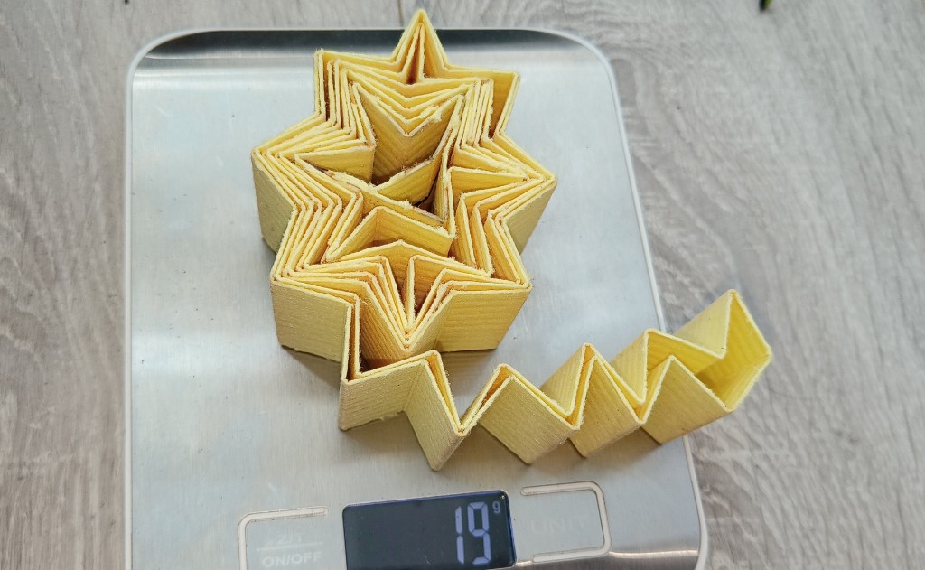

Площадь фильтрации 888 см2, толщина бумаги 0,55 мм, вес бумаги 19 грамм, плотность 0,389 г/см3
Резьба накатана отлично, мехобработка торца имелась, остались мелчайшие заусенцы.
Обратный клапан из немного дубеющей на морозе резины, назову его 50% силикон.
Может даже и меньше % состав надо бы ))
Поджат катушкой в закрытом состоянии. Закрытие хорошее с преднатягом порядка 2 мм
Пространство для открытия клапана есть.
Смотрите видео, там всегда уделяю этому моменту внимание!
Перепускной клапан из пластика. Давление перепуска отличное в 1,02 атм. Хотелось бы конечно побольше с такой бумагой, но что имеем.
Гертимек безумно прочный, как стекло. Уже знаем его по фильтра мале-китай с батчкодом выжженым лазером на донышке.
Заливка отличная

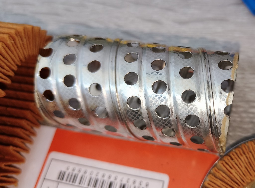

Туба средняя, опасных элементов нет. Дешевое изделие.
А вот частота укладки штор и БУМАГА просто отличные.
Особенно материал - тактильно толстый картон, пожалуй самый толстый материал что довелось увидеть в фильтрах для ВАЗ (и не только ВАЗ)
Общая оценка 5+
Есть небольшие замечания что типо не 100% силикон обратный клапан, что туба не супердорогая и ровная. Но фильтрующая бумага просто перекрывает все остальное.
Очень понравился фильтр. Это ТОП!
Цена для него смешная всего 404 руб! Что еще больше радует.
Диаметр 93,1 мм
Высота 80 мм
Резьба 3/4"
Заливка отличная
Общая оценка 5+

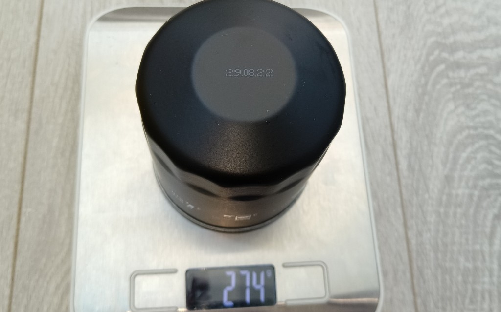

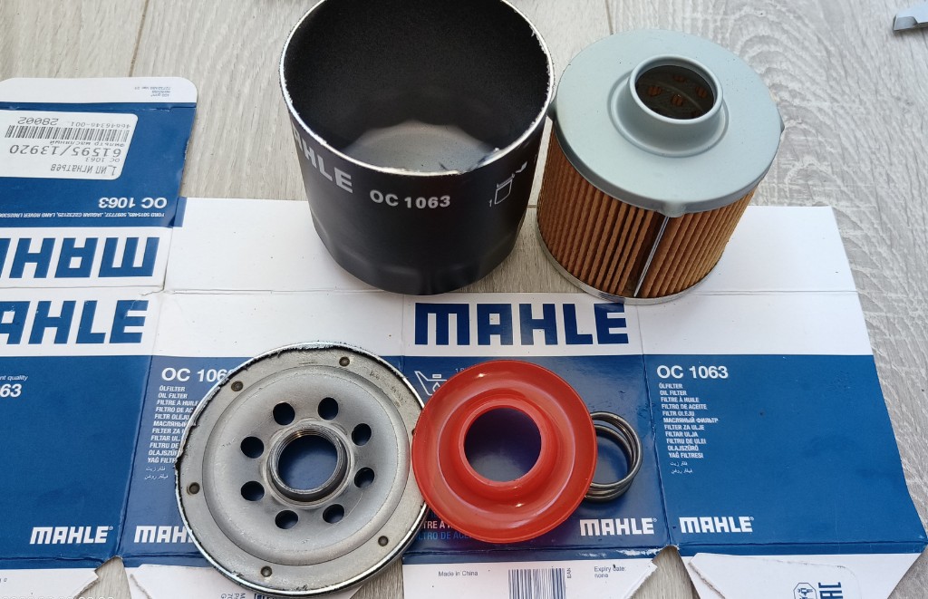

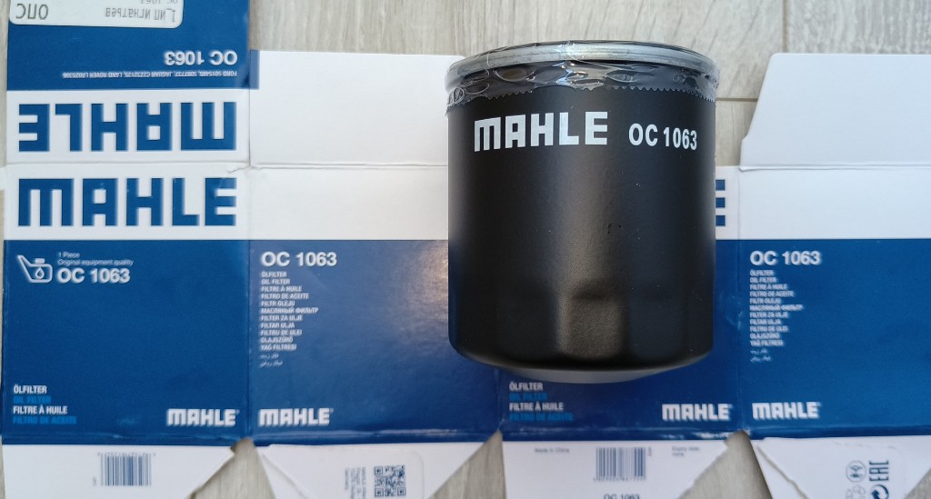

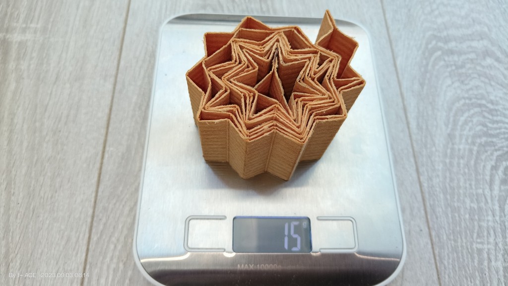

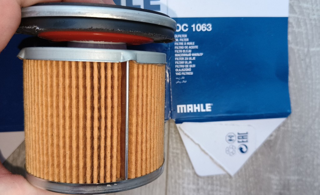

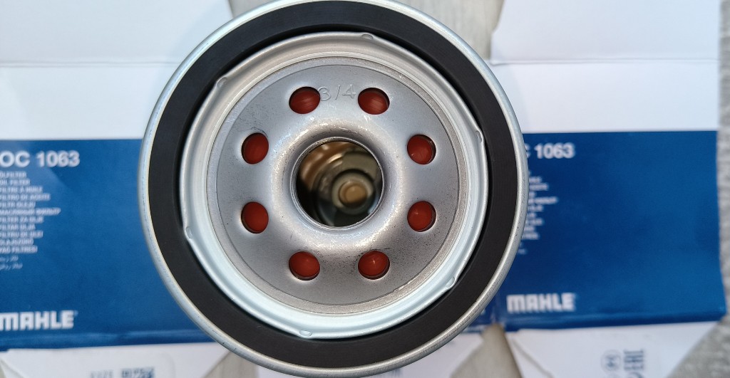

Распил масляного фильтра MAHLE OC1063 (China)
Цена 415 руб
Применимость MANN W712/83 https://catalog.mann-filter.com/EU/rus/ ... W%20712~83

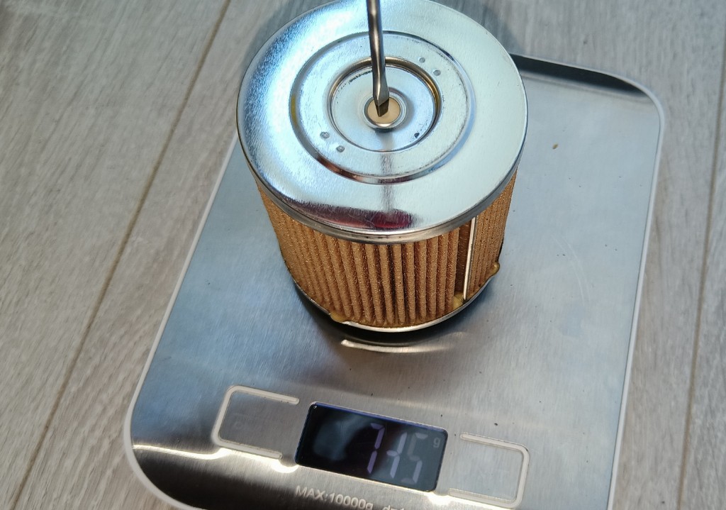

Вес фильтра 274 грамма
Диаметр 75,0 мм
Высота 86 мм
Уплотнение 62-71 мм
Резьба 3/4"
Усилие открытия перепускного клапана 0,65 кг, диаметр седла 0,95 мм, давление срабатывания 0,92 атм.
Площадь фильтрации 980 см2, толщина материала 0,47 мм, вес бумаги 15 грамм, плотность 0,326 г/см3
Резьба идеальная!
Обратный клапана 100% силикон и поджат в закрытом положении с преднатягом 2 мм
Есть большое пространство для открытия клапана (привет Лукас и Фильтрон)
Перепускнй клапан из пластика, такой же конструкции как в Goodwill HQ
Давление срабатывания ходит по грани, 0,92 атм. Еще раз напишу, что раньше были МАНН с давлением 0,8 атм (потом их правда заменили на 1,0 атм)

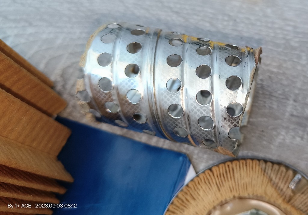

Центральная туба как Goodwill HQ отличная.
Заливка герметиком прекрасная, равномерный толстый слой.
Частота улкдки бумаги и глубина штор вызывают восхищение, 1000 см2 фильтрации тут организовать это отличный показатель.
Бумага толще средней которую встречем в распилах, целых 0,47 мм.
После 0,38 мм ощущение что в руках картон.
Даже если предположить, что Мале делается на заводе там же где и Goodwill HQ, то на бумаге немецкие ребята явно не экономят и заказывают её подороже.
Разновидности МАЛЕ https://www.youtube.com/watch?v=G_cPE2gVOnE
Общая оценка 5+
Рекомендован к покупке!
Это ТОП. Посмотрим еще следующие 3 фильтра от МАЛЕ данного типоразмера.
Другие аналоги в таблице Аналоги масляных фильтров MANN W712/83 и W712/95 (3/4", h=75-90 мм, Ø = 76 мм)

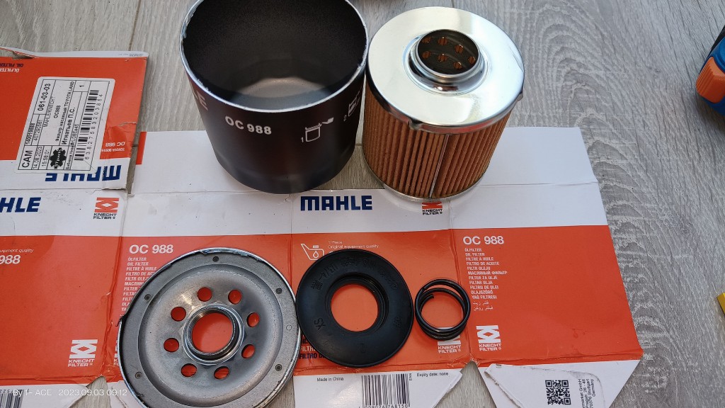

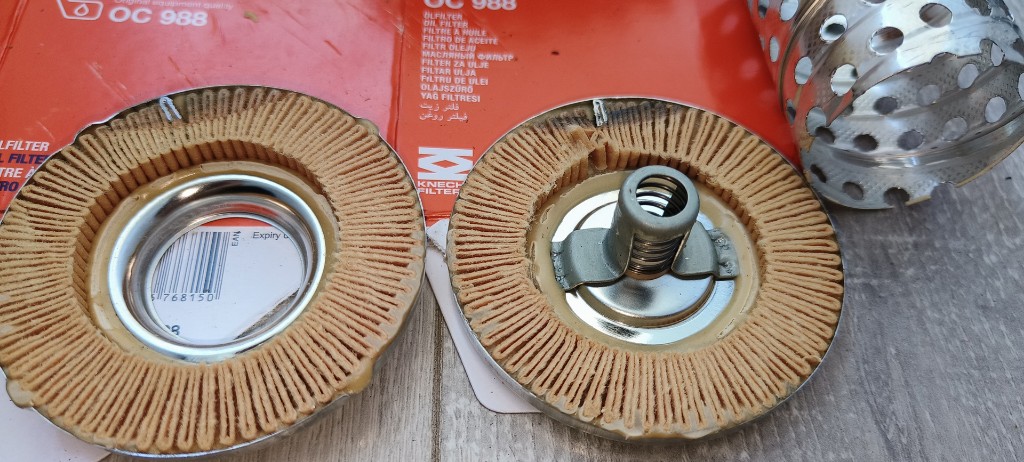

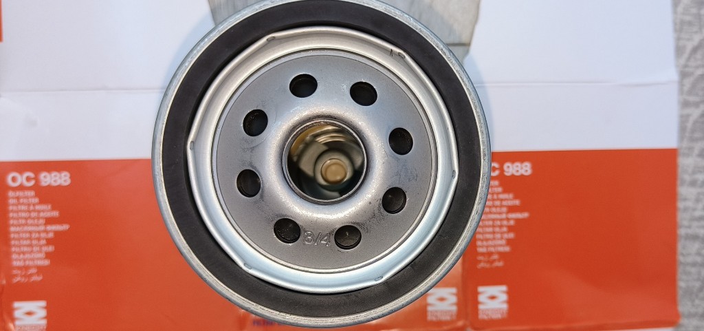

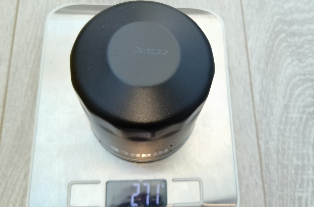

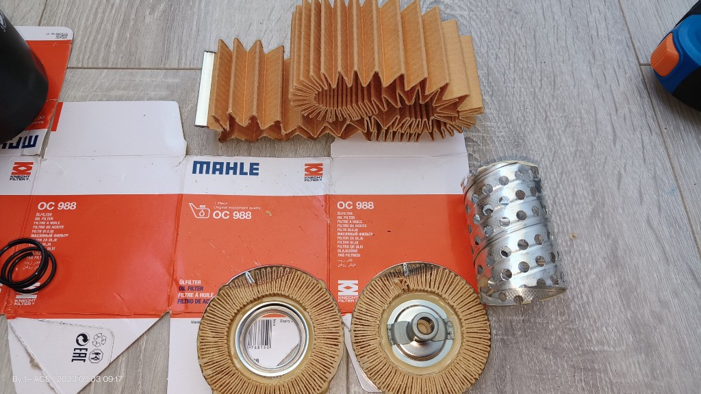

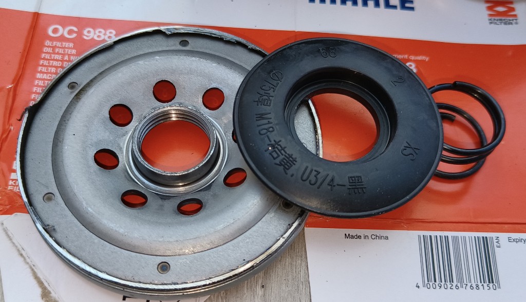

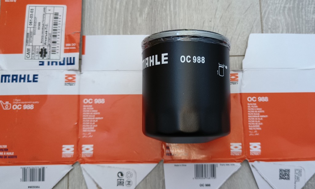

Распил масляного фильтра MAHLE OC988 (China)
Цена 370 руб
Вес фильтра 271 грамм
Диаметр 75,0 мм
Высота 86 мм
Уплотнение 62-71 мм
Резьба 3/4"
Площадь фильтрации 1015 см2, вес бумаги 20 грамм, толщина 0,59 мм, плотность 0,334 г/см3
Резьба выполнена идеально.
Обратный клапан из 50% силикона черного цвета (прям немного дубеет в -20С), поджат катушкой в закрытом состоянии с преднатягом порядка 2 мм. Есть пространство для открытия клапана.
Перепускной клапан из пластика настроен на 0,95 атм. Хотелоссь бы конечно поболее.
Центральная туба отличная, как и в Гудвилл HQ
Бумаги напихали максимум для своего типоразмера.
Она толстая как в МАНН 712/83 (BA) и толщиной 0,59 мм
Заливка герметиком прекрасная, равномерный слой.
Феноменальный результат по фильтрацц
20г бумаги, 1000 см2 и толщиной 0,59 мм
Да давление бы не 0,95 атм перепуска и обратный клапан 100% силикон.
Может назвать данный фильтр ТОП на Лето или ТОП для низковязких масел )
Как Filtron OP618 только классической конструкции, никаких спорных решений.
Общая оценка 5+
Это ТОП.

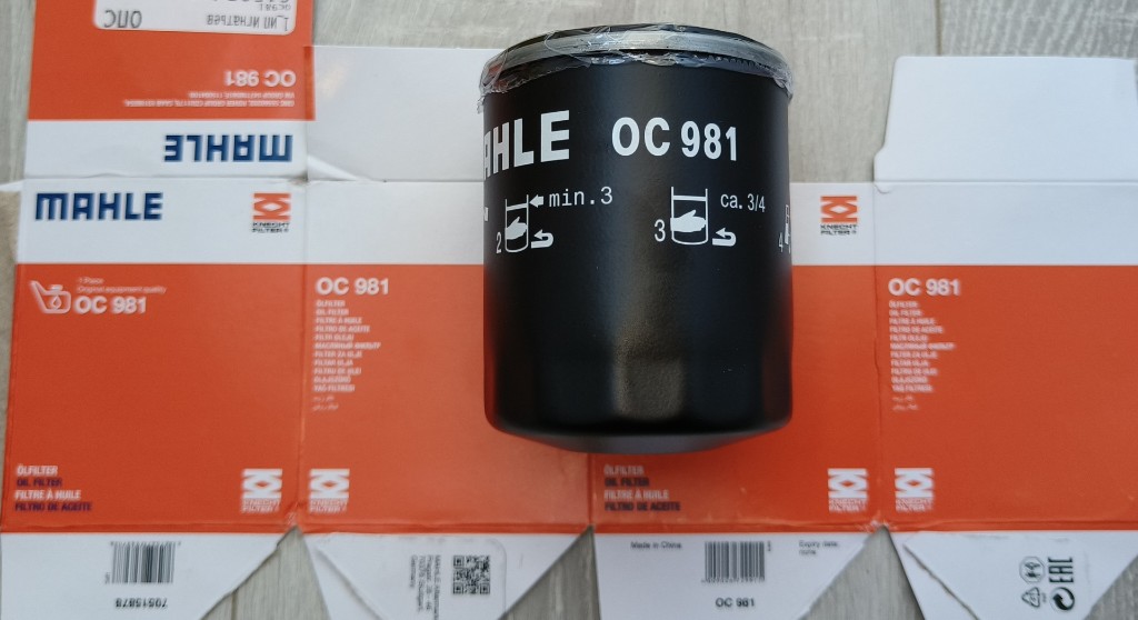

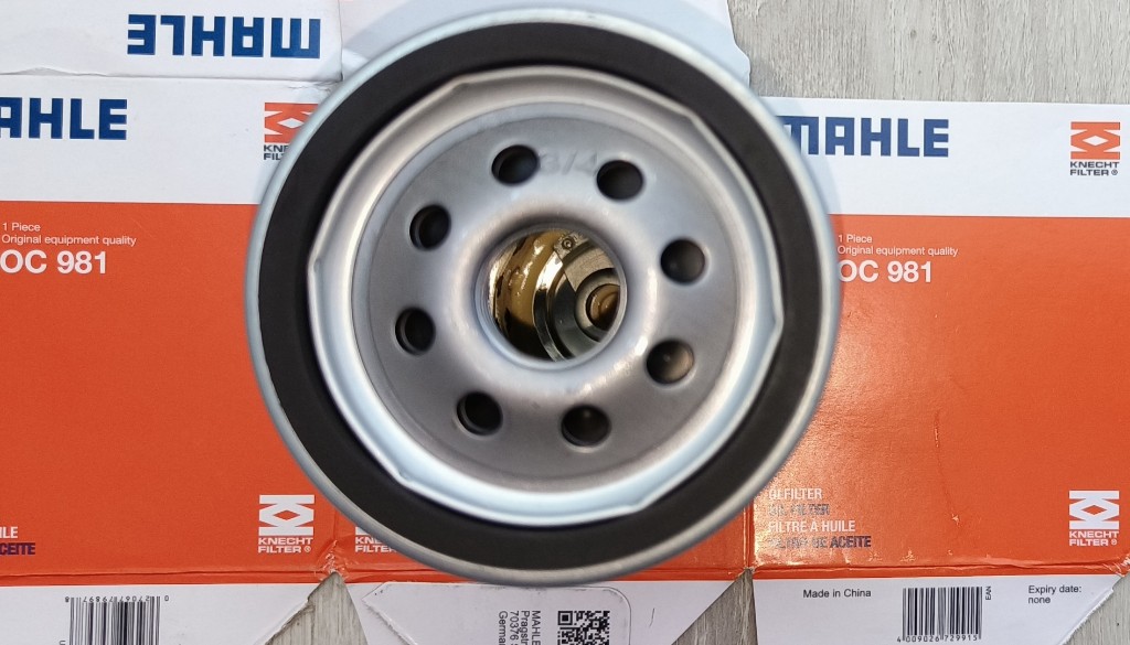

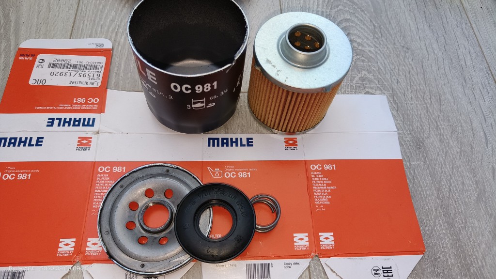

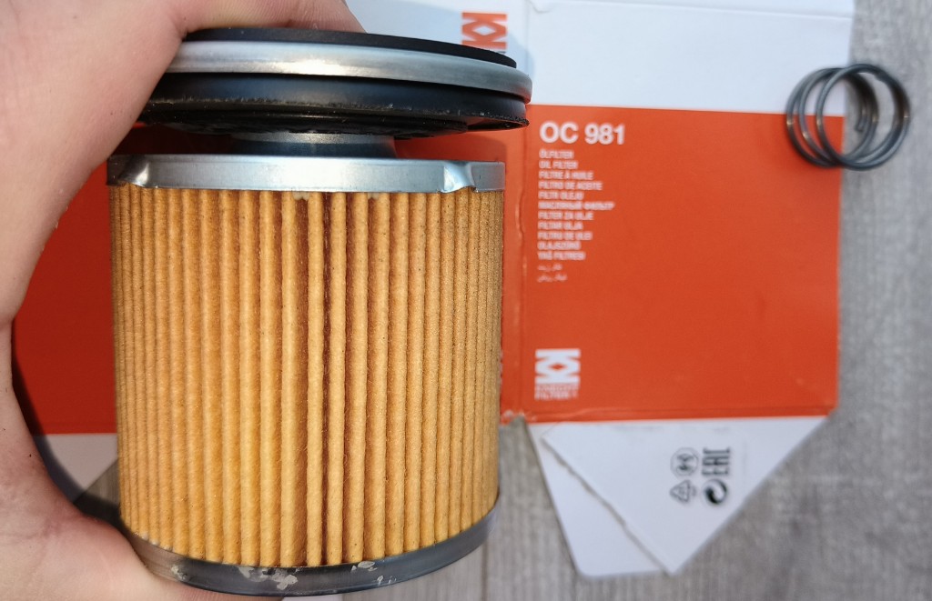

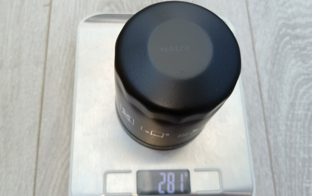

Распил масляного фильтра MAHLE OC981 (China)
Цена 447 руб
Вес фильтра 281 грамм
Диаметр 75,1 мм
Высота 94 мм
Уплотнение 62-71 мм
Резьба 3/4"
Усилие открытия перепускного клапана 0,8 кг, диаметр седла 1,0 см, давление срабатывания 1,02 атм
Площадь фильтрации 963 см2, толщина материала 0,68 мм, вес бумаги 21 грамм, плотность 0,320 г/см2
Резьба на фильтре выполнена отлично, вопросов нет.

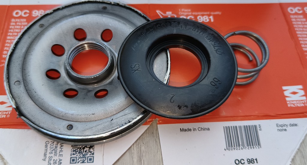

Обратный клапан из 100% черного силикона, поджат катушкой в закрытом положении с преднатягом порядка 1 мм
Странно, что вроде резина такая самая что в прошлом фильтре, а по ощущениям мерзнет меньше )) хм...
Есть огромное пространство для открытия клапана.
Перепускной клапан из пластика, давление срабатывания в норме и составляет 1.02 атм. Для такого торстого фильр.материала хочется конечно иметь давление побольше, в идеале 2,0 атм.
Центральная туба отличного качества
Складки бумаги очень частые и глубокие.
Материала засунули по максимому. Экономии тут нет точно!
Теперь про саму бумагу! Это что-то нечто! Настоящий картон 0,68 мм толщиной.
Тактильные ощущения просто феноменальные ))
Не так часто попадается такая бумага... 1 шанс из 100 )
Общая оценка 5+
Наверное стоит использовать данный фильтр на маслах 0-20 или 0-30 ильсак, думаю это более правльно чем на авто где идет 5-40, слишком уж большое сопротивление будет на гуталине.
Дожили, фильтр уже подбираем под масло

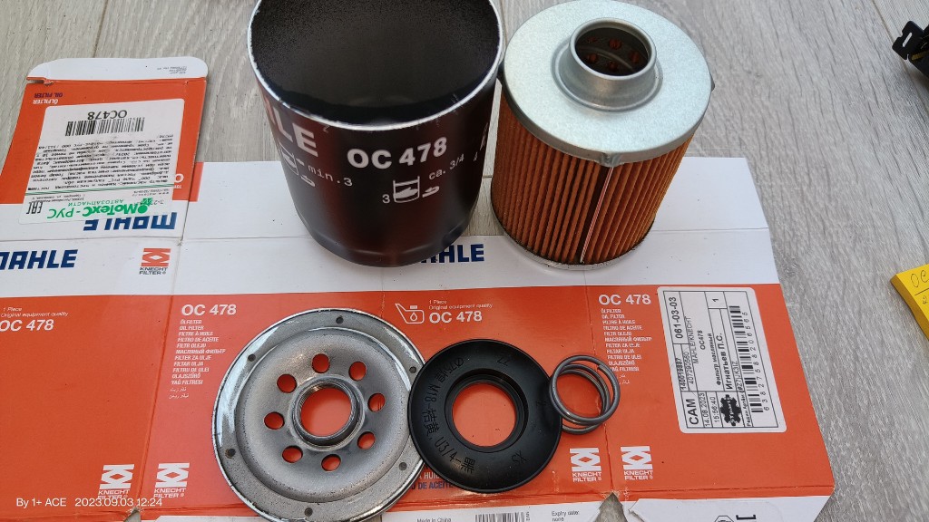

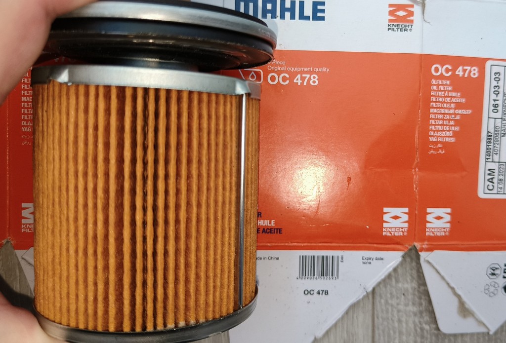

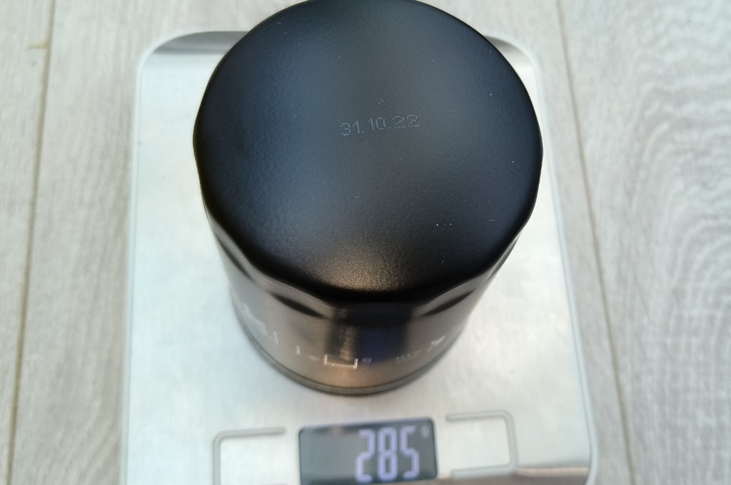

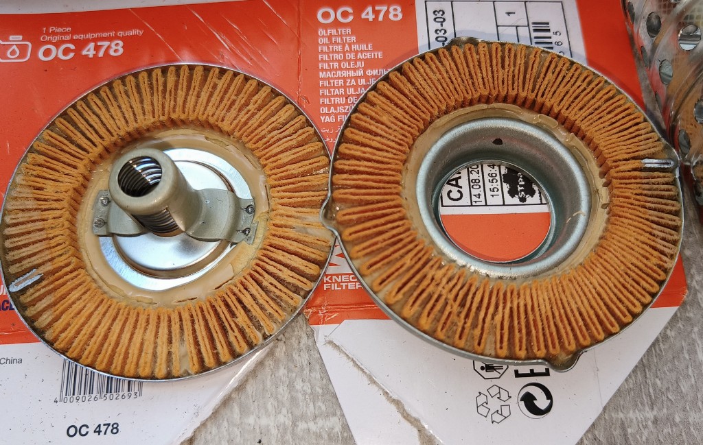

Распил масляного фильтра MAHLE OC478 (China)
Цена 447 руб
Вес фильтра 285 грамм
Диаметр 75,2 мм
Высота 102 мм
Уплотнение 62-71 мм
Резьба 3/4"
Усилие открытия перепускного клапана 0,7 кг, диаметр седла 0,95 см, давление срабатывания 0,99 атм
Площадь фильтрации 1083 см2, вес бумаги 17 грамм, толщина 0,44 мм, плотность 0,357 г/см3
Обратный клапан 50% силикон (опять черный и с иероглафами, но ощущения не как 100%... странно), поджат катушкой в закрытом состоянии порядка 1 мм преднатяг.
Есть большое пространство для открытия клапана.
Центральная туба отличного качества. Типичная для китайских Мале и Гудвилл HQ
Заливка герметиком отличная, проблем нет.

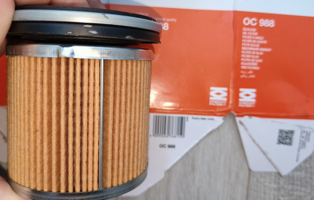

Укладка бумаги как видно по фото так же отличная.
Надоело писать одно и тоже
Все тут отлично.
Бумага типичная средняя по толщине в 0,44 мм
По толщине бумаги и площади фильтр малость получше чем:
Bosch 0 986 452 044 (ЮАР)
Lucas LFOS174
у которых 5 балов
Фильтра на уровне
VIC C-111
VIC C-114
у которых тоже 5 баллов
Общая оценка 5+

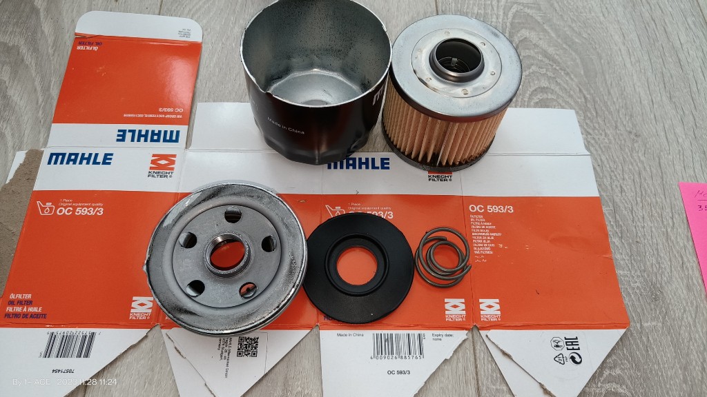

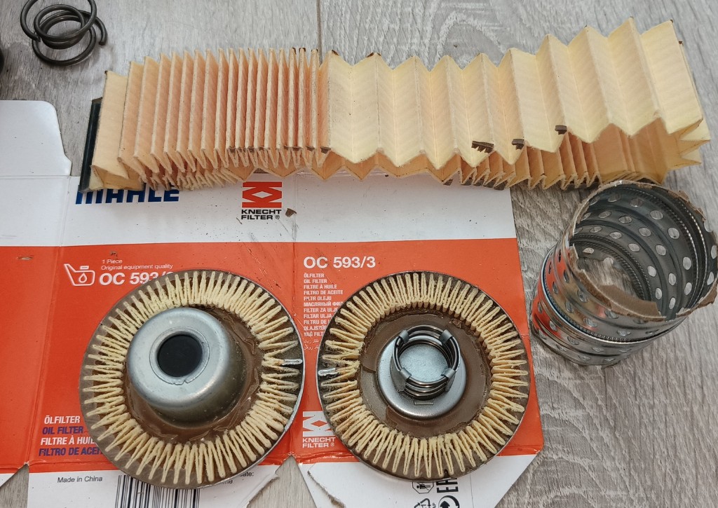

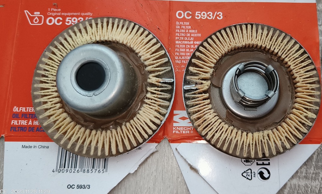

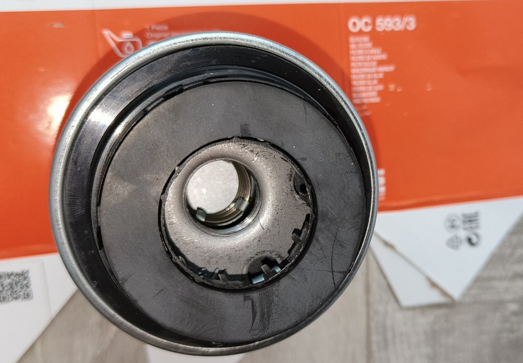

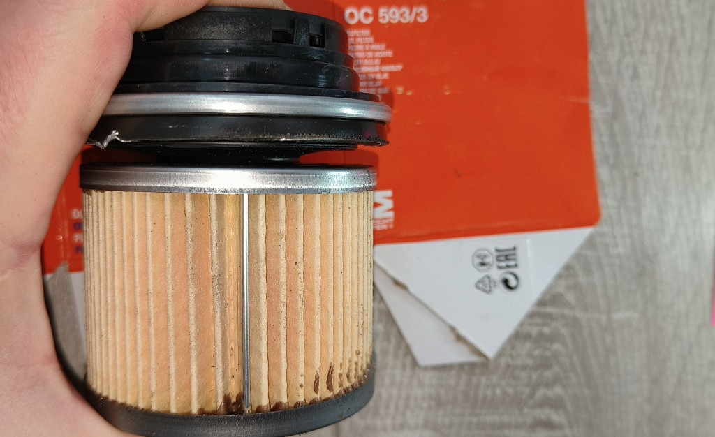

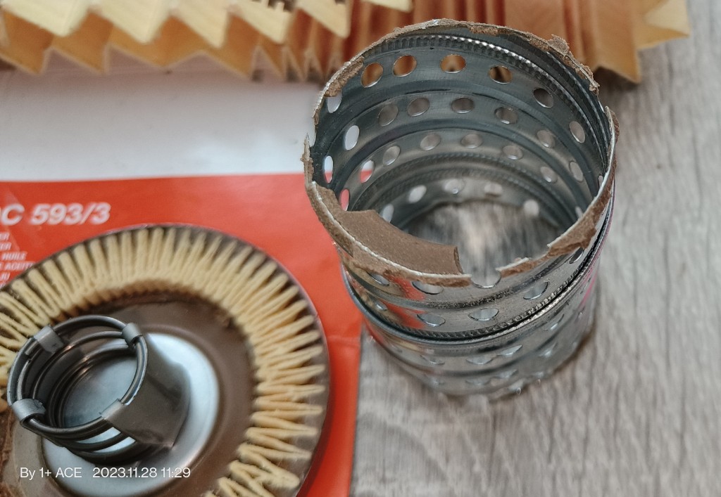

Распил масляного фильтра MAHLE OC593/3 (China)
Цена 666 руб
Аналог - MANN W712/94, VAG 03C 115 561 D - устаревший, 03C 115 561 H - новый
Применимость - 1.4 TFSI (CAXC, CMSA), 1.2 TSI (CBZB)

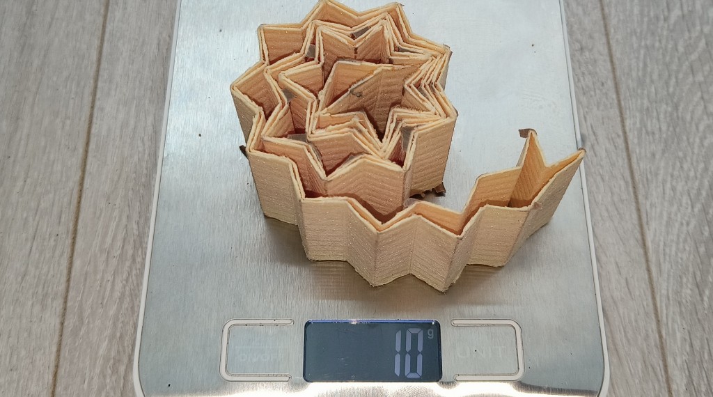

Вес фильтра 357 грамм
Диаметр 76,0 мм
Высота 94 мм (76 мм без вытеснителя)
Уплотнение 62-71 мм
Резьба 3/4"
Усилие открытия перепускного клапана 2,2 кг, диаметр клапана 1,25 см, давление срабатывания 1,79 атм
Площадь 630 см2, толщина бумаги 0,49 мм, вес бумаги 10 грамм, плотность 0,324 г/см3

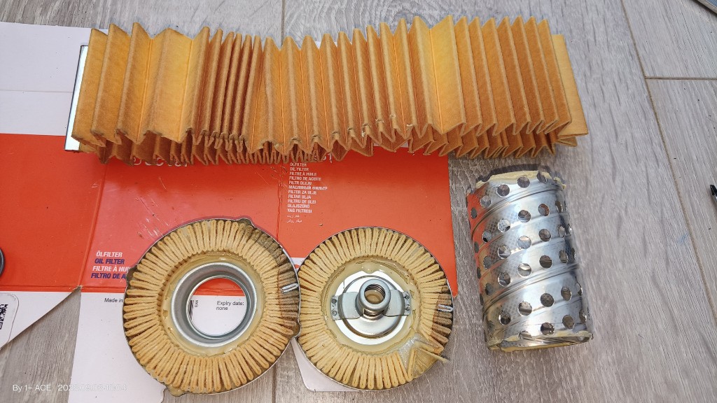

Резьба на фильтре выполнена хорошо, профиль чистый, торец с небольшими заусенцами
Обратный клапан из 100% силикона, не дубеет в мороз.
Немного поджат в закрытом состоянии, есть пространство для открытия клапана
Перепускной клапан из резины, поджат пружиной через шайбу.
Давление срабатывания в 1,79 атм очень близко к эталонному MANN W712/94 с 2.0 атм
Заливка герметиком отличная, с небольшим избытком
Герметик очень напоминает фильтра Patron
Обратный клапан в центре фильтра - так же резиновый
Бумага тактильно и визуально отличная. Подробнее в видео.
Не особо глубокие складки и не особо частая укладка бумаги.
Ощущение что фильтра сделан на заводе QAP, но бумагу Мале заказала свою подороже, не как обычно 0,42 мм у Патрона.
Сравните элементы Масляные фильтры - Patron (Пост Gubkin #107569)
Общая оценка 5
Таблица с аналогами Аналоги масляных фильтров MANN W712/93 и W712/94 (3/4", h=97 мм, Ø = 76 мм) с вытеснителем (Пост Gubkin #108746)
Цена 666 руб
Диаметр 76,0 мм
Уплотнение 62-71 мм
Резьба 3/4"
Общая оценка 5

Масляные фильтры - Mahle / Knecht

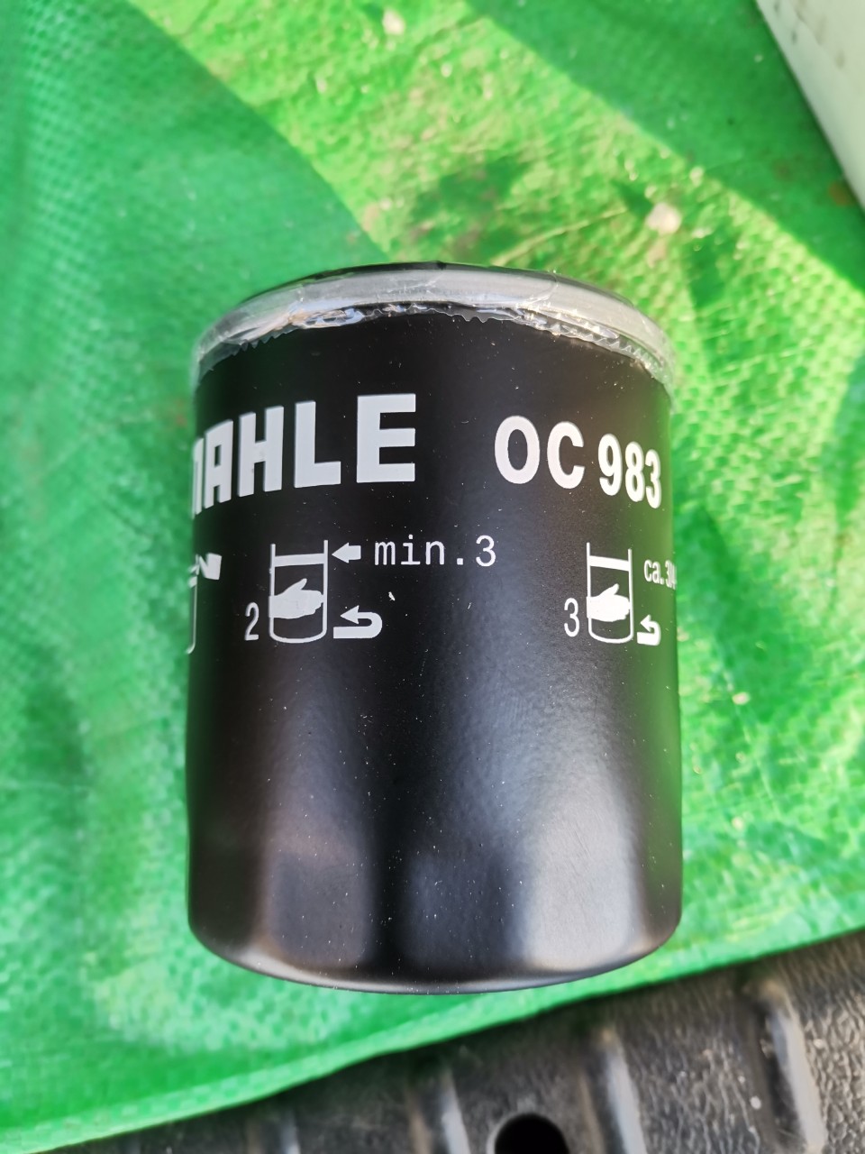

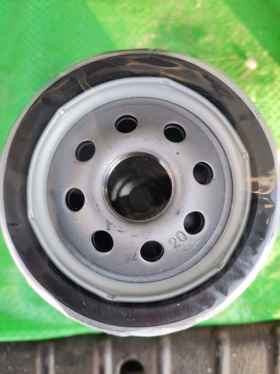

Спешу поделиться про фильтр ОС 983, что он теперь тоже собирается в Китае и похож на ОС 1397 вот посмотрите фото
- IMG_20240210_143420.jpg (247.28 КБ) 10108 просмотров
- IMG_20240210_143435.jpg (258.89 КБ) 10108 просмотров
- IMG_20240211_231441.jpg (152 КБ) 10108 просмотров
- IMG_20240211_231413.jpg (107.22 КБ) 10108 просмотров
Да забыл отметить, что цена его 416 руб, 1397 стоит дороже
Максим Л., смотрите не толщину, а плотность.
0,32 это меньше средней по больнице, так что вопрос лишь в тонкости отсева.
