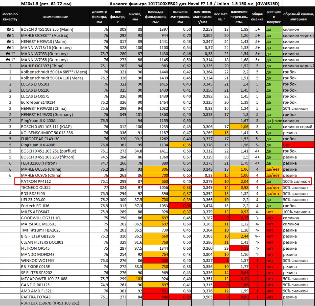

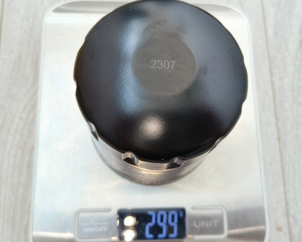

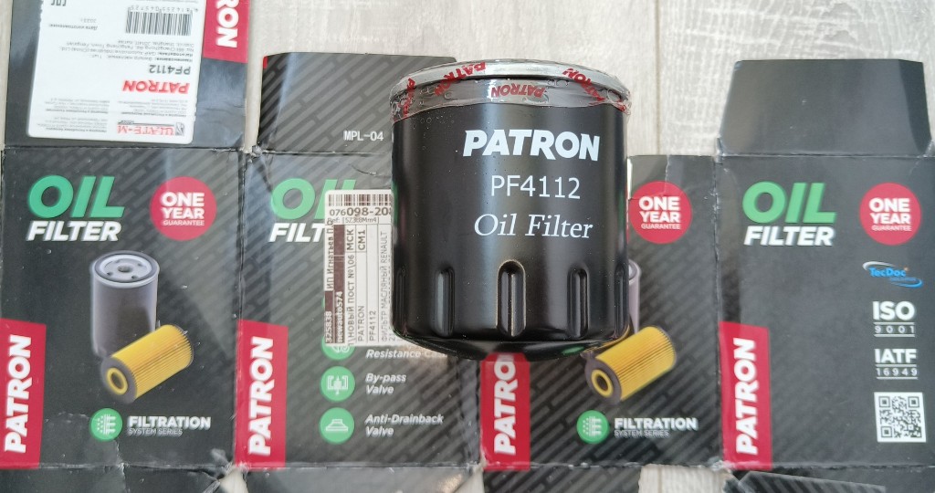

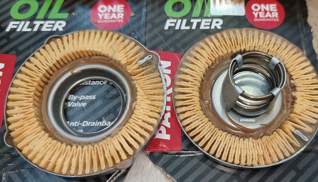

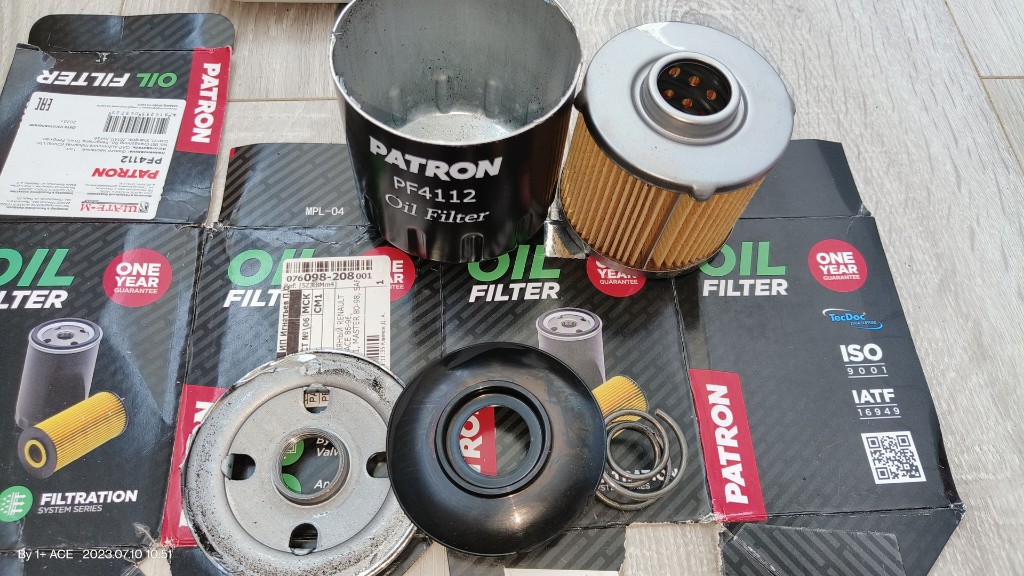

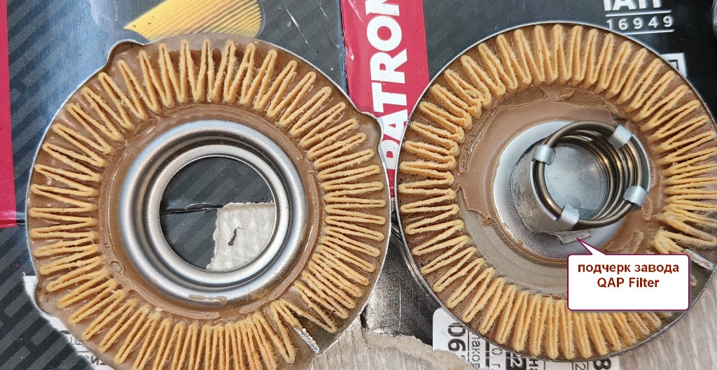

Распил масляного фильтра PATRON PF4112
Цена 251 руб
Вес 299 грамм
Диаметр 76,1 мм
Высота 87,0 мм
Уплотнение 62-71 мм
Резьба М20х1.5
Усилие открытия перепускного клапана 2,5 кг, диаметр седла 1,25 см, давление срабатывания 2,04 атм

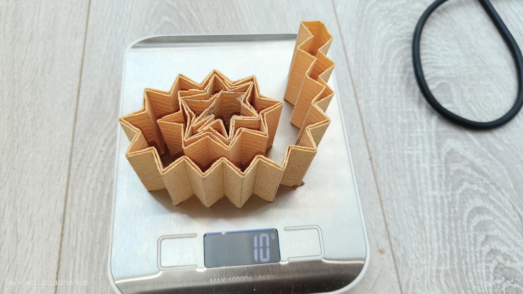

Площадь фильтрации 660 см2, толщина материала 0,40 мм, вес бумаги 10 грамм, плотность 0,379 г/см3

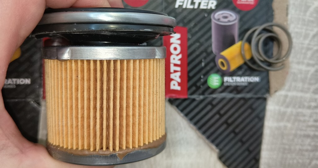

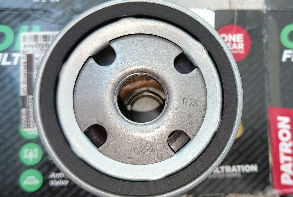

Резьба накатана отлично, торец вообще практически образцовый.

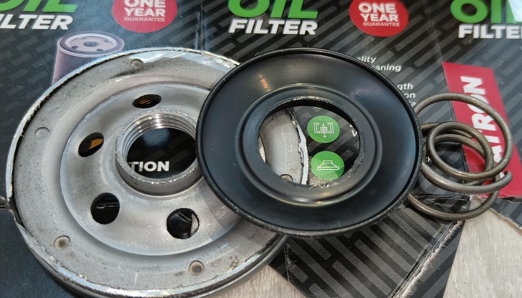

Обратный клапан из 100% силикона назовем, не дубеет вообще в -20С
Поджат в закрытом состоянии немного, преднатяг на закрытие около 0,5-1,0 мм, небольшой. Но визуально все герметично.

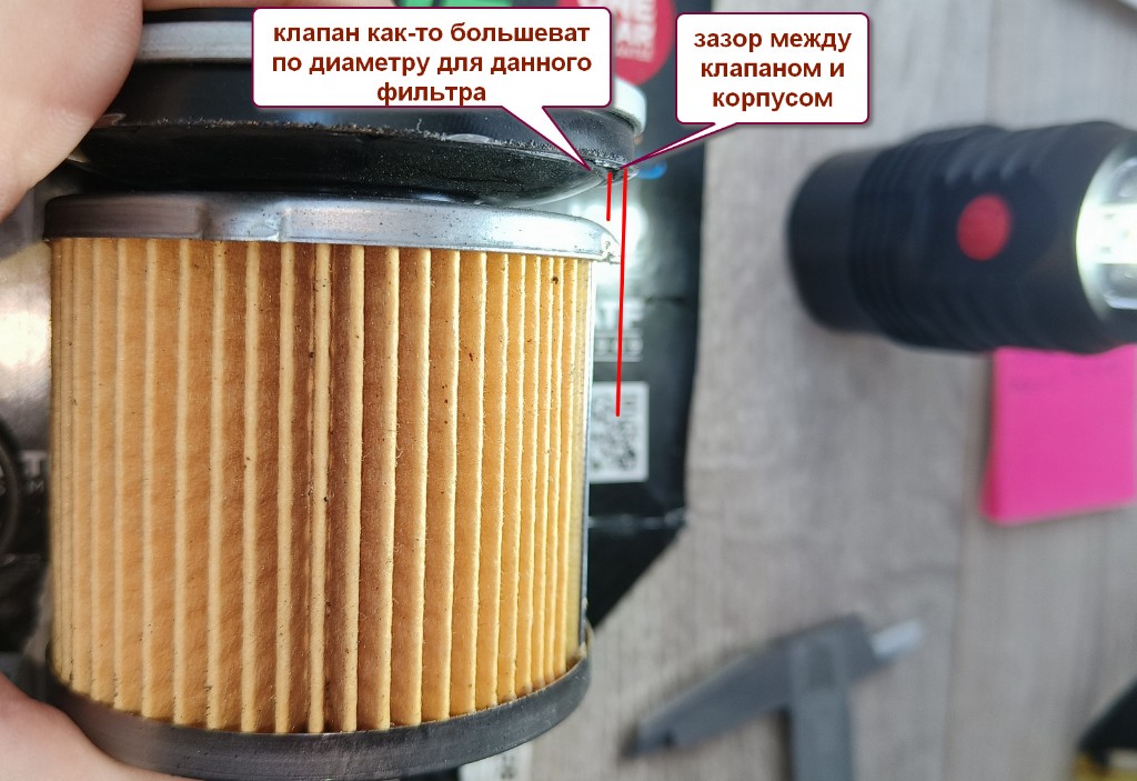

Клапан необычно большого диаметр для данного фильтра, буквально 2-3 мм зазор между клапаном и корпусом фильтра.

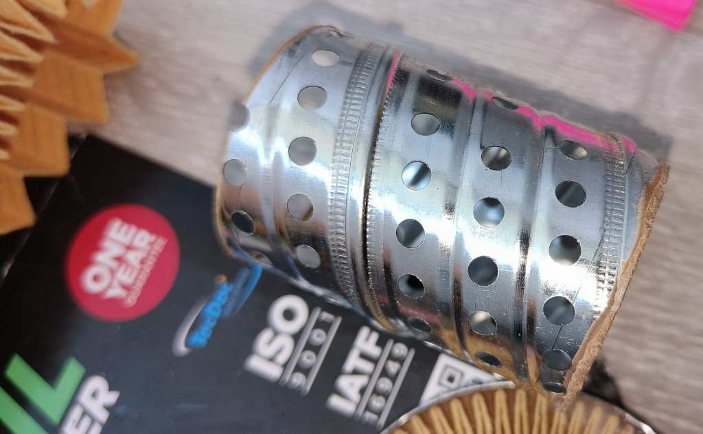

Туба прекрасная
Заливка герметиком прекрасная
Работа и конструкция перепускного клапана в 2,04 атм прекрасны.
Бумага отличная!
НО! Небольшая глубина складок, недостаточно часто расположены складки.
Поэтому бумаги в 2 раза меньше чем в ТОПах.
В остальном фильтр прекрасен
Стабильное качество, что не ПАТРОН - постоянно 4 балла!
И эта стабильность даже нравится.
Общая оценка 4
Рекомендован!
Сделали бы бумаги 1200 см2 и массой 20 гр был бы на 2-ом месте с мекафильтрами и Ко.
Для промывки там вообще идеал
Другие аналоги в таблице Аналоги масляных фильтров MANN W7053, W7058, W712/8, W712/82 (М20х1.5, h=89 мм, Ø = 76 мм)
Масляные фильтры - Patron

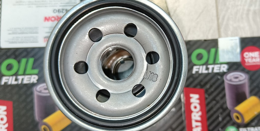

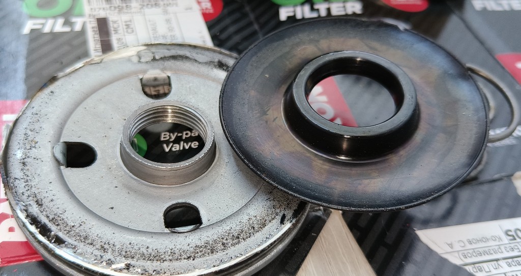

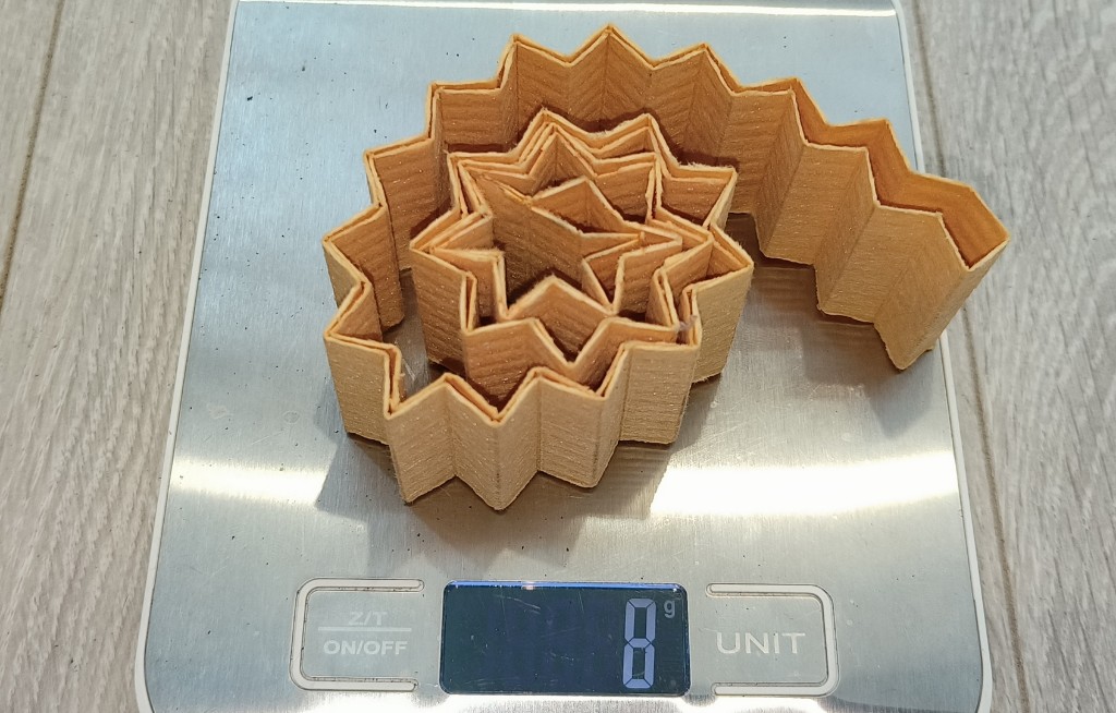

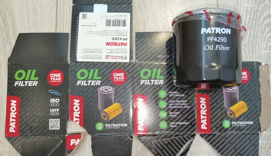

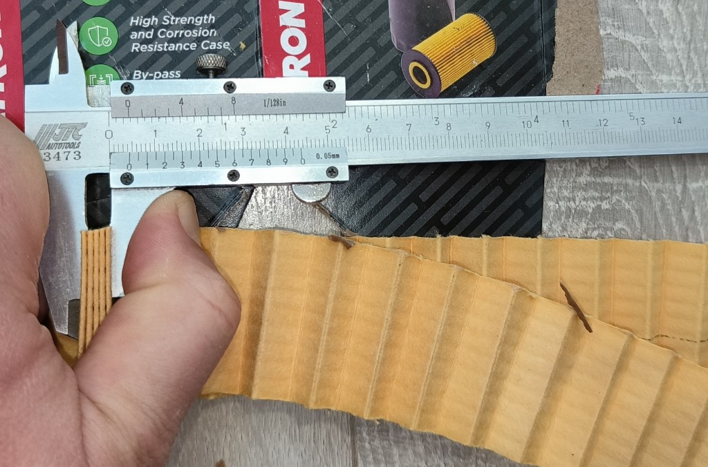

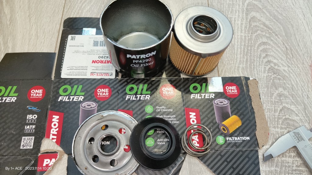

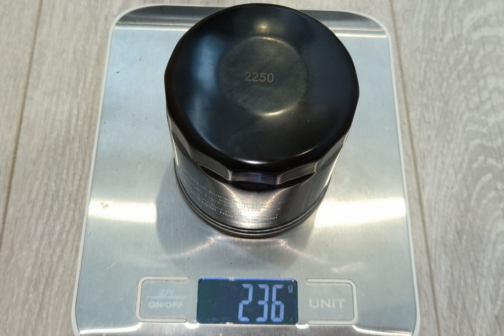

Распил масляного фильтра PATRON PF4290
Цена 256 руб
Аналог - MANN W6021
Применимость - Шевроле АВЕО, Кобальт с 1.2 (B12D1, LMU)
Вес фильтра 236 грамм
Диаметр 68,2 мм
Высота 72 мм
Уплотнение 56-63 мм
Резьба М18х1.5
Усилие открытия перепускного клапана 2,3 кг, диаметр седла 1,25 см, давление срабатывания клапана 1,87 атм
Площадь фильтрации 520 см2, толщина материала 0,43 мм, вес бумаги 8 грамм, плотность 0,358 г/см3

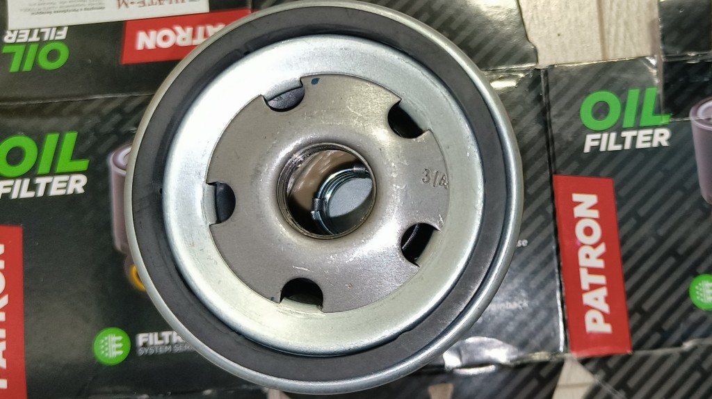

Резьба на фильтре отличная, торец обработан
Обратный клапан из немного дубеющей на морозе резины, назову его для простоты 50% силикон
Поджат катушкой в закрытом состоянии с преднатягом порядка 3 мм.
Узел сделан отлично, вопросов по герметичности думаю не будет.
Есть большое пространство для открытия клапана
Перепускной клапан из резины, поджат пружиной через шайбу
Центральная туба отличная, опасных элементов нет
Заливка герметиком отличная, немного с избытком толщины герметика.
Но опасных капель нет. Зато проклейка мощная
Бумага визуально и тактильно отличная, лучше чем в Зеккере Масляные фильтры - Zekkert (Пост Gubkin #108655)
Бумага более толстая, более волокнистая. Оценочное суждение, что она более тонкой фильтрации и более дорогая
Отличный фильтр. Прям лучше уже сложно сделать. Думаю где-то близко к ТОПам.
Обратный клапан бы силикон
Тубу бы диаметром поменьше и бумаги соотв на 10% побольше
И будет ТОП
Общая оценка 5-
Таблицы с аналогами нет, т.к. фильтров данного типоразмера раз два....
За фильтр спасибо "Антибиотик"

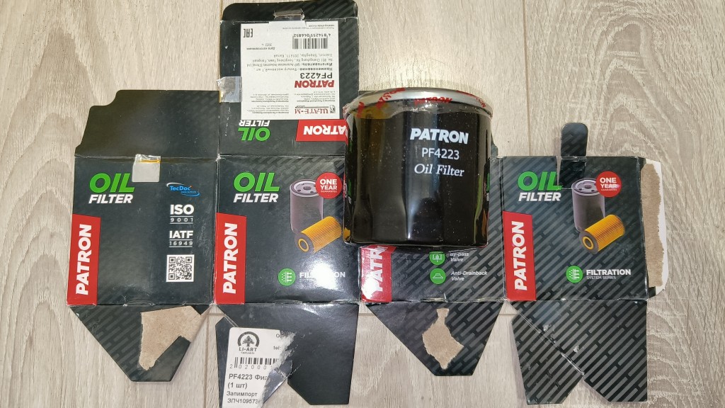

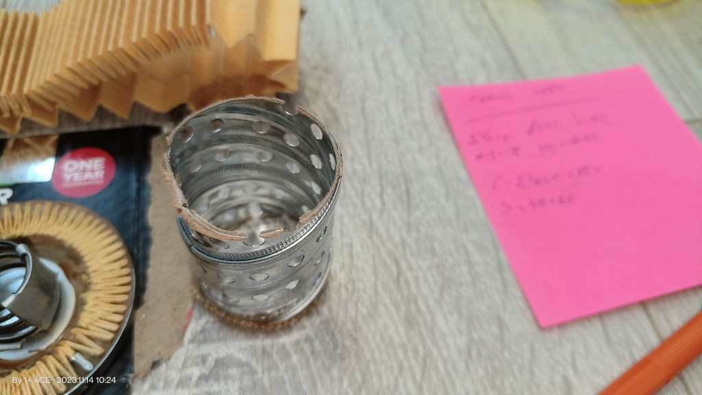

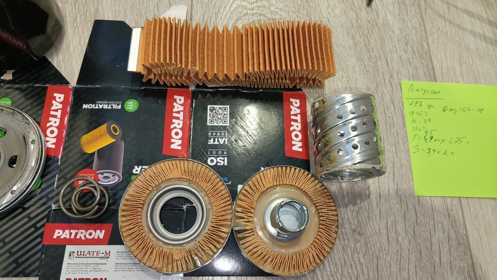

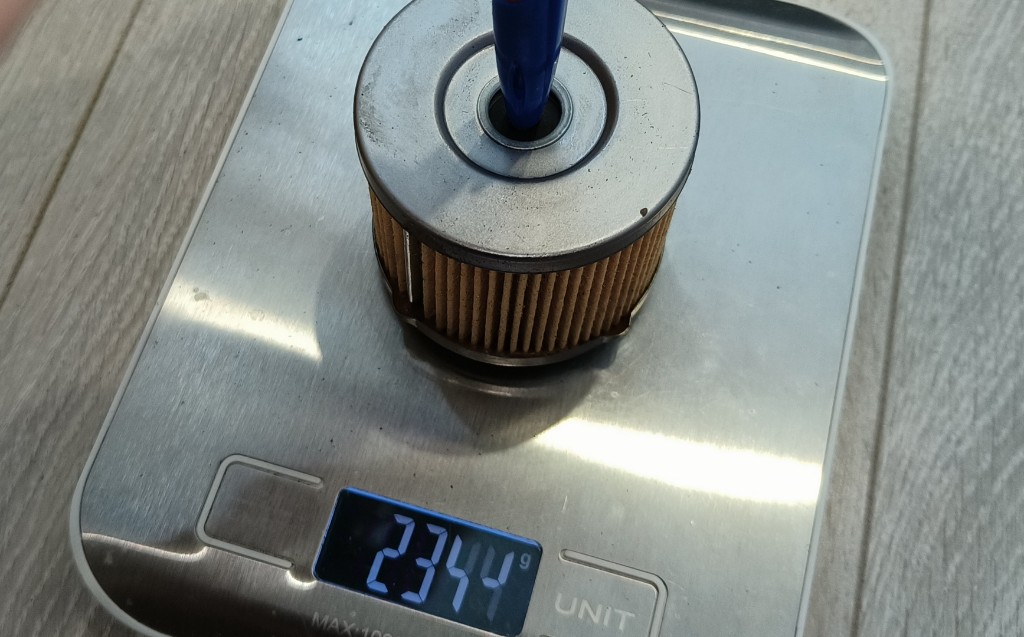

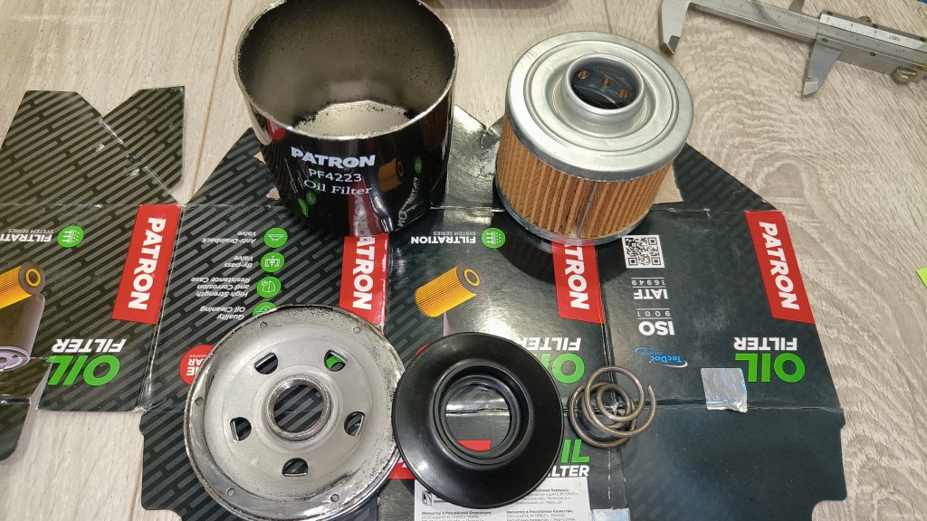

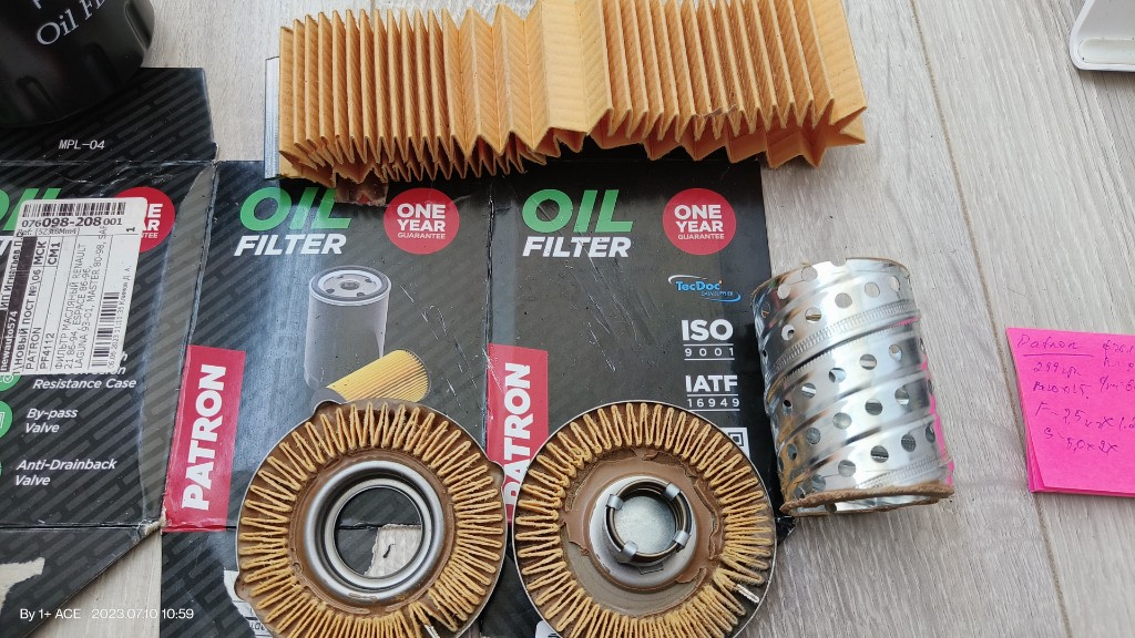

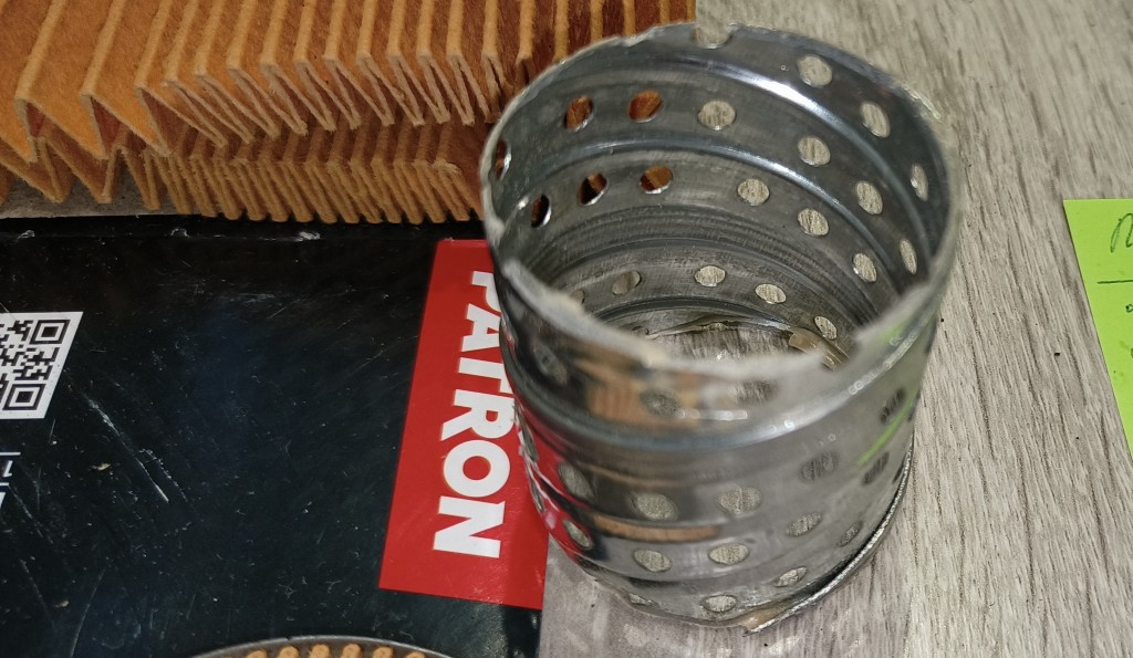

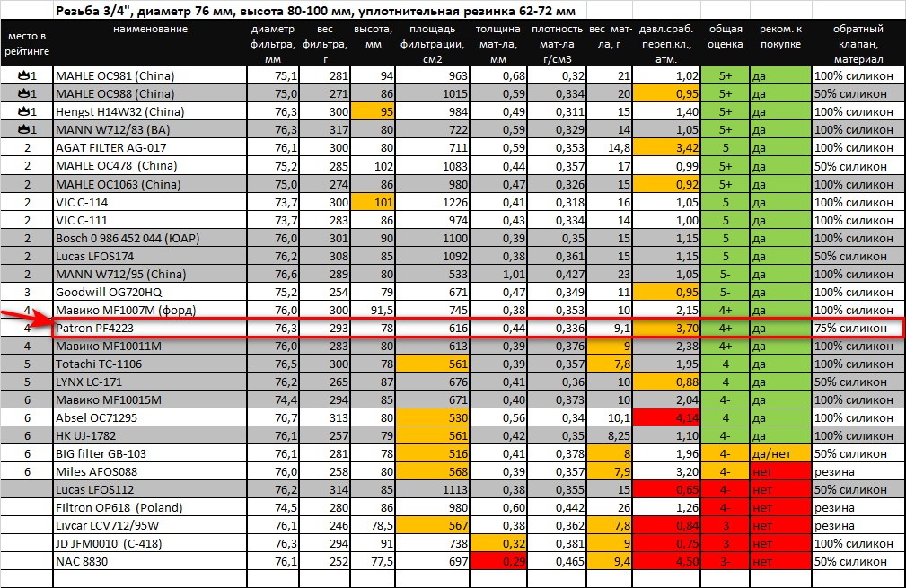

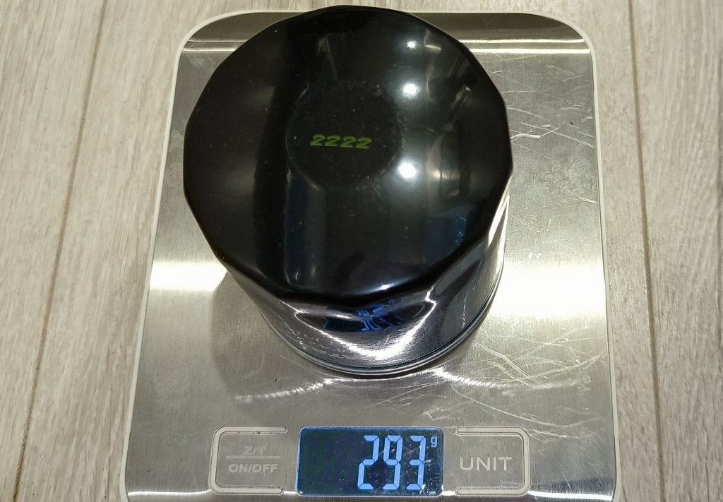

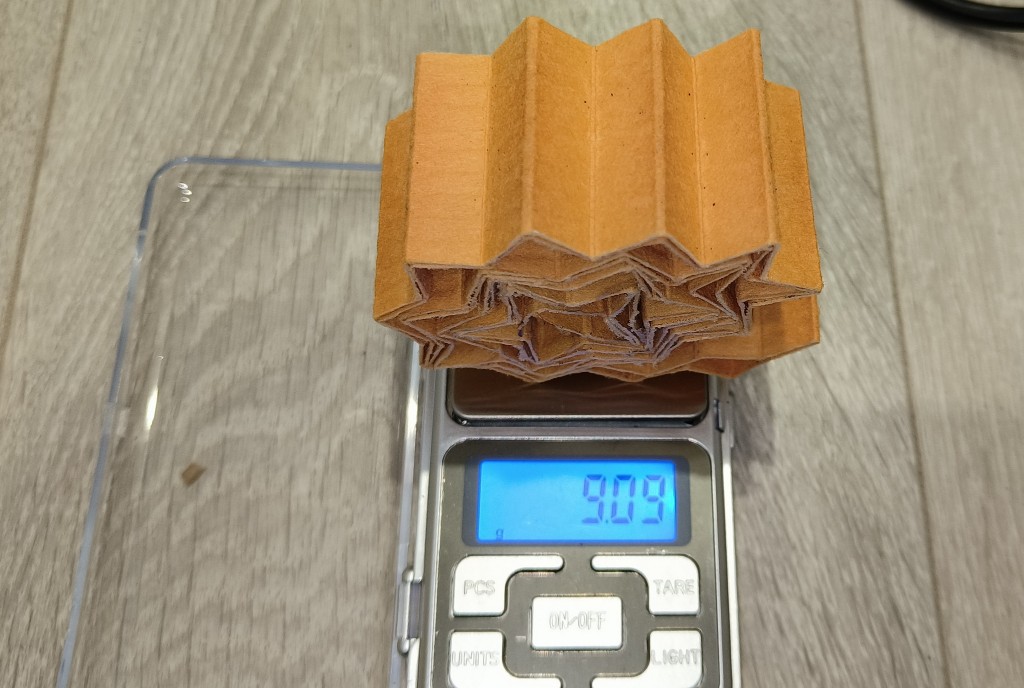

Распил масляного фильтра Patron PF4223
Аналог MANN W712/95 и VAG 04E 115 561 (B,D)
Цена 147-350 руб
Вес фильтра 293 грамма
Диаметр 76,3 мм
Высота 78 мм
Резьба 3/4"
Уплотнение 64-71 мм
Усилие открытия перепускного клапана 4,5 кг, диаметр седла 1,25 см, давление срабатывания 3,7 атм

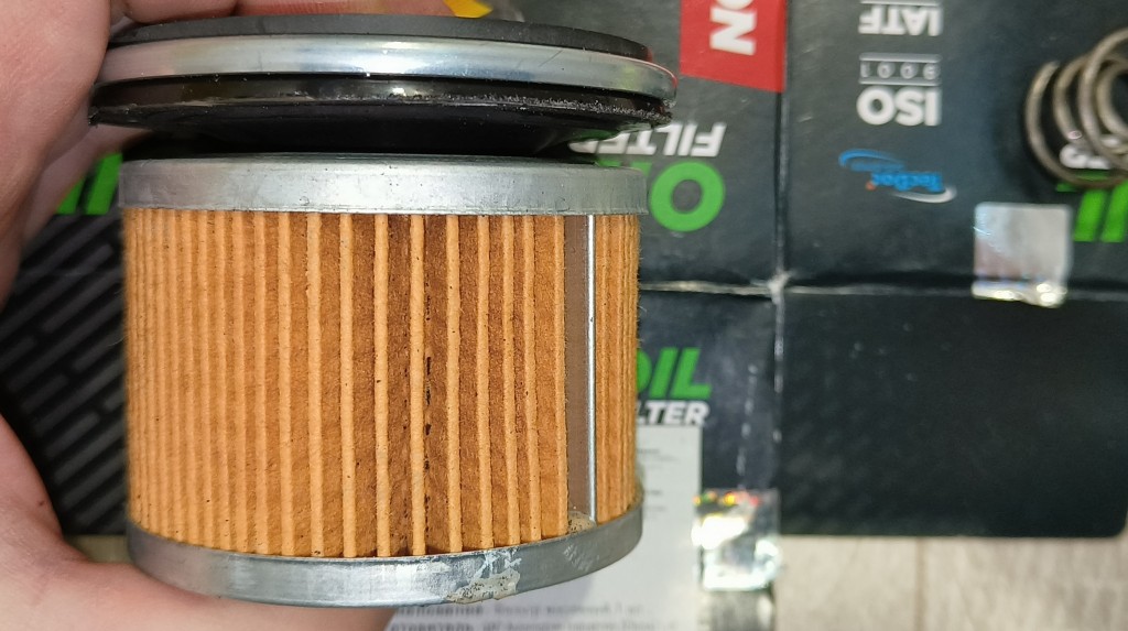

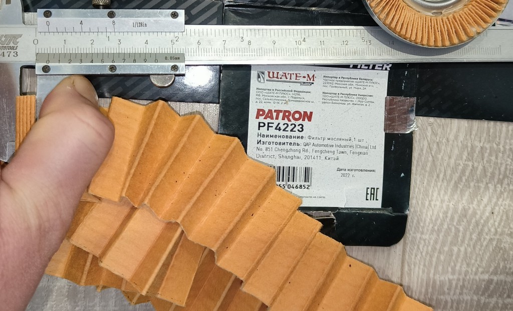

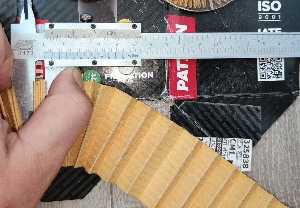

Площадь фильтрации 616 см2, толщина бумаги 0,44 мм, вес бумаги 9,1 г, плотность 0,336 г/см3

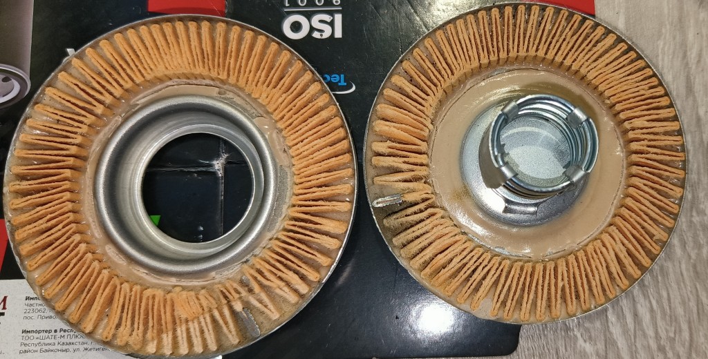

Резьба накатана отлично, торец мехобработан.
Обратный клапан из немного дубеющей на морозе резины, назовем 75% силикон.

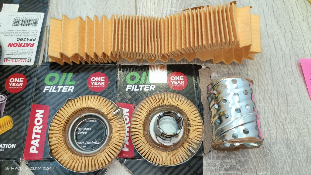

Поджат катушкой в закрытом состоянии порядка 2 мм преднатяг, есть пространство для открытия клапана
Давление перепуска выше положенного составляет 3,7 атм (при норме 2,5 атм)
Центральная туба среднего качества, чуть заляпана герметиком, но ничего критичного нет.
Герметик залит нормально, есть места где слой тонкий, но все проклеено.
Цвет герметика не характерный коричневый, возможно древняя партия 22 года так сказалась.
Посмотрел распилы и как раз до 21-22 года был такой герметик, переходные года, потом пошел коричневый и тубы стали более качественные.
Бумага чуть лучше среднего, толщина уже 0,44 мм (средняя обычно 0,39-0,40).
Вес и площадь далеко не рекордные, но и не конец списка.
Просто хороший фильтр, а для промывки за 147 руб вообще идеальный
И отфильтрует через бумагу и не пропустит грязь через перепускной.
РУТУБ тут
Общая оценка 4+
Рекомендован к покупке, фильтр по бумаге явно лучше чем Totachi TC-1106, LYNX LC-171, HK UJ-1782, BIG filter GB-103, Miles AFOS088 поэтому и выше их в рейтинге
Другие аналоги в теме Аналоги масляных фильтров MANN W712/83 и W712/95 (3/4", h=75-90 мм, Ø = 76 мм)
Спасибо Владимиру 39rus за фильтр!
