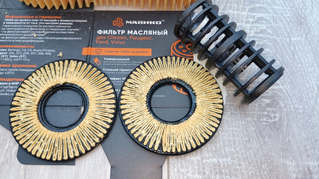

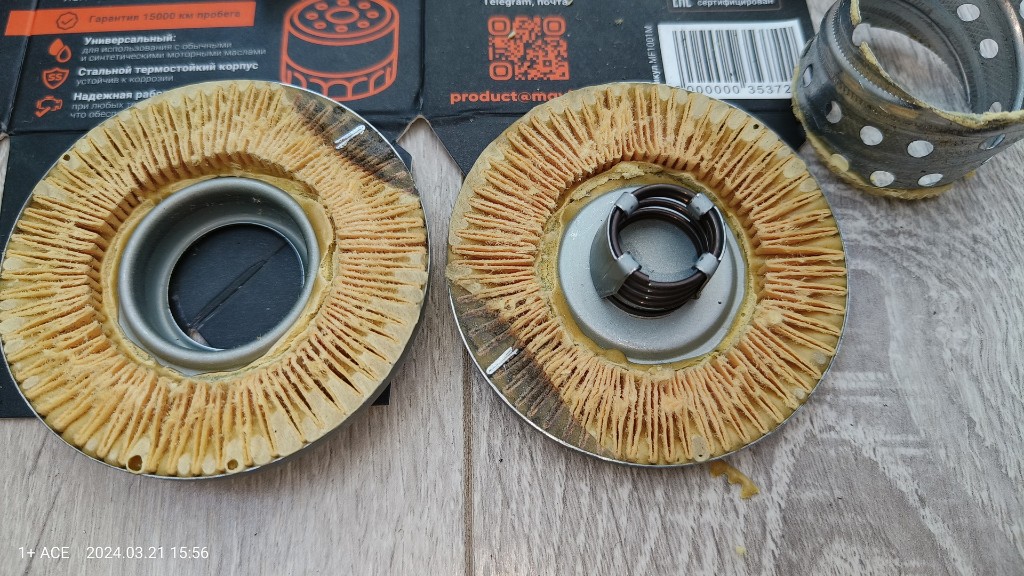

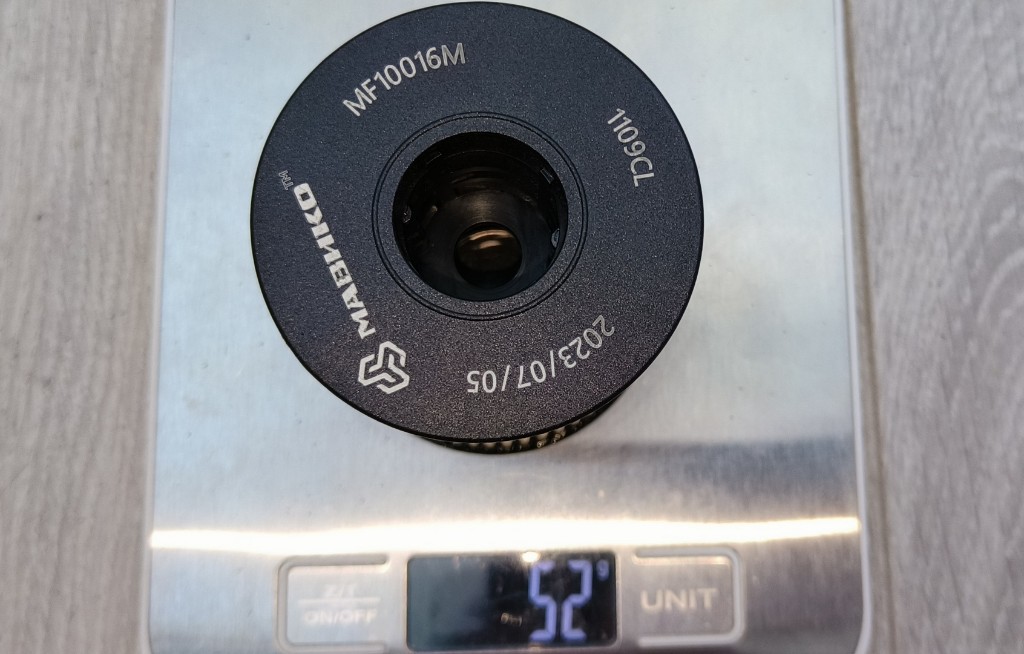

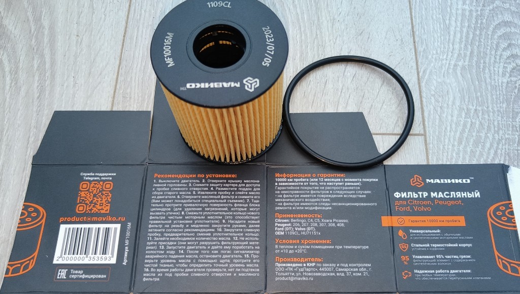

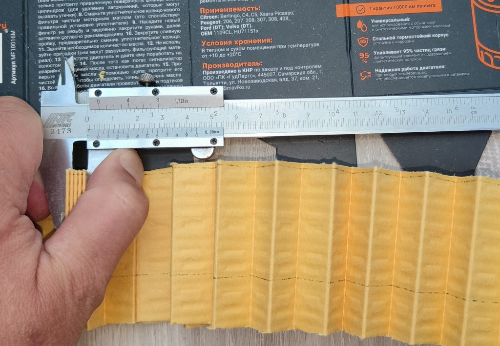

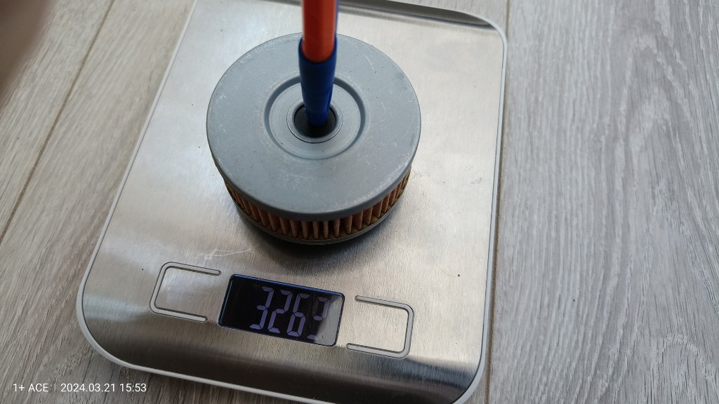

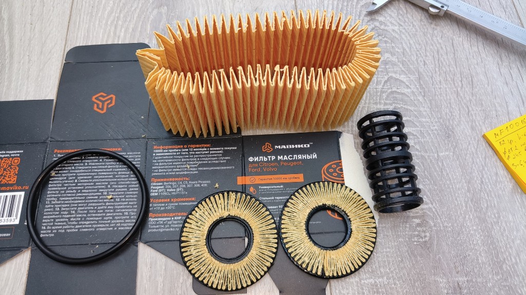

Распил масляного картриджа Мавико MF10016M
Применимость - CITROEN 1109CL и MANN HU711/51x
FORD 2.0 TDCi Duratorq, LAND ROVER 2.2 TD4 (L359) 224DT, PEUGEOT EP6
Вес картриджа 52 грамма
Высота 69,9 мм
Диаметр корпуса 65,2 мм
Отверстия 24,5 мм

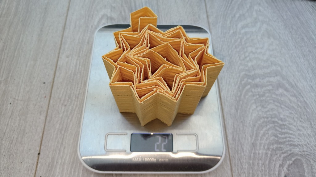

Площадь фильтрации 1216 см2, толщина бумаги 0,48 мм, вес бумаги 22 грамма, плотность 0,377 г/см3
Крайне положительное впечатление от данного картриджа
Бумага толщиной 0,48 мм и тактильно напоминает материала в Filtron которые их фирменной спорной конструкции.
Вес 22 грамма и площадь 1216 см2
Такие параметры обычно в огроменных фильтрах типо W719/30 и W719/45 для ВАГ 1.8-2.0

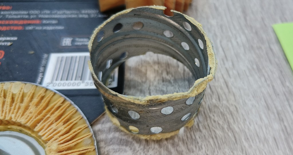

Туба по диаметру небольшая, поэтому складки глубокие и площадь фильтрации такая большая.
бумага отлично впаяна инфракрасной сваркой в пластик.
Придраться не к чему
Отличный фильтр!
Общая оценка 5
Рекомендован к покупке!
Аналогов других фирм нет, первый фильтр данного типоразмера

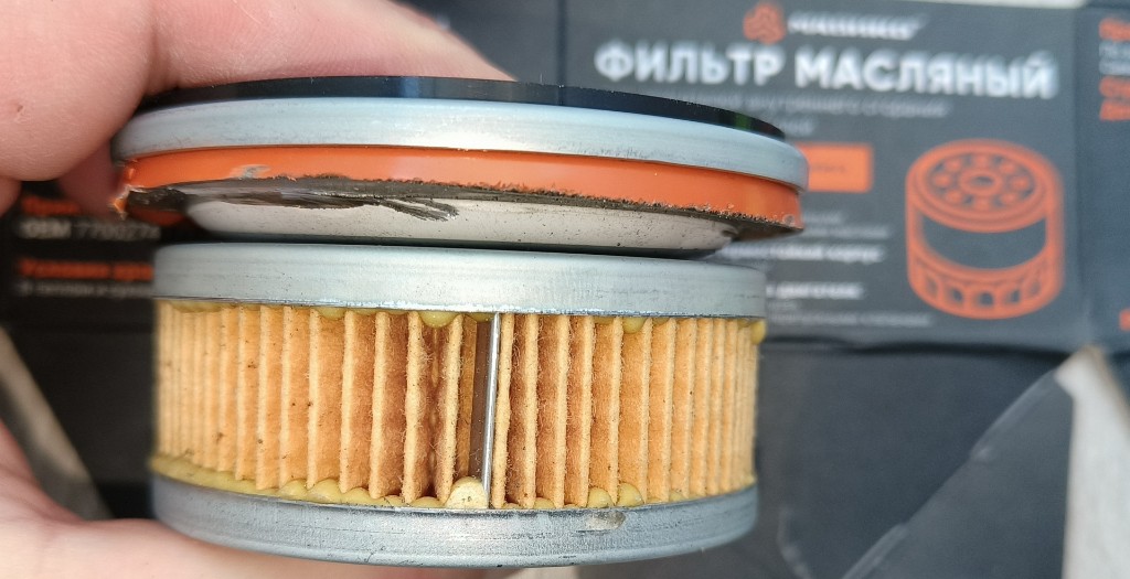

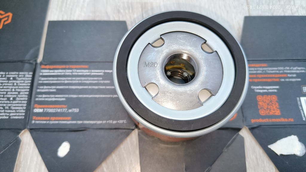

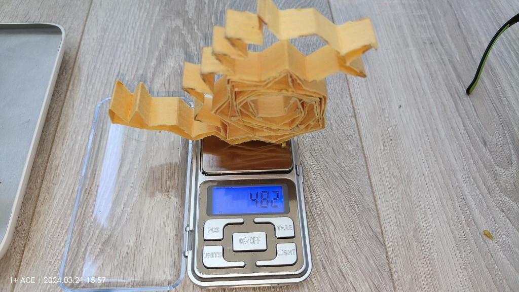

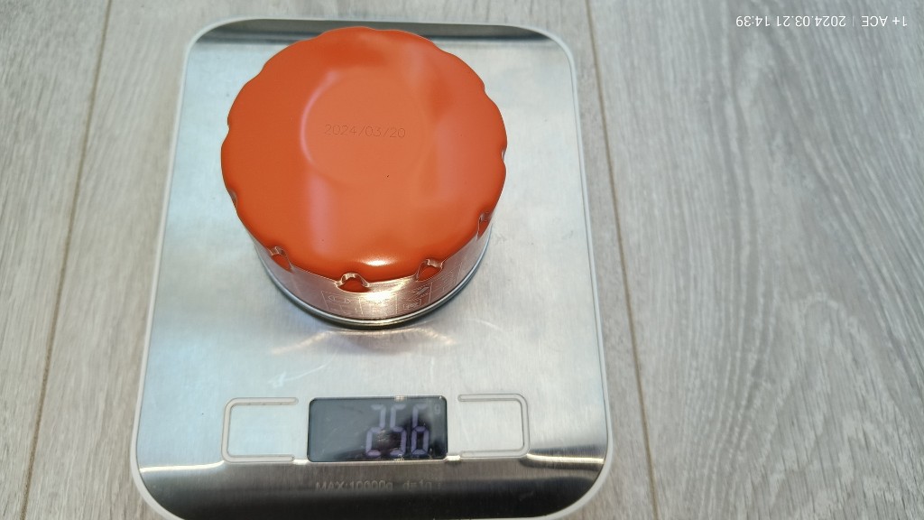

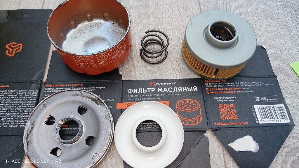

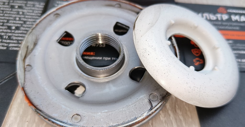

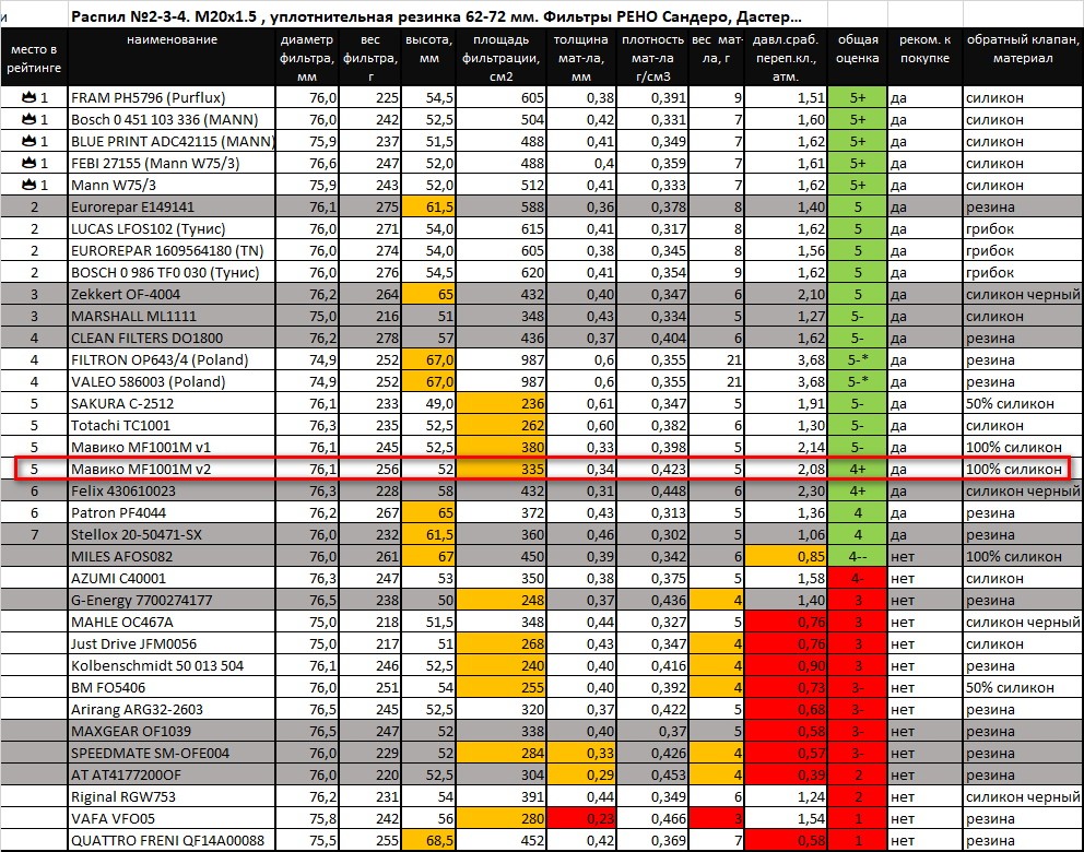

Распил масляного фильтра Мавико MF1001M v2
Аналог Рено 7700274177 и MANN W75/3
Вес 256 грамм
Диаметр 76,1 мм
Высота 52 мм
Уплотнение 62-71 мм
Резьба М20х1.5
Усилие открытия перепускного клапана 3,2 кг, диаметр седла 1,4 см, давление срабатывания 2,08 атм
Площадь фильтрации 335 см2, толщина бумаги 0,34 мм, вес 4,82 грамма, плотность 0,423 г/см3
Резьба накатана отлично, торей мехобработан
Обратный клапан 100% силикон, поджат катушкой с преднатягом 2-3 мм
Отлично выполненный узел. Есть пространство для открытия клапана
Перепускной клапан из резины, поджат пружиной через шайбу
Давление срабатывания 2,08 атм
Заливка герметиком хорошая, но стала хуже, избыток в виде капель по наружному пространству.
Центральная туба типичная перфолента, опасных элементов нет.
Бумага качественная, толщина 0,34 мм. Такая же была и в первой версии фильтра плюс минус.
Особой разницы с МАВИКО первой версии не увидел Масляные фильтры - Мавико (Пост Gubkin #108431)
Ну разве что в v2 меньше площадь фильтрации и не так аккуратно залит герметик
Версия v1 мне честно сказать понравилась больше в этом типоразмере
Общая оценка 4+
Другие аналоги в теме Аналоги масляных фильтров MANN W75/3 и W7003 (М20х1.5, h=50-65 мм, Ø = 76 мм). Дастер, Сандеро.
