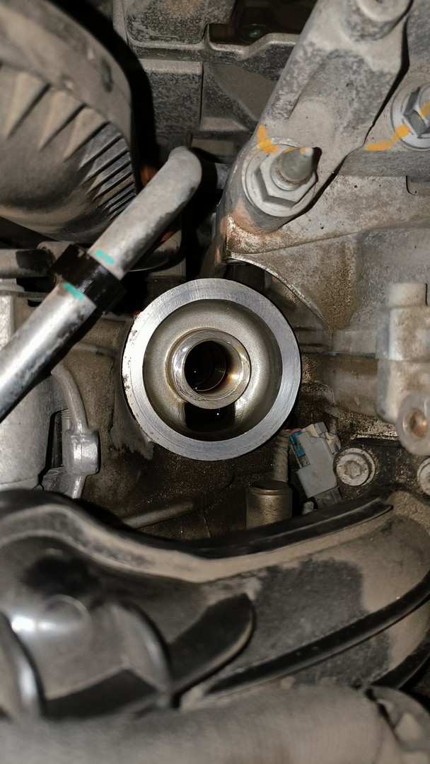

Все какахи с блока на плоскость прокладки летят. Перед демонтажом фильтра надо пропшикивать Галошей или очистителем тормозов.

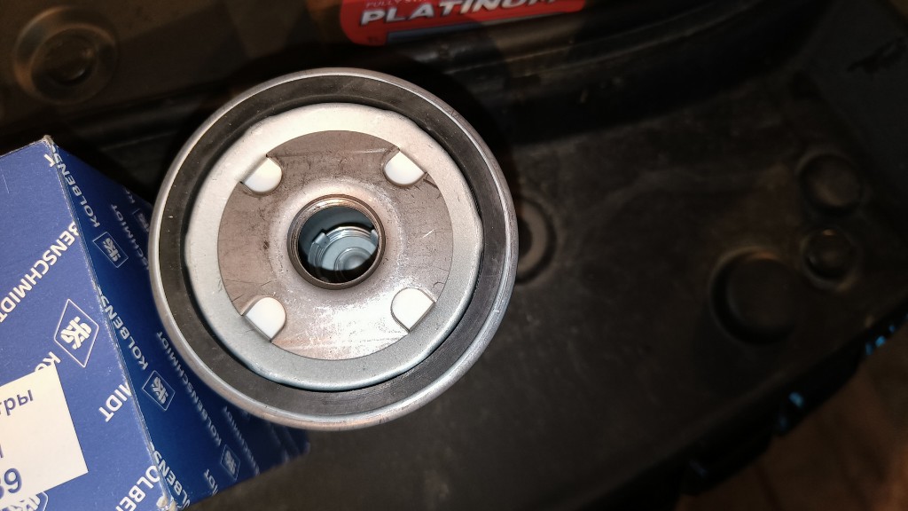

Напомню сам себе, что на 05.05.2023 и 34000 км была последняя замена масла.
Наработка на старое масло 15-40 и фильтр MAHLE OC47 составили 8800 км
(его распил нового тут Масляные фильтры - Mahle / Knecht (Пост Gubkin #102955) и сама таблица с фильтрами тут Аналоги масляных фильтров MANN W719/30 (3/4", h=122 мм, Ø = 76 мм))
Не использую 719/45 с втулкой Аналоги масляных фильтров MANN W719/45 (с втулкой 3/4" на M27х1.5, h=143мм, Ø = 76 мм), беру обычные 719/14 или 719/29
23.09.2023 и 42.800 км

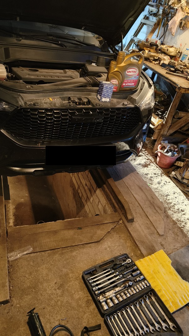

Замена моторного масла и масляного фильтра

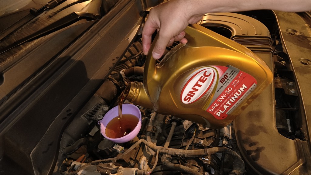

- Sintec Platinum 5W-30 (API SP, C2/C3, 229.31)

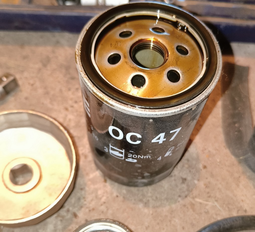

- Kolbenschmidt 50 013 139 (ДВА обратный клапана, без втулки, аналог МАНН 719/14 или 719/29, распил тут Масляный фильтр - KOLBENSCHMIDT (Пост Gubkin #103140))
Китайский MAHLE OC47 масло в себе держит, практически ничего не пролилось, все чисто
Напомню, что съемник маслофильтра от ДЕЛО ТЕХНИКИ артикул 800076
Масло куплено по акции 5л в ситилинке по 1499 руб вроде
Не сторонник жидких масел, но лето прошло, авто никуда по горам в +35С ездить уже не будет.
Вариант для -20С с частыми прогревами и короткими поездками по городу.
Для защиты такого вполне хватит

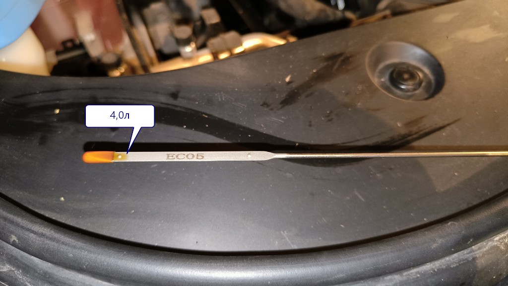

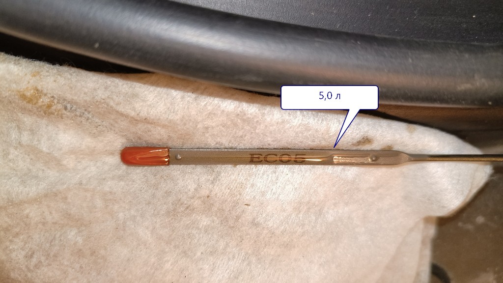

Кстати при отвороте фильтра всегда песок падает в колодец, чисто вытираем салфетками )) Ну и было интересно сделать замер объёма залитого масла и метки на щупе
4,0 л это ровно минимум 5,0л это между ECO5 и макс.
