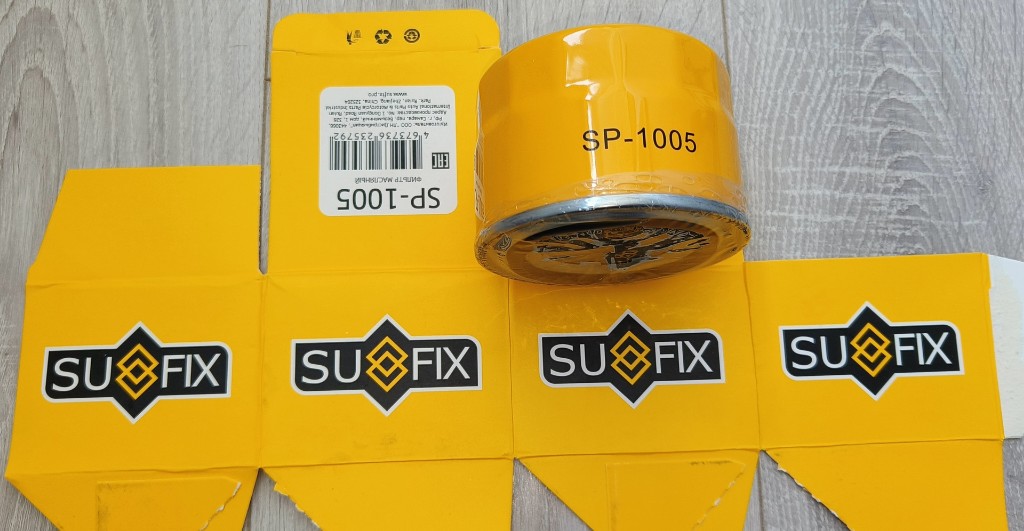

Распил масляного фильтра SUFIX SP1005
Цена 160 руб
Применимость - ВАЗ передний привод
Диаметр 92,2 мм
Высота 70 мм
Уплотнение 62-71 мм
Резьба 3/4"
Вес 378 грамм
Усилие открытия перепускного клапана 1,25 кг, диаметр седла 1,25 см, диавление срабатывания 1,02 атм
Площадь фильтрации 855 см2, толщина материала 0,39 мм, вес бумаги 12 грамм, плотность 0,359 г/см3
Резьба накатана нормально, профиль чистый
Торец резьбы имеет совсем незначительные заусенцы
Обратный клапан из немного дубеющей на морозе резины, назовем для понимания 50% силикона.
Не поджат в закрытом состоянии, есть щель!
Герметичности видимо ждать не стоит.
Перепускной клапан из резины, поджат пружиной через шайбу.
Давление перепуска правильно в 1,0 атм.
Центральная туба среднего качества.
Опасных элементов не обнаружено.
Заливка герметиком тоже среднего уровня, есть элементы бумаги с минимальным непроклеем
А вот бумага видно, что нормального качества.
Правильная плиссировка, хорошая средняя толщина и плотность бумаги.
Из исследованных новинок просто на голову выше таких новинок как WINKOD который не фильтр, а заглушка.
Чем-то напоминает по качеству Patron (особенно герметик), но тут даже бумаги больше смогли уложить.
Минусы фильтра:
- обратный клапан скорее всего будет негерметичен. Ставим -1 балл
- есть минимальный непроклей бумаги, минус 0,5 балла.
Плюсы:
- цена 160 руб, самое то на промывку. Будет фильтровать.
Общая оценка 4-
Ставить можно. Особенно классный вариант допустим для промывки.
Или вариант для такси, утром завел и весь день ездишь
Не ТОП конечно, но и не откровенный хлам.

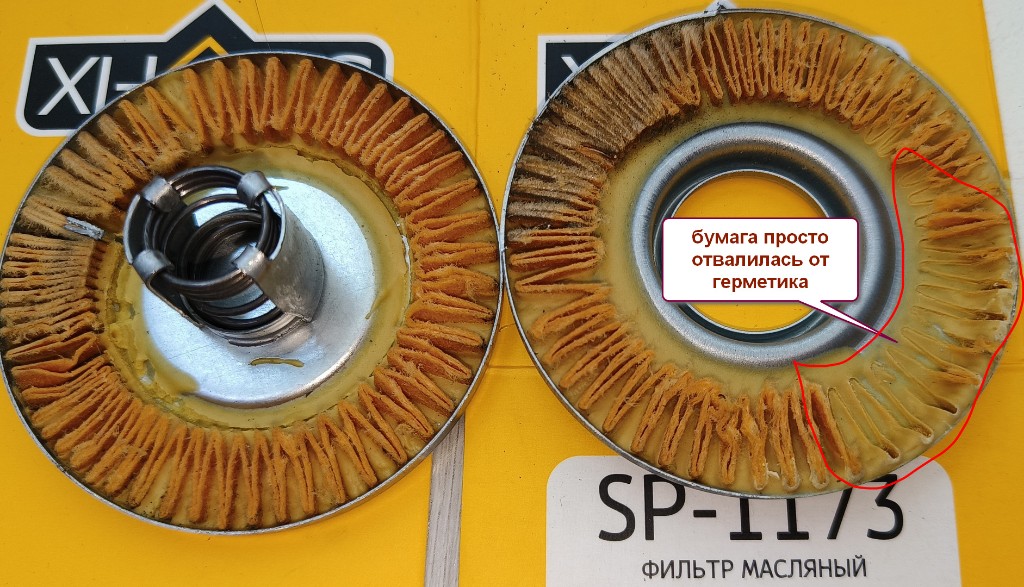

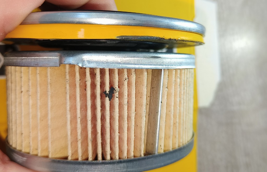

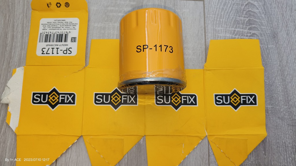

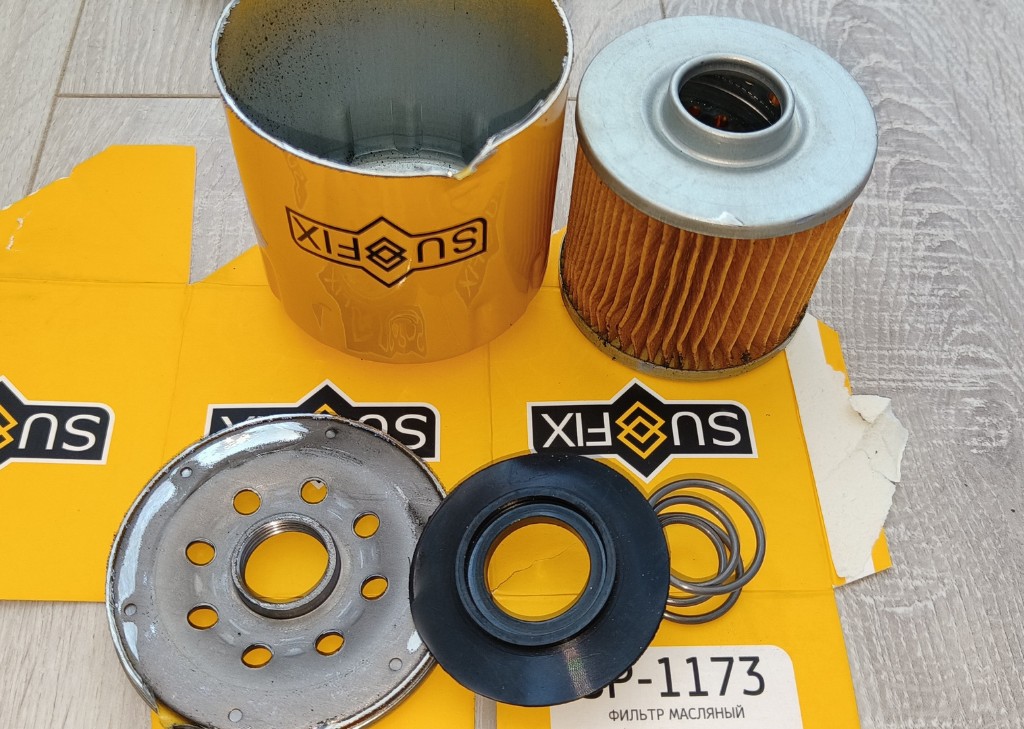

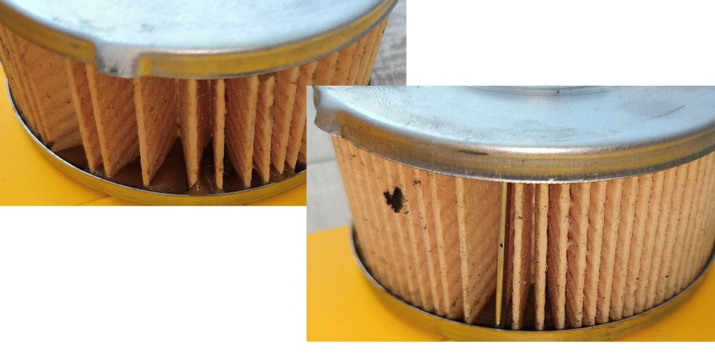

Масляный фильтр - SUFIX

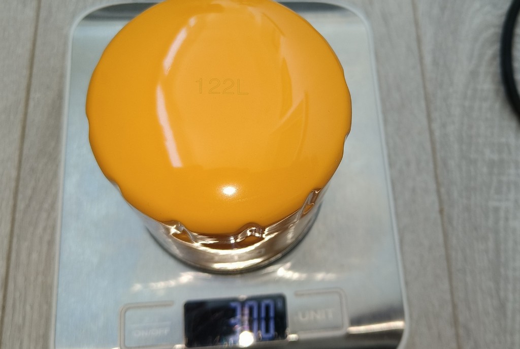

Распил масляного фильтра SUFIX SP1173
Цена 197 руб
Вес фильтра 300 грамм
Диаметр 76,3 мм
Высота 89 мм
Резьба М20х1.5
Уплотнение 62-71 мм
Усилие открытия перепускного клапана 1,3 кг, диаметр седла 1,15 см, давление срабатывания 1,25 атм

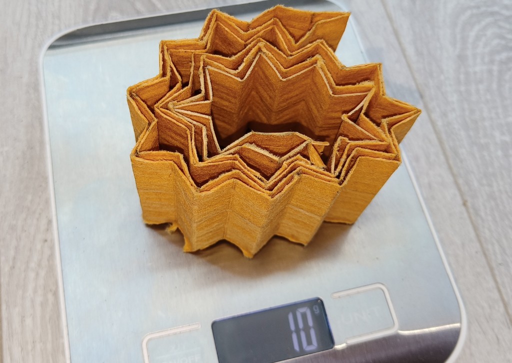

Площадь фильтрации 686 см2, толщина материала 0,33 мм, вес бумаги 10 грамм, плотность 0,441 г/см3
Резьба на фильтре нормальная, торец зашлифован.
Обратный клапан из 50% силикона для простоты понимания. В -20С эластичность не теряет.
Клапан поджат катушкой в закрытом состоянии с преднатягом порядка 2 мм.
перепускной из металла, работает немного с заеданиями.
Центральная туба обычная, ничего критического нет.
Бумага пропитана какой-то вонючей дрянью, вся как тряпка, отвалилась от донышка.
Что-то как разьело бумагу.
Сама ее структура не понравилась.
Фильтр - испорченная вариация PATRON PF4112 Масляные фильтры - Patron (Пост Gubkin #107569)
Были мысли что SUFIX это QAP после первого распила.
Теперь эти мысли улетучились.
Нафиг эту фирму.
Даже если бы не было проблем, то он все равно жухе ПАТРОНа с оценкой 4 балла.
А тут явно напрашивается 2 балла или 3.
Общая оценка 3-
Не рекомендуется.
Другие аналоги в таблице Аналоги масляных фильтров MANN W7053, W7058, W712/8, W712/82 (М20х1.5, h=89 мм, Ø = 76 мм)
