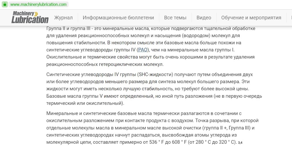

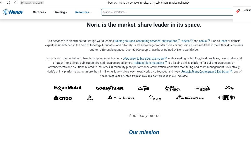

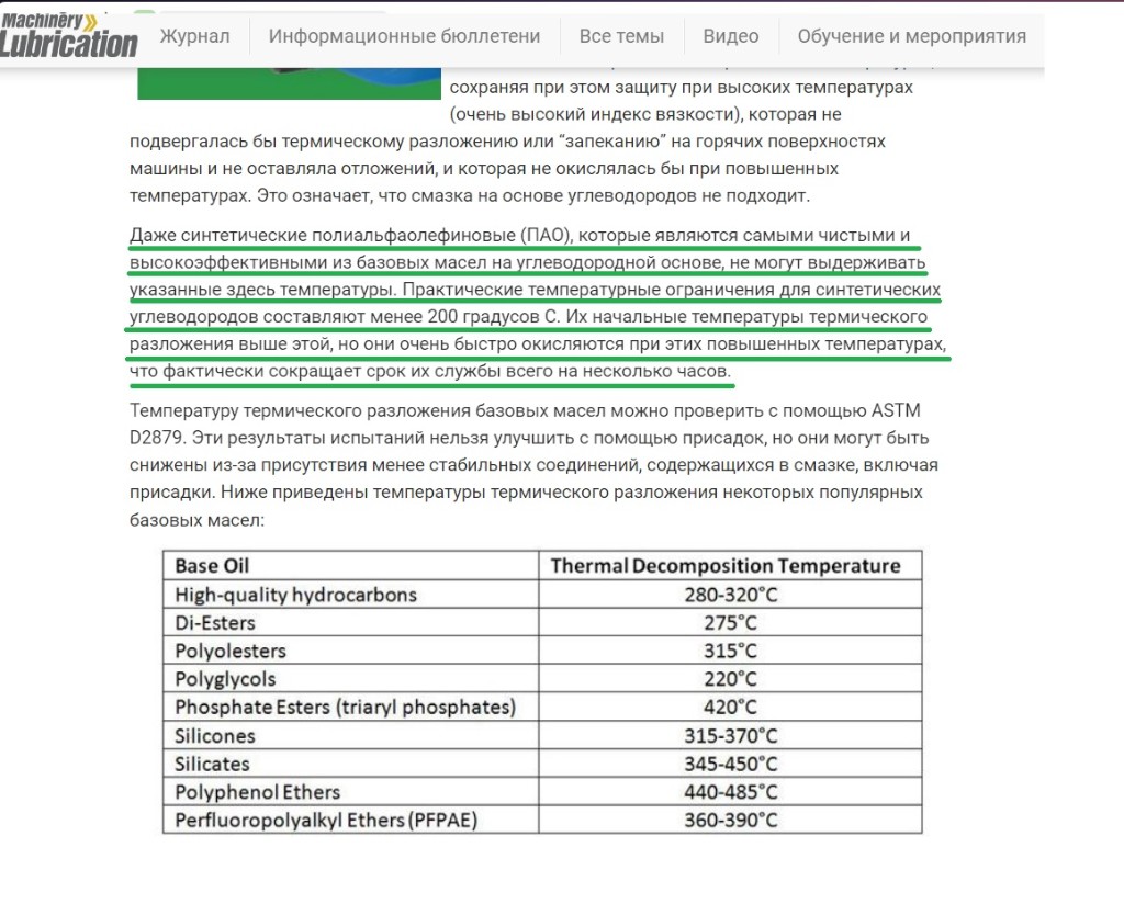

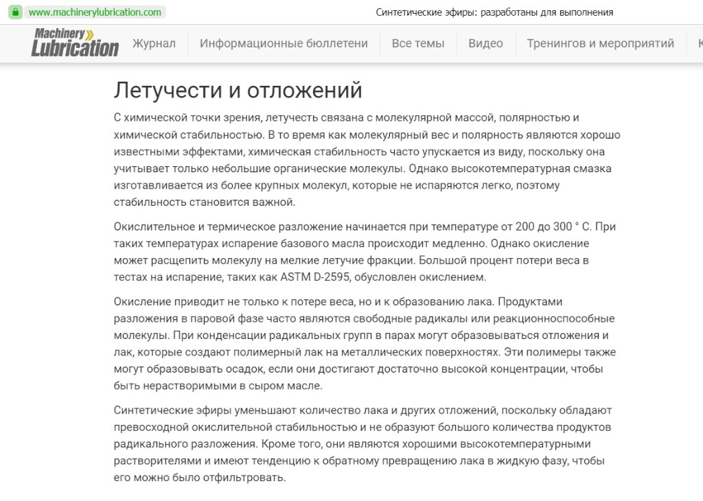

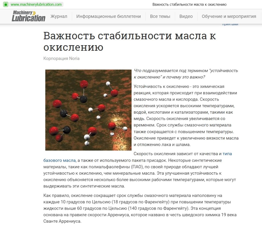

Немного, но не лишней информации, про такое явление, как термическая декомпозиция базовых масел и стандартных смазок. Информация будет из одного источника и я предлагаю ее прочитать, как она идет в первоисточнике (гугл перевод). Для начала представим, тех кто ее предоставляет. Это журнал Machinery Lubrication, который выпускает концерн Noria. Для понимания, что это за Noria такая, предлагаю список их клиентов:
Термическая декомпозиция, это реакция окисления и разложения масла при контакте с воздухом. Это момент, когда отдельные молекулы разлагаются, освобождая атомы углерода из цепи. Связано это напрямую с высокой температурой.
Окисление при высоких температурах грозит образованием лаковых и шламовых отложений.
Наиболее устойчивые к термическому окислению ПАО масла и сложные эфиры, но и у них температуры едва выходят за +200 градусов и лишь кратковременно могут работать при температурах ближе к +300С.
Ну и конечно надо учитывать, признанную сообществом, формулу Сванте Аррениуса, согласно, которой, при повышении температуры на 10 градусов Цельсия, начиная с +70 градусов, скорость реакции окисления удваивается. Именно поэтому, необходим контроль температуры нагрева моторного масла и других смазочных материалов, дабы они не превышали критические значения, при которых пойдет активная реакция термического окисления.

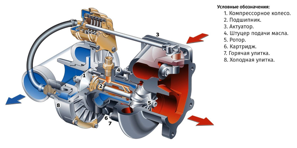

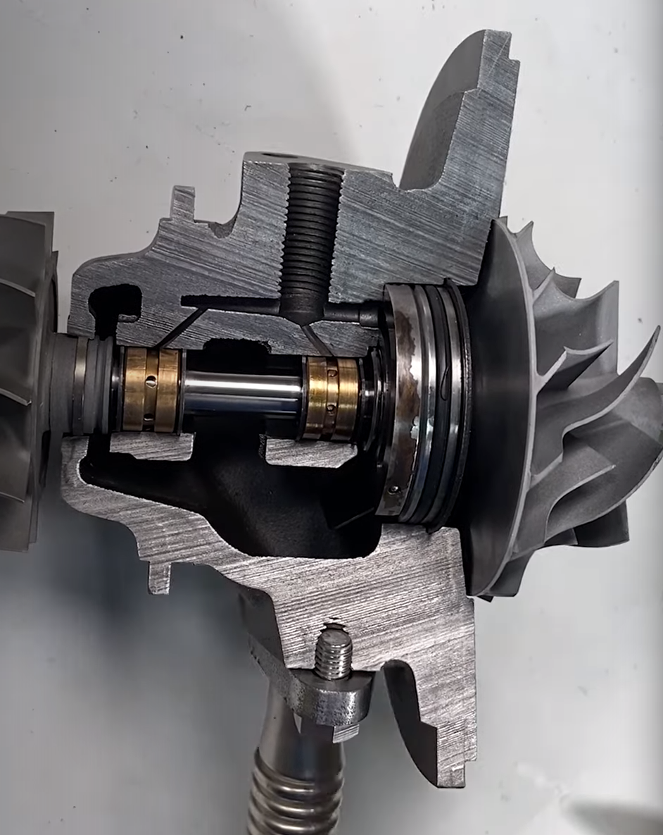

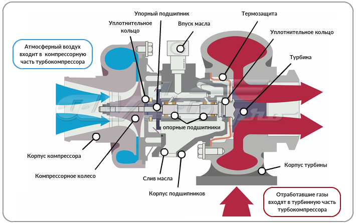

Инженерный расчет термической нагрузки узлов и скорости циркуляции масла, должен предельно четко быть рассчитан. В турбокомпрессоре задача вполне неплохо решена, подшипниковый узел, не нагревается более 200 градусов, а масло имеет еще более низкую температуру. Тоже самое и с поршнями, при правильном расчете и грамотной реализации, результаты вполне позитивные. Поршни уменьшились у всех, а вот надежность по разному, где то существенно просела, где то осталась на прежнем (или близком) уровне.

Good54 писал(а): 15 май 2023, 09:16 подшипниковый узел, не нагревается более 200 градусов, а масло имеет еще более низкую температуру.
Каким образом масло имеет более низкую температуру, если оно является основой гидродинамического подшипника?

mvg писал(а): 15 май 2023, 10:31 Каким образом масло имеет более низкую температуру, если оно является основой гидродинамического подшипника?
Циркуляция. Оно просто не успевает на такой скорости, разогреться до какой то высокой температуры.

Good54 писал(а): 15 май 2023, 10:43Циркуляция.
1. Масло под давлением...
2. Большого потока там быть не может, опять же, из-за необходимости формирования давления в подшипнике...
3. Под давлением температура тела растет
После подшипника, при сбросе давления, масло охлаждается...
Температура масла в поддоне и в ГММ (после насоса) отличаются...

И что это за термин Термическая декомпозиция? Мне не удалось его нагуглить даже. Термическая деструкция встречал, но это без доступа кислорода, а у вас это связано с окислением. Причем, на втором скрине у вас подчеркнуто, что температура начала термического разложения выше, но уже при указанных быстро окисляются. То есть эти процессы разделены. А у вас это какой-то общий вопрос. Извините, я вас не понял.
