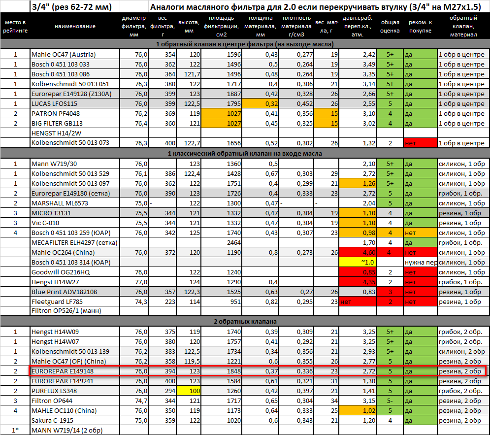

Аналоги данного фильтра в таблице Аналоги масляных фильтров MANN W719/30 (3/4", h=122 мм, Ø = 76 мм)
Фильтр очень похож на EUROREPAR E149241 Масляные фильтры - EUROREPAR (Пост Gubkin #102318)
теже размеры, так же 2 обратных клапана на входе и на выходе масла.. только в E149241 перепускной гарпун и бумага 0,61 мм и перепуск 1,3 атм, а у E149148 перепускной 2,72 атм, бумага 0,37 мм и перепускной классика.
Что из них лучше ? хз... смотря какой параметр вам важнее. Наверное лучше более толстая бумага.
И его место в таблице
местоположение фильтра в таблице аналогов

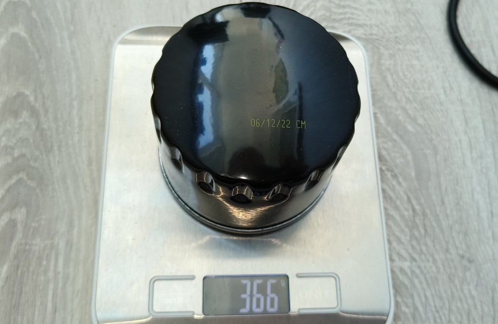

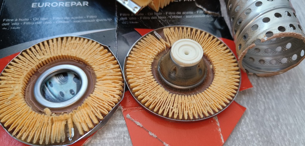

Распил масляного фильтра EUROREPAR E149127
Цена 454 руб
Применимость - ВАЗ
Фото в архиве https://disk.yandex.ru/d/YkGsPhepo60fWg
Вес фильтра 366 грамм
Диаметр 87,3 мм
Высота 74 мм
Уплотнение 62-71 мм
Резьба 3/4"
Усилие открытия перепускного клапана 1,15 кг, диаметр седла 1,5 см, давление срабатывания 0,65 атм
Площадь фильтрации 1162 см2, толщина бумаги 0,37 мм, вес бумаги 15 грамм, плотность 0,349 г/см3
Копия MECAFILTER ELH4081 Масляные фильтры MecaFilter (Пост Gubkin #106544)
Только пружина на перепускной клапан тут еще более слабая.
Все описание аналогично. Но скопирую для вышего удобства

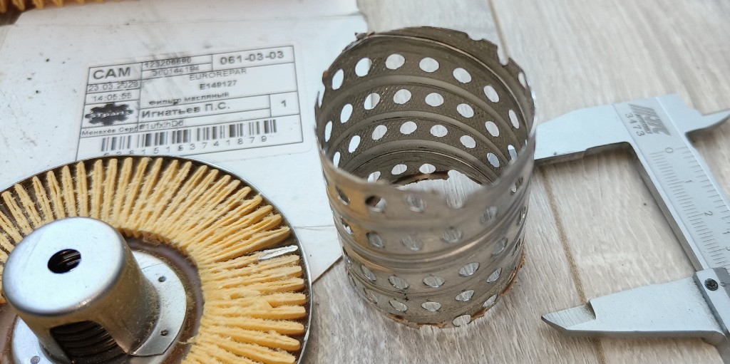

Резьба на фильтре сделана идеально. Образец просто, хоть на выставку.
Обратный клапан из резины, но сделан хитро. Кромка очень тонкая и поэтому не дубеет. Ощущение, что 30% силикона по эластичности для простоты понимания
Клапан поджат в закрытом состоянии с преднатягом. Правда для открытия клапана пространство небольшое, но визуально это лучше сделано чем в фильтрах Marshall-Goodwill HQ на ВАЗ.
Перепускной клапан старой конструкции из резины.
Давление срабатывания низкое 0,65 атм, что еще меньше мекафильтра ELH4081 где 0,74 атм.
Единственное слабое место в фильтре.
Частота укладки штор, их глубина, заливка герметиком, качество тубы - тут все идеально как и всегда в мекафильтрах.
Бумага самая обычная толщиной чуть-чуть ниже среднего по "больнице"
Тактильно та же самая бумага что и всегда в мекафильтрах. Покажу разрыв на видео.
Никаких проблем с ней нет, она качественная.
Просто огромное кол-во бумаги запихали в такой корпус.
Заметьте тут диаметр не ВАЗовский 93 мм, а чуть уменьшенный до 87 мм.
И все равно по ходу это будет лидер из всех распилов по площади фильтрации.
Как же сложно давать оценку с таким небольшим давлением перепуска.
Был бы 1,0 атм я бы бегал с криками что это ТОП, лучший фильтр в мире.
Хотя кому-то и SCT нравится с давлением перепуска 0,3 атм
Для них такой фильтр точно ТОП
Общая оценка 5-
Рекомендован к покупке.
Но имейте ввиду, что давление перепуска заниженное!!
Все таки BIG Filter GB-102M и Ween 140-1100 лучше.
Пусть там площадь фильтрации поменьше, но зато все остальное так же на высоте и особенно отличное давление перепуска.
