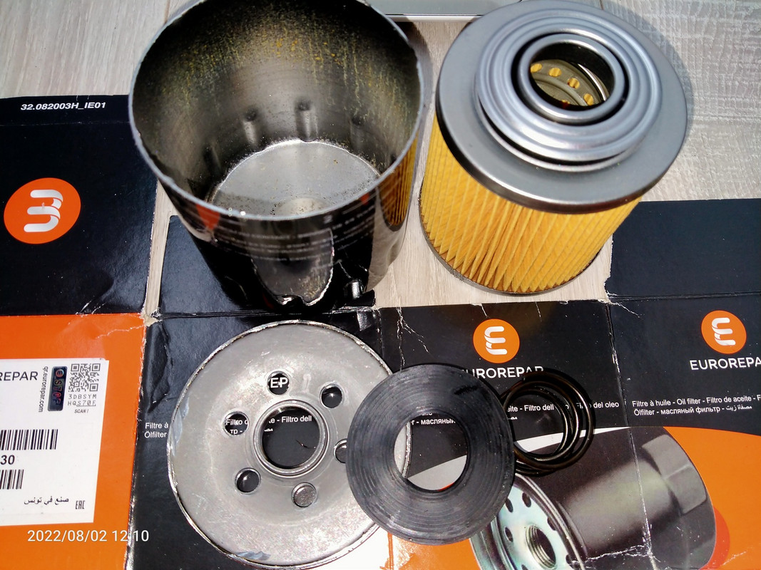

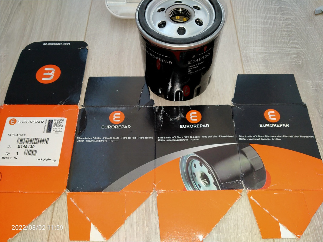

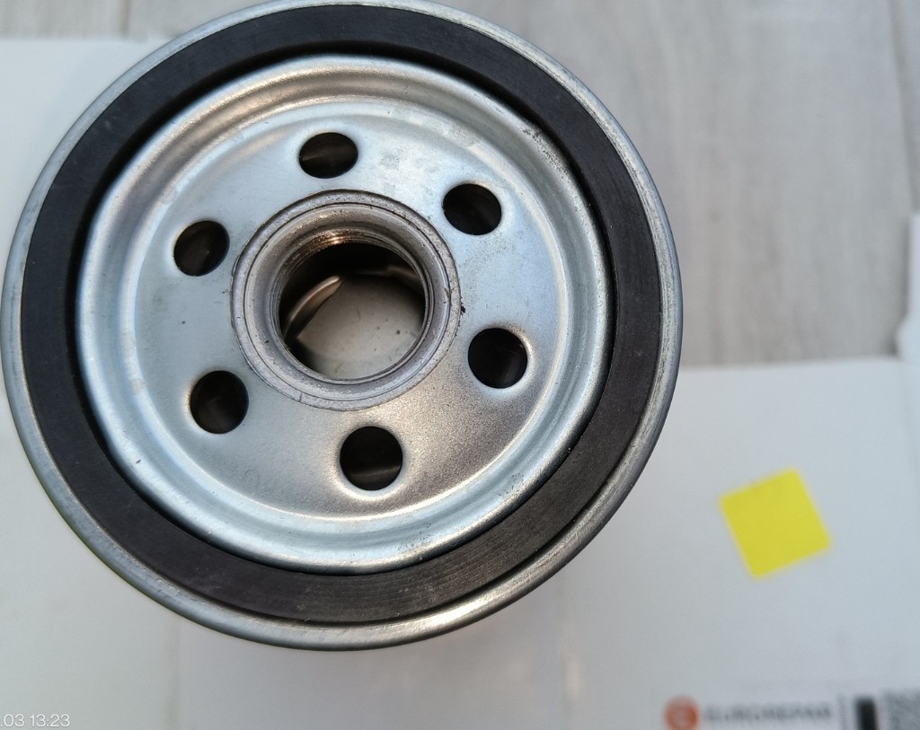

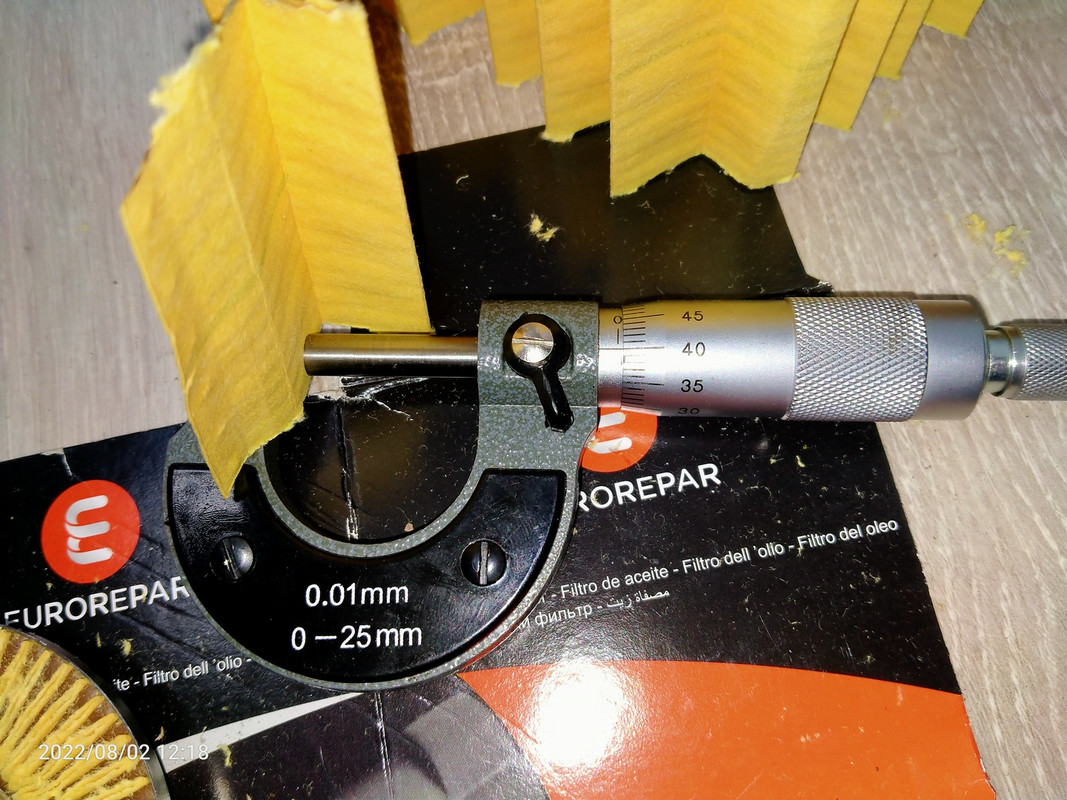

Распил масляного фильтра EUROREPAR E149130
342 руб
фотогалерея https://postimg.cc/gallery/vHZqY3q

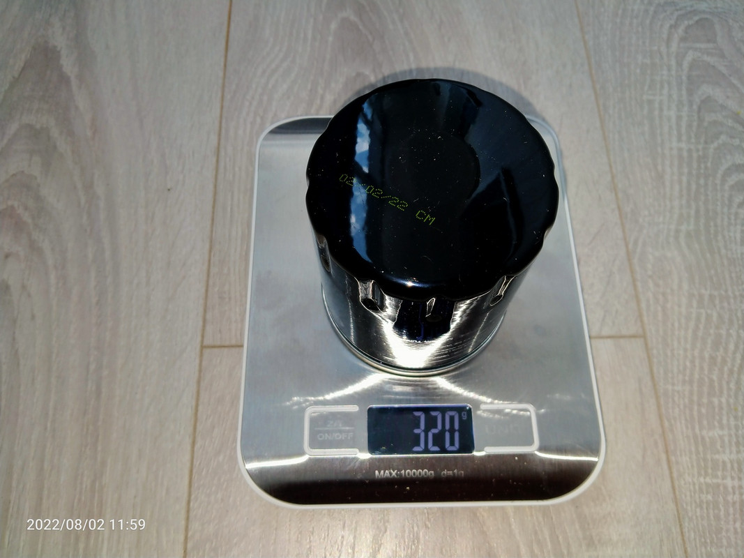

Диаметр фильтра 76 мм
Высота 90,2 мм
Резьба М20х1.5
Диаметр уплотнения 62-71 мм
Вес 320 грамм
Площадь фильтрации 1262 см2, толщина материала 0,40 мм
Усилие срабатывания перепускного клапана 2,7 кг, диаметр его 1,5 см, давление срабатывания 1,53 атм.
Вес материала 17 грамм, плотность 0,3367 г/см3

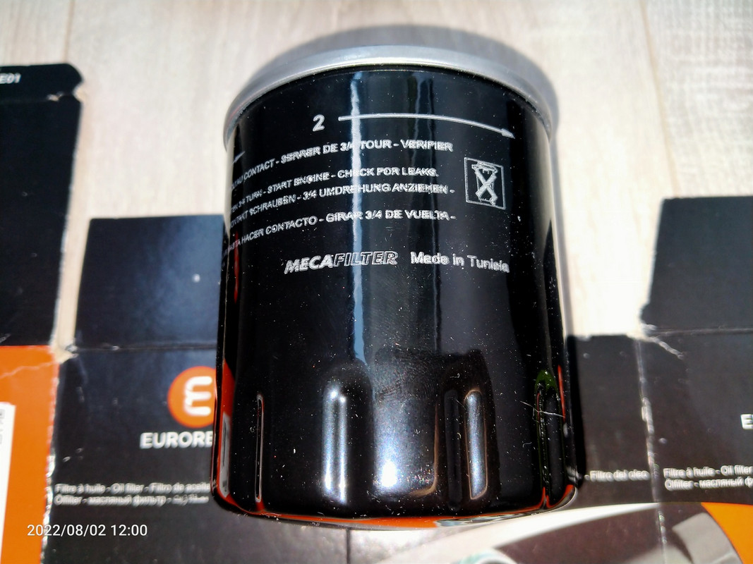

Фильтр интересный очень упаковкой. Голограмма которая переливает цветами имеется на упаковке. Открываете QR код и вас перебрасывает на страницу https://qr.eurorepar.com/f/pages/authen ... SYMHQS70F/
где есть вопрос типо вы светите фонариков или не светите ) В общем не знаю зачем это, но забота такая приятна )
Полиграфия на фильтре ужасно, буквы все размытые! Но помним кольеншмидт, там было так же - размытые буквы, а внутри идеальное качество.
Производитель Mecafilter нам знакомый. Много из пилили, хорошие фильтра.
Обратный клапан - так называемый грибок. Тонкая резина, шайба и пружина. Скептически отношусь к этой конструкции. Т.к. она применяется на фильтрах SCT, хотя бывает и на Mahle даже.
Резьба на фильтре отличная, зашлифован торец для удаления заусенцев и сама разьба как отполирована. Мелочь, а приятно )
Перепускной клапан новейшей конструкции, чего только не сделаю для простоты и экономии ). Из 3-х частей стоит - гарпун белый пластиковый, пружина и ответная шайба. Но настроен правильно, дает открытие на хорошем давлении 1,53 атм.
Герметик, качество его нанесения (без пробелов и капель), равномерность укладки штор бумаги, сама бумага - все как всегда отлично у мекафильтра.
К центральной тубе вопросов нет, тоже все хорошо.
Общая оценка 5-
Рекомендован к покупке.
Минус ставлю за обратный клапан "грибок", не очень доверяю этой конструкции где тонкая резиновая шайбы. Зато в морозы данный клапан отлично работает. Хотя с другой стороны не будет же мекафильтр ставить откровенное гавно, это же на SCT все таки, были бы проблемы - поставили обычный силикон.
Фильтр очень дешевый и его очень много. Позиционируется как модель для старых авто. По цене 279 руб даже можно сейчас взять. Неплохой вариант для такой цены, лучше наверное не будет.
фото без сжатия https://disk.yandex.ru/d/Rf9KFeTPIv_ceA

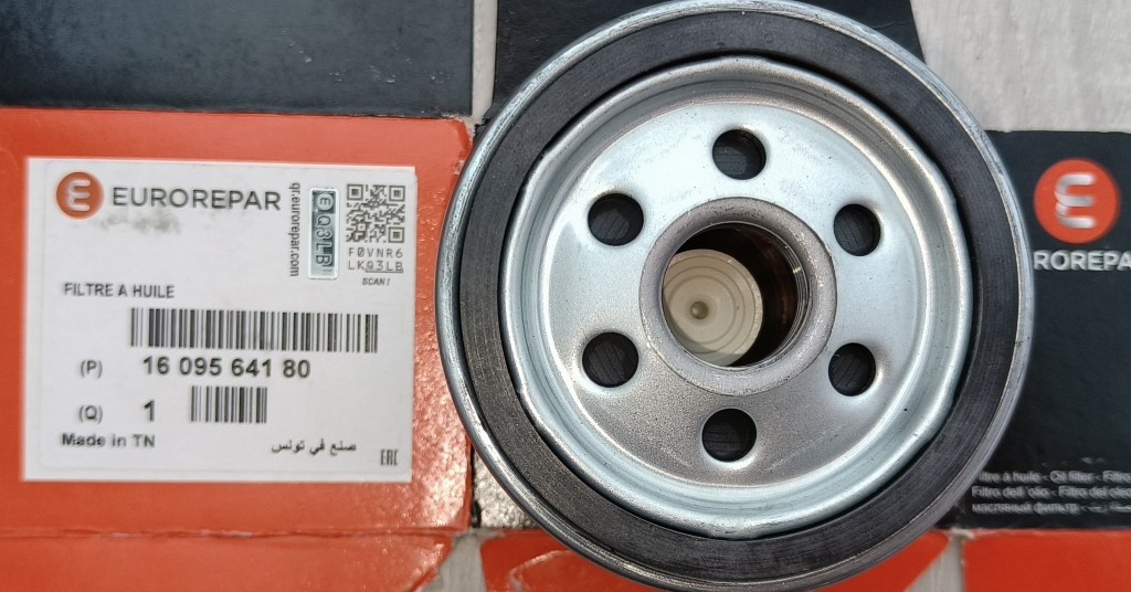

Масляные фильтры - EUROREPAR
Распил масляного фильтра EUROREPAR E149128 (Misfat Z130A)
Цена 257 руб !!!
фото на диске https://disk.yandex.ru/d/QPkQp6qhUvMvrA
галерея https://postimg.cc/gallery/8SMz532
Диаметр фильтра 76 мм, высота 123 мм
Резьба 3/4"
Вес 399 грамм
Усилие срабатывания перепускного клапана 4,7 кг, диаметр клапана 1,5 см, давление срабатывания 2,66 атм
Площадь фильтрации 1887 см2, толщина материала 0,42 мм, вес материала 26 г, плотность 0,328 г/см3
Вот это поворот! Конечно я был в курсе, что новый бренд еврорепар дружит с мекафильтром, но не ожидал увидеть misfat ))
Внутри оказался Misfat Z130A
Резьба образцовая, отшлифована.
Фильтр имеет только обратный клапан в центре, классического нет.
Давление перепуска отличное 2,6 атм, почти как 2,5 атм у МАНН 719/30
Заливка герметиком отличная, центральная туба отличная.
Обратный и перепускной клапана из резины.
Бумаги очень много целых 1900 см2 с весом 26 г
Придраться просто не к чему! Уровень МАНН
Общая оценка 5+
Рекомендован к покупке!
Просто находка для шкодоводов с 1.6
257 руб за офигенный фильтр.
Для тех кому подходит или кого устраивает 1 обратный в центра - лучший выбор

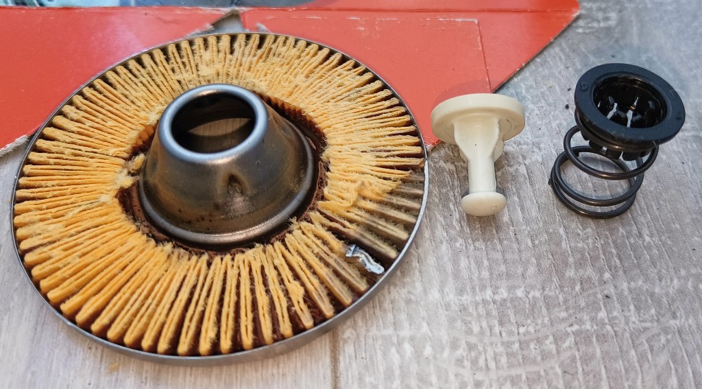

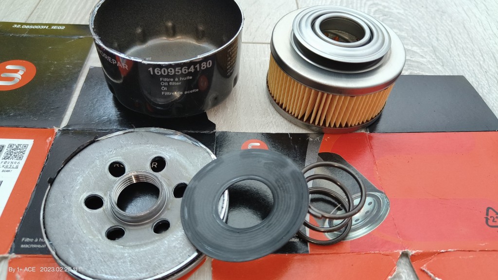

Распил масляного фильтра EUROREPAR E149180
Цена 501 руб
фото на диске https://disk.yandex.ru/d/pSyOMGDOHZ-5ZA
Вес фильтра 390 грамм
Диаметр 76 мм, высота 123 мм
Диаметр уплотнения 62-72 мм
Резьба 3/4"
Усилие открытия перепускного клапана 4,8 кг, диаметр клапана 1,5 см, давление срабатывания 2,72 атм.
Площадь фильтрации 1726 см2, толщина материала 0,40 мм, вес бумаги 23 г, плотность 0,333 г/см3
Ребрендинг мекафильтра/мисфата на рынке под брендом еврорепар :)
Обратный клапан так называемый "грибок".
Резьба на фильтре выполнена отлично, все зашлифовано до гладкой кромки.
Перепускной клапан из резины, поджат пружиной БЕЗ шайбы. Небольшая экономия.
Герметиком залито все отлично, избытка и непроклея нет.
Центральная туба отличная, заусенцев нет.
Очень интересное решение - сетка на перепускном клапане, даже когда он сработает никакой мусор не попадет в двигатель из грязной области фильтра.
Сталкивался с таким на фильтре по ссылке ниже.
Сравните с распилом БУ фильтра MECAFILTER ELH4297 Масляные фильтры MecaFilter (Пост Gubkin #73757)
Общая оценка 5

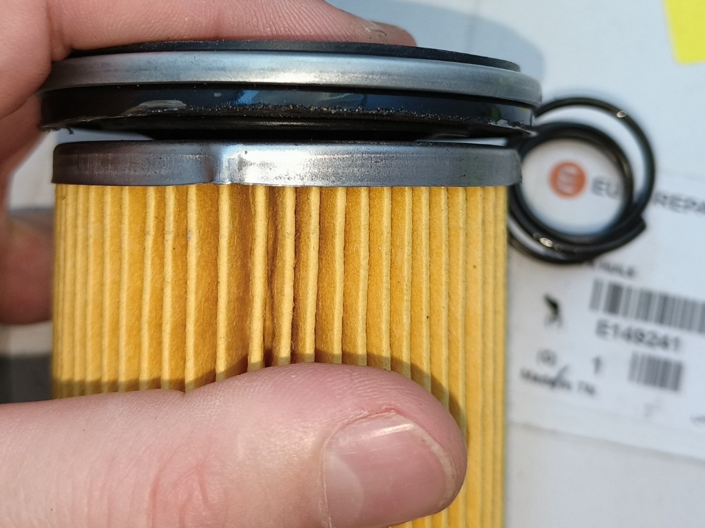

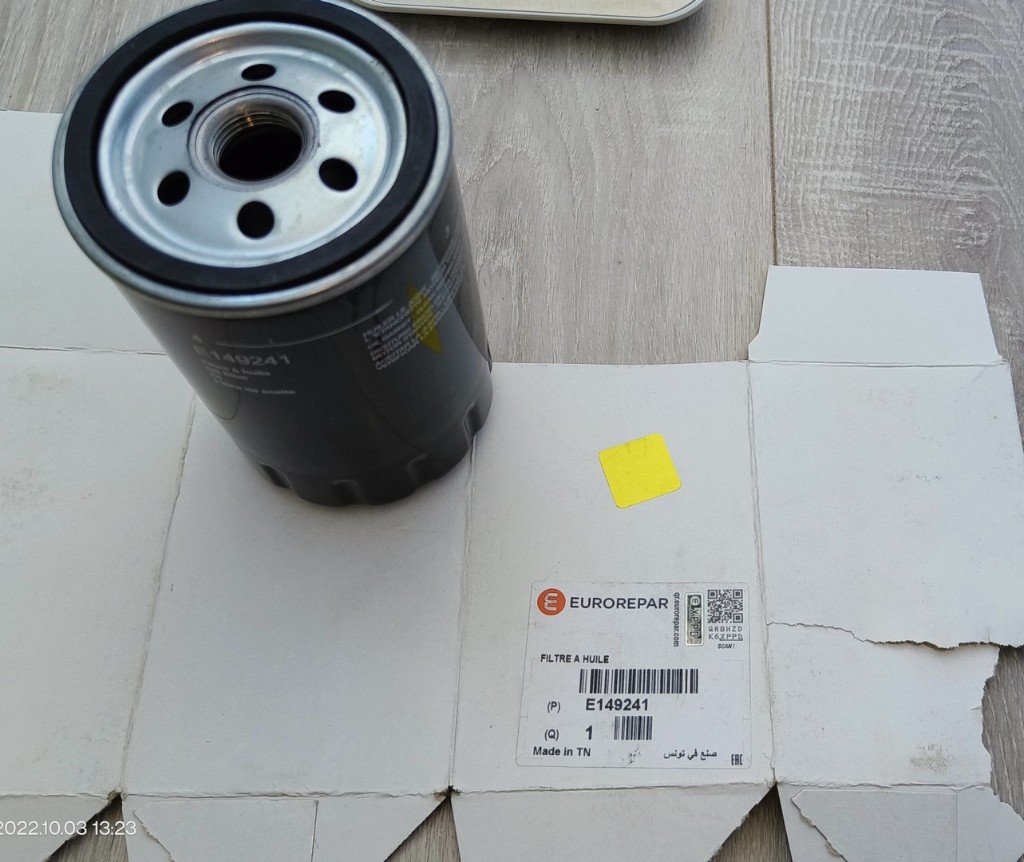

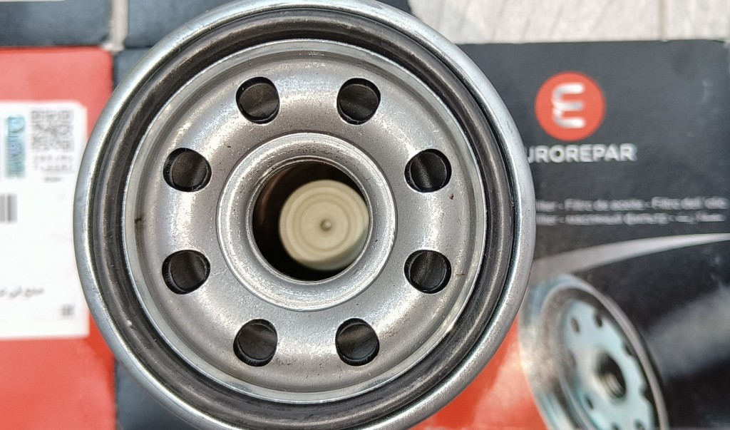

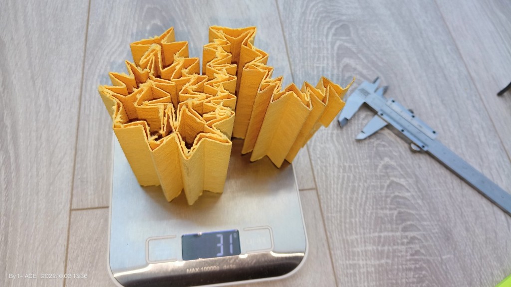

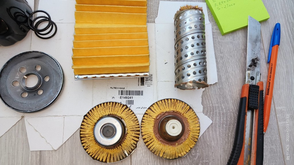

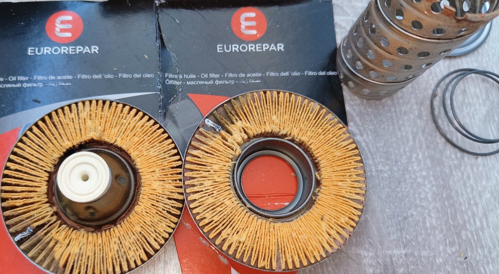

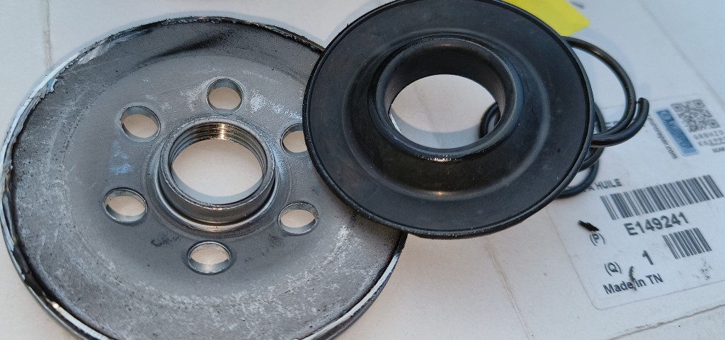

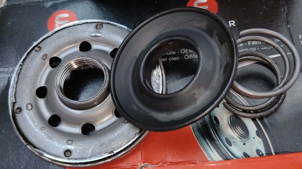

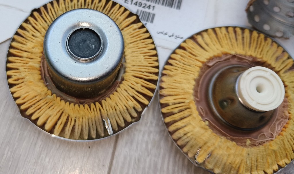

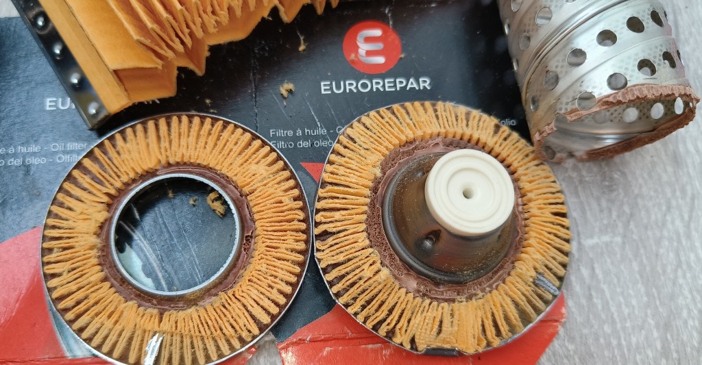

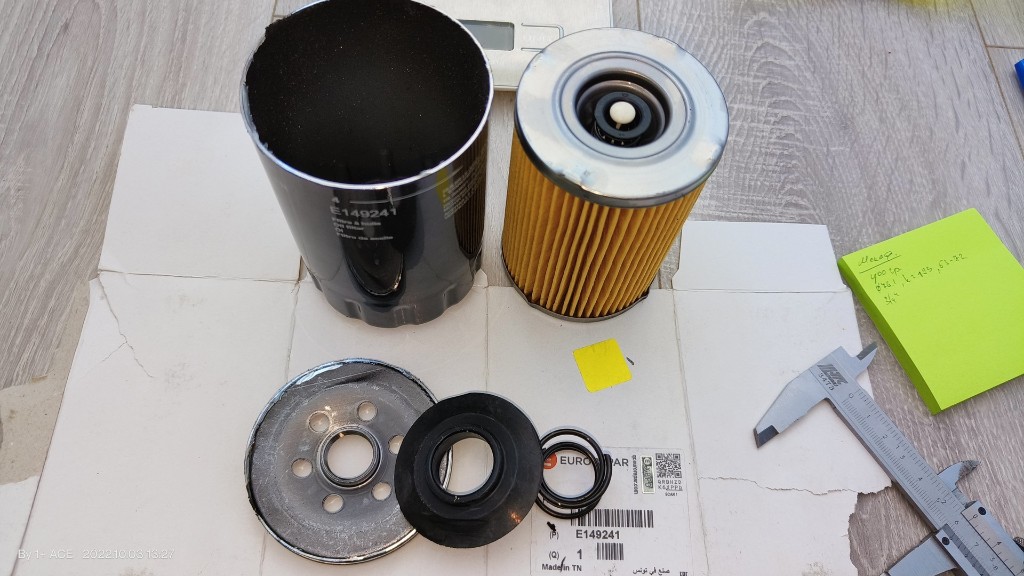

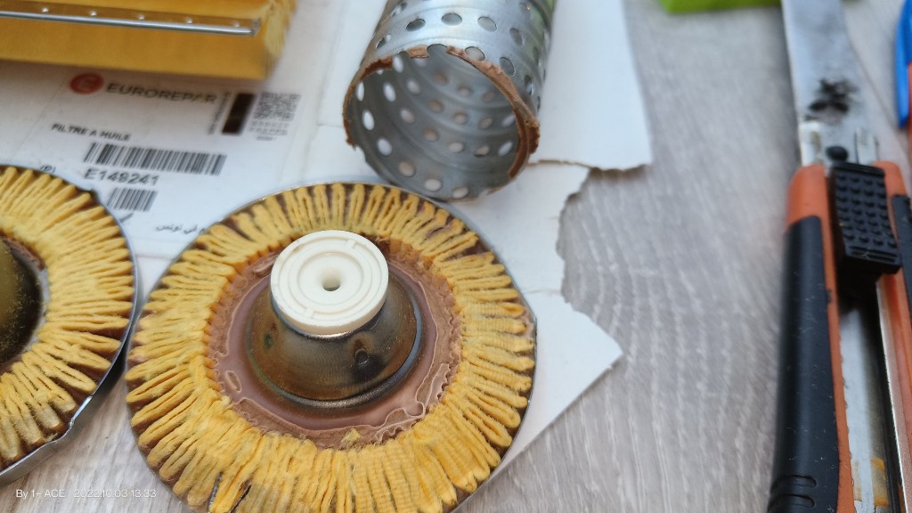

Распил масляного фильтра EUROREPAR E149241
Цена 500 руб
фото без пережатия https://disk.yandex.ru/d/ezk-1UUp2MeaHQ
Вес фильтра 400 г.
Высота 123 мм
Диаметр уплотнения 63-72 мм
Усилие срабатывания перепускного клапана 2,3 кг, диаметр клапана 1,5 см, давление срабатывания 1,30 атм
Площадь фильтрации 1584 см3, толщина материала 0,61 мм, вес 31 грамм, плотность 0,321 г/см3
Когда-то про мекафильтр никто ничего не слышал, лет 5 назад заказал на пробу, оказалась бомба )
Потом мекафильтр стал исчезать и вот на рынке появился EUROREPAR. Может просто не обращал внимания, но ощущение что 1-2 года назад он только стал выводиться в аналогах.
Вот, сегодня опять пилим мекафильтр, плохих фильтров от них еще не встречал.

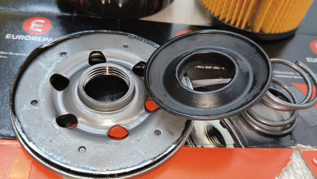

Основной классический обратный клапан из толстенной резины, средне-дубеющей на морозе.
Резьба обработана отлично, видна мехобработка шлифовкой.
Очень интересный перепускной клапан. Пластмассовый гарпун и с обратной стороны защелка и пружина. Сделано все технологично и надежно. Проблем с герметичностью не замечено, мощное ровное седло и пластик соединяются без просветов.
Дополнительный обратный клапан в центре из резины. Поджат слабой пружиной.
Тут все идеально сделано.
Материала фильтрующего целых 31 грамм! рекорд пока по распилам данного типоразмера фильтров.
центральная туба стандартная, заусенцев нет.
герметиком все залито отлично, без капель и пробелов. У мекафильтра с этим всегда все образцово.
Минусы
- только обратный клапан из резины, так бы был 5+
Плюсы
- толстый материал, огромная площадь фильтрации, вес материала 31 грамм!
Общая оценка 5
Фильтр прям идеал на лето! будет получше тех что с оценкой 5+.
Так что обратите на него внимание

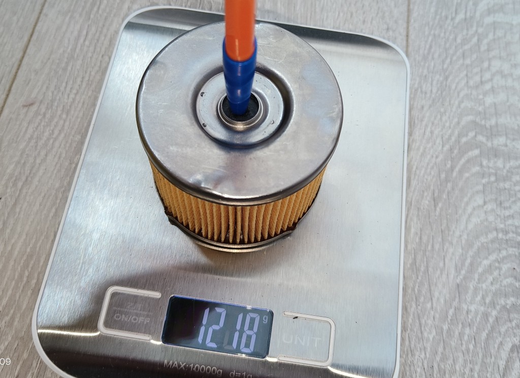

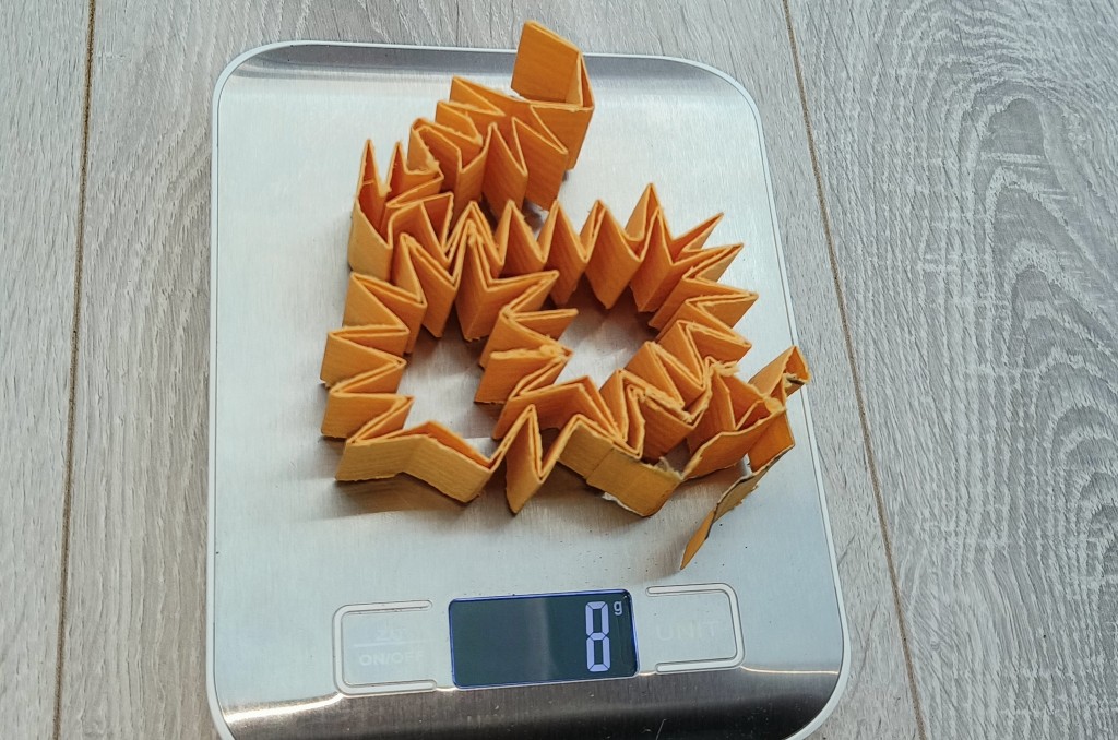

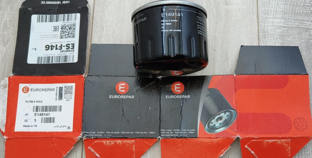

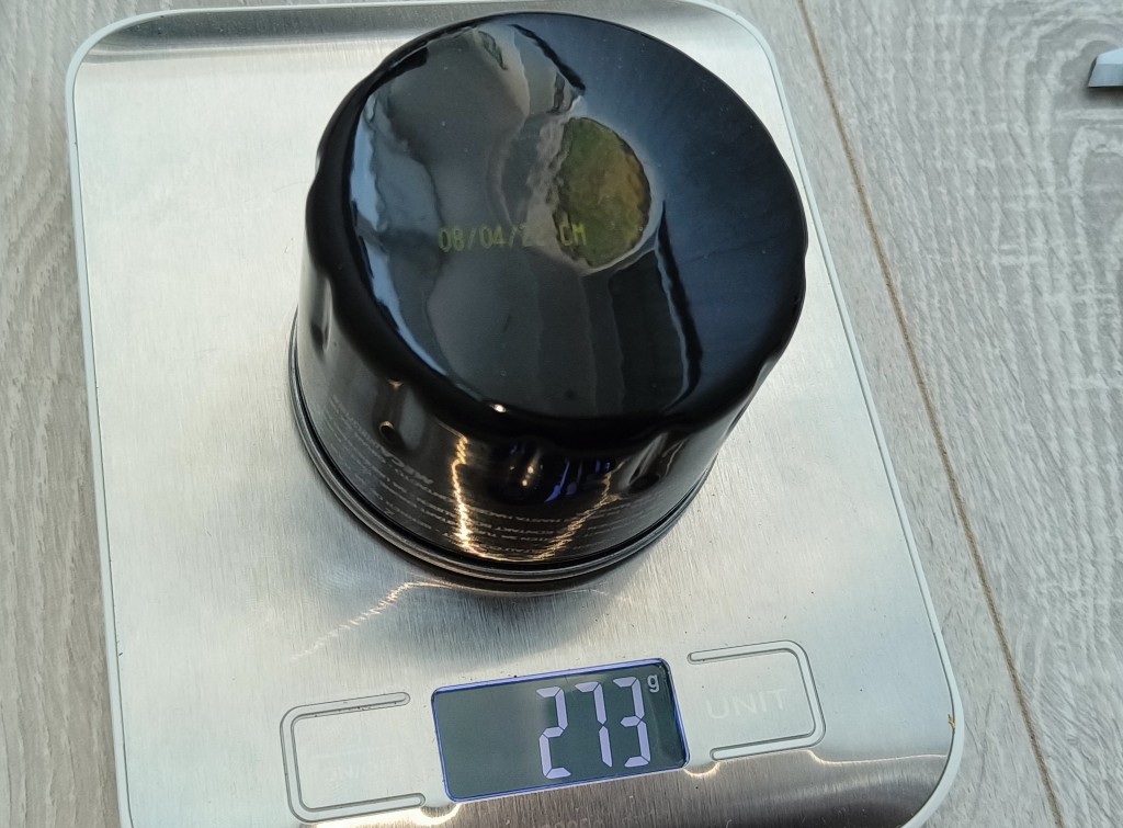

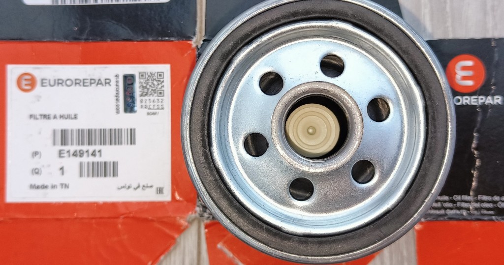

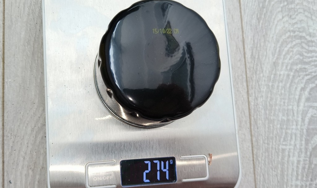

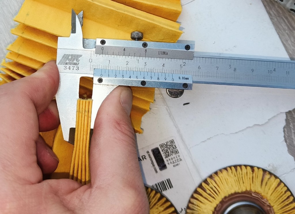

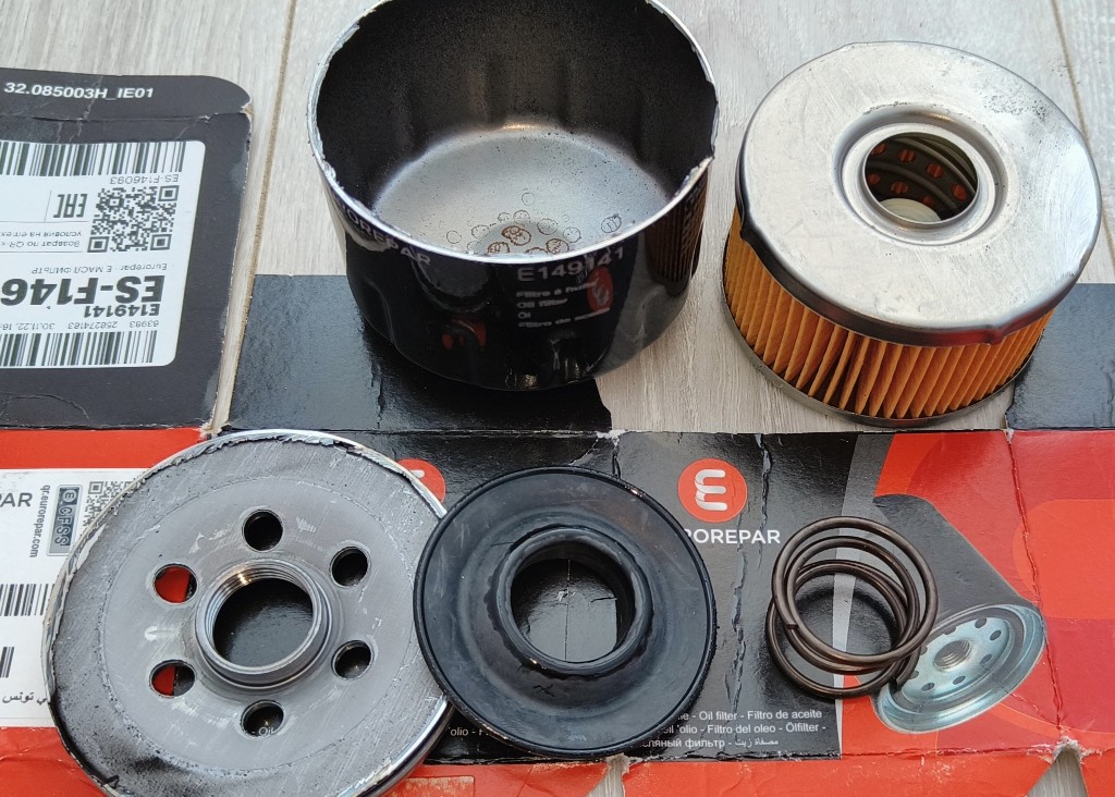

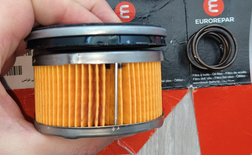

Распил масляного фильтра Eurorepar E149141
Цена 311 руб
Фото в архиве без пережатия https://disk.yandex.ru/d/utRZQ6m_EiFeCw

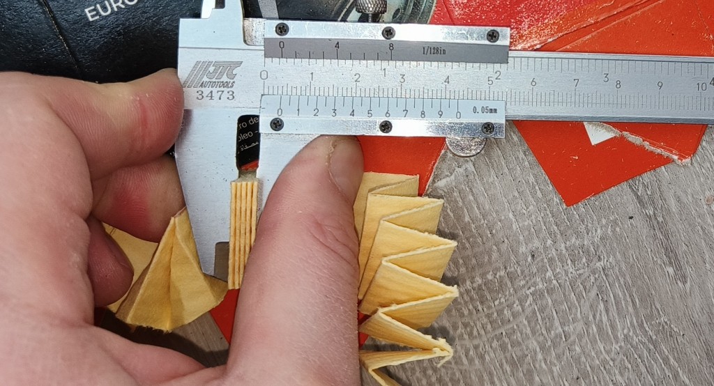

Диаметр фильтра 76,1 мм
Высота 61,5 мм
Вес фильтра 275 грамм
Резьба М20х1.5
Уплотнение 62-71 мм
Усилие открытия перепускного клапана 2,0 кг, диаметр седла 1,35 см, давление открытия 1,4 атм
Площадь фильтрации 588 см2, толщина материала 0,36 мм, вес бумаги 8 грамм, плотность 0,378 г/см3
Резьба просто идеальная, обработка на высоте
Обратный клапан из дубеющей на морозе резины, поджат в закрытом состоянии
Пространство для открытия обратного клапана есть
Перепускной клапан из пластмассы, конструктив типа "горпун"
Герметиком залито отлично, излишков и непроклея нет.
Прочность герметика как и у всех Мекафильтров просто прекрасная, не всегда получается выдрать тубу. И тут так же.
Материал бумаги хороший, есть плессировка и нормальная толщина в 0,36 мм
Площадь фильтрации выше всяких похвал для такого типоразмера. Уже полноценный фильтр можно сказать.
Общая оценка 5
Рекомендовак к покупке!
Думаю по итогам распилов это будет идеальный фильтр на лето, войдет в ТОП.

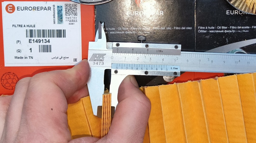

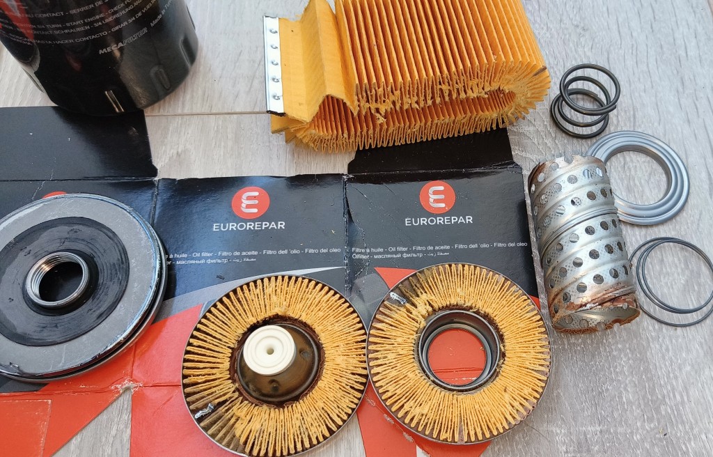

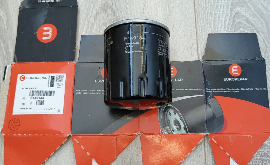

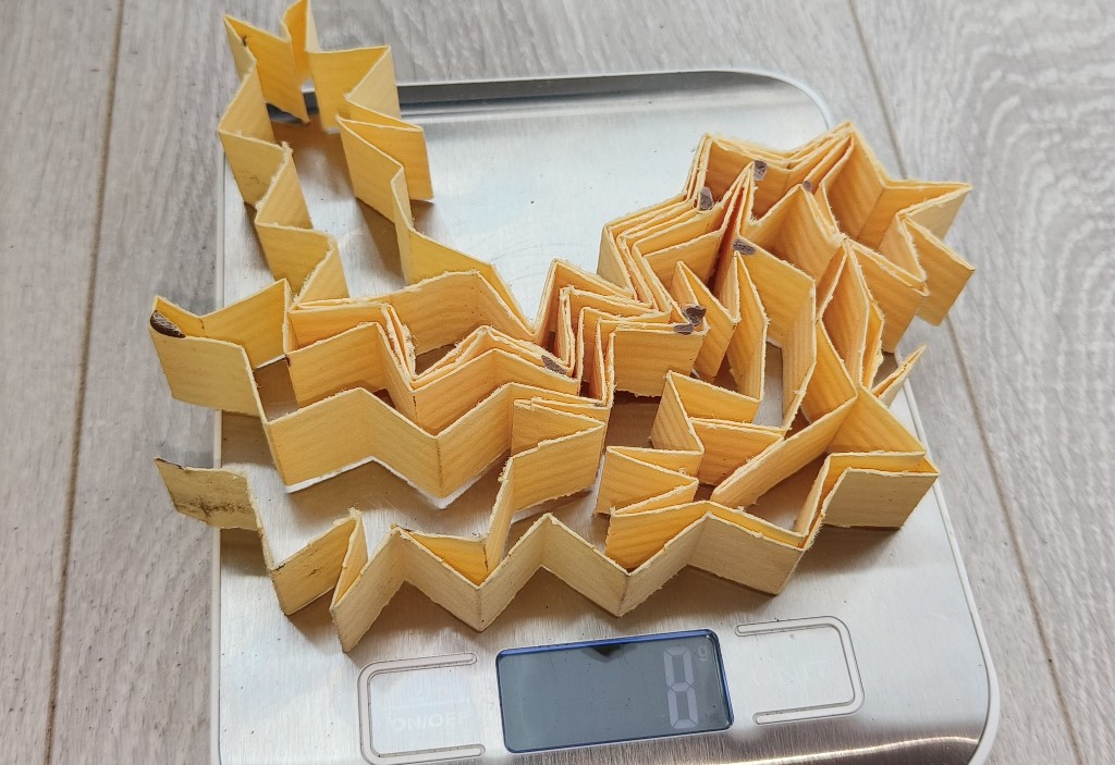

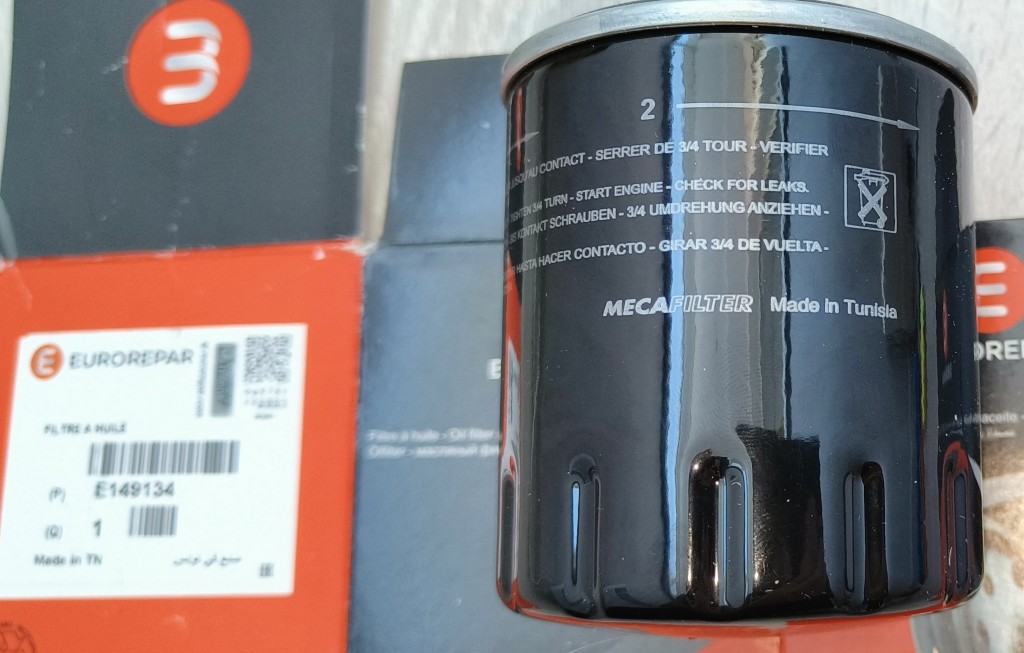

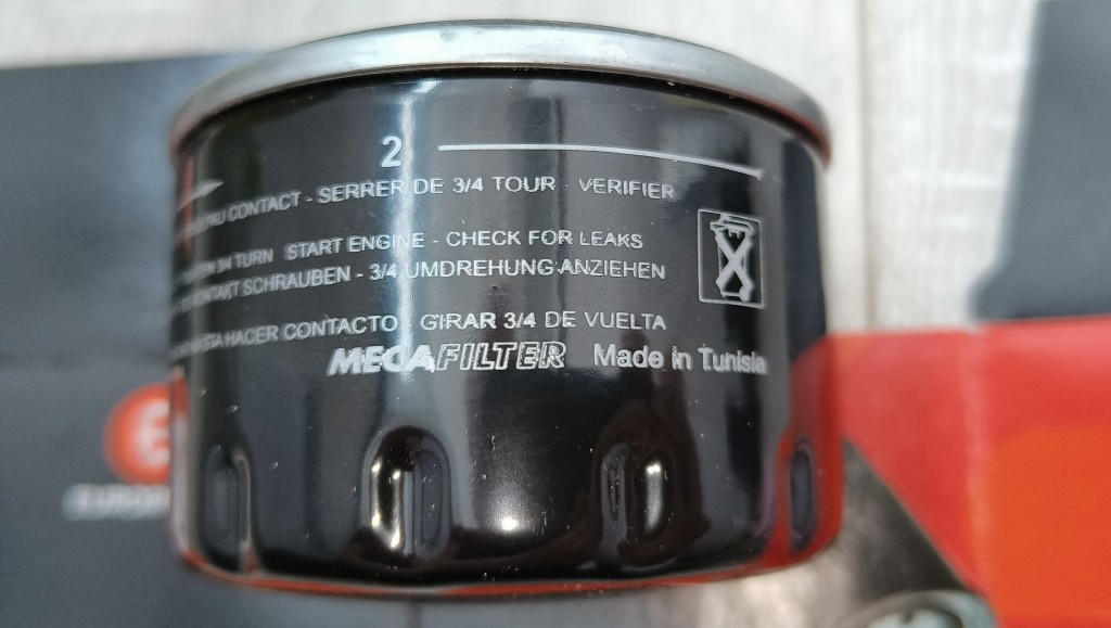

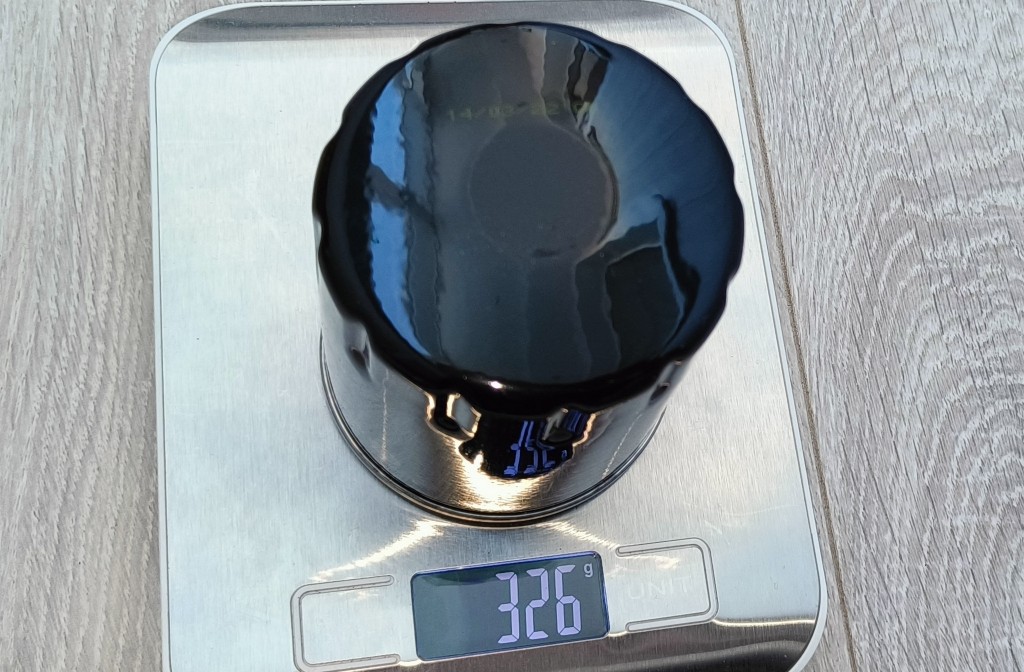

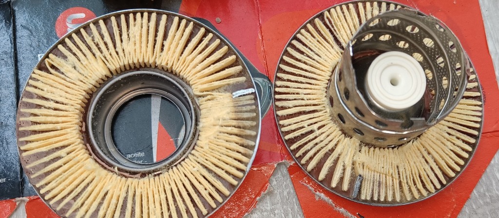

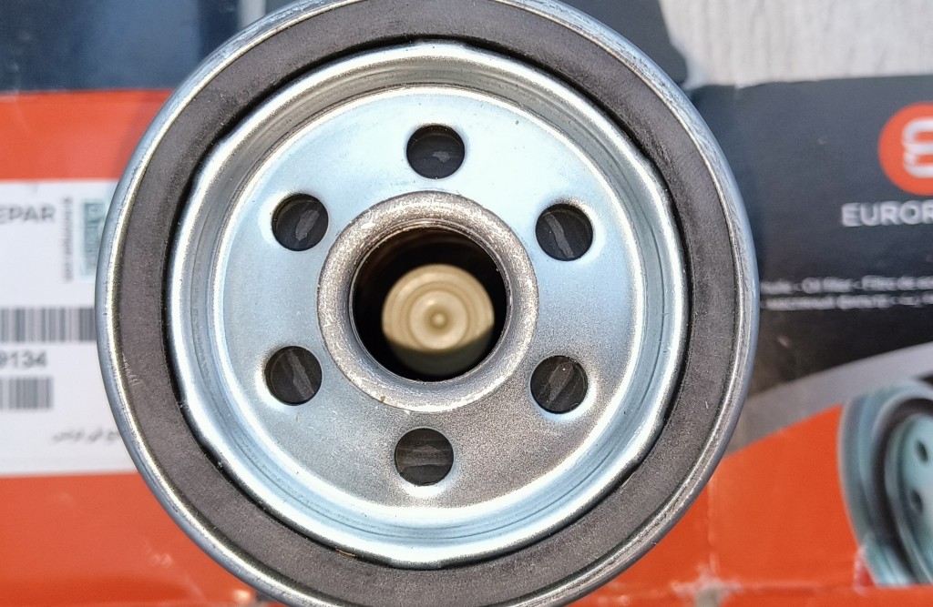

Распил масляного фильтра EUROREPAR E149134
Цена 346 руб
Фото в архиве без пережатия https://disk.yandex.ru/d/ZzEOOIDU4yjGIw
Вес фильтра 326 грамм
Диаметр 76,2 мм
Высота 90 мм
Уплотнение 62-71 мм
Резьаб М20х1.5
Усилие срабатывания перепускного клапана 2,3 кг, диаметр 1,45 см, давление срабатывания 1,39 атм

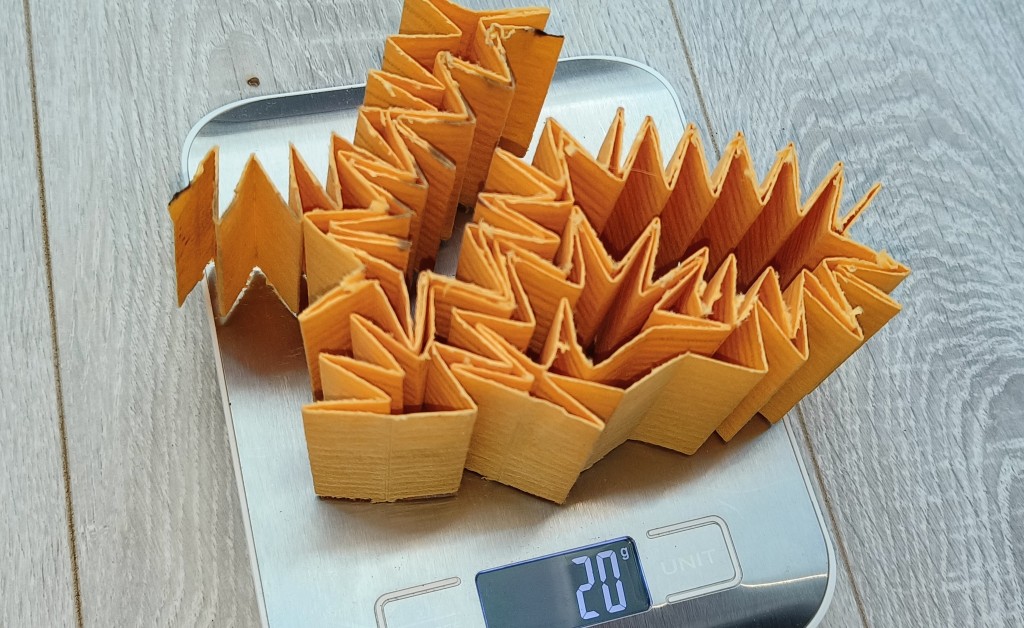

Площадь фильтрации 1464 см2, толщина материала 0,42 атм, вес бумаги 20 грамм, плотность 0,325 г/см3
Фильтр является копией KOLBENSCHMIDT 50 014 685 Масляный фильтр - KOLBENSCHMIDT (Пост Gubkin #102871)
только там давление перепуска почему-то выше и бумаги на 2 грамма больше

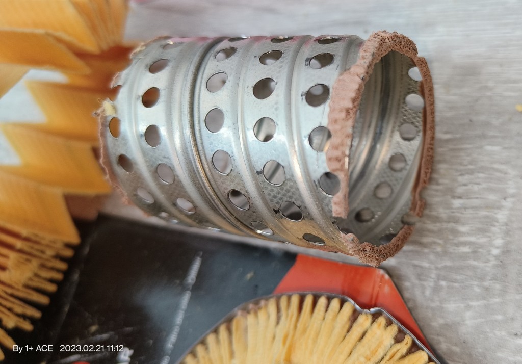

Резьба выполнена отлично, заусенцев нет.
Обратный клапан "грибок". Работает отлично без заеданий.
Наврядли такая фирма как мекафильтр сделает ерунду плохоработающую :)
Перепускной клапан так называемый конструкции "гарпун", сделан из пластиковых деталей и пружины. Работает все четко, давление перепуска отличное.
Центральная туба без заусенцев, есть дополнительная мехобработка после штамповки.
Герметик как обычно залит прекрасно, излишков и непроклея нет.
Складки чрезвычайно частные и глубокие, благодаря этому площадь фильтрации такая большая.
Общая оценка 5
Другие аналоги в теме Аналоги масляных фильтров MANN W7053 и W7058 (М20х1.5, h=89 мм, Ø = 76 мм)

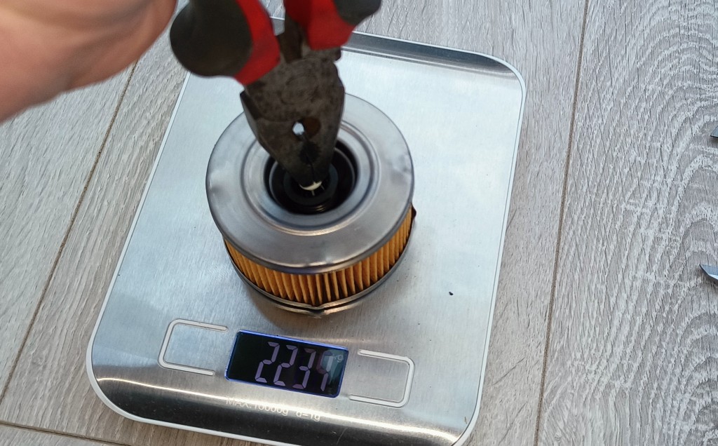

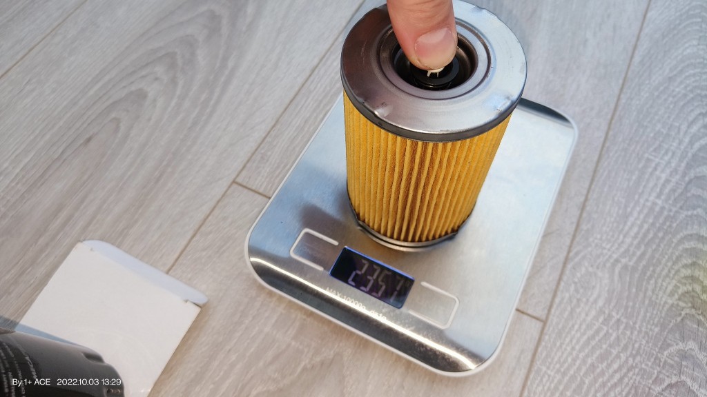

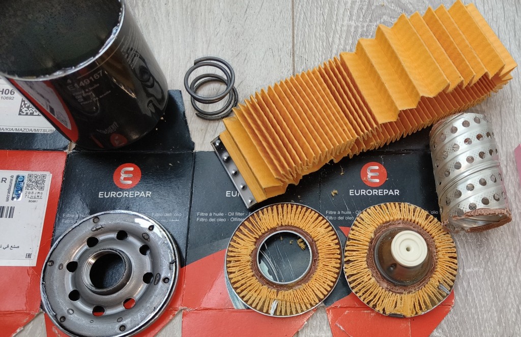

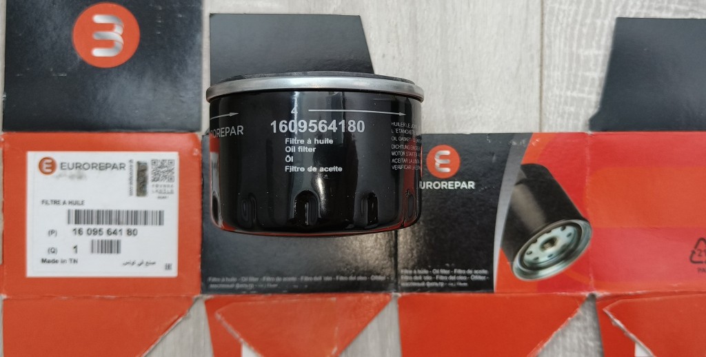

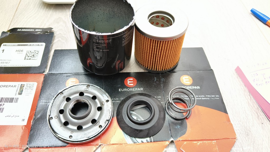

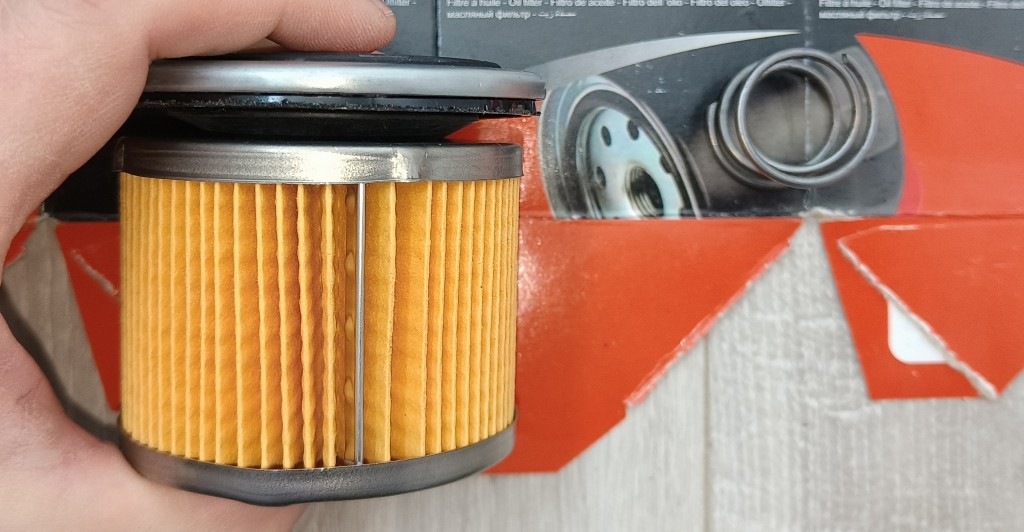

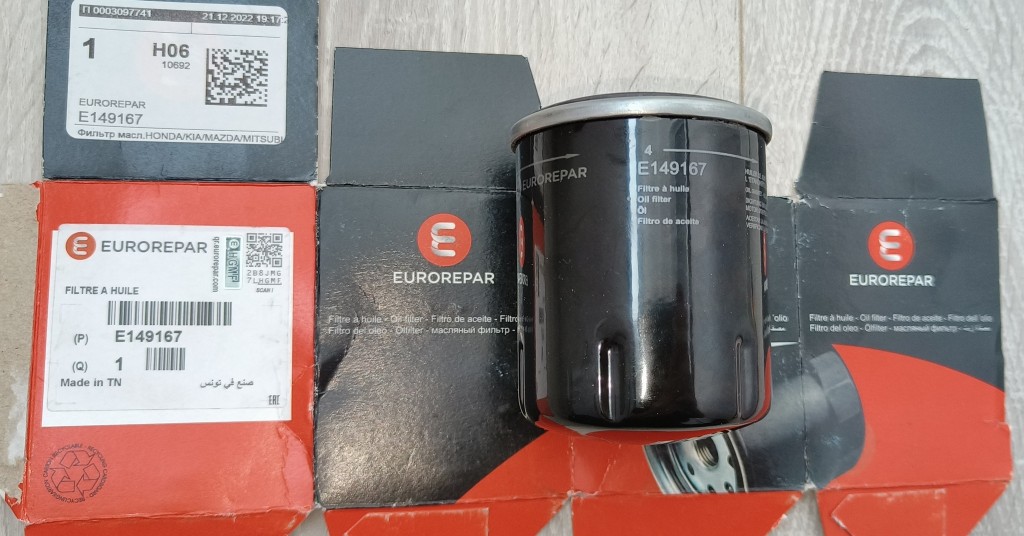

Распил масляного фильтра EUROREPAR E149167
Цена 406 руб
Фото в архиве без пережатия https://disk.yandex.ru/d/bdXwoHR_VNX_JA

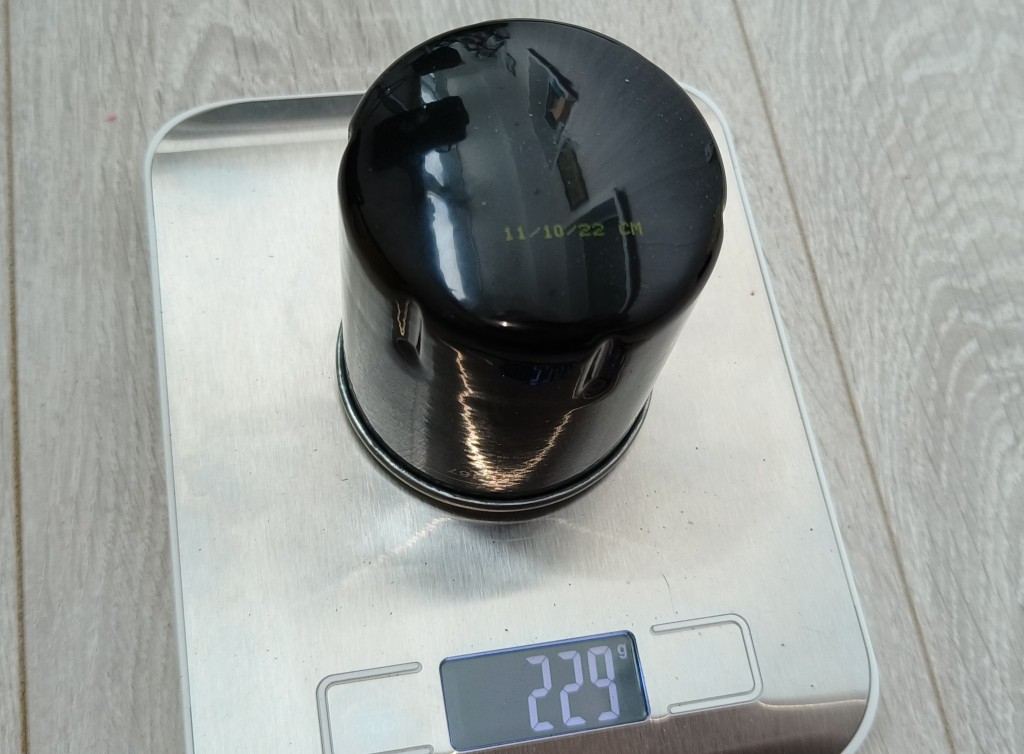

Вес фильтра 229 грамм

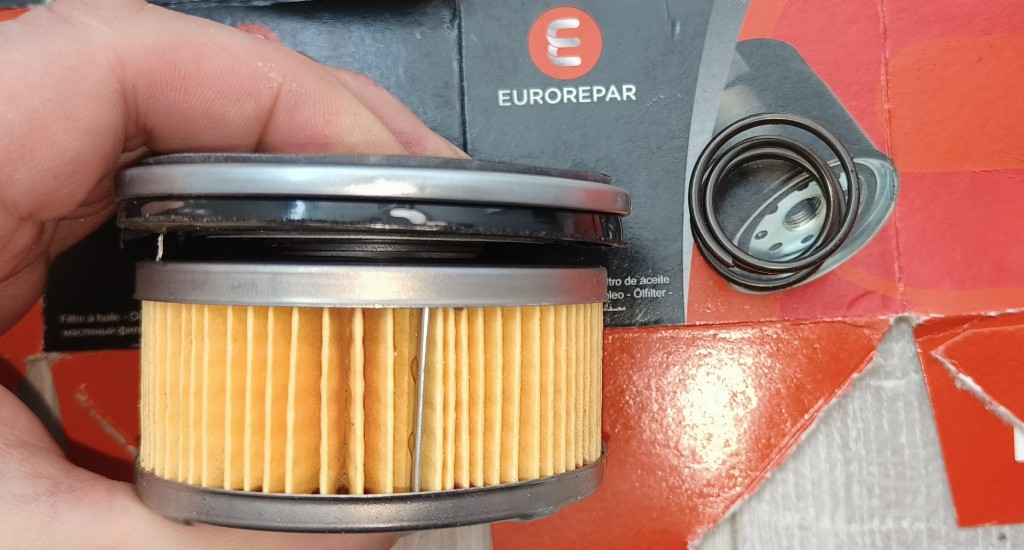

Диаметр 66 мм
Высота 86 мм
Резьба М20х1.5
Уплотнение 55-62 мм
Глубина начала резьбы 7,3 мм (от плоскости уплотнения)
Усилие открытия перепускного клапна 2,0 кг, диаметр седла 1,5 см, давление срабатывания 1,13 атм
Площадь фильтрации 790 см2, толщина материала 0,39 мм, вес бумаги 10 грамм, плотность 0,324 г/см3
Резьба на фильтре имеет остатки удаленных заусенцев. Меобработка была.
Критичного ничего нет.
Обратный клапан из обычной дубеющей на морозе резины, НО прижимная кромка очень тонкая и легко поддается отгибанию. Все продумано. Поджат катушкой в закрытом состоянии с преднатягом. Все должно быть герметично.
Перепускной клапан из пластика, так называемая конструкция "гарпун" :)
Давление перепуска правильное.
Центральная туба типичная для мекафильтра/еврорепара, заусенцы отсутствют, все отлично.
Заливка герметиком так же прекрасная, нет избытка либо непроклея. Герметик вязкий, эластичный, прекрасная адгезия. Пришлось повозиться чтобы отделить тубу от донышка.
Бумага типичная для мекафильтра с толщиной 0,39 мм и плиссировкой. Уложена часто и для такого размера очень хорошая площадь фильтрации.
Общая оценка 5
Все отлично с фильтром, но был бы силиконовый обратный клапан была б оценка 5+!
Другие аналоги фильтра в таблице Аналоги масляных фильтров MANN W610/2, W610/3, W610/6 (М20х1.5, h=85мм, Ø = 66мм)

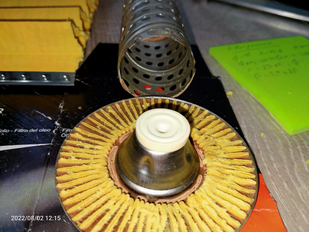

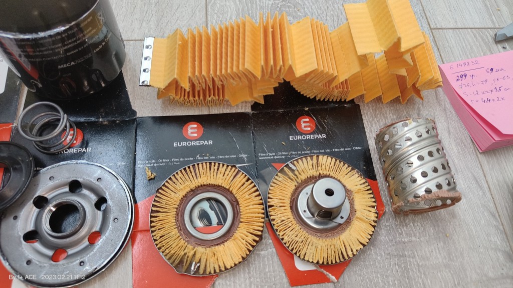

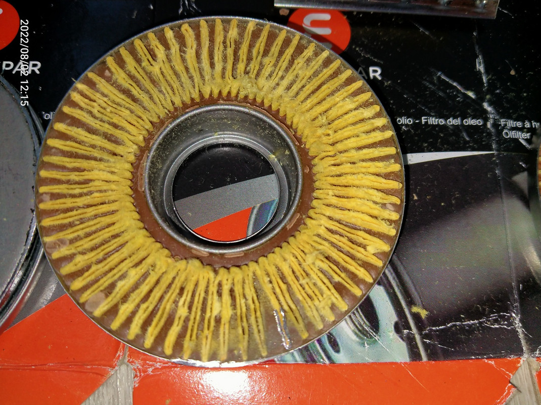

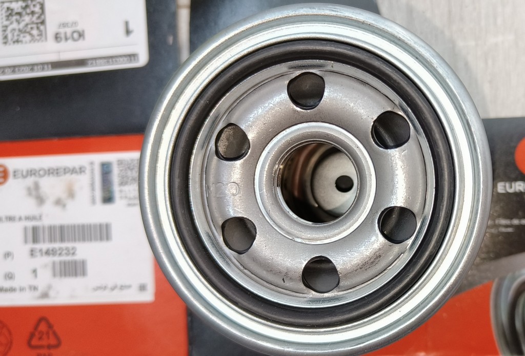

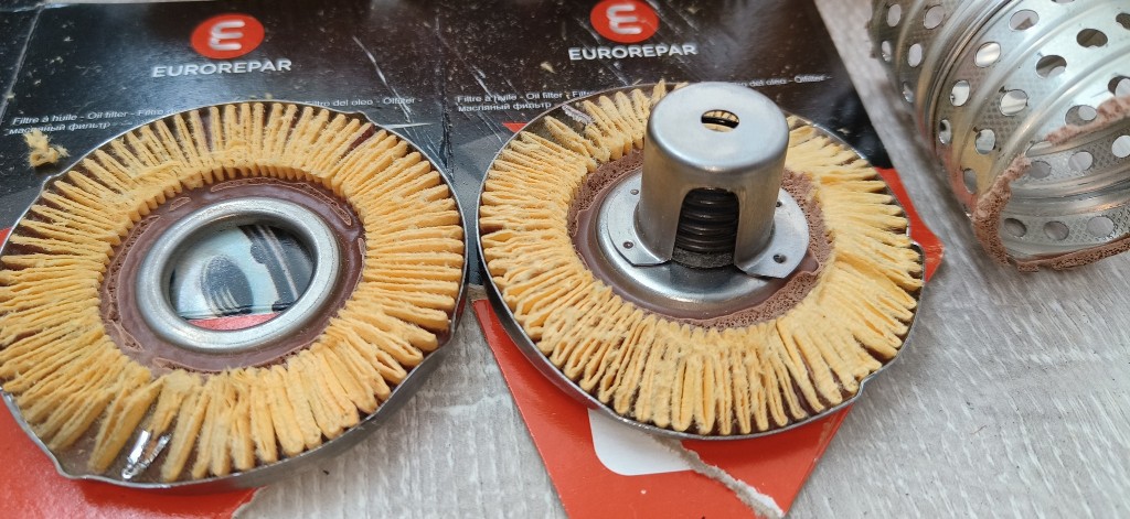

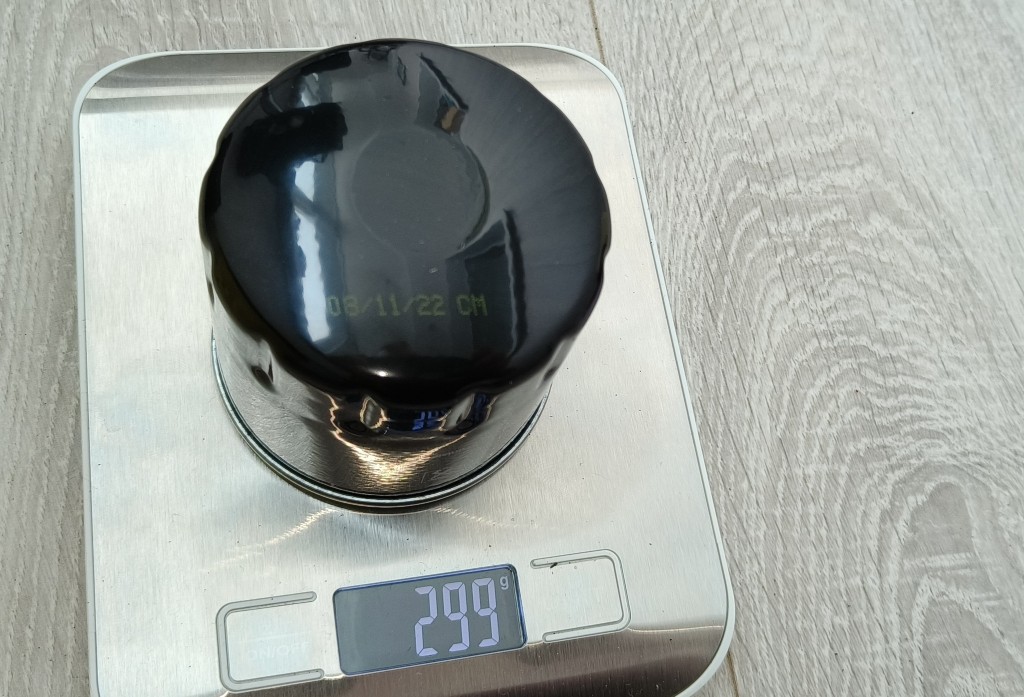

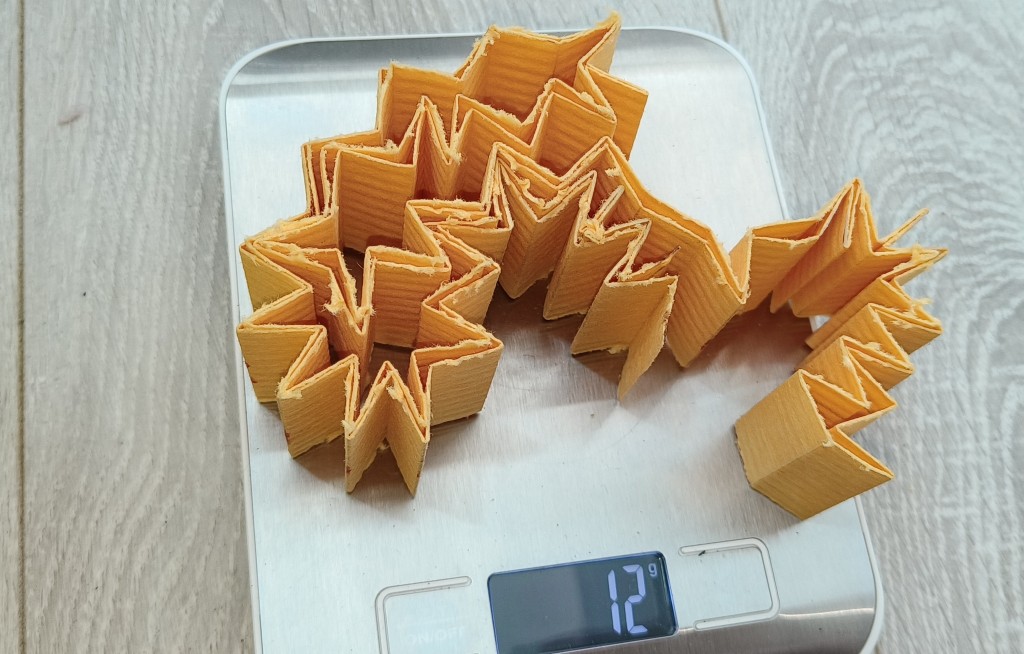

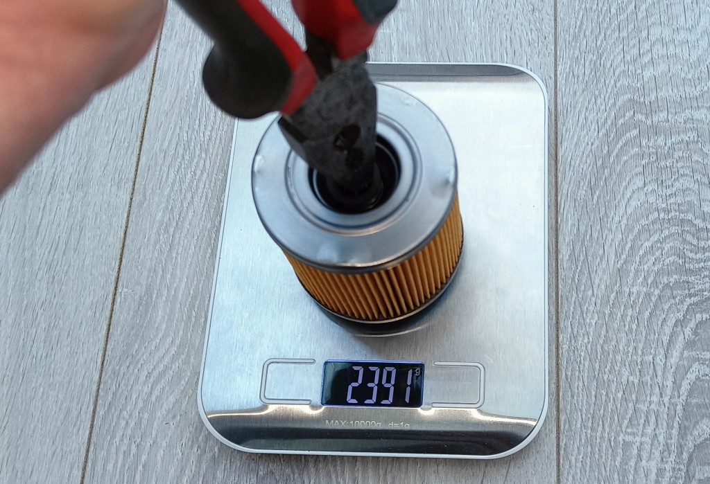

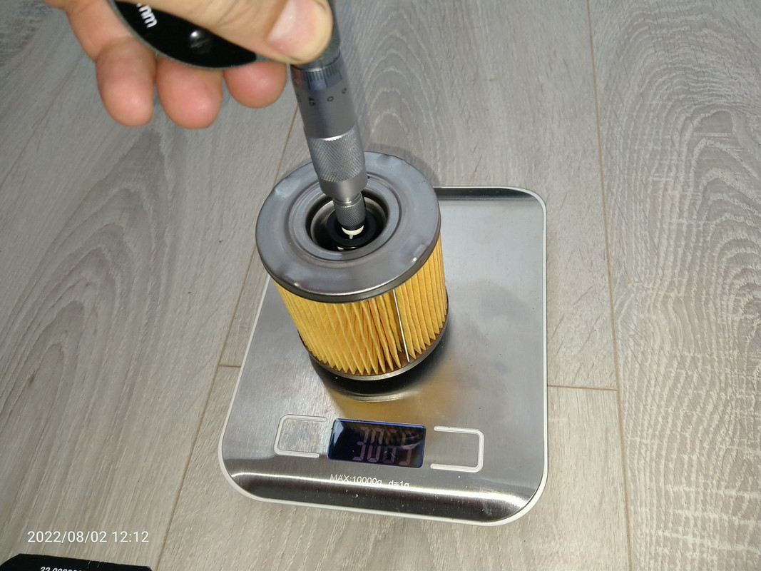

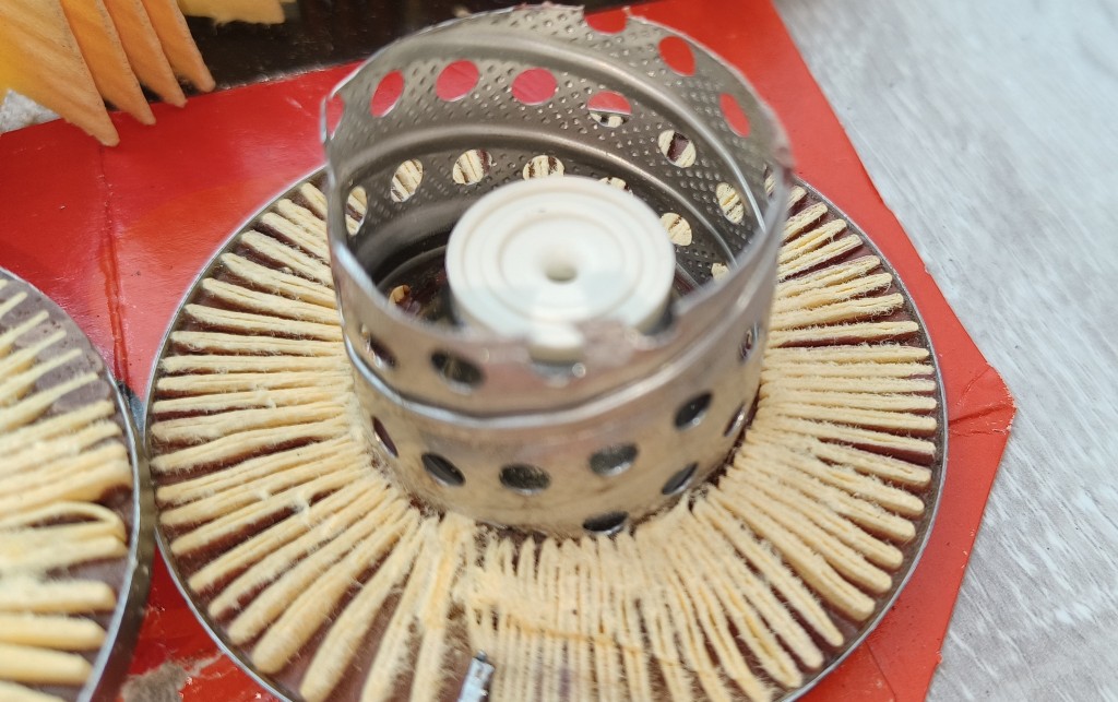

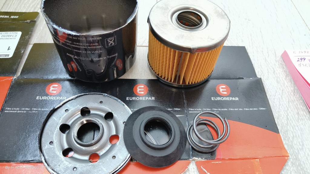

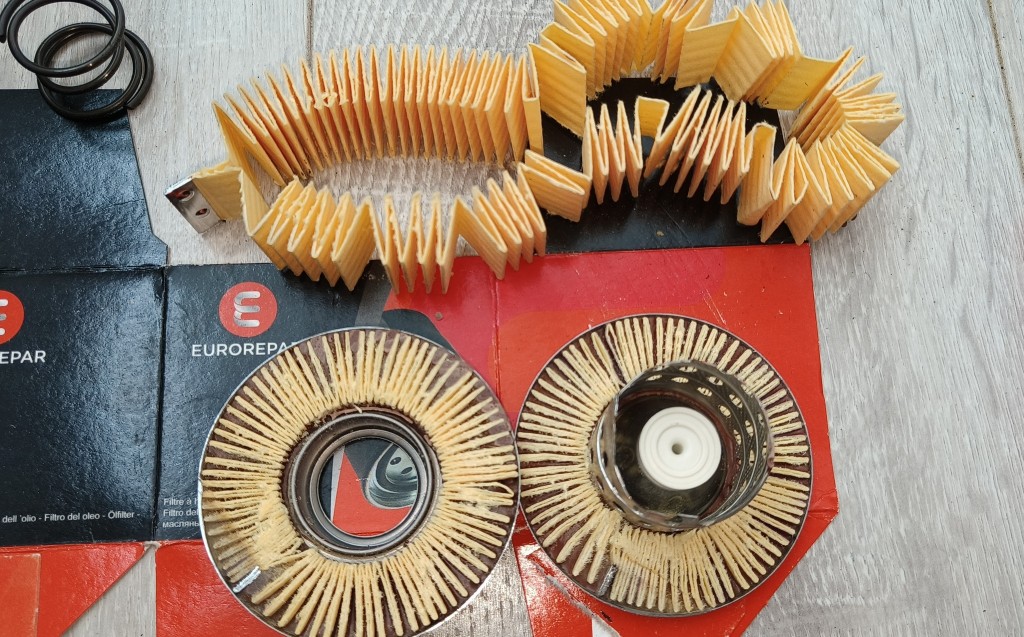

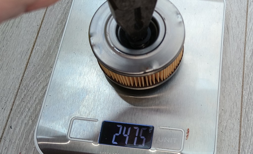

Распил масляного фильтра EUROREPAR E149232
Цена 372 руб
Фото в архиве без пережатия https://disk.yandex.ru/d/6aN8IEqZwJwyMQ
Вес фильтра 299 грамм
Диаметр 76 мм
Высота 79 мм
Уплотнение 56-63 мм
Резьба М20х1.5
Глубина резьбы 6,9 мм (от начала витка до плоскости уплотнения)
Усилие открытия перепускного клапна 1,2 кг, диаметр седла 1,5 см, давление срабатывания 0,68 атм
Площадь фильтрации 924 см2, толщина материала 0,39 мм, вес бумаги 12 грамм, плотность 0,333 г/см3
Резьба отшлифована, заусенцев нет.
Обратный клапан из дубеющей на морозе резины, но края клапана тонкие и это нивелирует эффект замерзшей резины.
Поджат в закрытом состоянии с нормальным преднатягом
Есть достаточное расстояние для открытия клапана
Перепускной клапан из резины, давление перепуска крайне низкое 0,68 атм, где-то мекафильтр просчитался с пружиной.
На оил-клубе его пилили и давление насчитали 1,0-1,1 атм каким-то образом. Как обычно не умеют считать.
Заливка герметиков прекрасная как и всегда
Качество герметика типичное как и в предыдущих распилах
Бумага стандартная для мекафильтра толщиной 0,39 мм, на ощуп качественная волокнистая.
Общая оценка 3
Не рекомендуется к покупке
Какой-то косяк с перепускным клапаном!
Лучше уж взять предыдущий фильтр EUROREPAR E149167, там бумаги меньше на 20% но зато полный порядок с давлением перепуска.
Впервые такое в еврорепаре!

Gubkin писал(а): 21 фев 2023, 10:46 диаметр седла 1,5 см
Чисто визуально там нет 15 мм, неплохо бы делать фото перепускного со штангелем.
GReY писал(а): 21 фев 2023, 15:52 Чисто визуально там нет 15 мм
измеряется не диаметр отверстия, а диаметр седла которое разделяет области давления
Потому чтог под ним абсолютно плоский клапан?
GReY, да
клапан открывается от перепада давления, перепад от плоскости прилегания, а не от того какого размера отверстие
представь что седло 1,1 см, а отверстие 0,2 мм просверлено... ничего же не поменяется

Распил масляного фильтра EUROREPAR 1609564180
Цена 348 руб
Фото в архиве без пережатия https://disk.yandex.ru/d/H6NjKWO5uDc1-w

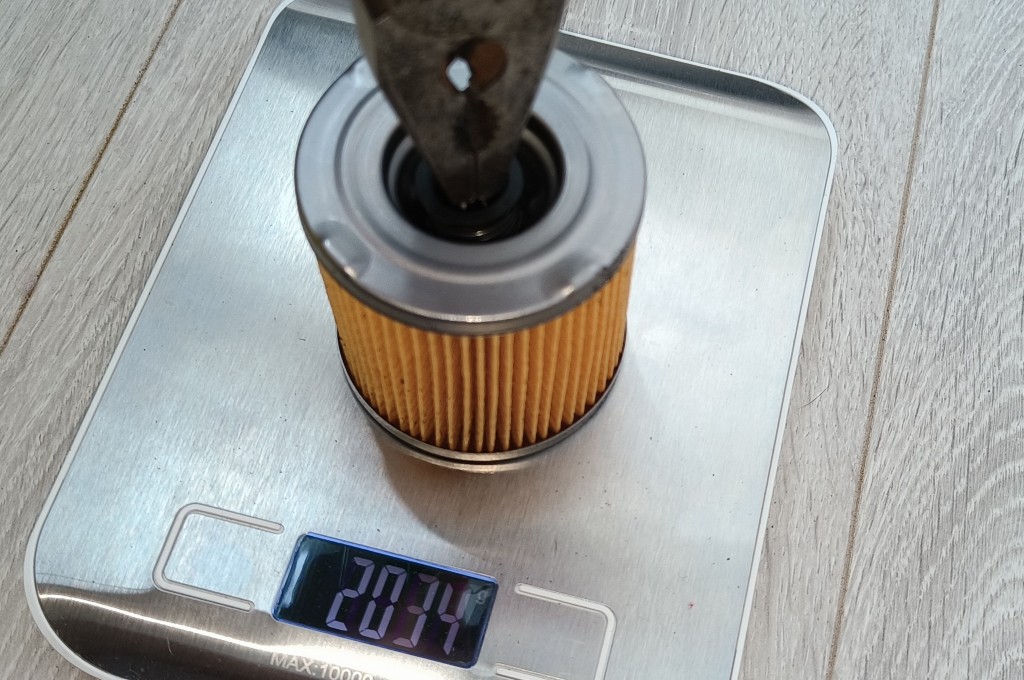

Вес фильтра 274 грамма
Диаметр 76,0 мм
Высота 54 мм
Уплотнение 62-71 мм
Резьба М20х1.5
Усилие открытия перепускного клапана 2,4 кг, диаметр седла 1,4 см, давление срабатывания 1,56 атм
Площадь фильтрации 605 см2, толщина материала 0,38 мм, вес бумаги 8 грамм, плотность 0,345 г/см3
Фильтр является полной копией
LUCAS LFOS102 (Тунис) Масляные фильтры - LUCAS (Пост Gubkin #103176)
BOSCH 0 986 TF0 030 (Тунис) Масляные фильтры - Bosch (Пост Gubkin #103180)
Резьба выполнена идеально. Одно из лучших исполнений среди фильтров.
Обратный клапан так называемый грибок, работает все четко без заеданий. Герметичность должна быть на высоте.
Есть достаточное место для открытия клапана.
Перепускной клапан так называемый мной "гарпун". Сделан из пластика.
Давление срабатывания отличное.
Заливка герметиком хорошая, избытка в виде капель и наплывов нет. Есть одно место где слой тонкий, но непроклея нет.
Герметик очень прочный, вязкий, даже не получилось выдрать тубу.
Центральная туба отличная, есть доп.прокатка роликами снаружи и внутри.
Все аналогично другим изделиям MecaFilter
Бумага уложена очень частыми складками и к тому же они глубокие, поэтому удалось в такого малыша запихнуть фантастические 605 см2.
Ну что тут сказать, идеальный фильтр, образец фильтростроения.
Общая оценка 5
Другие аналоги в таблице Аналоги масляных фильтров MANN W75/3 и W7003 (М20х1.5, h=50-65 мм, Ø = 76 мм). Дастер, Сандеро.
Спасибо спонсору распила товарищу GReY
