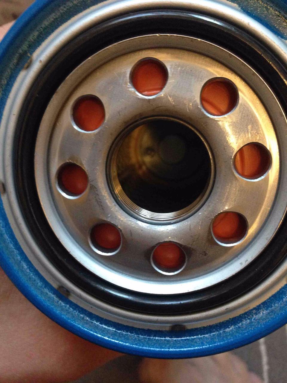

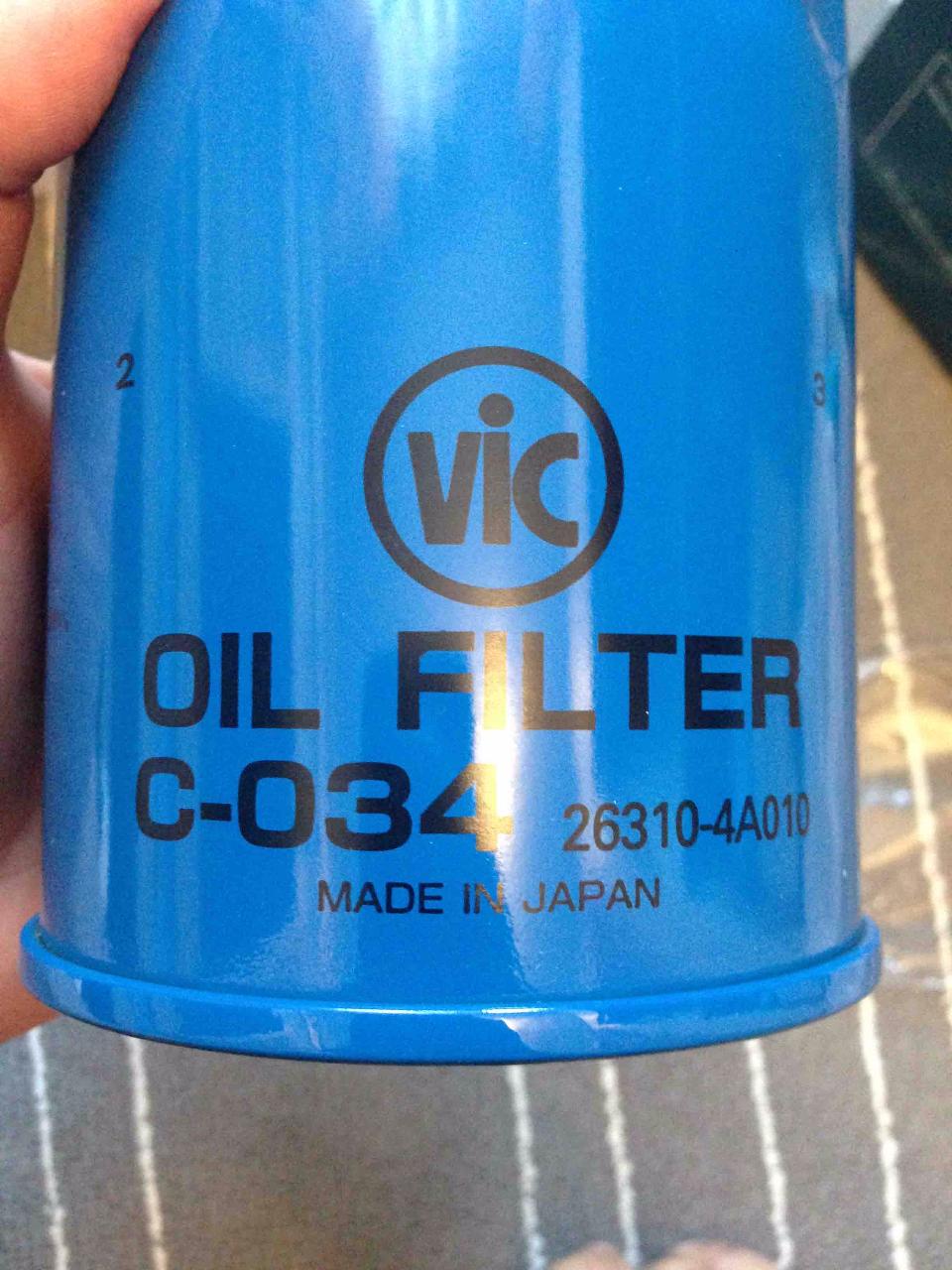

VIC C034 ориг Hyundai/Kia 26310-4A000, цена -350 р EMEX.
По мне как качество выше среднего среди аналогов.
Сравнивал с оригиналом, укладка там намного чаще, на то он и оригинал и цена в два раза больше.

Масляные фильтры - VIC
fila, на соренто такой же типоразмер
ставил этот C-034
в первом посту темы фото
отличный фильтр, на 5-ку
силиконовый обратный клапан, что для наших движков просто чудовищная редкость
хотя я ушел на фильтр от Паджеро без обратного клапана, площадь больше...
ставил этот C-034

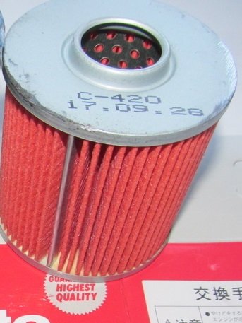

Повышенное у C-420. Кстати, вот и он, похоже - Масляные фильтры NITTO (Япония) (Пост Gubkin #69405)
Gubkin, разные производители? Отправлено спустя 1 час 14 минут 16 секунд:
Gubkin, бумага такая же волокнистая, как и у Масляные фильтры NITTO (Япония) (Пост Gubkin #69405) ?
- Сообщения: 19714
кто-то кого-то пакует в некоторых фильтрах
но тут 100% уверен, что Nitto 4M126 = VIC C-420

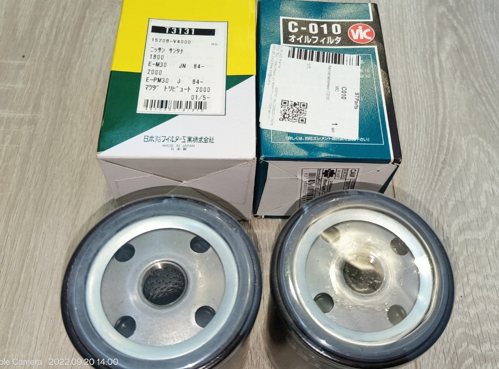

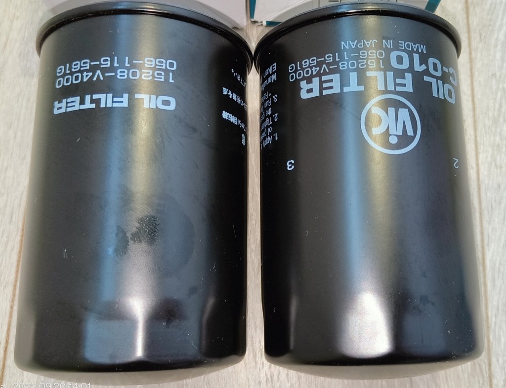

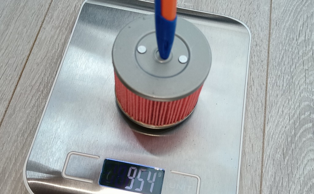

Распил масляного фильтра VIC C-010
Цена 439 руб
Распила именно его не будет т.к. пилил его двойника MICRO T3131
Цена 427 руб
Масляный фильтр - MICRO (Пост Gubkin #102223)
Читайте распил по ссылке
Средняя оценка 4
Минус за несиликон
Минус за герметик
Минус за железный перепускной и низкое давление срабатывания
Рекомендован к покупке если будете использовать его летом и на дижких маслах. Тут к нему вопросов будет меньше.

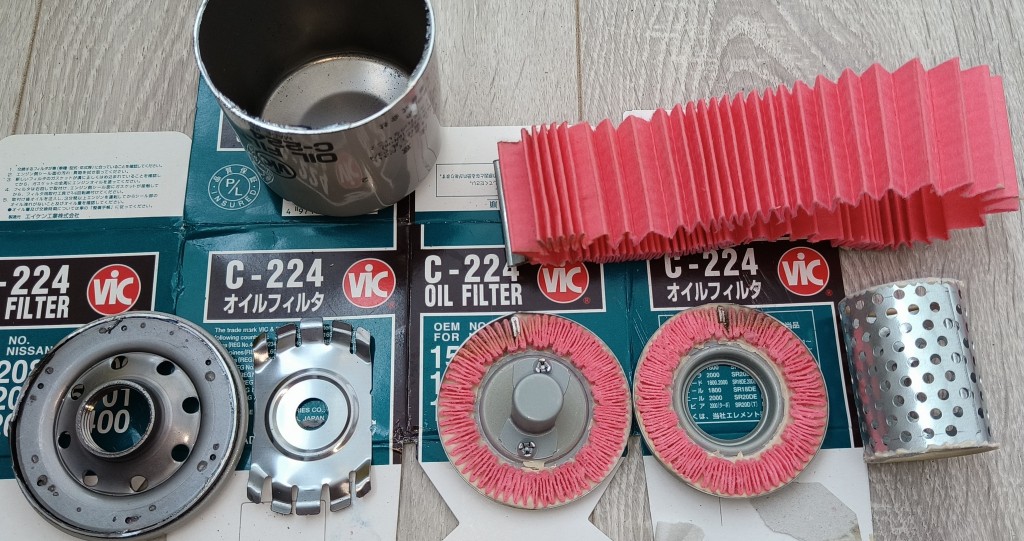

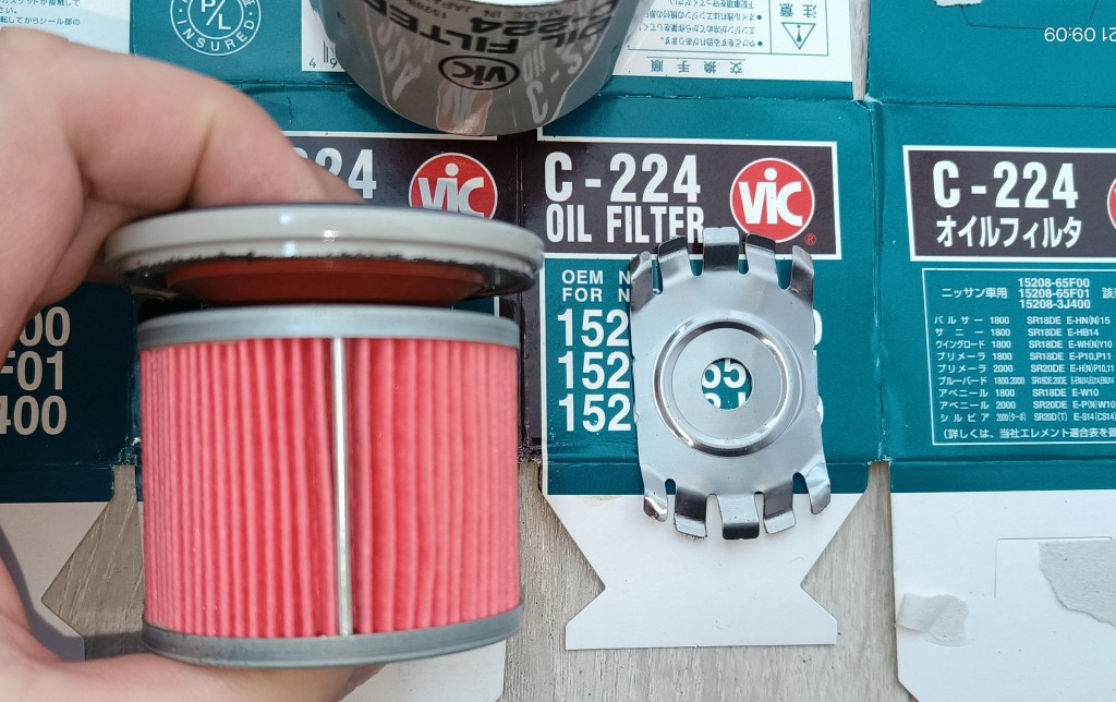

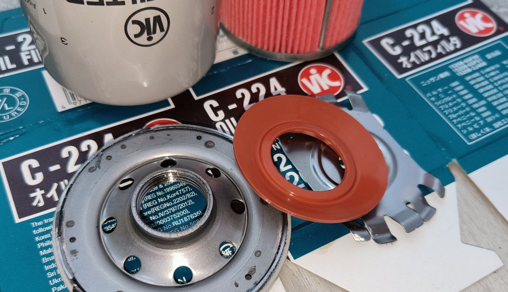

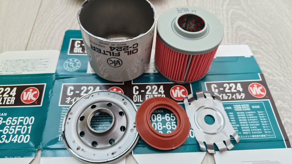

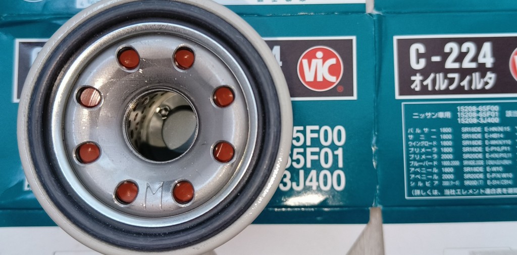

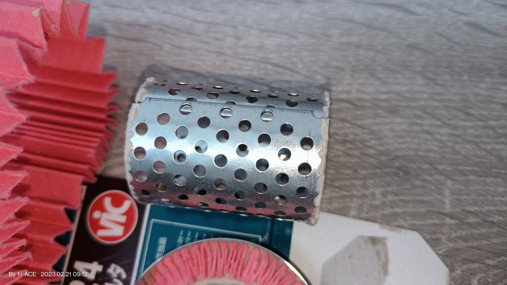

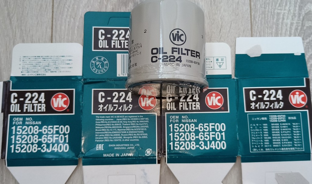

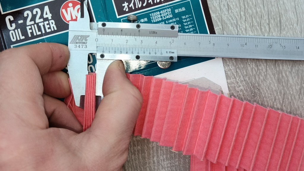

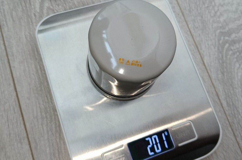

Распил масляного фильтра VIC C-224
Цена 371 руб
Фото в архиве без пережатия https://disk.yandex.ru/d/eb35owATrjMGqw
Вес фильтра 201 грамм
Диаметр 65 мм
Высота 70 мм
Уплотнение 55-62 мм
Резьба М20х1.5
Глубина начала резьбы от плоскости уплотнения 9,7 мм (7,5 мм в фильтре 1017100-EG01)

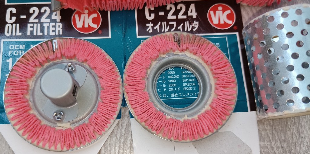

Усилие открытия перепускного клапана 1,0 кг, диаметр седла 1,1 см, давление срабатывания 1,05 атм
Площадь фильтрации 582 см2, толщина материала 0,44 мм, вес бумаги 8 грамм, плотность 0,312 г/см3
Резьба на фильтра отличная, есть совсем незначительные заусенцы
Обратный клапан изготовлен из силикона
Поджат катушкой в закрытом состоянии, герметичность должна быть отличной.
Есть пространство для открытия клапана.
Перепускной клапан из металла, давление срабатывания как во всех VIC 1,05 атм (пока еще не встречал других значений)
Центральная туба фирменная VIC прямо как в МАНН, качество идальное.
Заливка герметиком отличная
Интересно уложена бумага, чтоб на внутреннем диаметре складки слишком не прижимались каждые 3 складки идет одна укорочнная. Продумано...
Бумага розовая как в большинстве VIC, плотная, средней толщины, выраженная волокнистость.
Для своего типоразмера просто идеальный фильтр
Общая оценка 5+
Другие аналоги фильтра в таблице Аналоги масляных фильтров MANN W610/2, W610/3, W610/6 (М20х1.5, h=85мм, Ø = 66мм)
Правда не 70 мм высотой, а чуть больше.
