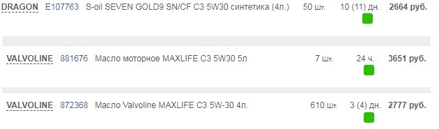

Если говорить о реально доступных маслах то 5W30 в спеке на масло спеку АСЕА С3 , MB 229.52. Не любое, в дизеле много детергентов не надо, там кислоты как в бензинках не образуется. В основном сажа, поэтому масло надо с увниверсальной/изельной спецификацией. Сейчас можно по норм цене взять Вальволайн МаксЛайф (наверно остатки) на спермаркете, или Alpine (Жерманское) в эмехе.
Valvoline MaxLife C3 5W-30 (SN, C3, 229.51, dexos 2)
S-OIL 7 GOLD#9 C3 5w-30 (SN, С3, 229.52)
XTeer Diesel Ultra 5w-30 (SN, C3, 229.51, dexos2)

Booth писал(а): 04 янв 2023, 18:36 Вальволайн МаксЛайф (наверно остатки) на спермаркете
Посмотрел, какой-то неизвестный мне продавец, опасаюсь брать. Были подделки на этом ресурсе. А вот на озоне есть продавец Val, указано что это официальный дистрибьютор, цена правда выше на 500 руб за 5 литров

Fenix писал(а): 04 янв 2023, 20:45 Посмотрел, какой-то неизвестный мне продавец, опасаюсь брать. Были подделки на этом ресурсе. А вот на озоне есть продавец Val, указано что это официальный дистрибьютор, цена правда выше на 500 руб за 5 литров
Да этот спермаркет лоторея, бывало везло масло там задарма брал еще когда оно Гудсом было. :) Я б рсикнул,

Fenix,
А чем ты рискуешь? :) Ничем, ну может долго будет висеть, потом откажут. Хотя я думаю что не откажут и будет все норм. Это ерунда во времена гудса там сливали хаялву - например я "сиграл в лоторею" и повезло Лучок Армотек за 800 руб. :D Бывало и облом вместо двух фильтров отправили один, возврат бессмысленный, поэтмоу не заморачивался. И так нормально.
Так оно в опте примерно так и было - это еще остатки былой роскоши. Вообще вряд ли Вальволин еще будут возить, тем более цена будет явно не такая.
А это в наших палестинах без всяких лотореи. :popcornn:

Booth, возможно я вас неправильно понял. Я смотрел на сьермегамаркете, там цена за 5 литров в районе 3950. В вашем скрине совсем другие цены, это какой-то другой ресурс?
Сообщения: 3432
Моторное масло в volvo xc60 дизель 5и цилиндровый
Fenix,
Да, местный локальный онлайн-магазин для крестьян. :)
