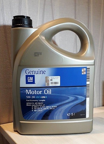

Масло GM Dexos2 5W-30 Синтетическое 5 л склоняюсь, что фальсификат.

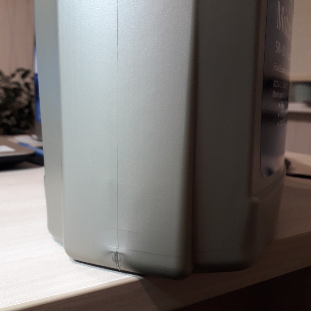

Стикер при отрыве не оставляет следов на канистре в виде круглых оттисков. Отклеивается очень хорошо, без усилий. Нет квадратиков на мерной шкале и обратной стороне канистры. На одной из сторон полоска якобы от квадратика. Дата разлива масла и дата изготовления канистры не совпадает (разница в год). Не обнаружено на дне канистры изменения цвета "половинок" канистры, смотрел правда при комнатном освещении.

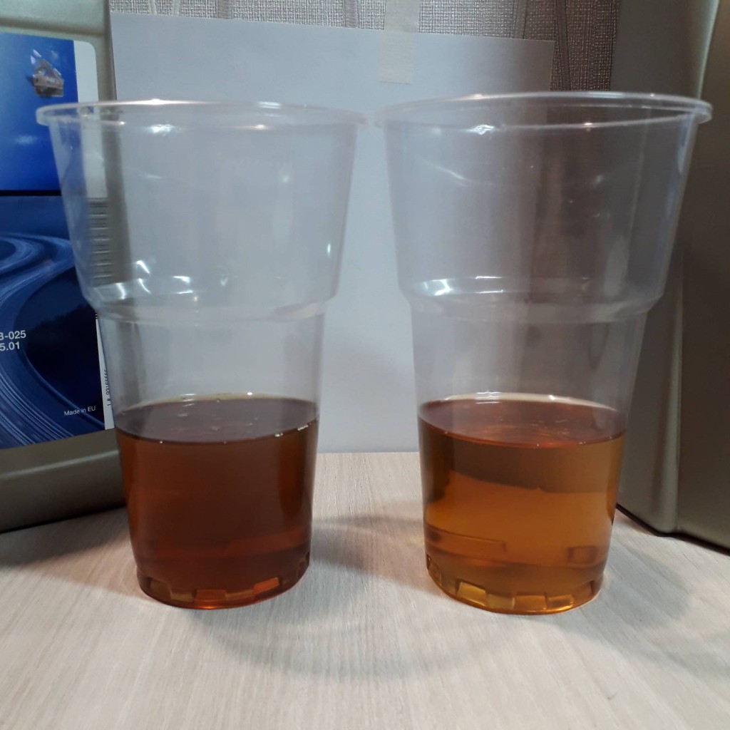

Цвет масла не совпадает с цветом мАсел из др. канистр этого же бренда. Камера довольно не точно передала цвет масла при фотографировании, но масло цветом ближе к жёлтому оттенку. У кого будут какие мнения, фальсификат?

Оригинал GM в таких ширпотребских каистрах блендил Лук, Wolf и др. Никаких точных признаков тебе никто не скажет, только ICP и ИК спектр.
Внимание вопрос, исходя из того что наверняка ты знал что это одно из самых подделываемых масел у которого нет нормальных степеней защиты зачем покупать такое?

Booth, дело в том, что у лука своя канистра, своя наклейка и не книжка на обратной стороне канистры, своя крышка.
А эта канистра вот такая. Есть же инфа от пользователей, на что обратить внимание.
Масло не совпало по цвету, проверили из разных канистр, разных годов изготовления. Смысл делать ИК спектр, не залил же в дв. тем более судиться не собираюсь. Написал в "отзыв" продавца, не публикуют почему то, вроде как проверка у модератора.
По поводу покупки - откуда знать, что вышлет продавец из ИМ.
