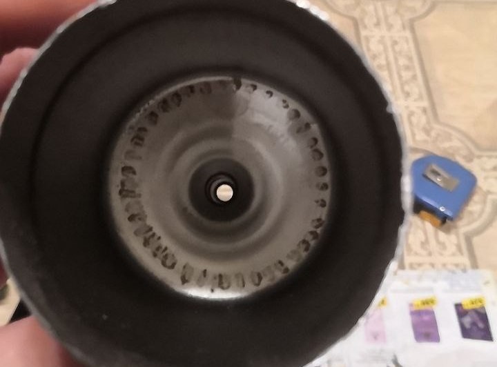

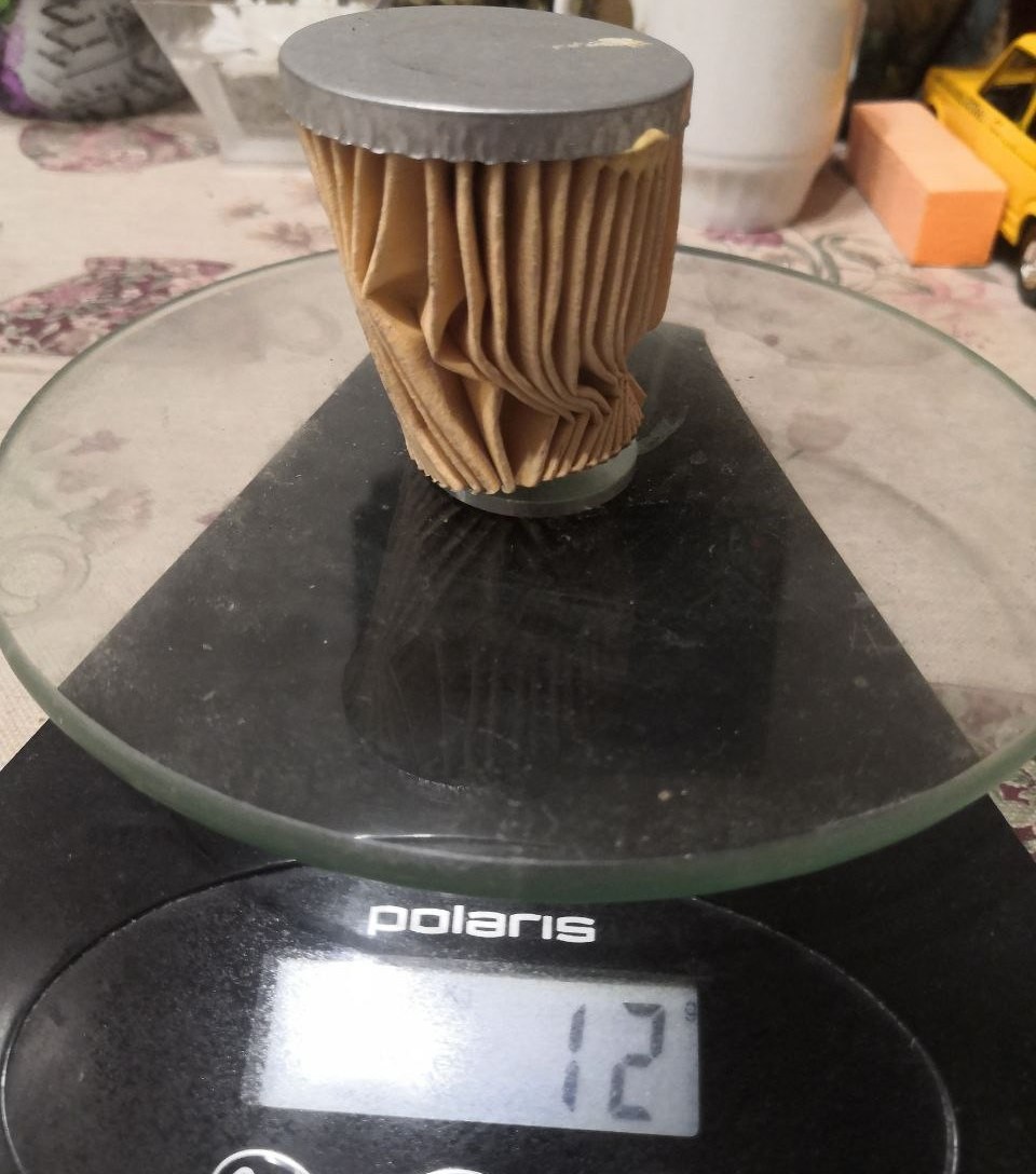

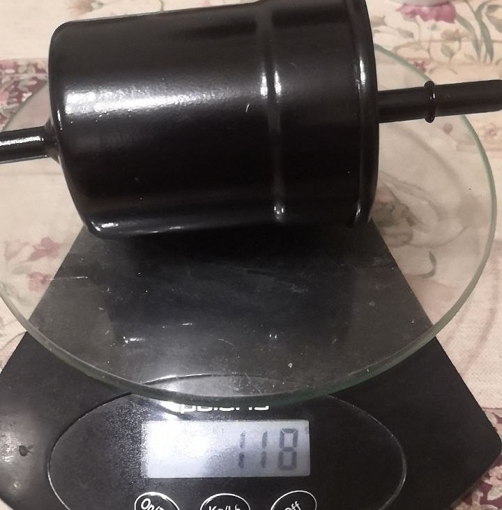

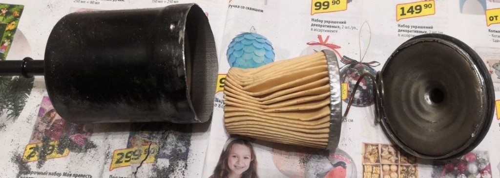

Распил топливного фильтра GW 1117100XKW09A
Куплен в ведро.про, 200 руб,
подделка
