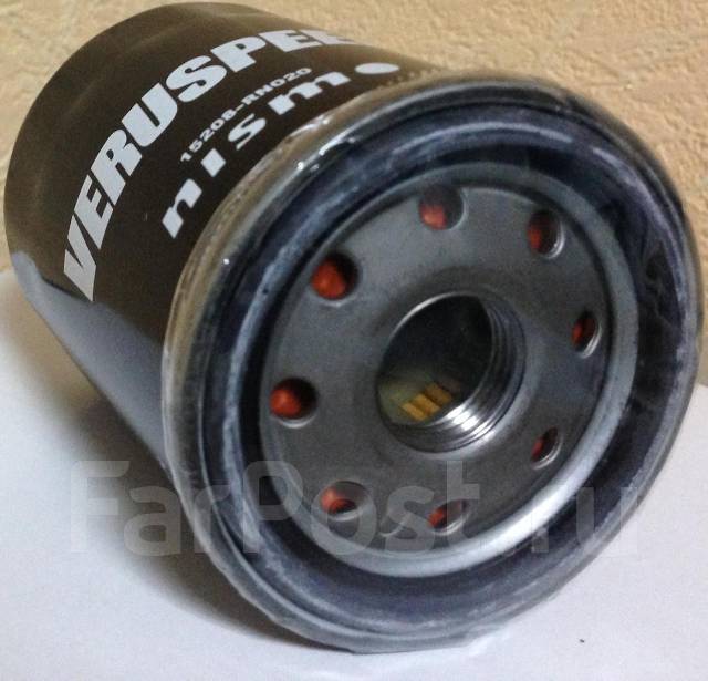

Недавно выяснил, что как бы спортивные фильтры NISMO Veruspeed ни что иное как обычные NITTO Ecofix. Стоимость Veruspeed около 1500 руб. Того же фильтра в окраске Nitto - 200 рублей. ))
Видно хорошо тут: http://forums.drom.ru/nissan-cedric-glo ... 70020.html
Тот же материал, та же бесклеевая сварка, уложен характерными стопочками, та же пластиковая центральная туба с квадратными окошками, тот же перепускной клапан с характерной сеткой, та же скругленная уплотнительная резинка, промазанная герметиком. Аналогично затянута пленкой. )
http://static.baza.farpost.ru/v/1393762838912_bulletin
