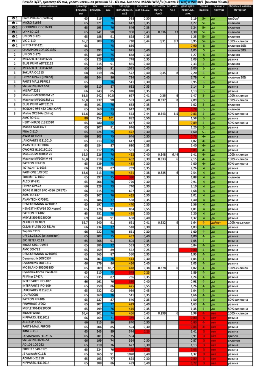

Аналоги масляных фильтров MANN W68/3 до W610/9 (3/4", h=75-90 мм, Ø = 66 мм). Аналоги C-110/113
Подборка масляных фильтров с резьбой 3/4", фильтр диаметром 65 мм, высота 75-90 мм, уплотнительная резинка 52 - 63 мм
Такие популярные типоразмеры как европейские MANN W68/3 - W610/9 и азиатские C-110/113
Fram PH4967 (Purflux) http://oilchoice.ru/viewtopic.php?p=18908#p18908
MICRO T1636 http://oilchoice.ru/viewtopic.php?p=24946#p24946
GOODWILL OG516HQ http://oilchoice.ru/viewtopic.php?p=22127#p22127
LYNX LC-123 Масляные фильтры LYNX (Пост Gubkin #106102)
UNION C-123 Масляный фильтр - Union (Пост Gubkin #31986)
VIC C-110 https://t.me/oilchoice_ru/816?single
NITTO 4TP-121 http://oilchoice.ru/viewtopic.php?p=10838#p10838
CHAMPION COF100138S http://oilchoice.ru/viewtopic.php?p=29166#p29166
UNION C-170 Масляный фильтр - Union (Пост Gubkin #29975)
MECAFILTER ELH4226 Масляные фильтры MecaFilter (Пост Gubkin #36640)
BLUE PRINT ADT32112 http://oilchoice.ru/viewtopic.php?p=22590#p22590
MECAFILTER ELH4218 http://oilchoice.ru/viewtopic.php?p=29173#p29173
SAKURA C-1113 Маслянные фильтры SAKURA (Пост Gubkin #106045)
Filtron OP621 (Poland) http://oilchoice.ru/viewtopic.php?p=19187#p19187
PARTS MALL PBF015 http://oilchoice.ru/viewtopic.php?p=19079#p19079
Stellox 20-50217-SX http://oilchoice.ru/viewtopic.php?p=25579#p25579
MISFAT Z251 http://oilchoice.ru/viewtopic.php?p=25657#p25657
Мавико MF10018M v2
Мавико MF10018M v1 Масляные фильтры - Мавико (Пост Gubkin #108474)
BLUE PRINT ADT32109 http://oilchoice.ru/viewtopic.php?p=20878#p20878
BOSCH 0 986 452 028 (ЮАР) Масляные фильтры - Bosch (Пост Gubkin #34446)
Mahle OC534A (China) Масляные фильтры - Mahle / Knecht (Пост Gubkin #111151)
AMC SO-911 Масляные фильтры - AMC filter (Пост Gubkin #42594)
HERTH+BUSS J1312010 Масляные фильтры Jakoparts & HERTH+BUSS (Пост Gubkin #31977)
Mando MOF4477 Масляные фильтры - MANDO (Пост Gubkin #30215)
Kitto C-110 http://oilchoice.ru/viewtopic.php?p=18920#p18920
AWM OF 0201 http://oilchoice.ru/viewtopic.php?p=18902#p18902
JAKOPARTS J1312010 http://oilchoice.ru/viewtopic.php?p=20874#p20874
AVANTECH OF0104 Масляные фильтры - AVANTECH (Пост Gubkin #31867)
CWORKS B110130110 Масляные фильтры - Cworks (Пост Gubkin #29104)
Мавико MF1004M v2
Мавико MF1004M v1 Масляные фильтры - Мавико (Пост Gubkin #108482)
PATRON PF4210 Масляные фильтры - Patron (Пост Gubkin #29991)
TOTACHI TC-1033 Масляные фильтры Totachi (Пост Gubkin #31980)
PART-ONE 1OF002 Масляные фильтры PART-ONE (Пост Gubkin #106021)
Totachi TC-1030 http://oilchoice.ru/viewtopic.php?p=18891#p18891
ALCO SP-991 http://oilchoice.ru/viewtopic.php?p=19164#p19164
Filtron OP572 http://oilchoice.ru/viewtopic.php?p=19114#p19114
BORG & BECK BFO 4016 (OP572) http://oilchoice.ru/viewtopic.php?p=19550#p19550
AMC TO-137 http://oilchoice.ru/viewtopic.php?p=20067#p20067
AVANTECH OF0101 Масляные фильтры - AVANTECH (Пост Gubkin #29064)
DENCKERMANN A210032 Масляные фильтры DENCKERMANN (Пост Gubkin #22110)
HENGST H97W16 (Ю.Корея) Масляные фильтры - Hengst (Пост Gubkin #42575)
PATRON PF4102 Масляные фильтры - Patron (Пост Gubkin #34818)
MEYLE 30143220009 Масляные фильтры - Meyle (Пост Gubkin #34760)
ZEKKERT OF4071 Масляные фильтры - Zekkert (Пост Gubkin #108258)
CLEAN FILTER DO 851/A http://oilchoice.ru/viewtopic.php?p=19158#p19158
TopFils C110 http://oilchoice.ru/viewtopic.php?p=19184#p19184
UFI 23.263.00 (индонезия) http://oilchoice.ru/viewtopic.php?p=20071#p20071
BIС FILTER C113 http://oilchoice.ru/viewtopic.php?p=29176#p29176
KROSS KT01-01994 http://oilchoice.ru/viewtopic.php?p=20410#p20410
AMC DO-722 Масляные фильтры - AMC filter (Пост Gubkin #30188)
DENCKERMANN A210060 Масляные фильтры DENCKERMANN (Пост Gubkin #31697)
Dynamatrix DOFC534 Масляные фильтры - Dynamatrix (Пост Gubkin #36633)
Dynamatrix DOFC217 Масляные фильтры - Dynamatrix (Пост Gubkin #42585)
MOBILAND 802003180 Масляные фильтры MOBILAND (Пост Gubkin #106040)
Dynamax-Korea PW68-80 Масляные фильтры Dynamax-Korea (Пост Gubkin #20398)
Fil Filter ZP47A Масляные фильтры - Fil Filter (Пост Gubkin #44316)
INTERPARTS IPO-107 Масляные фильтры - Interparts (Пост Gubkin #42582)
INTERPARTS IPO-109 Масляные фильтры - Interparts (Пост Gubkin #29117)
JAKOPARTS J1312014 Масляные фильтры Jakoparts & HERTH+BUSS (Пост Gubkin #34817)
JD JFM0001 Масляные фильтры - JD (Just Drive) (Пост Gubkin #34909)
PATRON PF4106 Масляные фильтры - Patron (Пост Gubkin #31863)
FINWHALE LF902 масляные фильтры Finwhale (Пост Gubkin #44308)
MEYLE 30143220000 Масляные фильтры - Meyle (Пост Gubkin #31887)
KIOSHI W683 Масляные фильтры - KIOSHI (Пост Gubkin #108253)
NIPPARTS J1312018 Масляные фильтры - NIPPARTS (Пост Gubkin #24771)
ALCO SP-1227 http://oilchoice.ru/viewtopic.php?p=20258#p20258
PARTS-MALL PBF006 http://oilchoice.ru/viewtopic.php?p=20871#p20871
Kitto C-113 http://oilchoice.ru/viewtopic.php?p=20179#p20179
JAPANPARTS FO-210S http://oilchoice.ru/viewtopic.php?p=19081#p19081
Stellox 20-50216-SX http://oilchoice.ru/viewtopic.php?p=19616#p19616
AD 101 100 052 http://oilchoice.ru/viewtopic.php?p=20137#p20137
PROFIT 1540-3125 http://oilchoice.ru/viewtopic.php?p=20506#p20506
JS Asakashi C113J Масляные фильтры - JS ASAKASHI (Пост Gubkin #42567)
AZUMI C-21110 Масляные фильтры - Azumi (Пост Gubkin #29102)
NIPPARTS J1312014 Масляные фильтры - NIPPARTS (Пост Gubkin #31975)

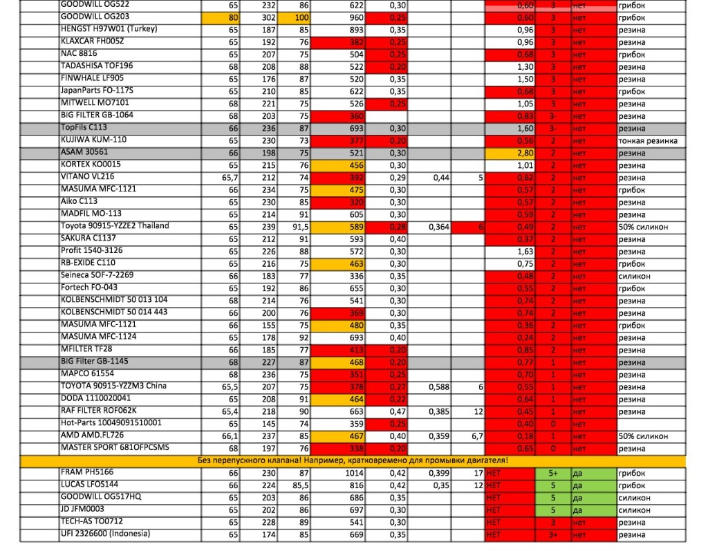

GOODWILL OG522 Масляный фильтр - GOODWILL (Пост Gubkin #23883)
GOODWILL OG203 Масляный фильтр - GOODWILL (Пост Gubkin #34788)
HENGST H97W01 (Turkey) Масляные фильтры - Hengst (Пост Gubkin #36487)
KLAXCAR FH005Z Масляные фильтры - Klaxcar (Пост Gubkin #29973)
NAC 8816 Масляные фильтры - NAC (Пост Gubkin #25655)
TADASHISA TOF196 Масляные фильтры TADASHISA (Пост Gubkin #23850)
FINWHALE LF905 масляные фильтры Finwhale (Пост Gubkin #36625)
JapanParts FO-117S Масляный фильтр - Japanparts (Пост Gubkin #34844)
MITWELL MO7101 Масляные фильтры - Mitwell (Пост Gubkin #34751)
BIG FILTER GB-1064 http://oilchoice.ru/viewtopic.php?p=18915#p18915
TopFils C113 http://oilchoice.ru/viewtopic.php?p=19111#p19111
KUJIWA KUM-110 http://oilchoice.ru/viewtopic.php?p=20063#p20063
ASAM 30561 http://oilchoice.ru/viewtopic.php?p=20076#p20076
KORTEX KO0015 http://oilchoice.ru/viewtopic.php?p=20416#p20416
VITANO VL216 Масляные фильтры - VITANO (Пост Gubkin #108255)
MASUMA MFC-1121 http://oilchoice.ru/viewtopic.php?p=20690#p20690
Aiko C113 Масляные фильтры Aiko (Пост Gubkin #29107)
MADFIL MO-113 Масляные фильтры - MADFIL (Пост Gubkin #36636)
Toyota 90915-YZZE2 Thailand Масляный фильтр - TOYOTA (Пост Gubkin #108593)
SAKURA C1137 Маслянные фильтры SAKURA (Пост Gubkin #29171)
Profit 1540-3126 Масляные фильтры PROFIT (Пост Gubkin #25583)
RB-EXIDE C110 Масляные фильтры - RB-exide (Пост Gubkin #25768)
Seineca SOF-7-2269 Масляные фильтры - Seineca (Пост Gubkin #44298)
Fortech FO-043 Масляные фильтры - Fortech (Пост Gubkin #42598)
KOLBENSCHMIDT 50 013 104 Масляный фильтр - KOLBENSCHMIDT (Пост Gubkin #31893)
KOLBENSCHMIDT 50 014 443 Масляный фильтр - KOLBENSCHMIDT (Пост Gubkin #32320)
MASUMA MFC-1121 Масляные фильтры MASUMA (Пост Gubkin #62760)
MASUMA MFC-1124 Масляные фильтры MASUMA (Пост Gubkin #62768)
MFILTER TF28 Масляные фильтры - MFilter (Пост Gubkin #23855)
BIG Filter GB-1145 http://oilchoice.ru/viewtopic.php?p=19171#p19171
MAPCO 61554 http://oilchoice.ru/viewtopic.php?p=20138#p20138
TOYOTA 90915-YZZM3 China Масляный фильтр - TOYOTA (Пост Gubkin #108594)
DODA 1110020041 Масляные фильтры - DODA (Пост Gubkin #32333)
RAF FILTER ROF062K Масляные фильтры RAF Filter (Пост Gubkin #106124)
Hot-Parts 10049091510001 Масляные фильтры Hot-Parts (Пост Gubkin #42570)
AMD AMD.FL726 Масляные фильтры - AMD (Пост Gubkin #111566)
MASTER SPORT 681OFPCSMS Масляные фильтры MASTER SPORT (Пост Gubkin #22132)
FRAM PH5166 Масляные фильтры FRAM (Пост Gubkin #106099)
LUCAS LFOS144 Масляные фильтры - LUCAS (Пост Gubkin #106119)
GOODWILL OG517HQ http://oilchoice.ru/viewtopic.php?p=20078#p20078
JD JFM0003 Масляные фильтры - JD (Just Drive) (Пост Gubkin #32315)
TECH-AS TO0712 Масляные фильтры - TECH-AS (Пост Gubkin #25826)
UFI 2326600 (Indonesia) Масляные фильтры UFI (Пост Gubkin #36483)
