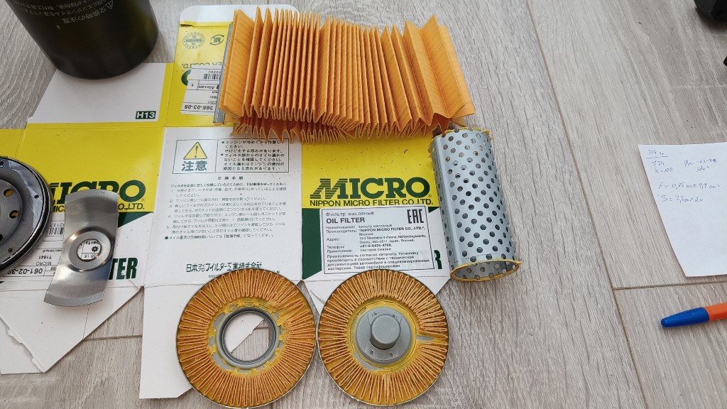

Распиленный MICRO T1636

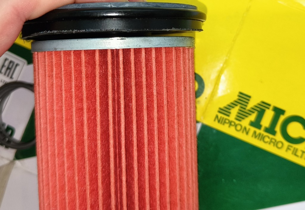

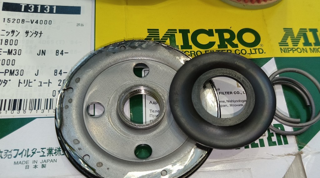

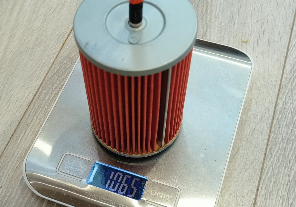

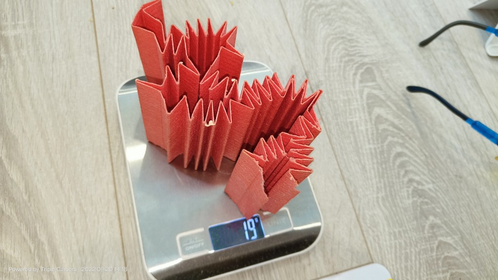

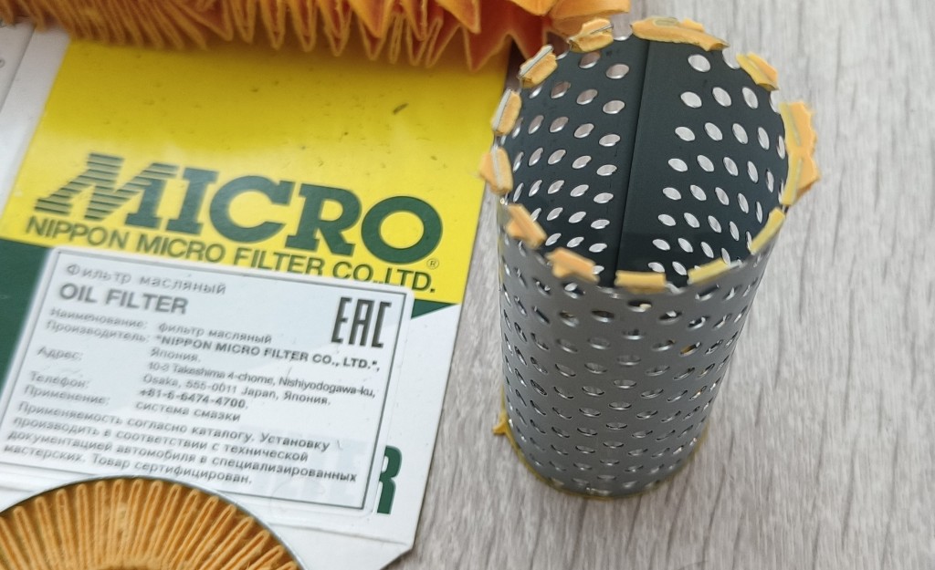

Масляный фильтр - MICRO
Распил масляного фильтра MICRO T3131
Цена 427 руб
фото без пережатия https://disk.yandex.ru/d/G7JU4Z7VPs07-g
Диаметр фильтра 75,5 мм
Высота 121 мм
Уплотнение 62-73 мм
Вес 344 г
Резьба 3/4"
Усилие срабатывания перепускного клапана 1,05 кг, диаметр 1,1 см, давление срабатывания 1,1 атм
Площадь фильтрации 1332 см2, толщина матариала 0,47 мм, вес 19 гр, плотность 0,304 г/см3
Резьба средняя, есть острая кромка, но заусенцев которые могут отвалиться нет
Обратный клапан из дубеющей на морозе резины. Причем что-то сильно дубеет для своей небольшой толщины.
Перепускной клапан из металла, давление перепуска старомодное под 1,1 атм
Немцы стараются делать 2,5 атм для такого типоразмера.
Герметик залит средне, есть место где его очень мало.
Центральная туба отличного качества
Материал сам хороший, плотный, сложно рвется. Еще бы давление перепуска поднять на клапане чтоб масло чаще все таки через бумагу шло, а не в обход.
Средняя оценка 4
Минус за несиликон
Минус за герметик
Минус за железный перепускной и низкое давление срабатывания
Рекомендован к покупке если будете использовать его летом и на дижких маслах. Тут к нему вопросов будет меньше.

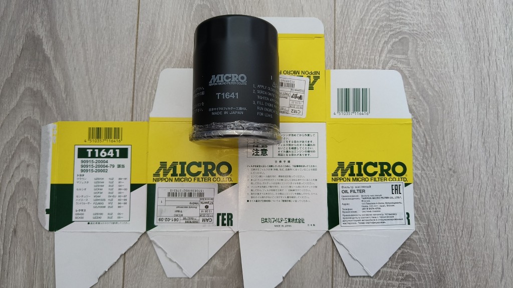

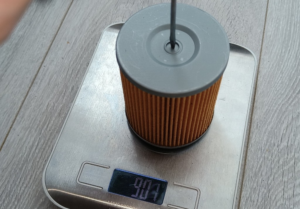

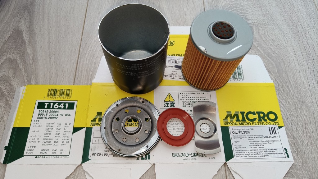

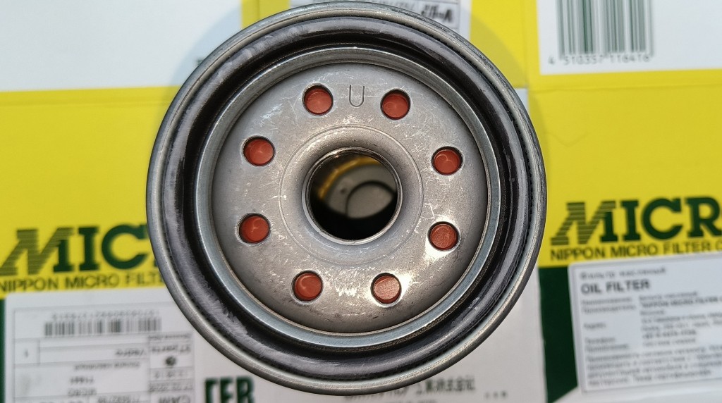

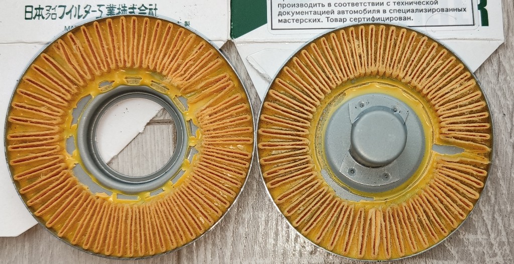

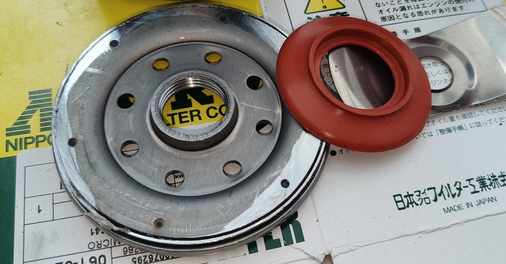

✅ Распил масляного фильтра Micro T1641
Цена 326 руб, куплен в ведро. про https://vedro.pro/search/Micro/T1641
Аналог MANN W712/83

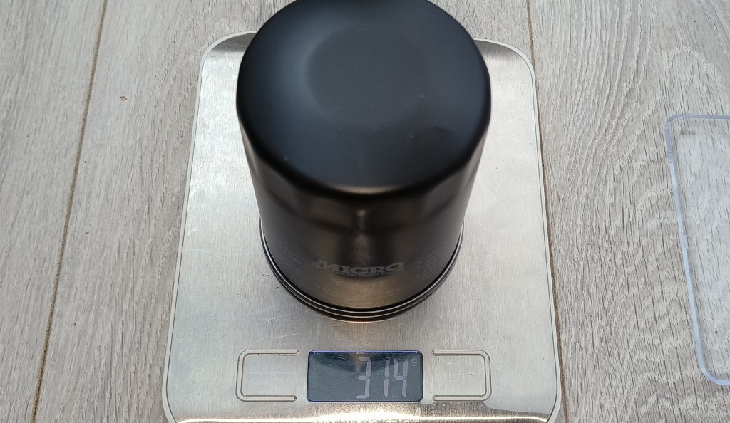

Вес 314 грамм
Диаметр 74 мм
Высота 100 мм
Уплотнение 63-70 мм
Резьба 3/4"
Усилие открытия перепускного клапана 0,85 кг, диаметр седла 1,1 см, давление срабатывания 0,89 атм

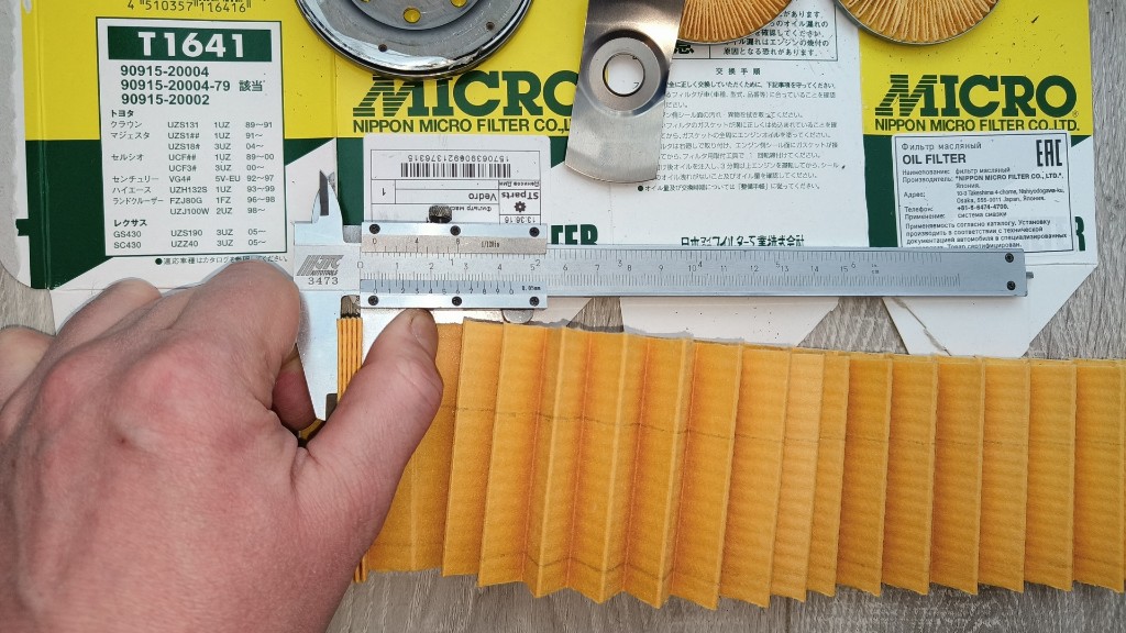

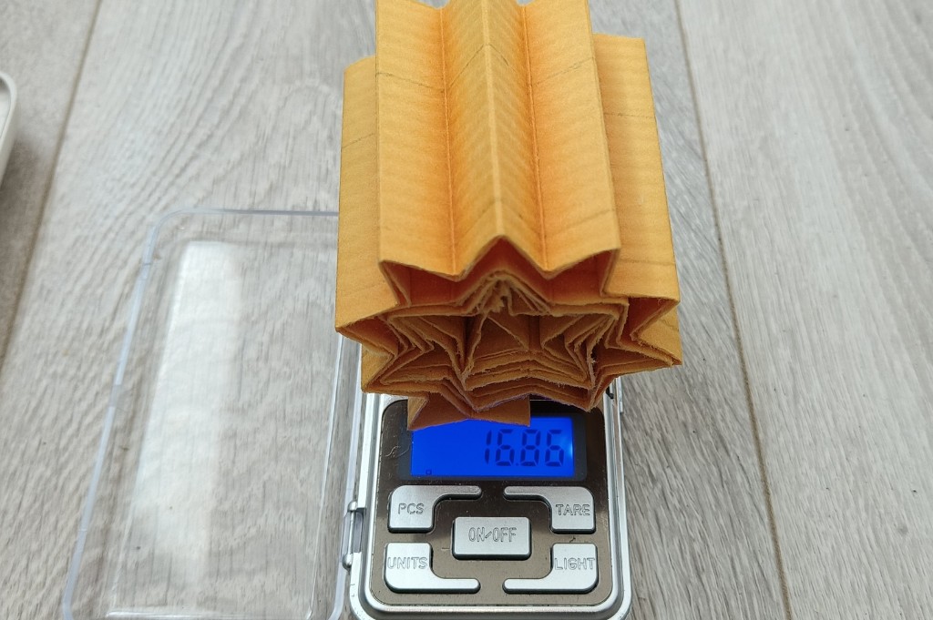

Площадь фильтрации 1241 см, толщина материала 0,39 мм, вес бумаги 16,8 г
Резьба отличная, торец зашлифован
Обратный клапан 100% силикон, поджат на 2 мм с преднатягом в закрытом состоянии. На воздух ГЕРМЕТ!
Перепускной клапан из металла, давление срабатывания типично низкое для японских фильтров и составляет 0,89 атм. Хотелось бы конечно 1,0 атм минимум.
Туба прекрасная по качеству, напоминает тубы VIC
Заливка герметиком отличная равномерный слой.
Бумага средней толщины в 0,39 мм, рвется нормально, не как дешевый материал.

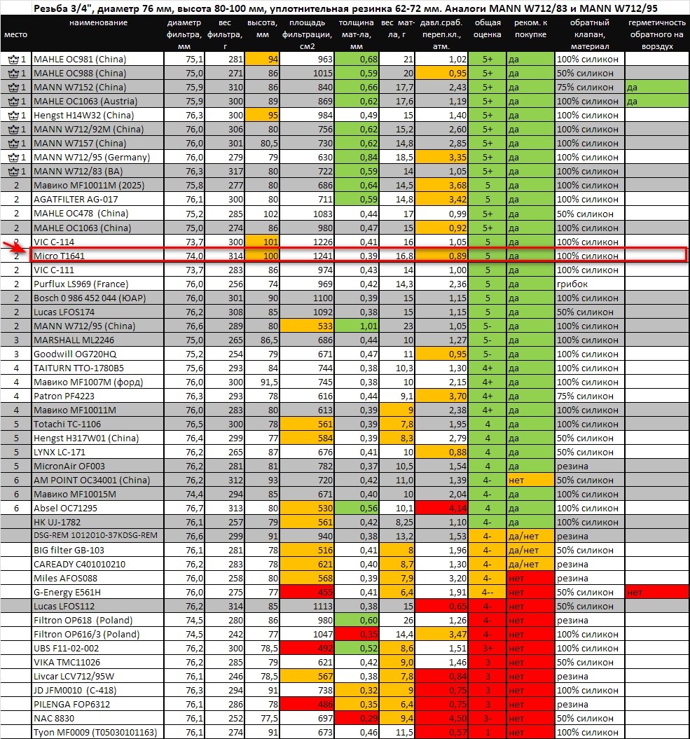

✅ Общая оценка 5
Если сделать бумагу 0,50 мм и перепуск 1,5 атм смело бы поставил 5+ и в 1-ую строчку рейтинга. Но в целом просто отличный фильтр!
Ну уровне VIC C-114
Другие аналоги Аналоги масляных фильтров MANN W712/83 и W712/95 (3/4", h=75-90 мм, Ø = 76 мм)
