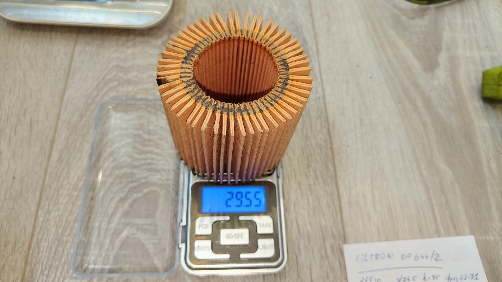

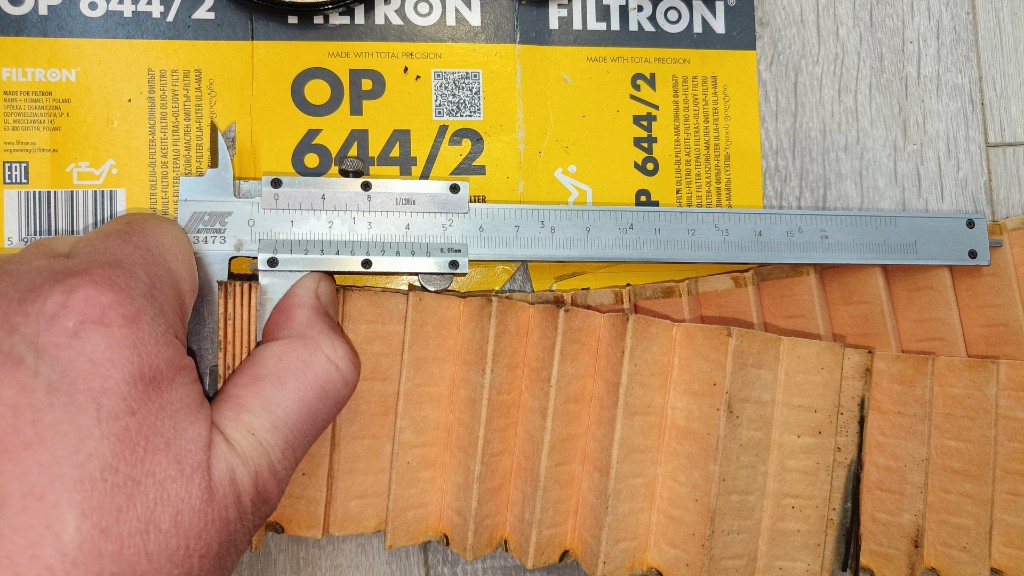

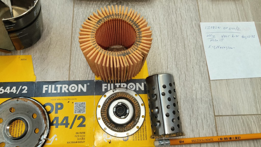

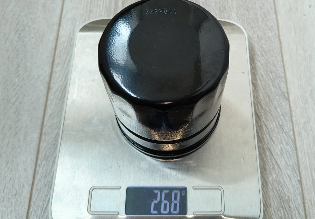

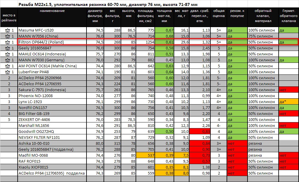

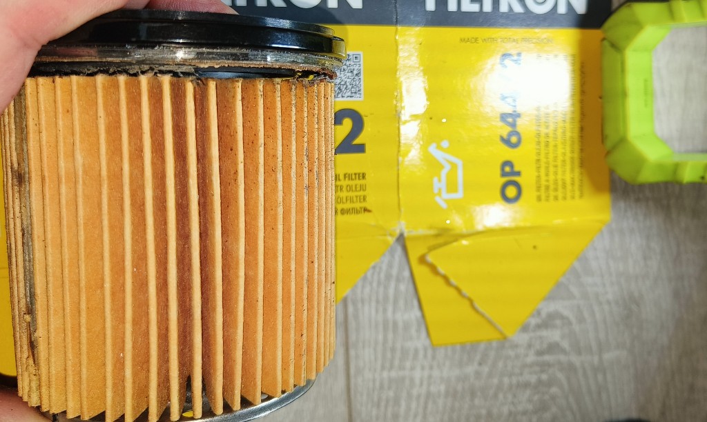

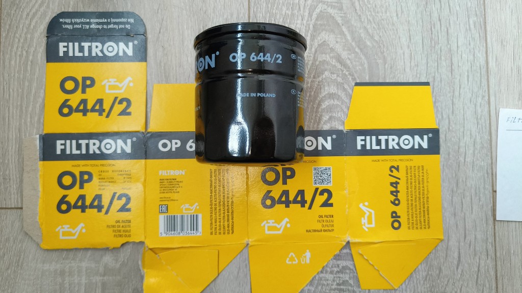

✅ Распил масляного фильтра Filtron OP644/2 (Poland)
Прислал подписчик, цена от 570 руб
Аналог MANN W7056 и W7030

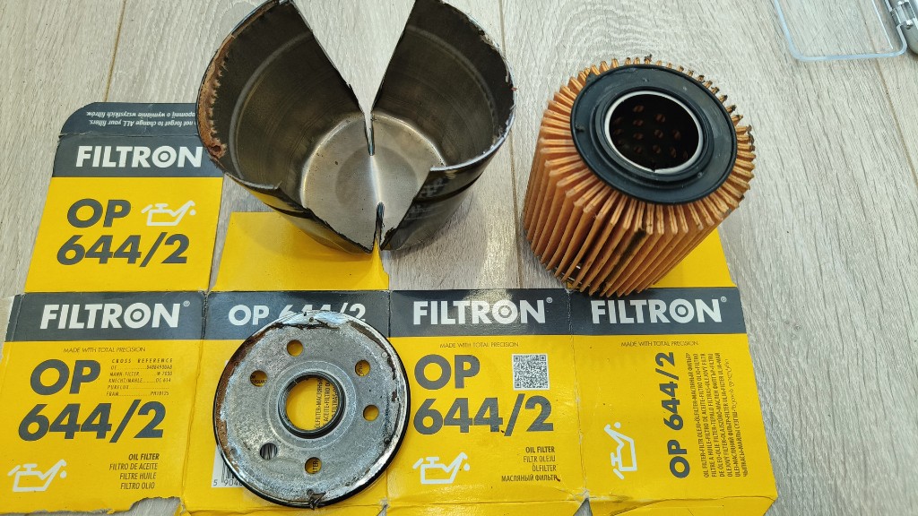

Вес фильтра 268 грамм
Диаметр 74,5 мм
Высота 85 мм
Резьба М22х1.5
Уплотнение 63-71 мм
Усилие открытия перепускного клапана 1,25 кг, диаметр седла 1,1 см, давление срабатывания 1,32 атм

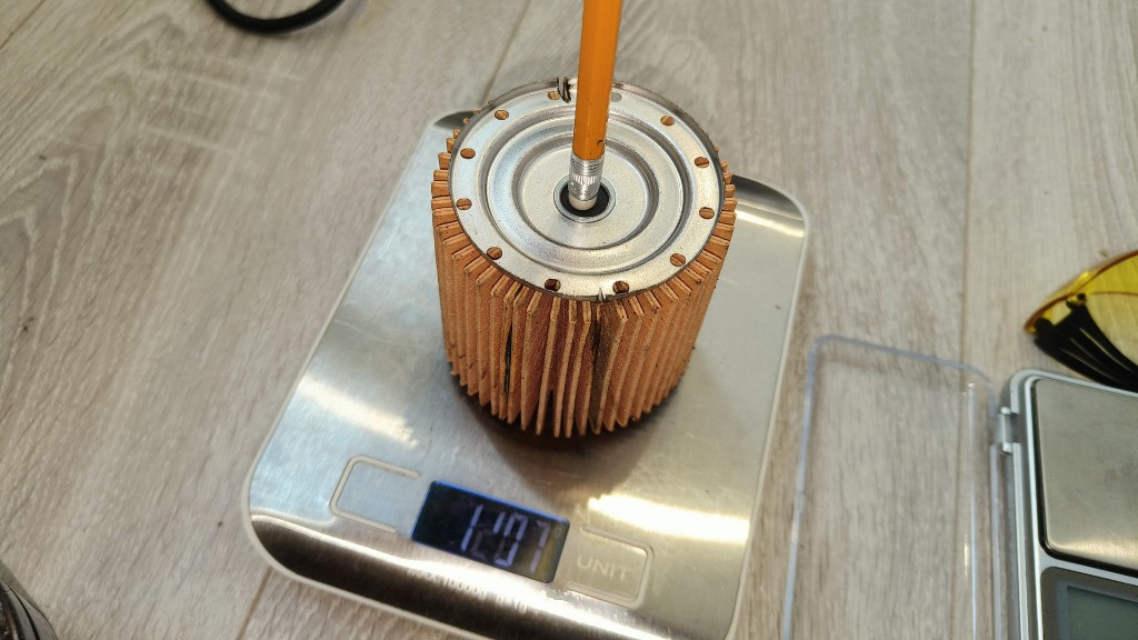

Площадь фильтрации 1254 см2, вес бумаги 29,6 г, толщина 0,61 мм

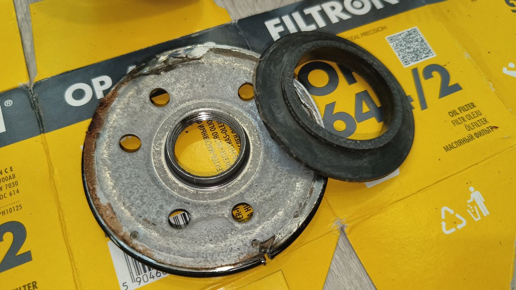

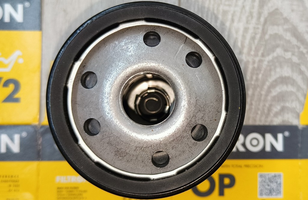

Резьба идеал!
Обратный клапан из 50% силикона, в -20 С немного дубеет. Но не так как раньше 5 лет назад, видимо смена рецептуры резины.
Поджат в закрытом положении с преднатягом порядка 2-3 мм
По воздуху гермет ! Отлично!
Перепускной из резины, давление срабатывания в 1,32 атм отлично!
Туба отличная.
Бумага ТОПовой толщины 0,61 мм, рвется с волокнами с усилием, вопросов не возникает.
Хочется проверить обратный клапан на БУ фильтре после 200 мч. А будет ли он герметичен! Если да, то прекрасно, фильтр буду рекомендовать более смело :)
Но в целом мне такая конструкция не очень нравится, но в свете того, что хороших фильтров все меньше, а хорошие всё дороже - начинаю менять мнение со спорной конструкции на обычный топовый фильтр для лета :)
✅ Общая оценка 5+
Поставлю как я 5+, потому что обратный клапан гермет, перепускной отлично настроенный, бумаги так вообще в 2 раза больше чем у Топовых аналогов :)
