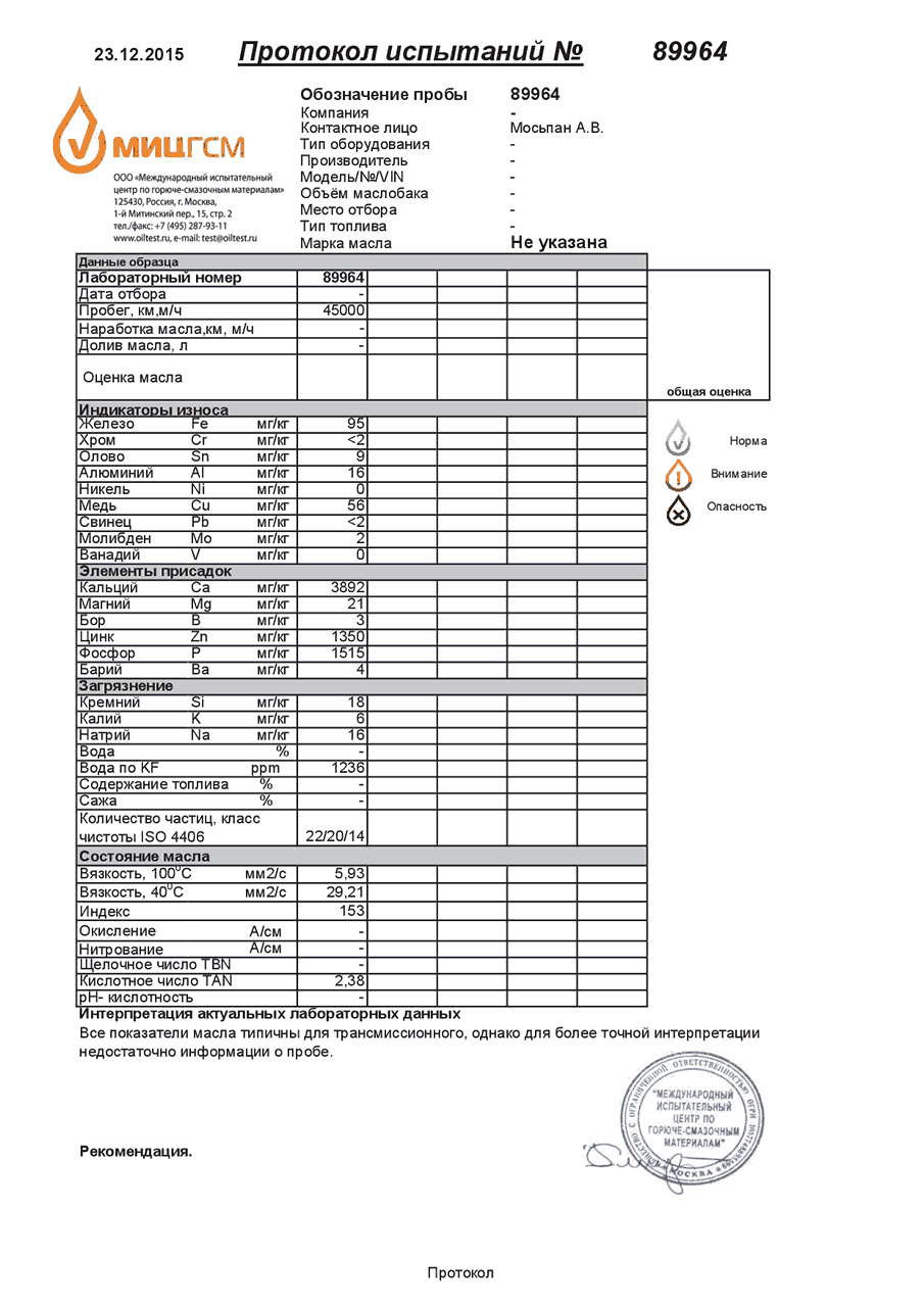

Оригинальное Ford WSS-M2C200-D2 после 45000 км с коробки 6DCT250 (FORD FOCUS III 2,0)
Машина FORD FOCUS III 2,0
Коробка с двойным сухим сцеплением (powershift),заправка масла -1,8
Общий пробег 45000т,на масле-45000т
Заводская заливка.
Для удобства сравнения - в единой форме оилчойса

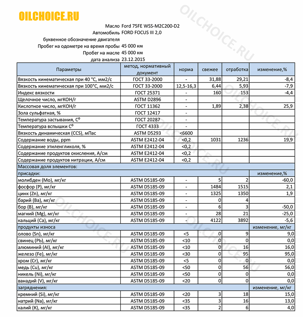

Данные для свежего масла Оригинальное Ford 75FE WSS-M2C200-D2 свежее [МИЦГСМ]

Интересное масло
Вязкость как у АТФ Дехрон 6, но пакет совершенно другой
Как у сурового дизельного моторного с избытком ZDDP
А медь и железо о чем говорит? Много это или мало?

Какой официальный интервал замены? И сколько времени работала машина?
На металлы износа я бы вообще не смотрел так как здесь металлы с обкатки..

а что по воде? от 500-2000 вроде как не очень...да и класс чистоты 20/14 не особо,грязное в общем) много обкаточных дел в масле

нормально всё по воде, конденсат обычный, всего 0,12%
Картинка правильная ? Есть мнение, что это масло Castrol Syntrans FE 75W

С таким кол-вом металла я б каждые 50 тыс.км менял

да,оно самое,жалко не возможно проверить анализ свежего на элементы присадок(,а то чет прям кучеряво по присадкам для трансмиссии

По-моему нормально тут всё с износом. Стружки же в слитом не было?
А вот индекс вязкости не внушает. Как машина вела себя в морозы?

стружки не было,было черное,про морозы не известно)
Отправлено спустя 21 час 19 минут 39 секунд:
придется сделать анализ свежего,уже прикупил) в середине января,надо бы сравнить с отработкой

Для удобства восприятия забил данные в единую табличку
данные для свежего масла взял из Оригинальное Ford 75FE WSS-M2C200-D2 свежее [МИЦГСМ]
