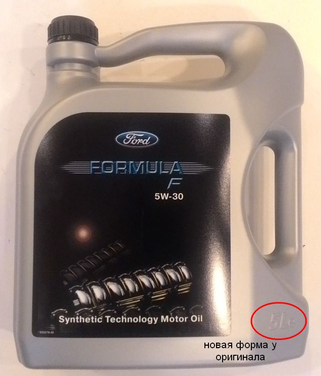

Канистра масла Ford Formula F 5w-30
На лицевой части на оригинале нет никаких надписей. Все пропечатано четко, хорошо видно впускной коллектор.

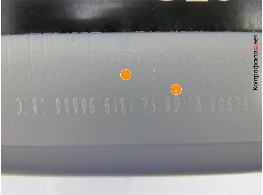

На оригинале в нижней части канистры на обратной стороне идет лазерная надпись страны производителя, даты и прочей информации.
На подделке этого нет.

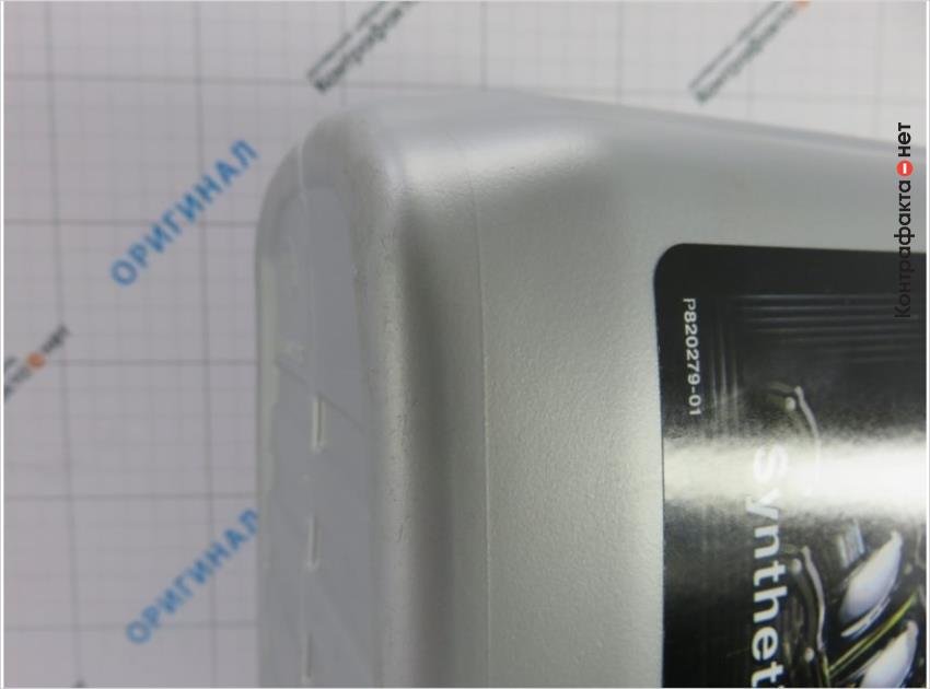

Оригинал отлит весь в одной пупырчатой структуре, на подделке же только частично + сама отливка канистры кустарная, присутствуют заусенци.

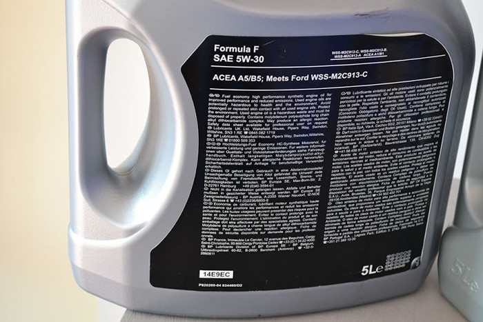

а как быть с канистрами где код идет 14E9EC?
там же другие надписи, отрывная книжечка на задней наклейке...??
вот например последнее что я залил. но смущает.
и при -20 очень густое оно.
Сообщения: 19751
Ford. Как отличить подделку
troshki писал(а): а как быть с канистрами где код идет 14E9EC?
Я не в курсе чем он отличается от 14E8BA
Но литье видно крайне корявое, хотя лазерный код на обратной стороне есть.
На экзисте какие-то чудеса
Смотрю страницу http://exist.ru/price.aspx?sr=-4&pcode=14E9EC
Так там на картинке у 14E9EC первые признаки подделки )))
А тут оригинал как бы судя по фото 155D3A

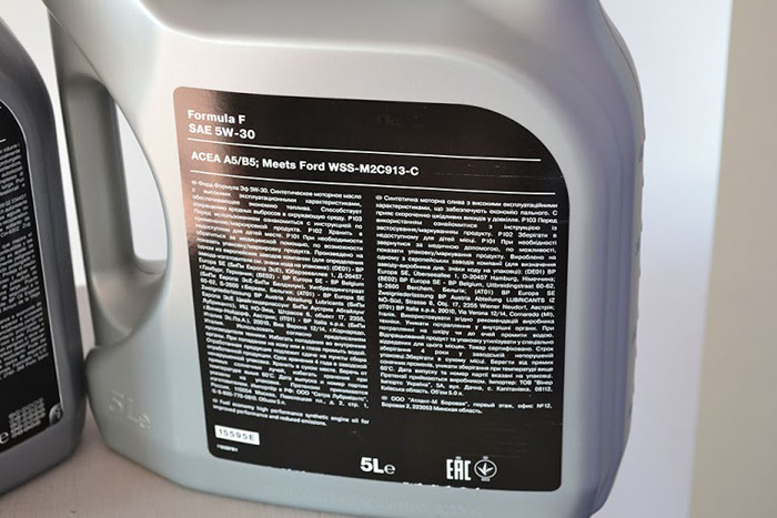

Formula F 5W-30 под кодом 14E9EC больше не выпускается
Ему на замену пришла другая канистра с кодом Ford 15595E

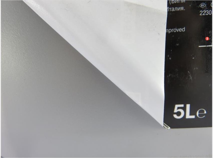

Своим клиентам и партнерам мы рекомендуем обращать внимание на рельефный способ нанесения знака 5Le и наличие в строке с датой производства аббревиатуры DE (Германия). На этикетке должен присутствовать артикул 15595Е и знак евразийского соответствия ЕАС", - сообщает руководитель отдела запасных частей официального импортера Ford в Беларуси Максим Радкевич.
ОРИГИНАЛ (новая канистра)
ПОДДЕЛКА (либо старая канистра)
Оригинальное масло в пятилитровых канистрах можно отличить от поддельного по следующим признакам:
- на канистре оригинального масла присутствует рельефный знак 5Lе, на канистре поддельного его нет;
- на канистре оригинального масла строка с датой изготовления нанесена рельефной печатью на обороте канистры, в ней присутствуют буквы DE (страна изготовления - Германия). На канистре поддельного масла строка изготовления нанесена на лицевой стороне нерельефной печатью, буквы DE отсутствуют;
- этикетка оригинального масла наклеена ровно, без волн. Имеет ровную сторону, примыкающую к боковой ручке. Этикетка поддельного масла наклеена неровно, имеет изогнутую сторону, примыкающую к ручке;
- на обороте оригинальной этикетки должен присутствовать знак ЕАС и артикул 15595Е.
Источник http://www.abw.by/news/190610/

Ещё канистры оригинала
степени защиты конечно слабые, сделать надпись "5Le" любой китаец сможет, вопрос времени
батч-код лазерной гравировкой на обороте конечно сложнее воспроизвести (видимо Castrol делает тару и масло)
Сообщения: 5128
Ford оригинальное. Как отличить подделку
Эта "лазерная гравировка" выпуклая или действительно гравировка? На фото как будто цифры выпуклые.
Сообщения: 19751
лазер выжигает
не наплавляет )))
конечно впуклые... как у кастрола

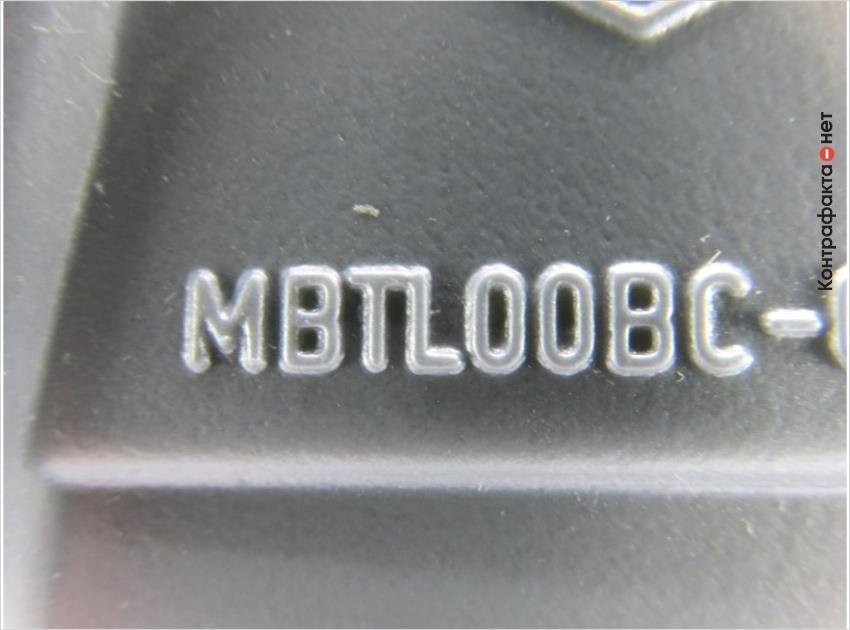

1) Этикетка
1. При отклеивании этикетки остаются следы клея.
2. Используется резиновый тип клея.
оригинал
2) Канистра другой формы.
Оригинал
3) Маркировки низкого качества.
Оригинал
4) Батч-код
1. Батч-код не читается.
2. Цифры искаженной формы.
оригинал
источник https://kontrafakta.net/poddelka_avtoza ... 8ba-1.html

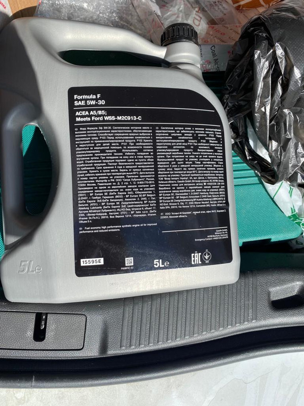

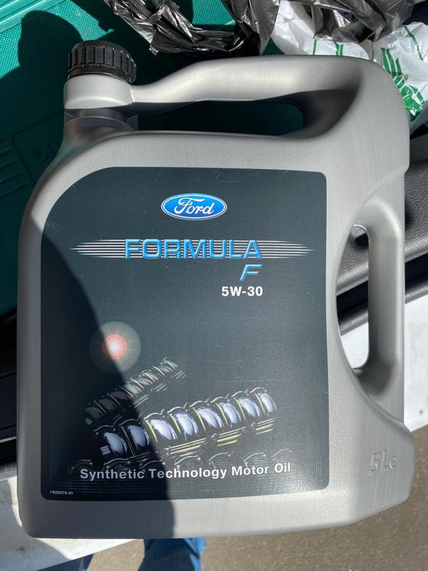

Сегодня через zzap заказл 5л масла 15595E
Этикетка на мой не экспертный взгляд подозрений не вызвала

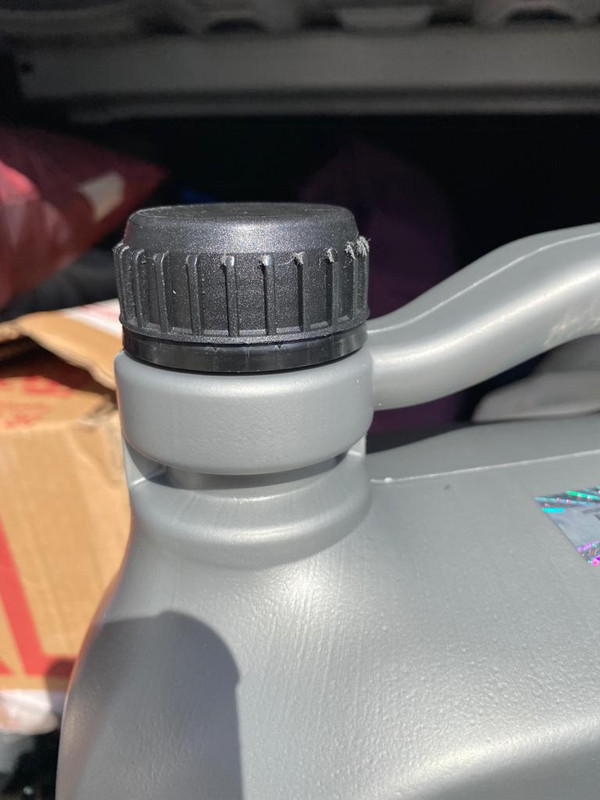

На сайте контрафакта нет видел, говорили обращать внимание на защитное кольцо, на подделках оно матовое, как и крышка. Тут же оно глянцевое
Текстура канистры выглядит как у оригинала
Есть голограмма, для проверки, на сайте кастрола проверку не прошла, причем голограмма без защитного слоя. Позвонил на горячую линию, оператор проверил еще раз код, сказал что контрафакт и эти голограммы не используют с 09.2020
На лицевой части канистры гравировки нет, на задней напечатано что-то, можно стереть пальцем
