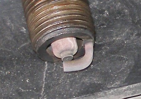

Скажем так. При слишком высоком угаре масла, металлоплакирующие составы могут натворить бед, хотя бы со свечами...
- пробой.JPG (35.77 КБ) 5268 просмотров

RandomXP, ищи недостатки (побочные эффекты), достоинства найдутся сами. КЗ свечи весьма неприятная штука, можно и без катушек остаться и никуда далее не уехать.
ИМХО, вопрос надежности, вероятность отказа должны быть на первом месте.
Разрешение не айс, осветлил что б шарики были видны. Утверждать не могу, но похоже, что они металлические. p.s. Все мои основные мытарства начались после раскоксовки... Всякий "безразборный ремонт", это всегда лотерея. Правда и обычный ремонт не гарантирует...

Проблема в вероятности неравномерной очистки. В моем случае, это вылилось в прогар клапана 4-го цилиндра. "Чуть" поначалу, привела к прогрессирующим изменениям. Это, как средняя температура по больнице. Ты ценишь общий, средний результат, но малая неоднородность может стать катастрофической, когда ни какая повторная очистка уже не поможет.

Посмотри на свечи, которые mvg выложил - не пойдет через топливо, к сожалению.
