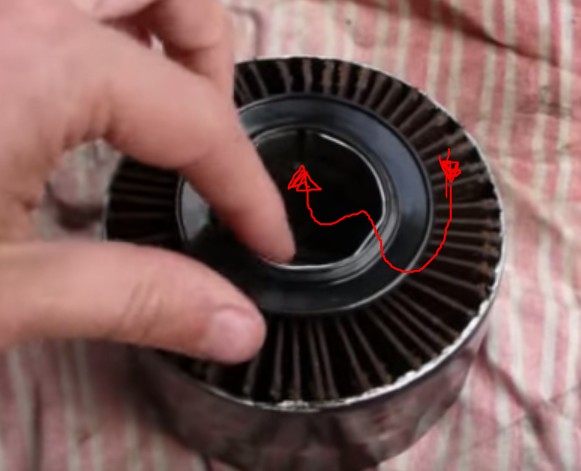

Решил сравнить плотность укладки фильтрующего элемента в фильтре Mahle OC 384 и Wix 7168 (ВАЗовские фильтры).
Mahle OC 384 (фото не мое)
Wix 7168

Посмотрел видео Sentinel, я вообще в шоке! Он восхищается "обратным клапаном" ... да устроен не плохо, но это вообще редукционный, а не обратный клапан.
Редукционный - это который сбрасывает повышенное давление. А резинка - это обратный клапан.

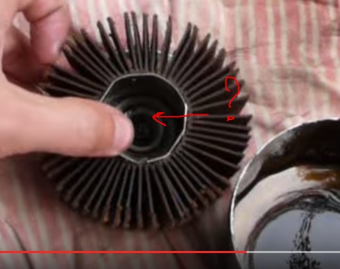

Дальше... Внутренняя полость где масло очищено вообще ни капли не герметично от полости наружной, куда масло подается...
Какой подсчет складок, если складок то и нет, это какая-то имитация... как масло будет снаружи поступать во внутрь...
Это не фильтр, а бутафория. Либо подделка, либо обычное польское гавно. Всё масло там идет прямотоком через щели минуя бумагу...
Удивляет, что Sentinel вообще на это не обратил внимания...
Должно быть вот так Масляные фильтры - Mann (Пост Sentinel #570)

Да ладно, Ми, ты понял что складки это какие-то декоративные элементы )) Я говорил, что это чудо надо пощупать и понимание сразу придет :)
Масляные фильтры - Wix
Такое ощущение, что они просто приклеены к внутренней части катушки, но это не складки, а тупо куски дубового картона...в фильтрации они не принимают ни какого участия...
