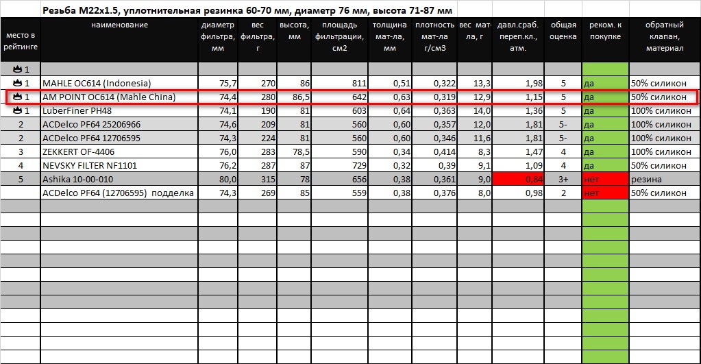

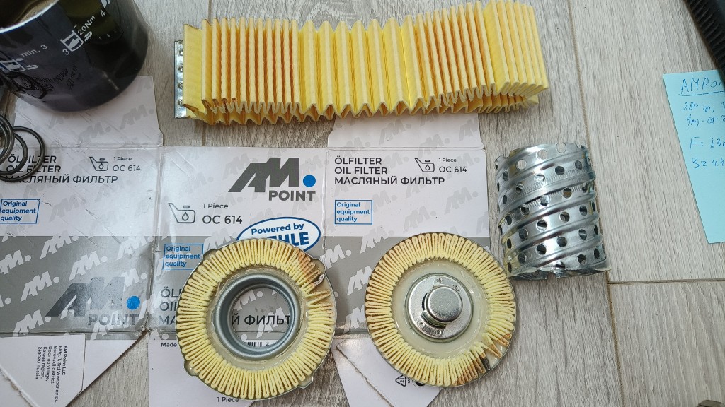

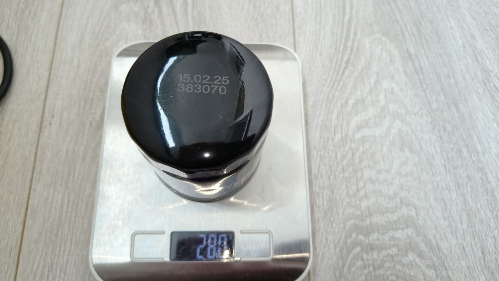

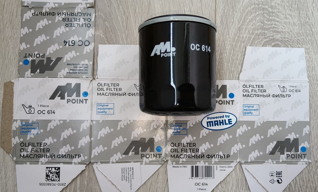

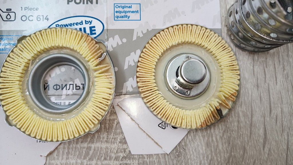

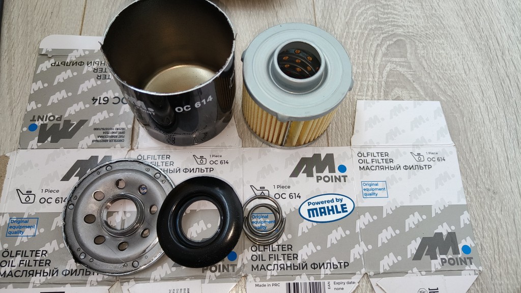

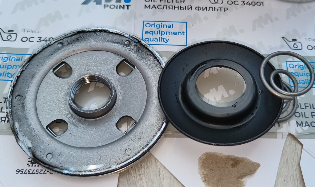

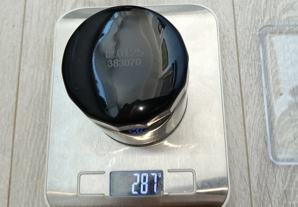

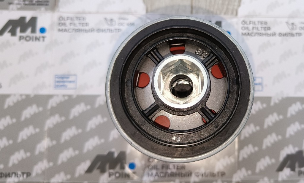

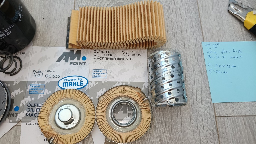

Распил масляного фильтра AM POINT OC614
Цена 478 руб
Покупался на ОЗОНе у партерра https://www.ozon.ru/product/filtr-masly ... 050291872/
Применимость GM 12706595, 25206966 и AC Delco PF64
Аналог W7030 (0,8 атм), ну либо MANN W7056 (1,8 атм)

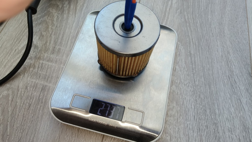

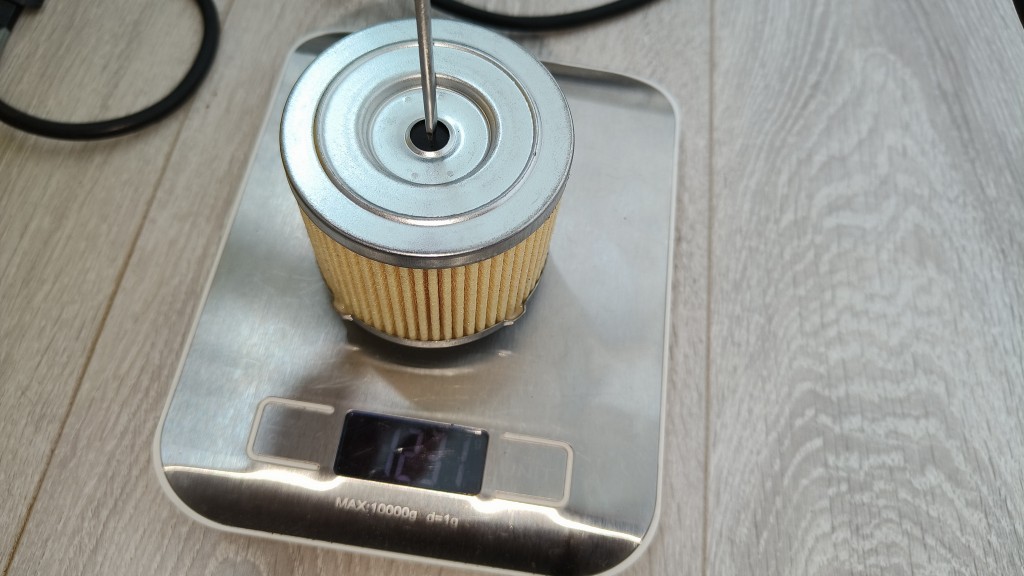

Вес фильтра 280 грамм

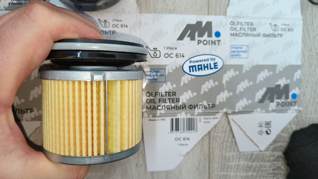

Диаметр 74,4 мм
Высота 86,5 мм
Уплотнение 61-70 мм
Резьба М22х1.5
Усилие открытия перепускного клапана 1,3 кг, диаметр седла 1,2 см, давление срабатавания 1,15 атм

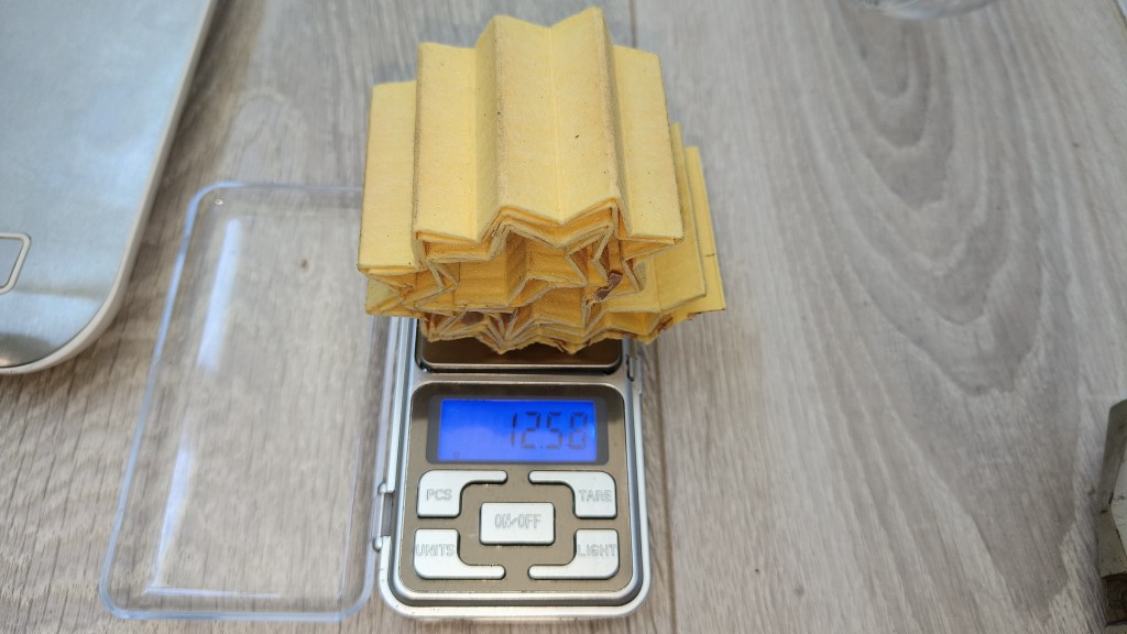

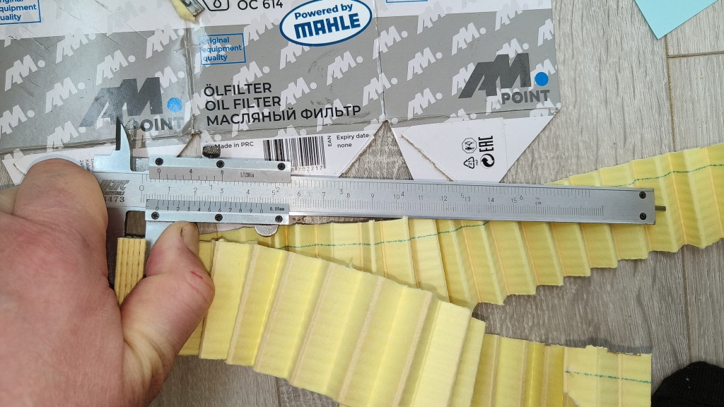

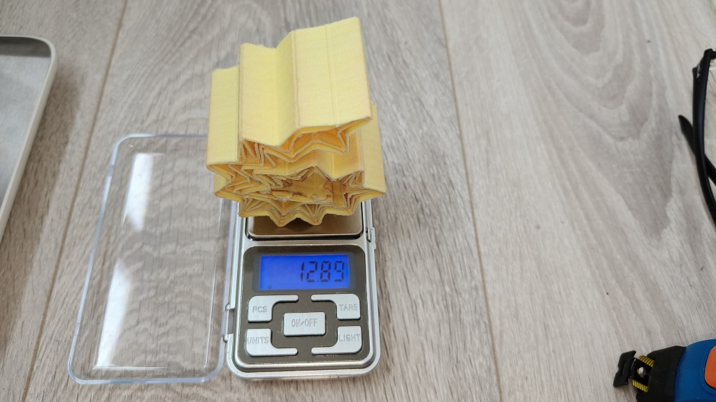

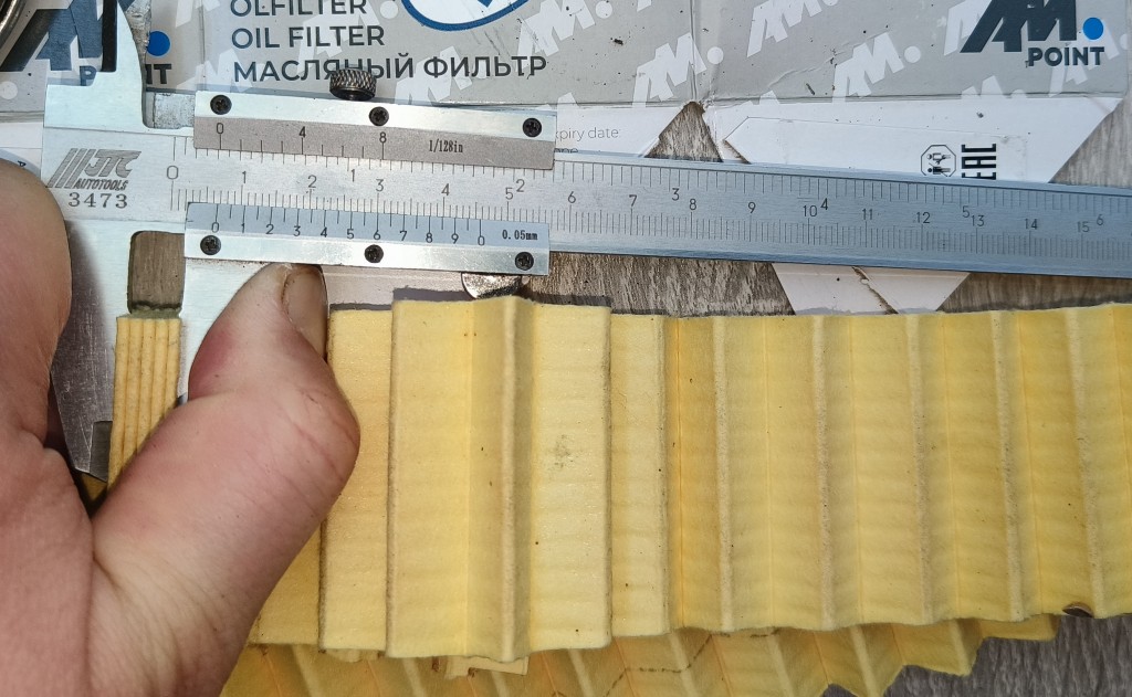

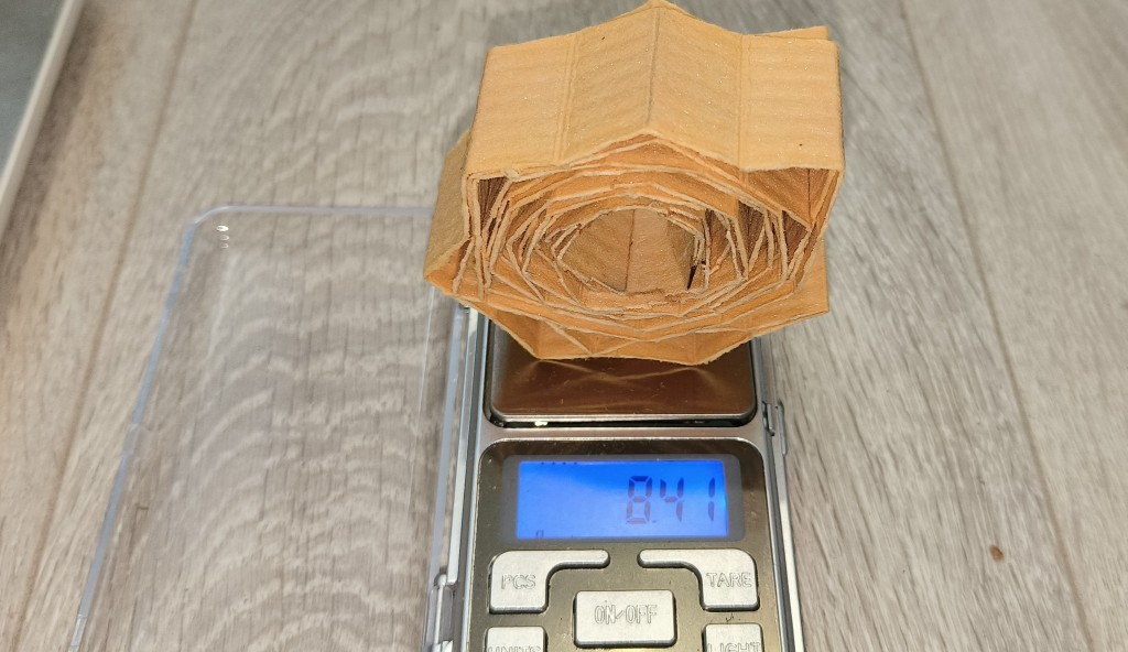

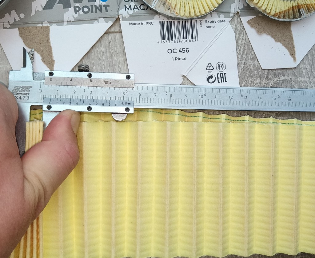

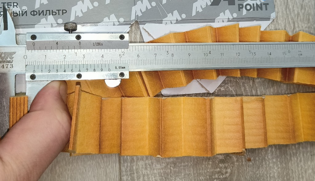

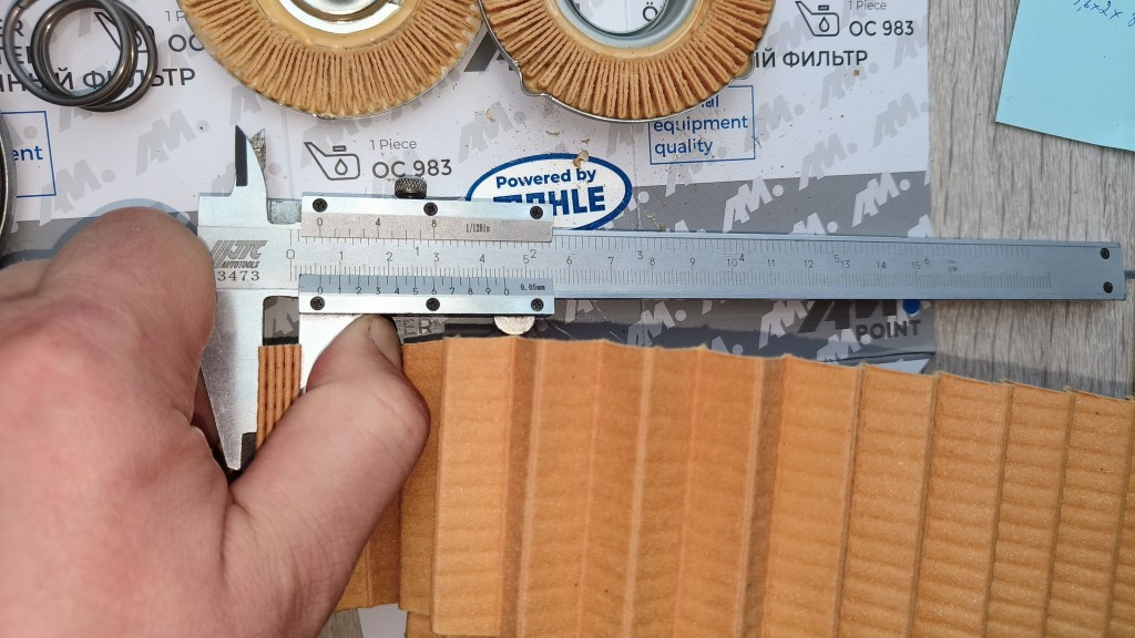

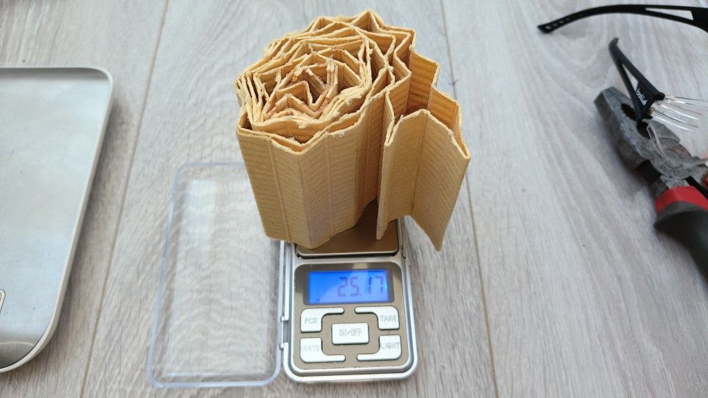

Площадь фильтрации 642 см2, толщина материала 0,63 мм, вес бумаги 12,9 грамм, плотность 0,319 г/см3

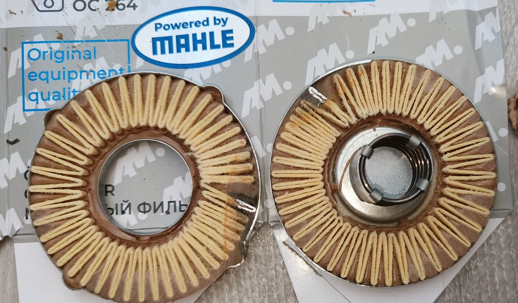

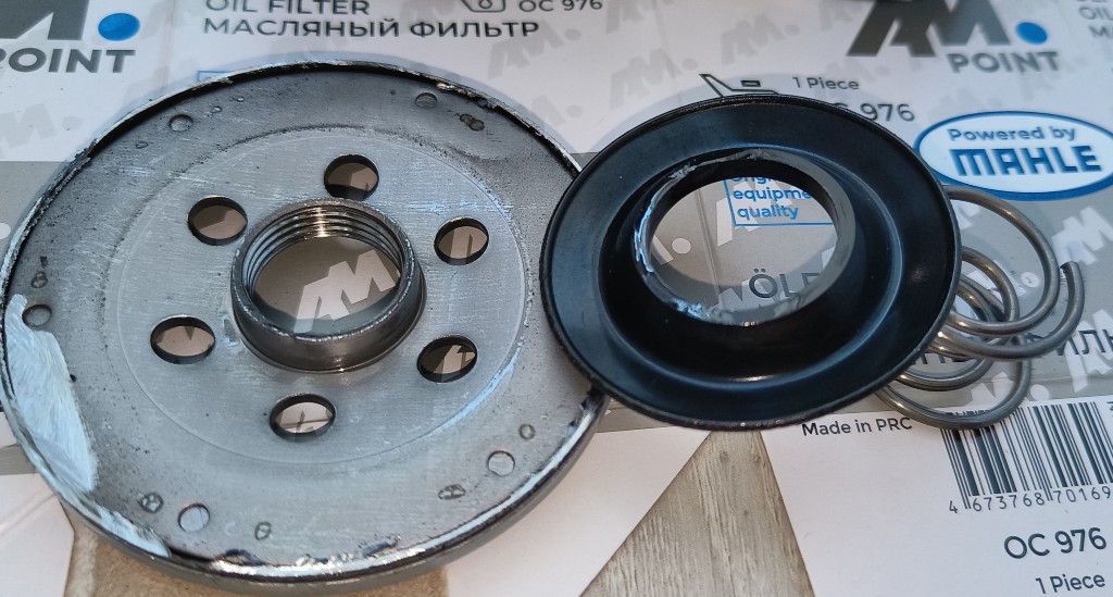

Резьба выполнена отлично

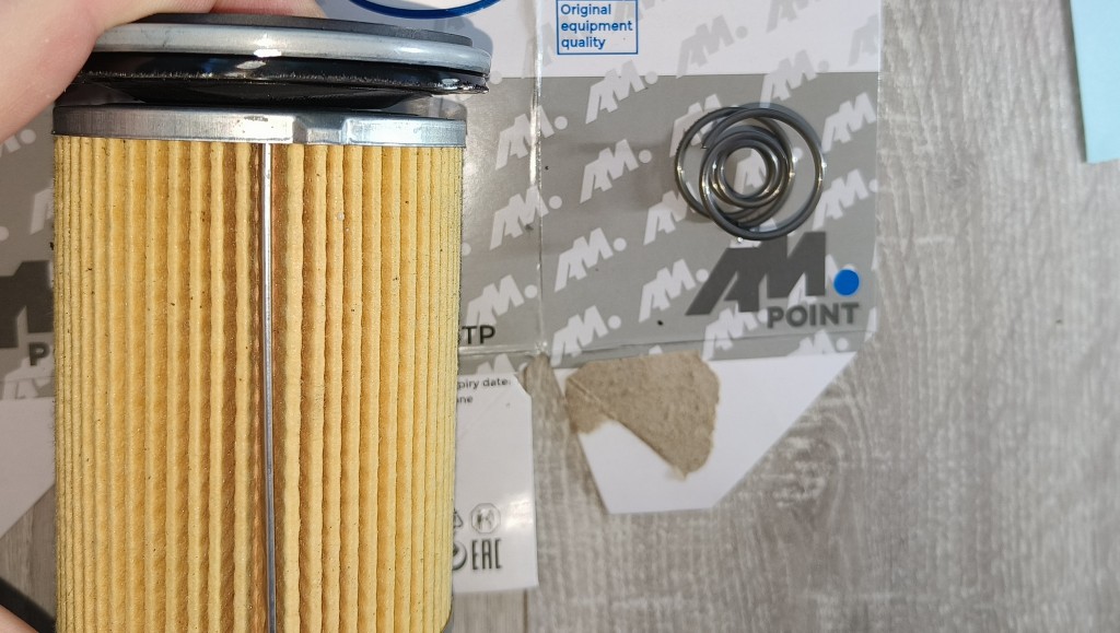

Обратный клапан 50% силикон, поджат на 1 мм с преднатягом в закрытом состоянии, герметичность должна быть.
Есть большое пространство для открытия клапана.
Перепускной клапан из пластика и давление срабатывания в 1,15 атм нормально (у МАНН 7030 заявлено 0,8 атм который он кроссует)

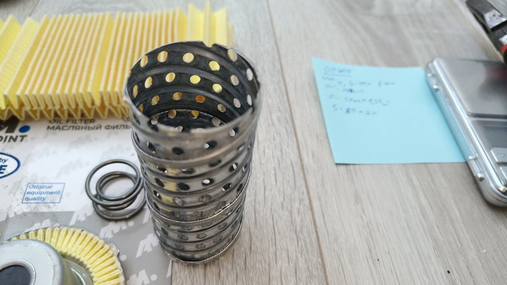

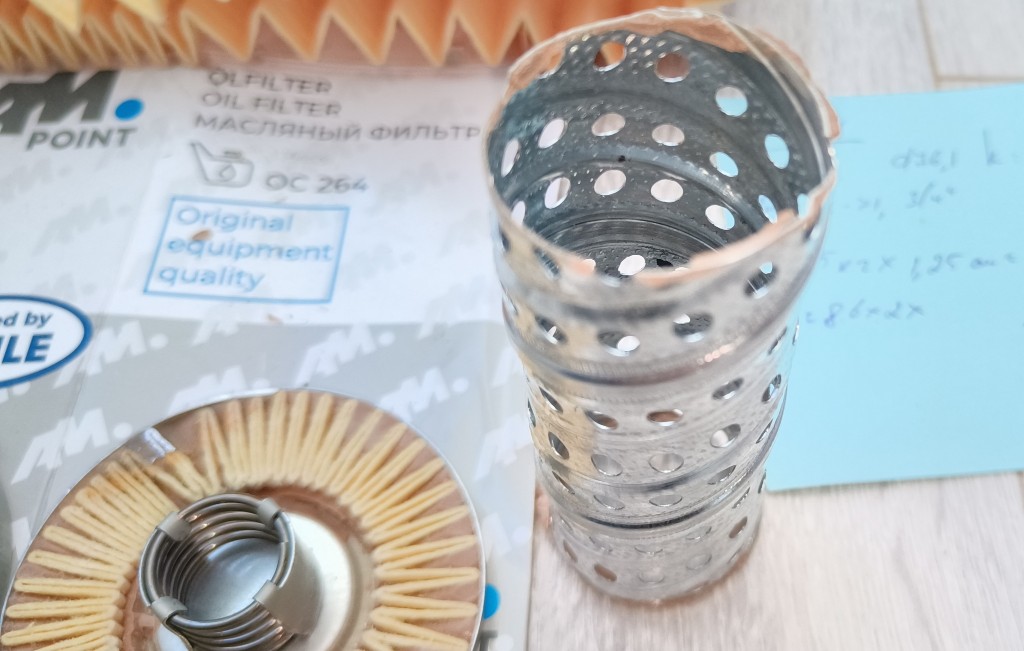

Центральная туба средняя, как в корейских фильтрах.

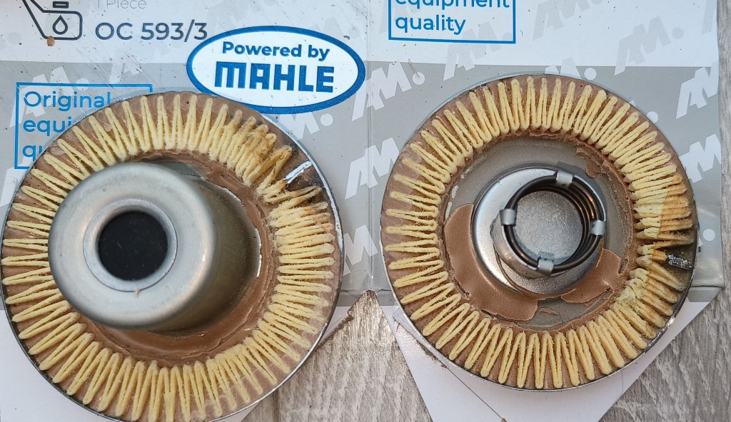

Заливка герметиком отличная. Герметик хрупкий и сверхтвердый. Сломать его ооочень сложно. Катушка практически неразборная.
Бумага самая сильная сторона данного фильтра
Это можно сказать картон который очень редко встречается, толщина целых 0.63 мм !!
Что тут сказать, фильтр на 5 баллов.
Это реально перемаркированный MAHLE (China). Это сразу было понятно еще до распила, рука и глаз уже набиты на китайские Мале. Подчерк завода сразу виден
Кстати оригинальный Мале из индонезии ОС614 пилился Масляные фильтры - Mahle / Knecht (Пост Gubkin #109578)
Фильтр там был тоже на первом месте.
Рутуб
Общая оценка 5
Рекомендован к покупке
Другие аналоги в теме http://www.oilchoice.ru/viewtopic.php?t=7412
Спасибо Сергей K за фильтр!

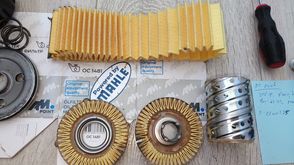

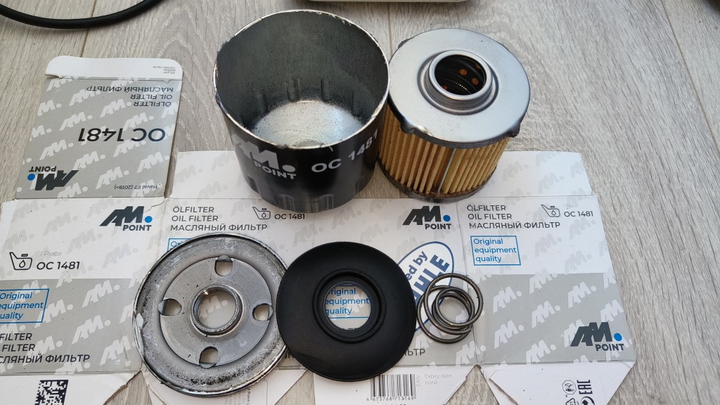

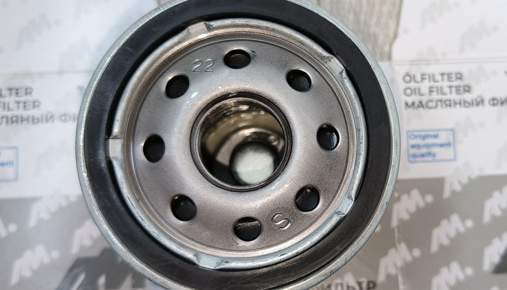

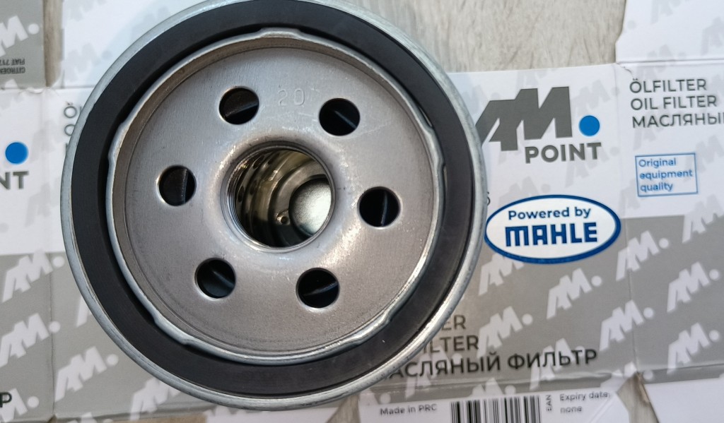

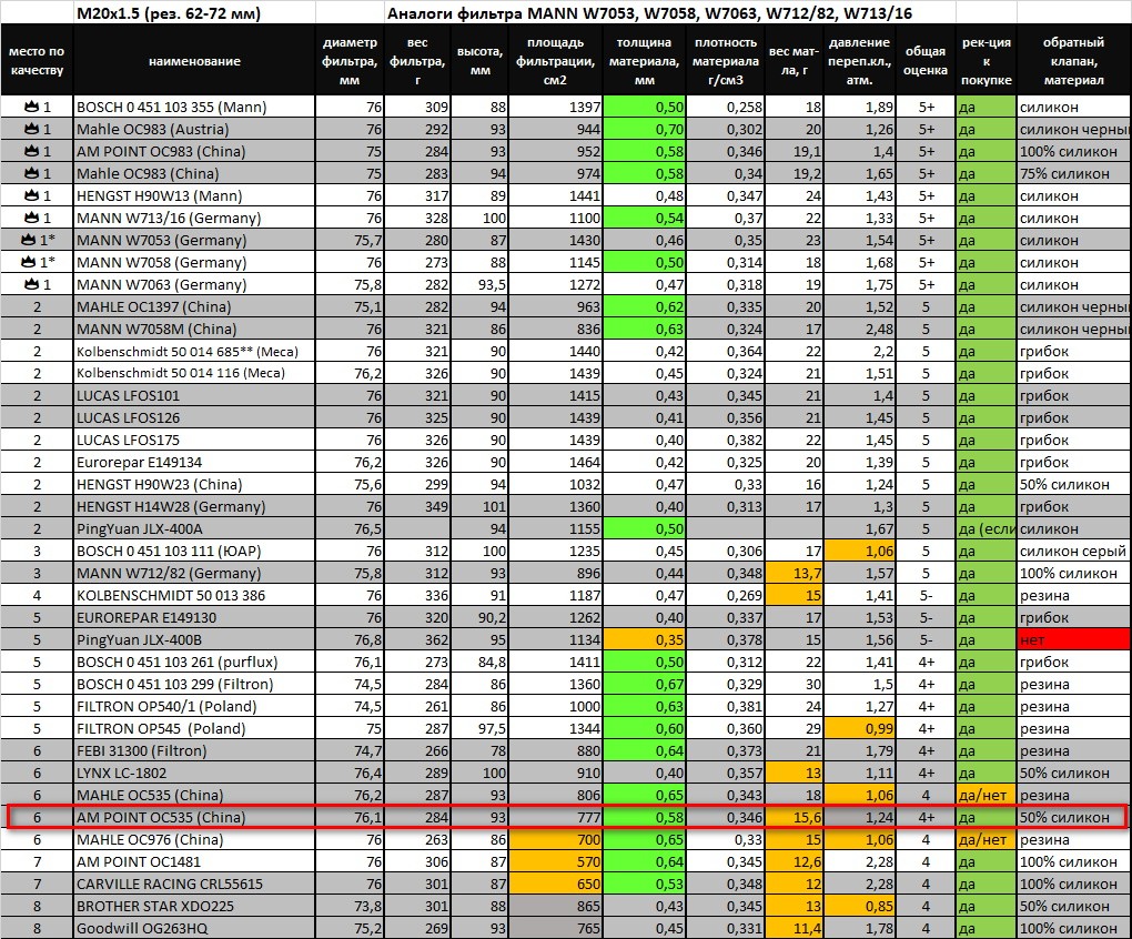

Масляные фильтры AM POINT

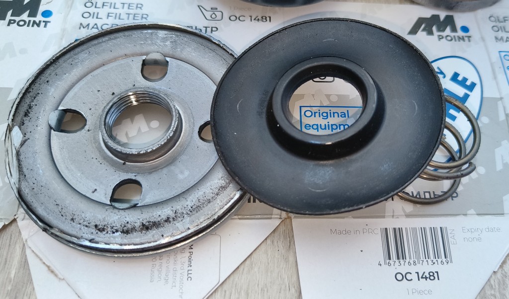

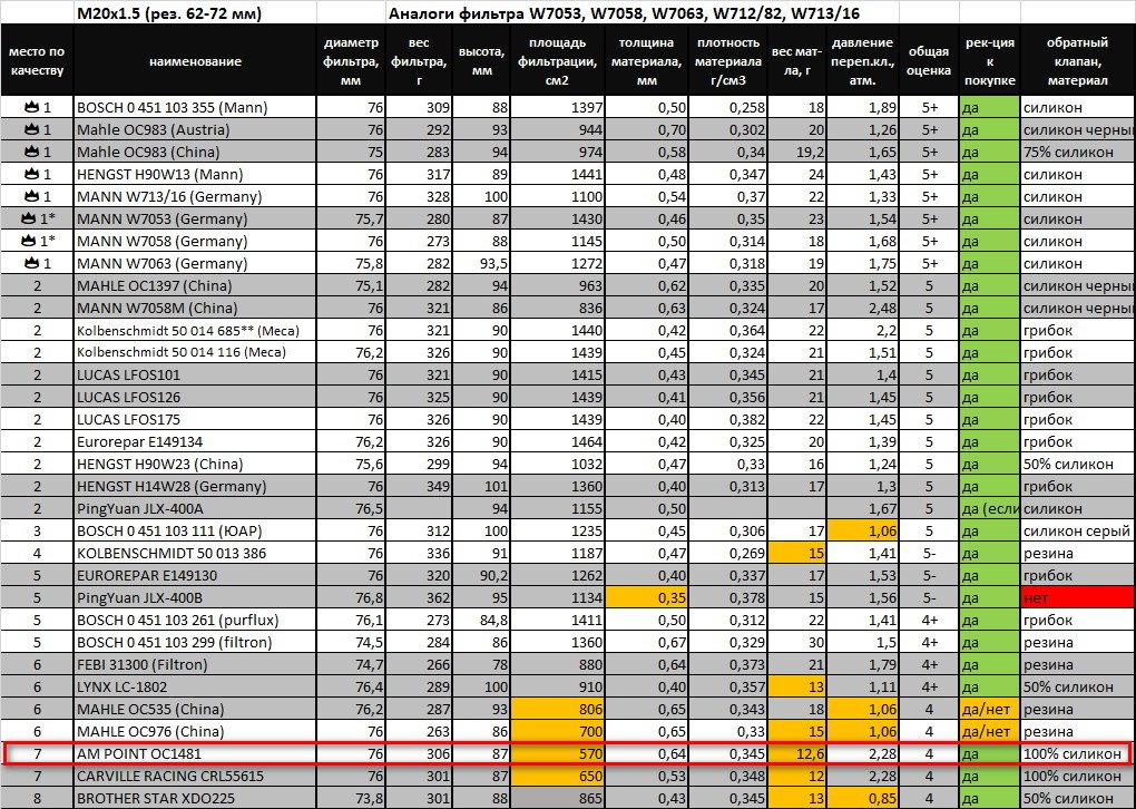

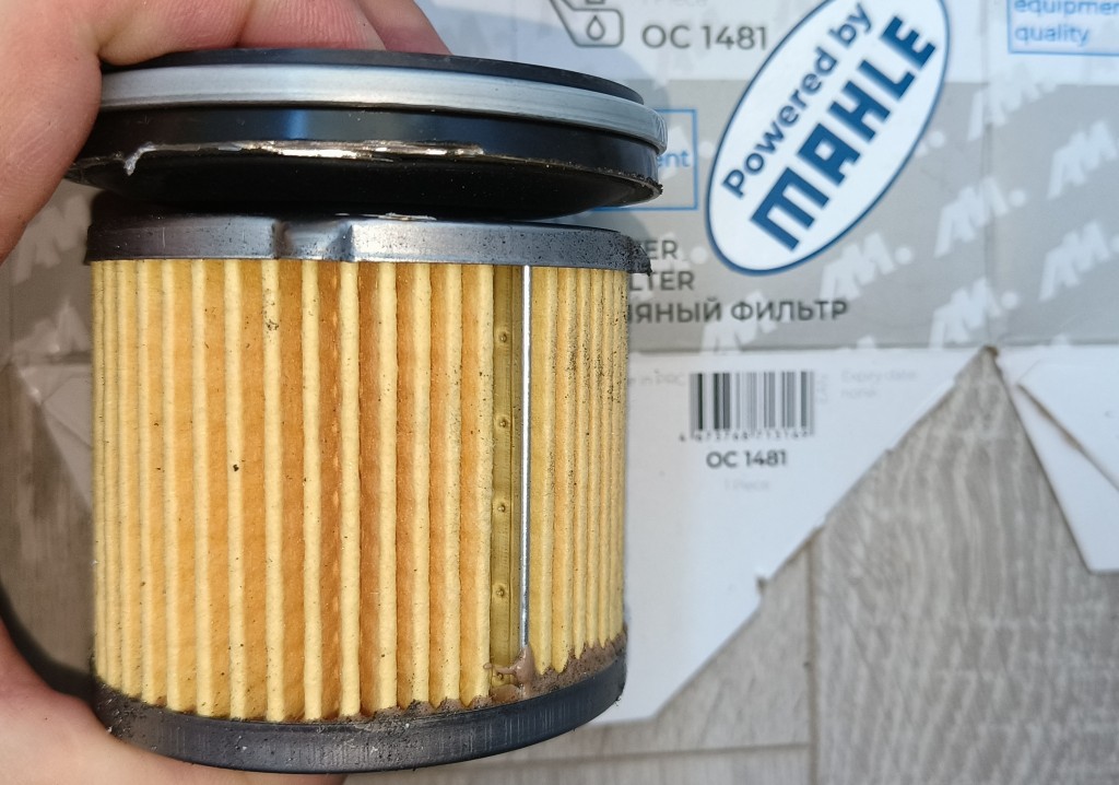

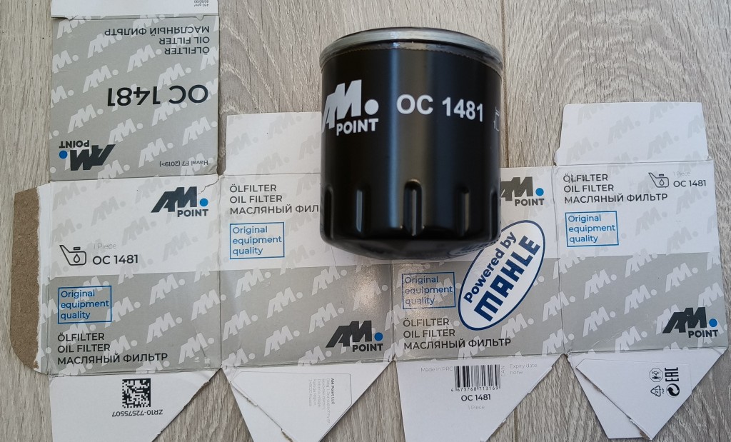

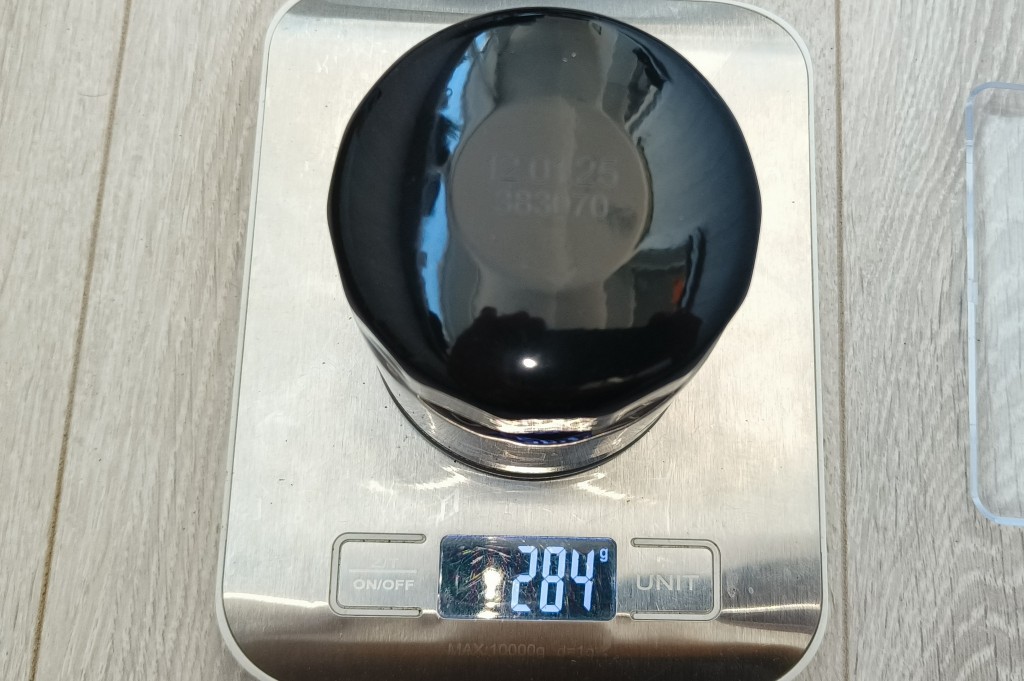

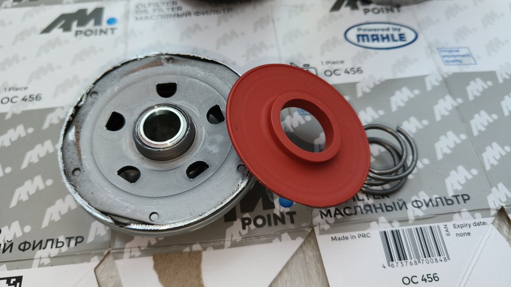

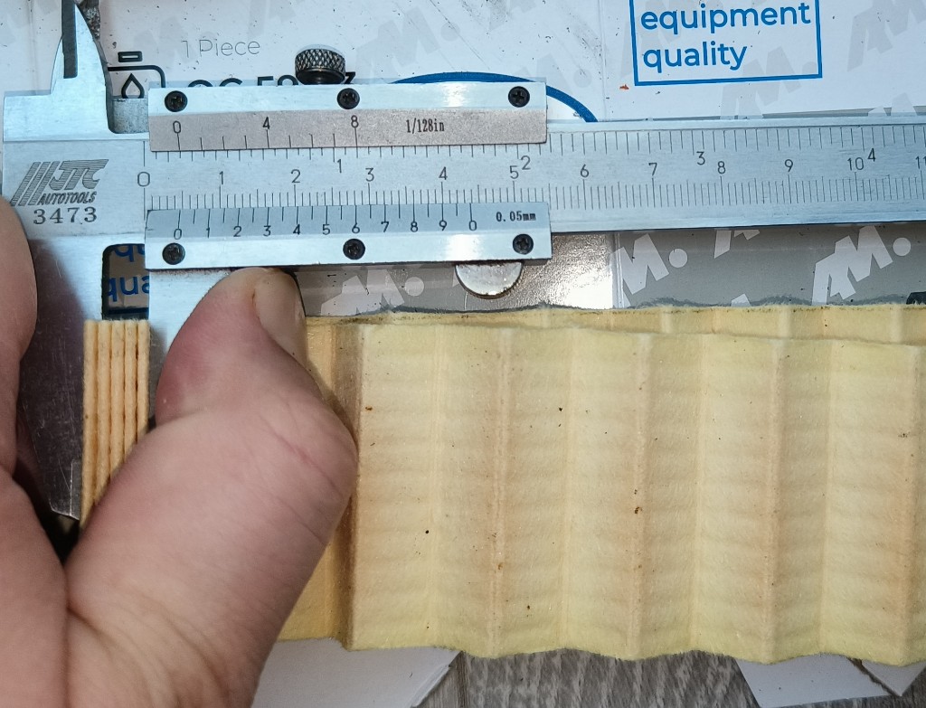

Распил масляного фильтра AM POINT OC1481
Цена 389 руб
Куплен на ОЗОНе https://www.ozon.ru/product/filtr-masly ... 040764409/

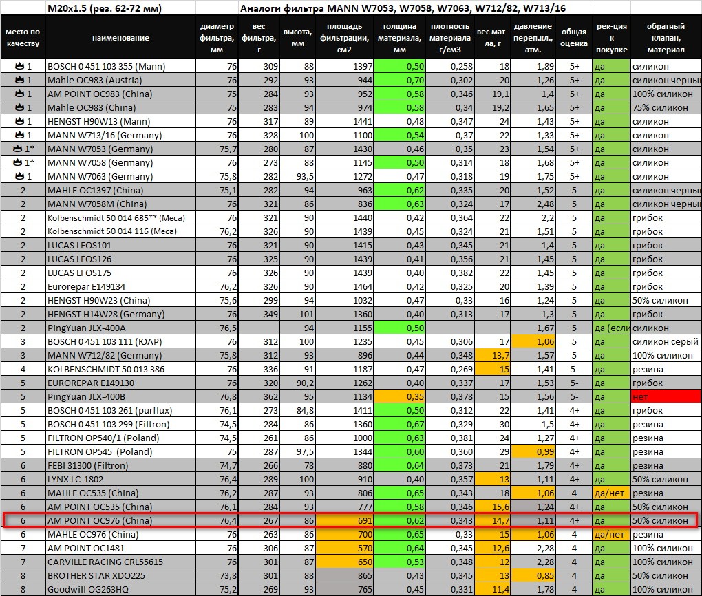

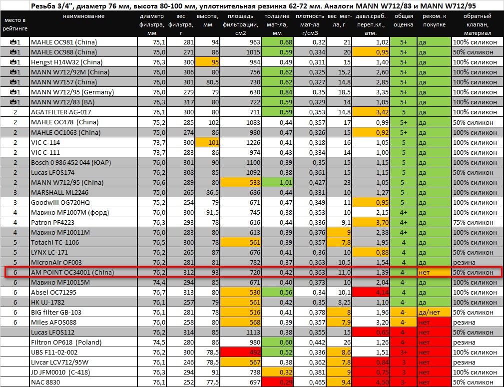

Аналог MANN W7053, W7058, W7063, W712/82, W713/16

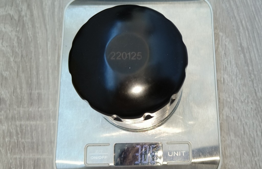

Вес фильтра 306 грамм
Диаметр 76,0 мм
Высота 87,0 мм
Уплотнение 63-72 мм

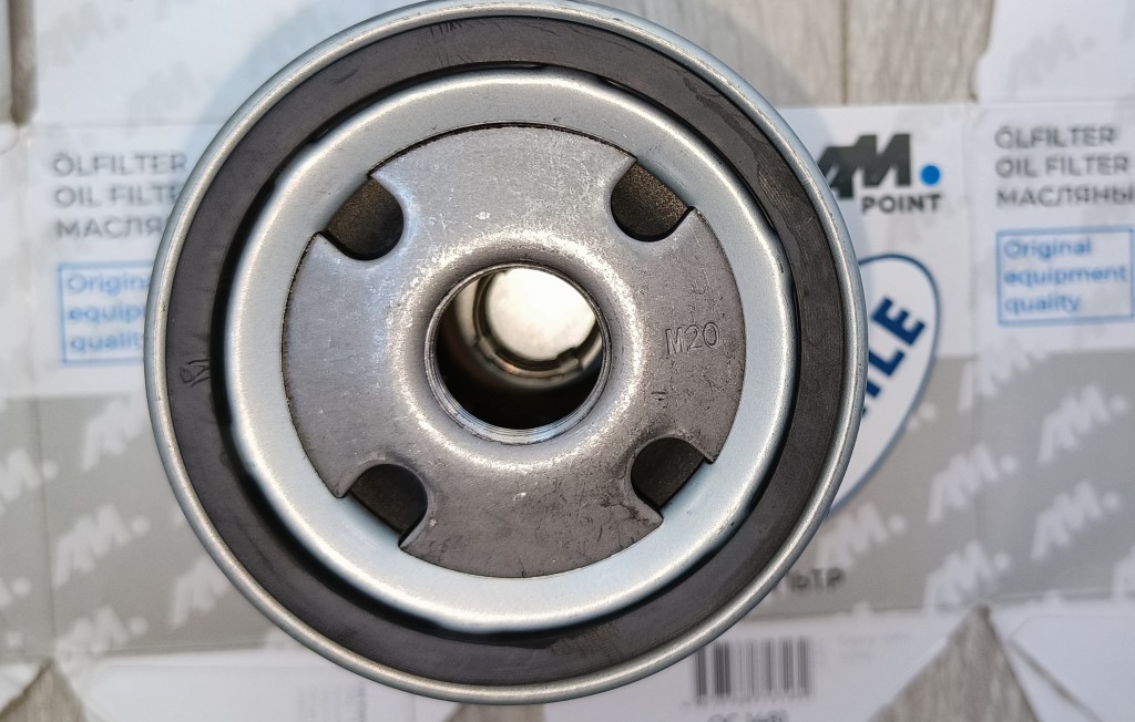

Резьба М20х1.5

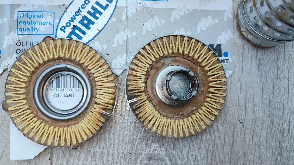

Усилие открытия перепускного клапана 2,8 кг, диаметр седла 1,25 см, давление срабатывания клапана 2,28 атм

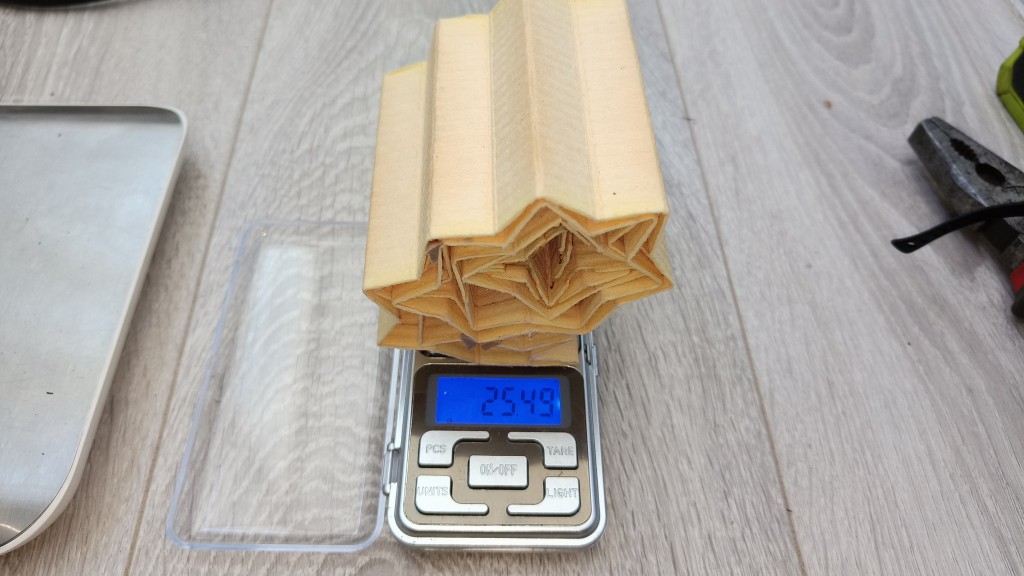

Площадь фильтрации 570 см2, толщина материала 0,64 мм, вес буманги 12,6 грамм, плотность 0,345 г/см3

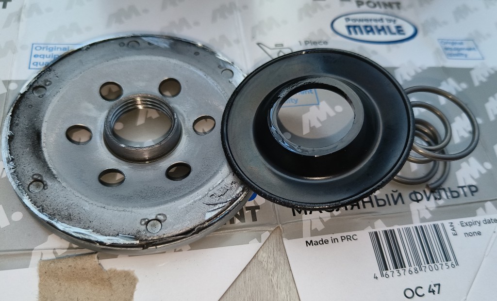

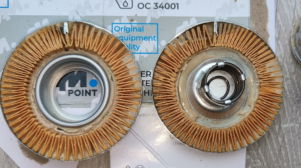

Резьба накатана отлично, заусенцев нет

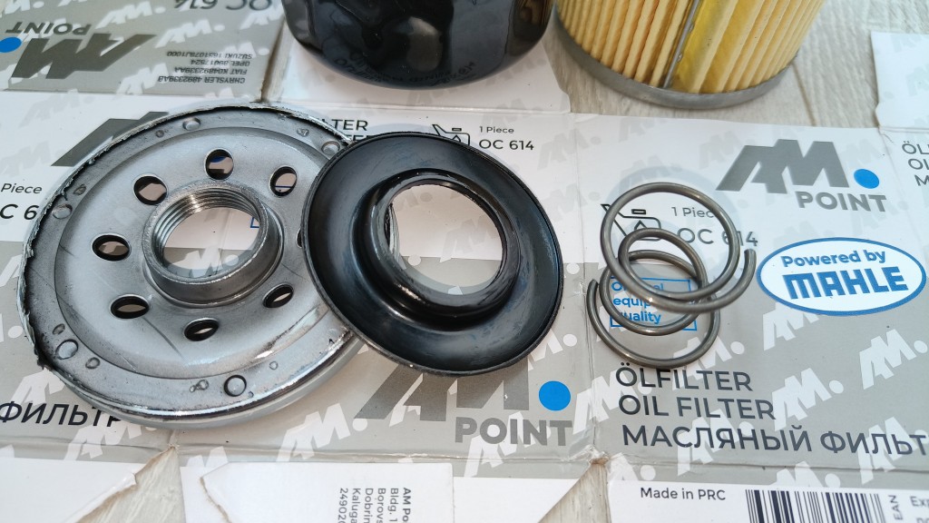

Обратный клапан 100% силикон, в -20С не дубеет
Поджат в закрытом состоянии, воздухом не продувается.
Перепускной клапан из резины, поджат пружиной через шайбу.

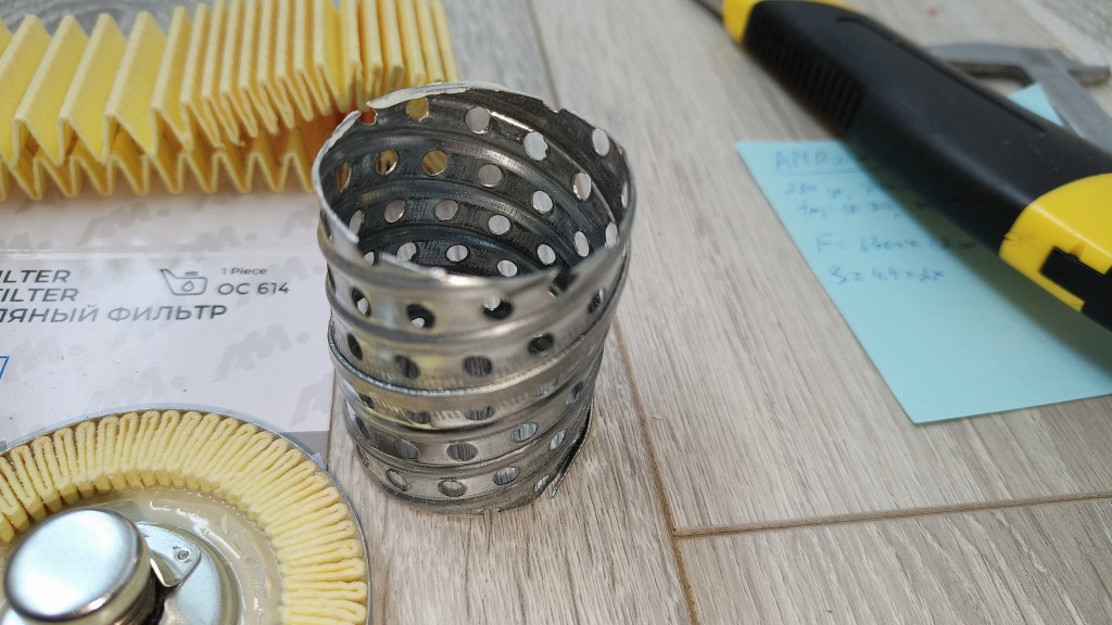

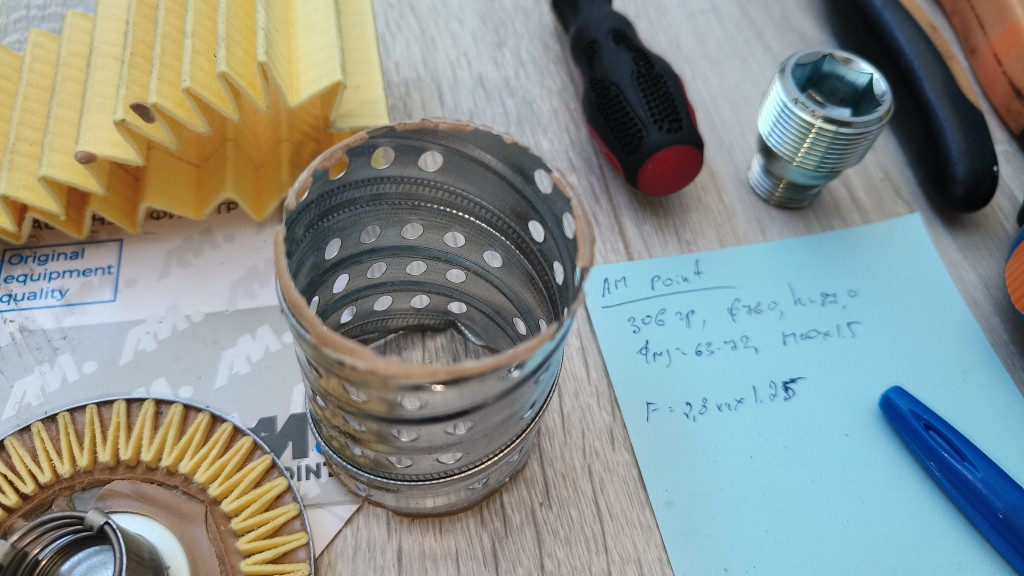

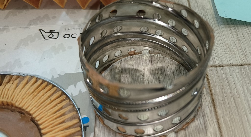

Центральная туба отличная
Заливка герметиком хорошая, равномерный толстый слой, кое-где есть небольшие излишки герметика.
Бумага ТОП, настоящий картон толщиной 0,64 мм, такой встречается в MAHLE (China)
Было дежавю при распиле фильтра, что уже такое видел, когда обратный клапан большого диаметра, это PATRON PF4112 только для МАЛЕ/АМ ПОИНТ в нём использовали бумаги 0,64 мм, а не 0,40 мм Масляные фильтры - Patron (Пост Gubkin #107569)

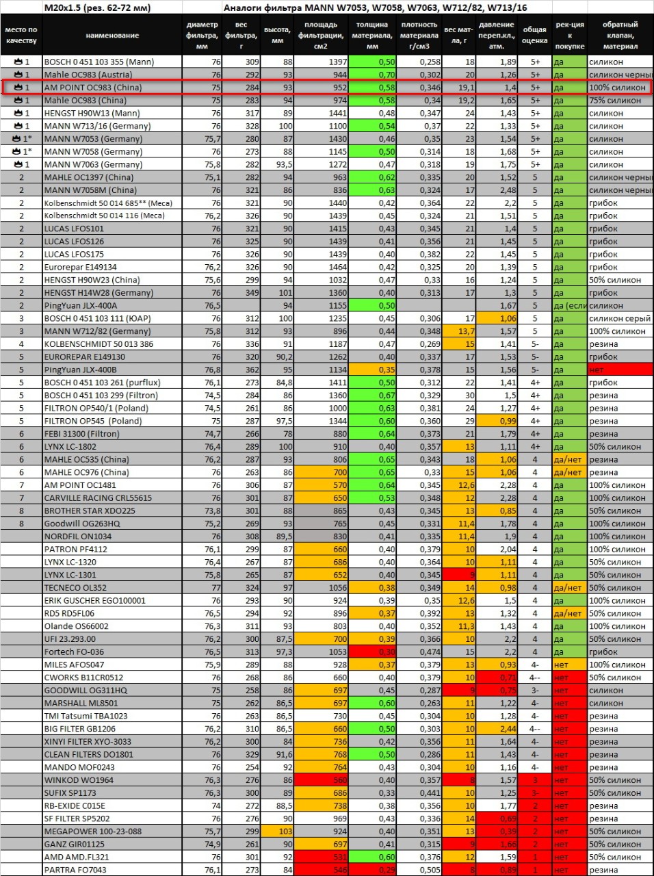

Так же фильтр на 95% копия CARVILLE RACING CRL55615 http://www.oilchoice.ru/viewtopic.php?p=107861#p107861

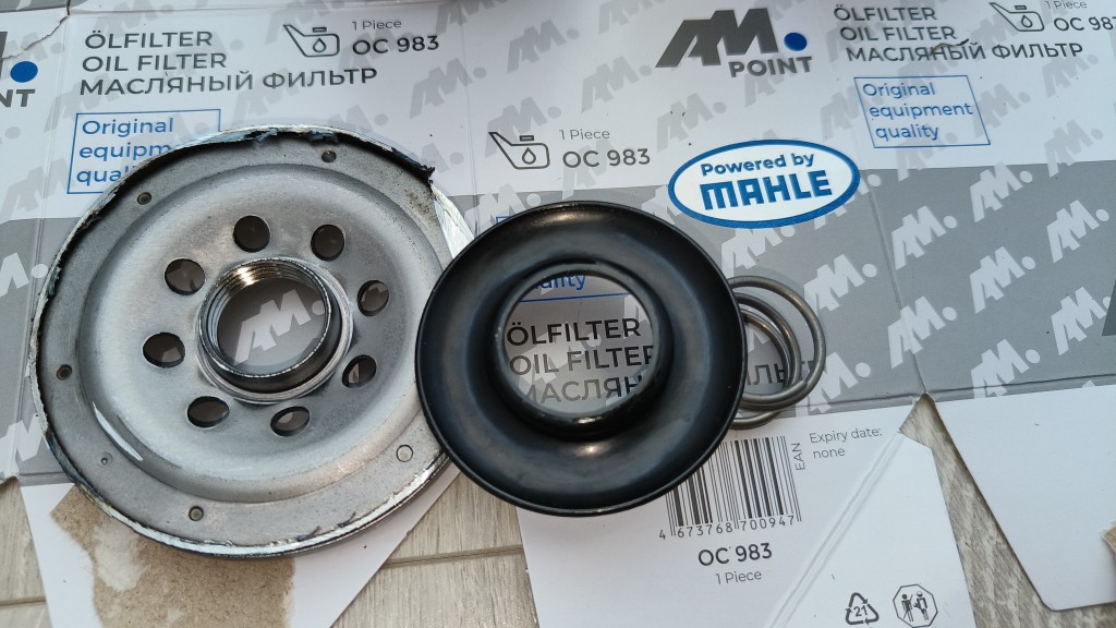

Жаль, что фильтр не оказался копией Mahle OC983 (China) или MAHLE OC1397 (China)
Видимо, AM POINT это не всегда MAHLE, иногда это PATRON + топовая бумага.
Рутуб
Общая оценка 4
Просто хороший фильтр
Другие аналоги http://www.oilchoice.ru/viewtopic.php?t=6876
