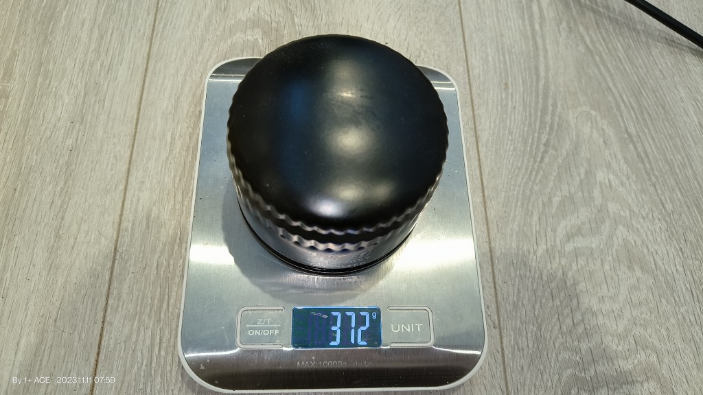

Вес фильтра 372 грамма

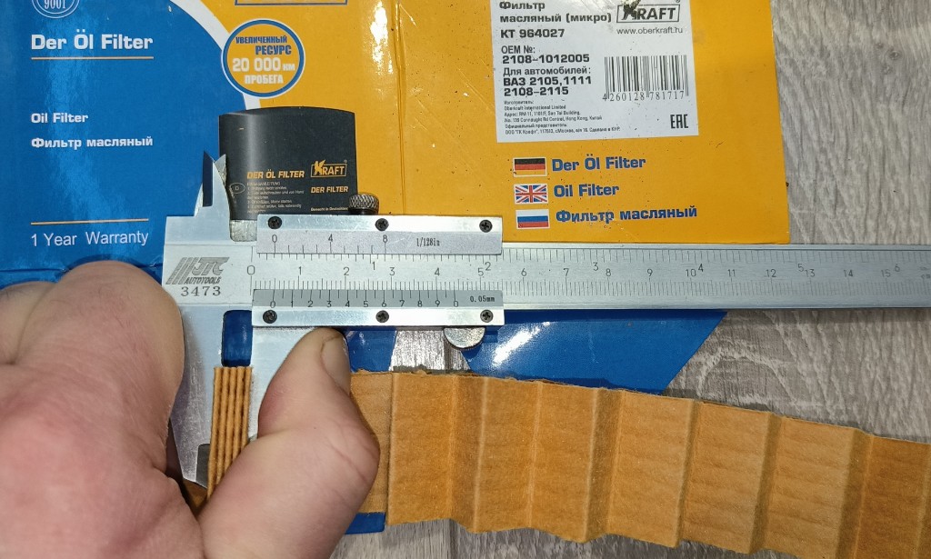

Площадь фильтрации 613 см2, толщина материала 0,49 мм, вес бумаги 9 грамм, плотность 0,299 г/см3

Толщина целых 0,49 мм и вес 9 грамм с площадью 613 см2
Только вот толку от бумаги с таким непроклеем и перепускным ?
