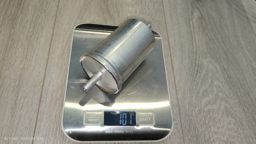

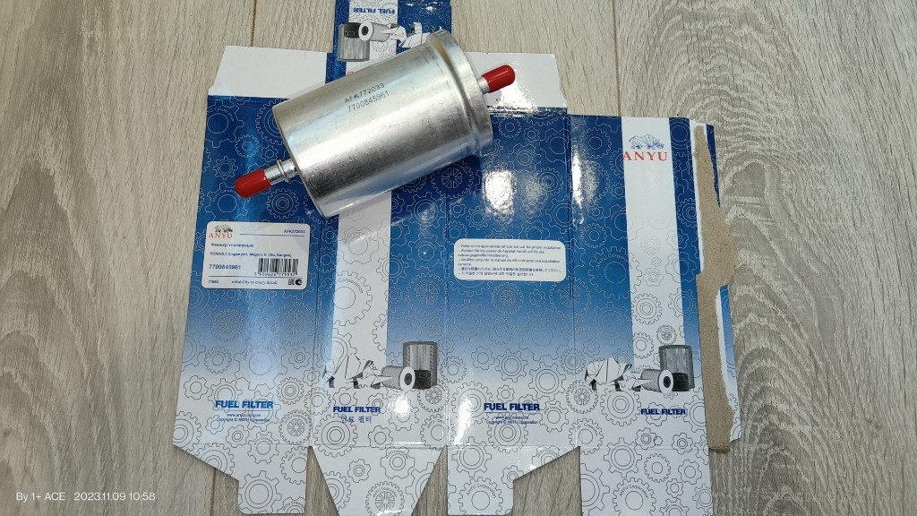

Распил топливного фильтра ANYU AFK772033
Цена 157 руб
Аналог MANN WK6002
Вес фильтра 101 грамм

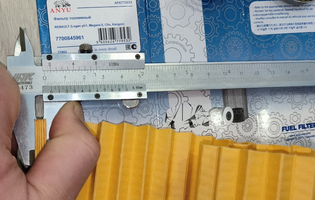

Диаметр корпуска 54,9 мм
Длина 136,0 мм
Диаметр штуцеров 7,90 мм с одной стороны, 7,93 мм с другой

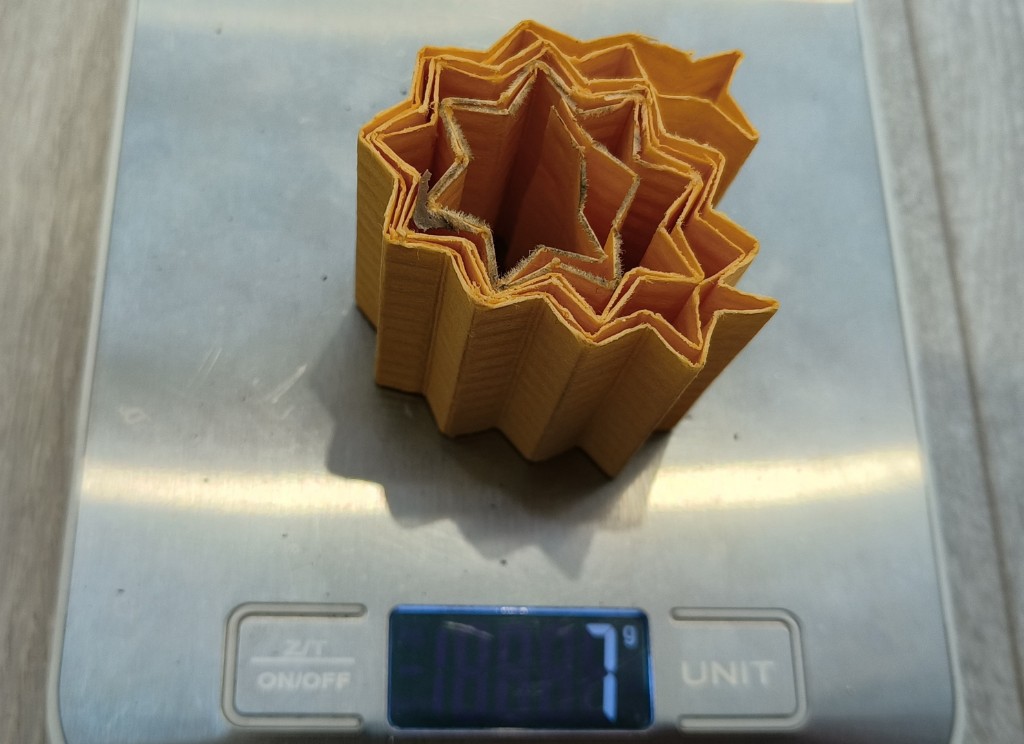

Площадь фильтрации 487 см2, толщина материала 0,29 мм, вес бумаги 7 грамм, плотность 0,496 г/см3
Корпус очень напоминает
DYNAMATRIX DFFL416/1 (алюминий) Топливные фильтры DYNAMATRIX (Пост Gubkin #108621)
LYNX LF-1400 (алюминий) Топливные фильтры Lynx (Пост Gubkin #108268)

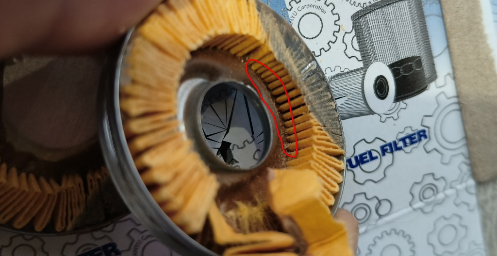

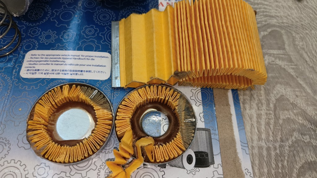

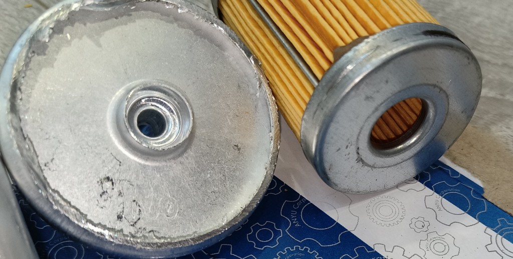

Но тут внутрянка всё таки немного иная, катушка отдельно идет и нанизывается на штуцер внутри с натягом.
Получше в целом всё сделано

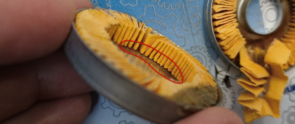

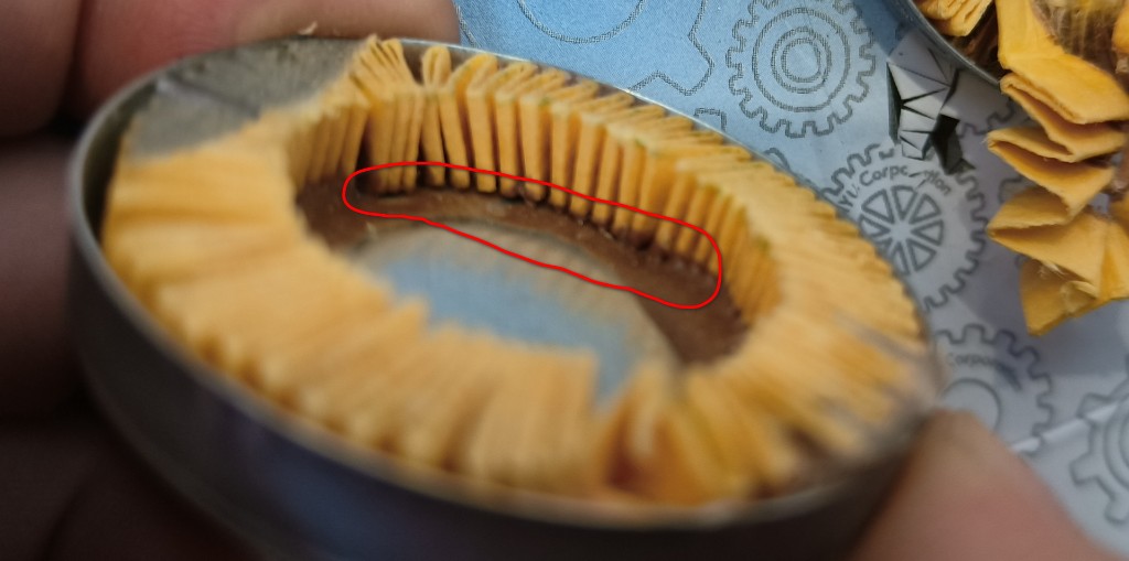

Из косяков - легкий непроклей бумаги
Обвёл на фото красным.
Не так чтобы прям глобальные непроклеи как в Динаматрикс по ссылке выше
Но всё таки обратить внимание стоит

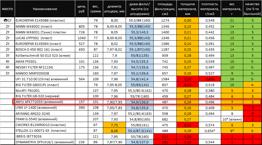

Да фильтр далеко не ТОПовый по весу бумаги
Далеко не лучший по качеству сборки
Но и не прям лютый хлам
Что-то на уровне середнячков
У них кстати и масляные фильтра более менее нормальные, тоже не ТОП но и не хлам.
Сегмент такой - дешево и для установки сгодится.
На авто для продажи самое оно :)
Общая оценка 3
Фильтр на уровне Nordfil FN1001 и BIG FILTER GB-320 (нержавейка)
Другие аналоги Аналоги топливного фильтра MANN WK512, WK 6032 (163 мм) и WK6002, WK6031 (143 мм)
