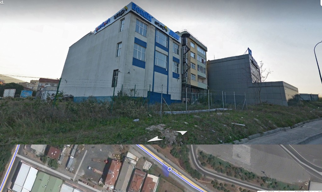

Место производства
Asist Otomotiv San.ve Tic.Ltd.Şti.
Address : Ferhatpasa Mah.101 Sok.No:98 Atasehir-istanbul-Türkiye
карты
какой-то сарай с запчастями
Никаких резервуаров в базовыми маслами не вижу

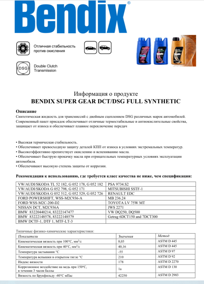

Запросил на BENDIX SUPER GEAR DCT DSG
Брукфилд 42.000 при -40С что-то вообще пугает, учитывая что в других маслах 10.000-15.000
