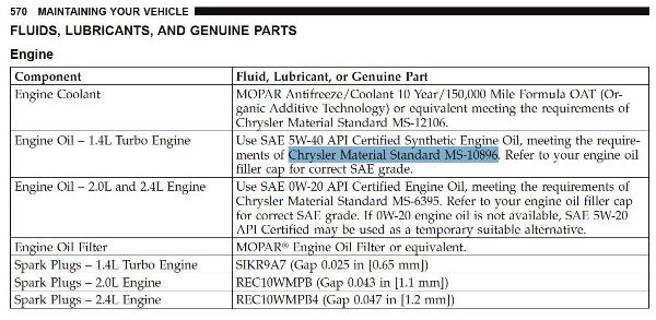

Engine Oil with Filter – 1.4L Engine
We recommend you use API
Certified SAE 5W-40 Synthetic
Engine Oil, API Certified.
Refer to your engine oil filler
cap for correct SAE grade.
4 Quarts (3.8 Liters)
линк с мануала
линк с мануала

Стр. 570 в мануале
Есть допуск... Chrysler MS-12991 (replaces references to MS-10896)
Так что лей любое 5w-40 A3/B4 SN 229.5
Из нашего лукойл люкс синт 5w-40 или G-Energy F Synt 5w-40
На буржуйских форумах льют Пензойл Платинум Евро 5w-40Есть допуск... Chrysler MS-12991 (replaces references to MS-10896)
