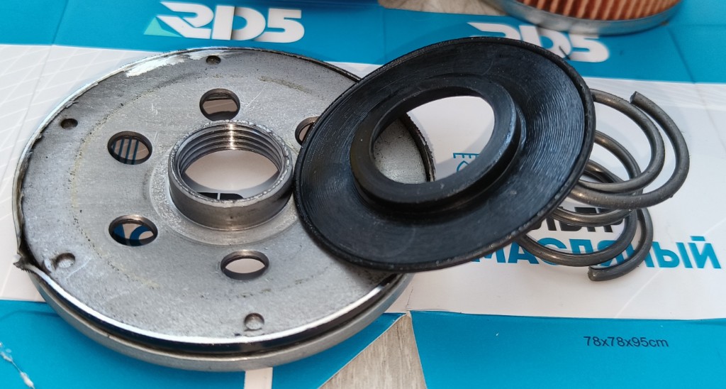

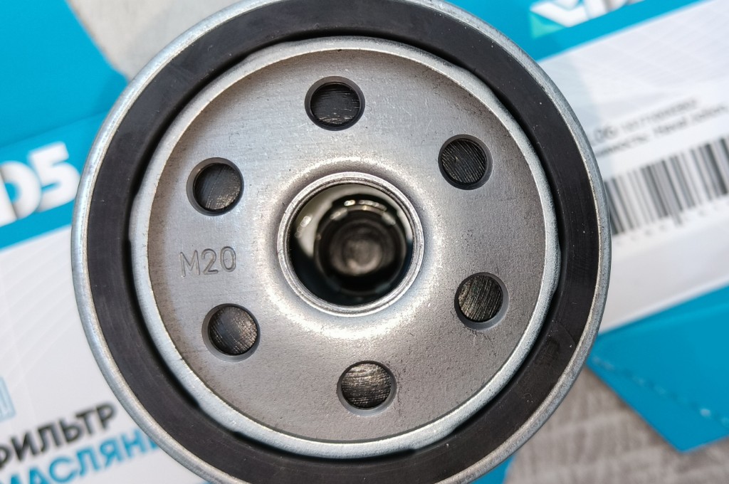

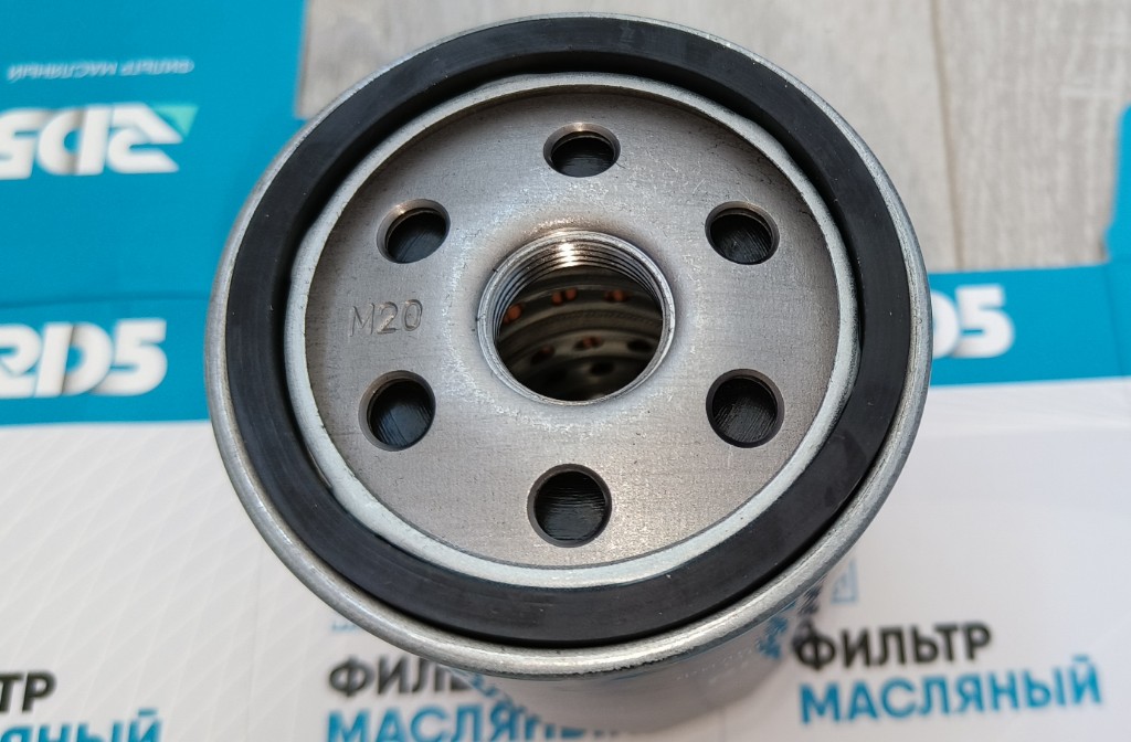

Резьба на вид качественная, чистая.
Торец резьбы имеет небольшие заусенцы. Ничего критичного.
Обратный клапан из 50% силикона, в -20С особо не дубеет.
Клапан катушкой не поджимается в закрытом состоянии с преднатягом, скорее просто касается. Есть микрощель. Покажу на видео.
Пространство для открытия клапана есть.
Перепускной клапан из пластика, давление срабатывания отличное в 1,32 атм.

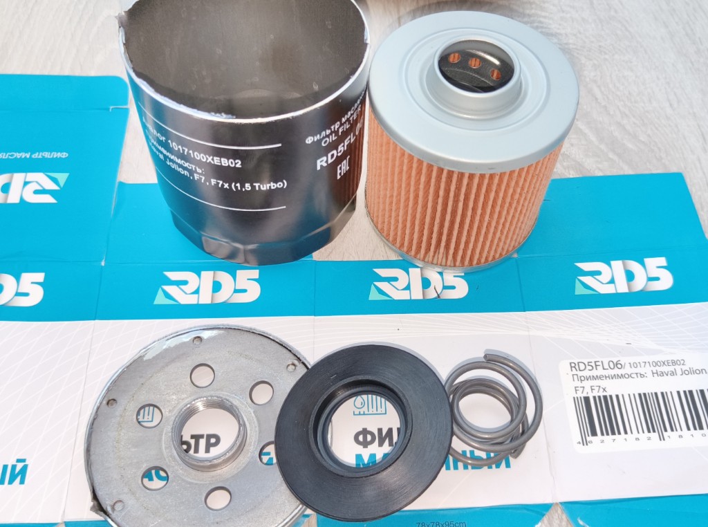

Равномерность укладки и частота шторы отличная, но глубина небольшая.
Поэтому площадь фильтрации и кол-во бумаги по весу слабенькое.
896 см2 и 13 грамм это довольно далеко до лидеров в 1400 см2 и 23 грамма как у W7053
Заливка герметиком минимально необходимая так скажем. Непроклея нет, но слой очень тонкий.
Герметик как в китайских Мале. Очень твердый стеклообразный.
Центральня туба нормальная, критичного ничего нет.
Бумага тактильно хорошая, волокнистая.
Но повторуюсь она чуть тоньше аналогов (все что ниже 0,40 мм выделаю оранжевым).
В таблице фильтр место в рейтинге не получил. Есть конечно варианты лучше и намного лучше.
Но как это не удивительно, RD5 все таки получше таких популярных вариантов как
BIG FILTER GB1206, GOODWILL OG311HQ, MARSHALL ML8501
Общая оценка 4
Ставить можно. Фильтр обычный средний.
Может не держать обратный клапан правда.
Особо смысла в его покупке нет. Есть варианты дешевле или так же, но получше.
