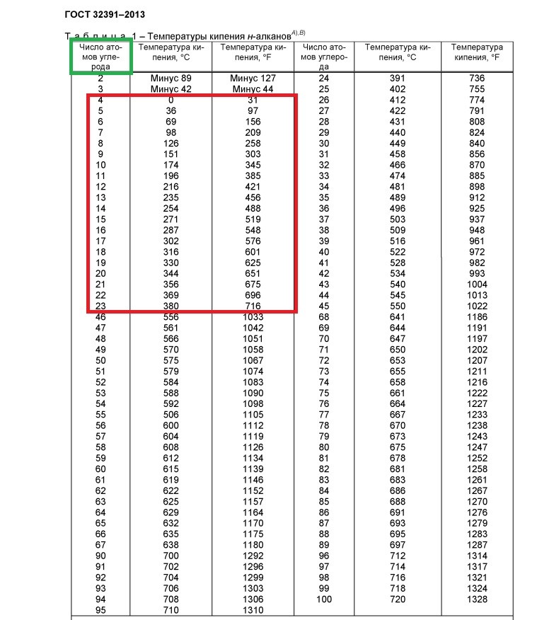

В таблице представлены температуры закипания, в зависимости от количества атомов углерода.
Таблица эта из работы советских ученых, по свойствам нефти. О ней чуть позже поговорим. Сейчас же, мы с вами видим, что все что ниже 24 атомов в цепи, кипит ранее +400 градусов Цельсия.

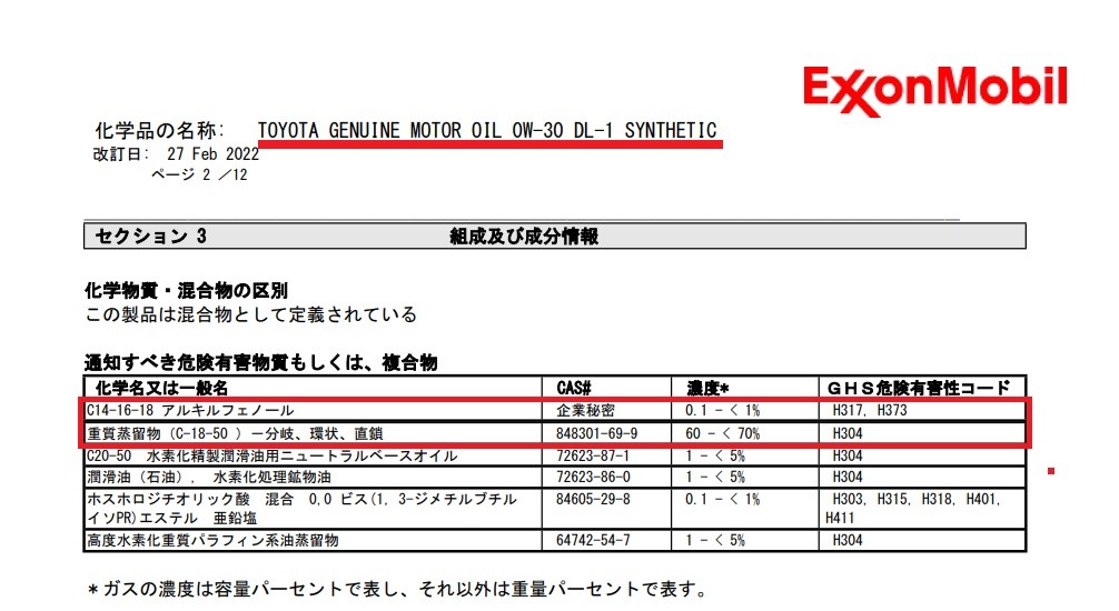

Это типичное гидрокрекинговое масло. Мы видим, что количество атомов в цепи, обозначено, как от 18 до 50 (С18-50). Таким образом, методом кипячения, то есть контроль температуры, когда масло начинает активно кипеть, мы можем узнать (приблизительно), какие базовые масла использованы в данном смазочном материале. Если это гидрокрекинг, то закипит такое масло до момента достижения им температуры в +400С, если же используется минеральные базовые масла, с длинными углеродными цепями, то кипеть оно начнет выше +400 градусов. Но это больше ирония, конечно, чем метод определения. С другой стороны, знания эти не будут лишними, при разборе другой темы, где более подробно остановимся, что же там кипит, и что же выделяется из состава моторного масла.

Наводку тебе дам, задумайся
C30H62 - сквалан
C30H62 - триаконтан
C30H62 - ядро любого углеводородного парафинового (алканы) масла в вязкости KV100 - 4 cSt.
В ПАО4, скажем, до 90% это именно C30H62.
А теперь сравни температуры застывания и кипения триаконтана и сквалана.
Как сравнишь - садись за учебник и читай про ИЗОМЕРИЮ.

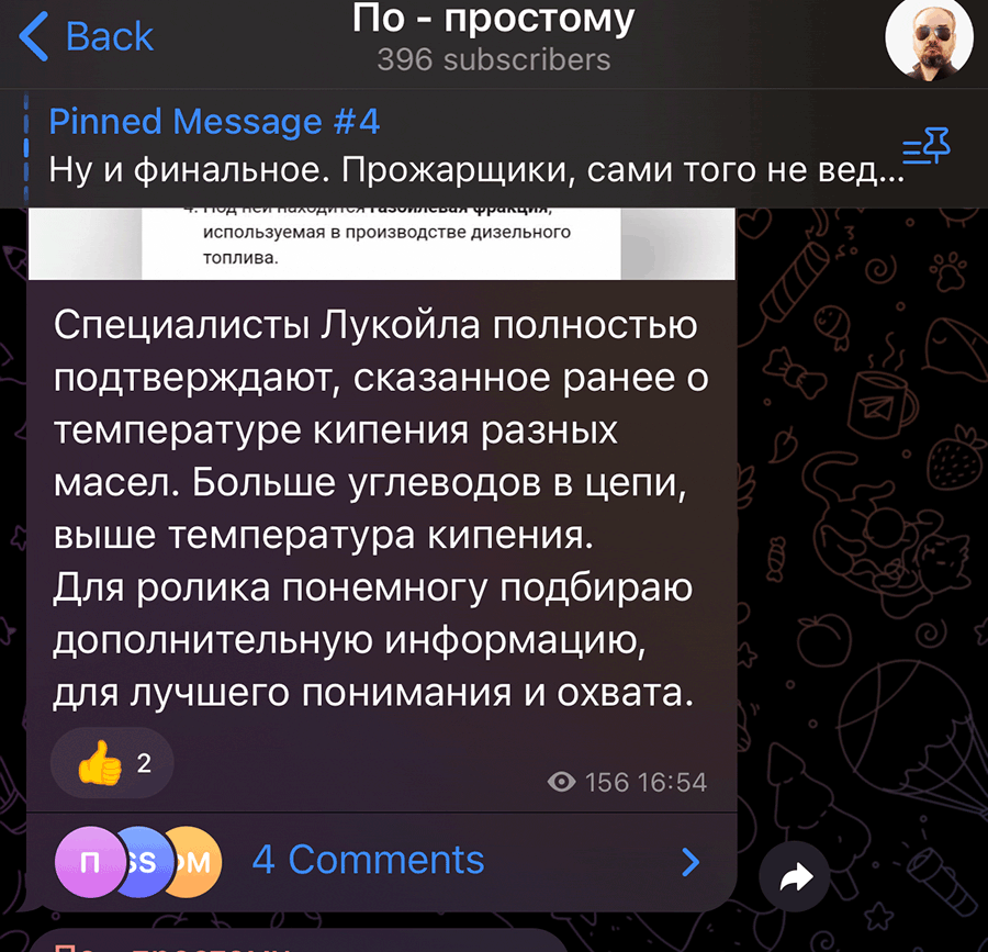

Понемногу приближаемся к вот этой теме:
С понимание отношусь, к тому, что кое кого коробит от этого.
