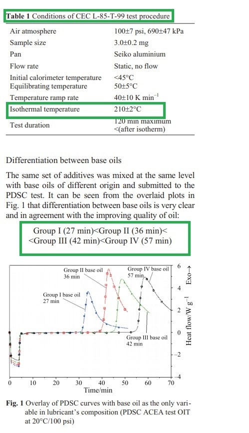

Довольно любопытная информация по окислению базовых масел, в тонких слоях. Наглядно видна разница по времени окисления разных групп базовых масел.
1 группа - 27 минут
2 группа - 36 минут.
3 группа - 42 минуты.
4 группа - 57 минут.
Тест проводится при температуре 210 градусов Цельсия. Как видим, время окисления зависит от группы базовых масел, между 1 группой и 4 группой разница по времени окисления превышает 2 раза.

Good54, Все-таки некорректно приводить эту картинку, как пример окисления базовых масел, там напрямую указано, что это кривые композиций, ОТЛИЧАЮЩИХСЯ базовыми маслами, а не самих базовых масел. Какие-то корреляции, вероятно можно делать, но, все ж таки, это базы с присадками, а присадки по разному взаимодействуют с разными базами. Это не число
Почему они так сделали? Потому что изотермический вариант плохо подходит для баз, они там минуты 4 живут, разницу не уловить почти. А для баз лучше подходит не -изотермический вариант теста, но у него погрешность высока.

В общем, немного как-то слишком с допущениями вы опубликовали картинку. Опрометчиво экстраполировать выводы из нее на группы баз даже, и особенно на готовые масла, как по мне.

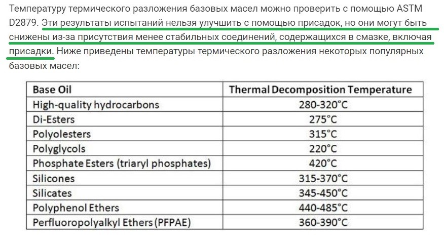

Ну давай почитаем умных людей. Нужное выделил.

да ты гений.., перепутать давление паров с экзотермическим выходом на OIT. Ты зачем в пост про DSC вообще вставил этот кусок про давление паров с ML?

А теперь более полный вариант текста, который уже сегодня был. Но так как ты лишь часть, а часть не может знать больше целого, то ты ничего и не понял.

Не понимаешь (похоже никогда) то что пишешь именно ты.
Зачем ты в эту тему вставил
https://www.machinerylubrication.com/Re ... -lubricant
эту статью?
Нет в ней связи с OIT DSC.
Делай отдельную тему про давление паров и/или крекинг PAO.
Не путай читателей. А то уже достаточно. В 33C вставил MHT, тут вообще мимо всего.
Связи у того, что в статье ML с методом в теме никакой нет.

bmwserv_ICE, Гуд путает тебя и других.
Присадки действительно не могут остановить крекинг (статья ML о том), но могут противостоять окислению.
Тема про окисление и калориметрию, которой окисление находят.
А крекинг у Гуда в статье находят по давлению пара. И зачем Гуд запихнул это сюда - я не понимаю.

Гуд никого ни с нем не путает. Ну а здесь взрослые люди, небось разберутся в теме, про декомпозиции масел. Понятно, что это кое кому, прям ломает все теории, но что поделать, очевидно химии и физике пофиг на чьи то теории.
