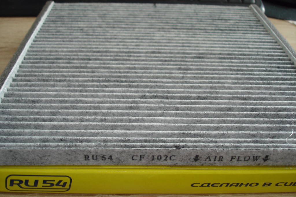

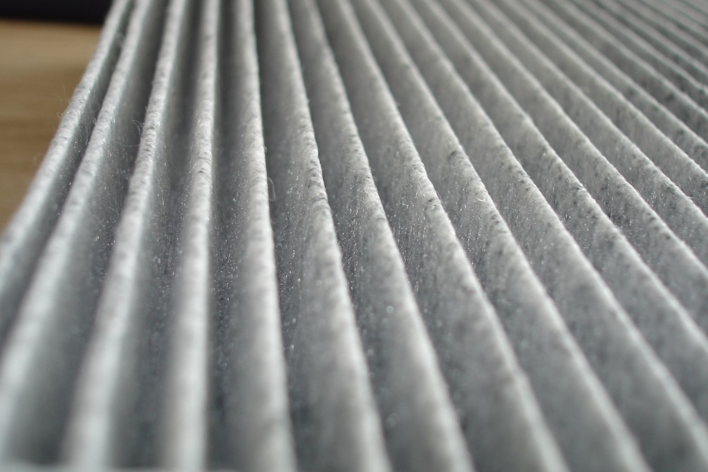

Ещё один отечественный производитель (или упаковщик?).

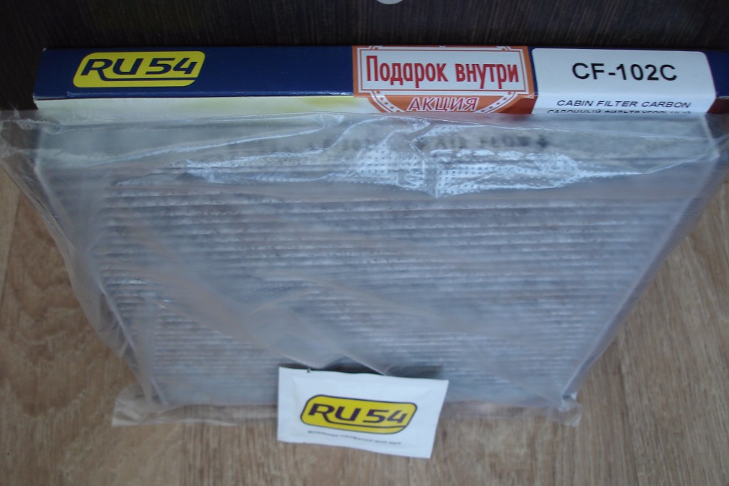

Фильтр запаян в целлофан, в коробку вложили пакетик с салфеткой для оттирания рук после установки фильтра :)

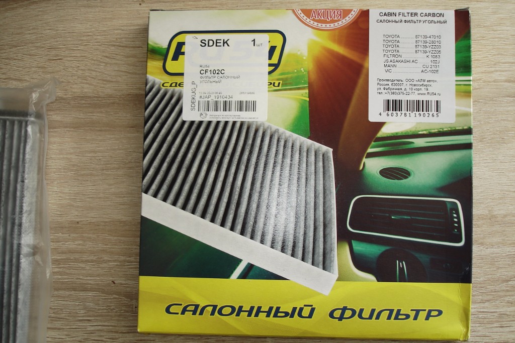

На коробке указано четыре артикула Toyota и четыре артикула аналогов от Filtron, JS Asakashi, Mann и ViC. Неплохо!

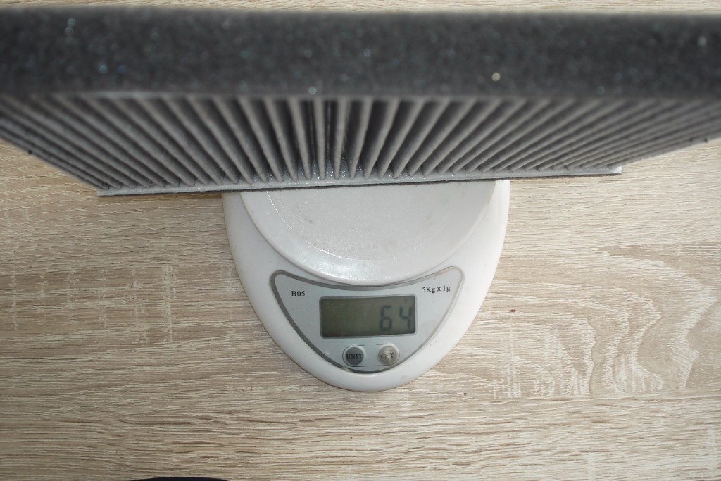

А вот сам фильтр оказался хлипеньким - вес всего 64 грамма, то есть уголь там только виду, и жёсткость на скручивание очень маленькая. Но форму фильтр восстанвливает хорошо и имеет поролоновые уплотнения.

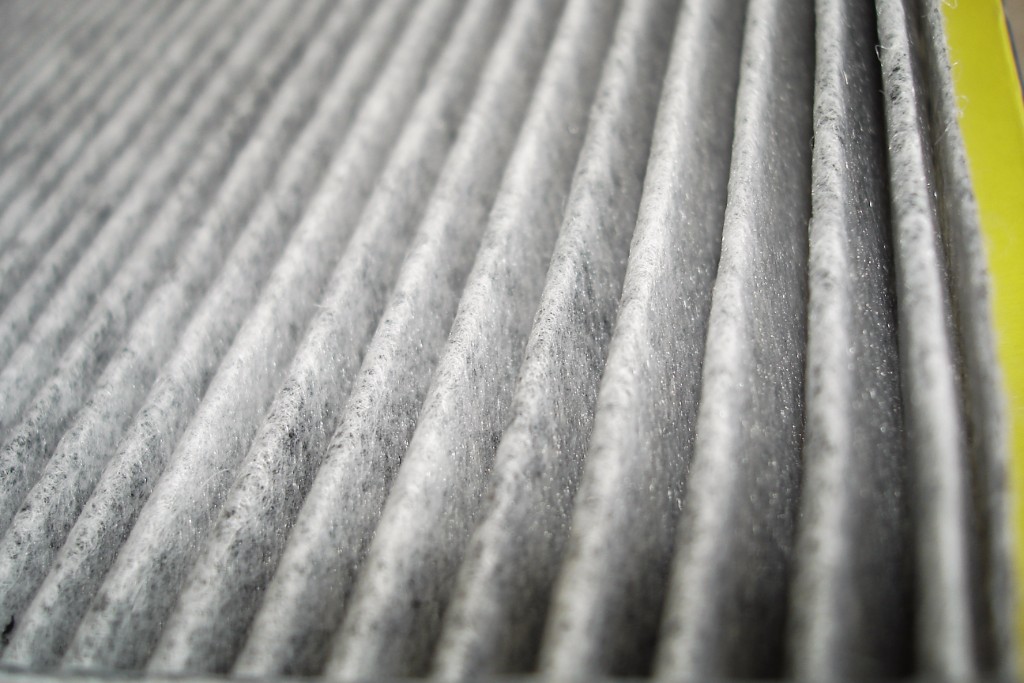

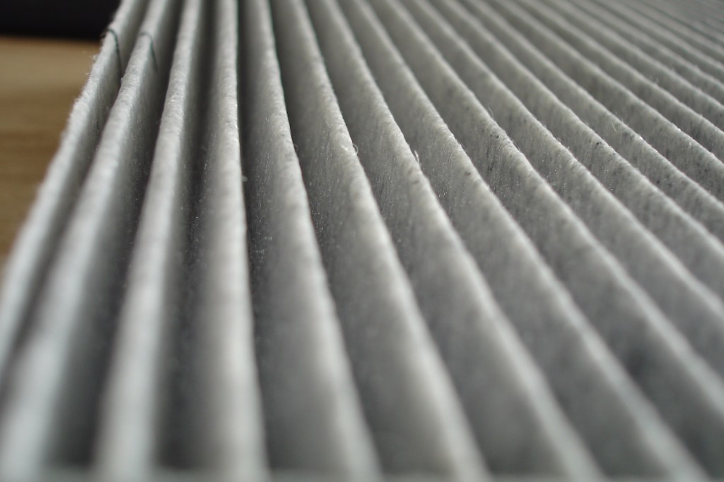

Толщина материала всего 0,6 - 0,7 мм, он примерно одинаково волокнистый с обеих сторон.
Короче, пока не впечатляет, но надо посмотреть, как будет работать.

Брал такие фильтра салонные на пробу на Хендай Н1 себе. Фильтра жидкие и хлипкие, размерность страдает. Качество фильтрации тоже. Конечно цена соответствует. Жаль фото не осталось. После небольшого пробега, деформирован был по месту, скрючило бедолагу((
