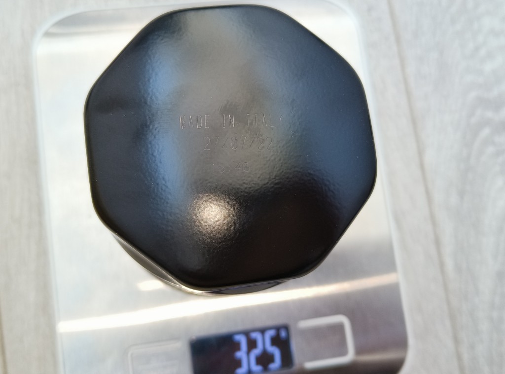

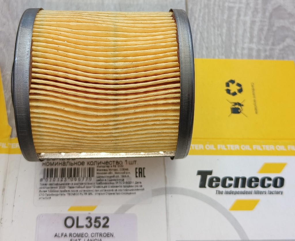

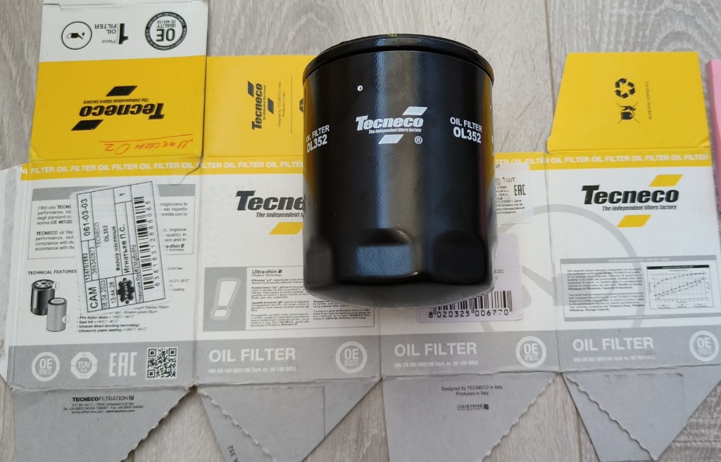

Распил масляного фильтра TECNECO OL352
Цена 312 руб
Заявлен аналог МАНН W713/16
Фото в архиве без пережатия https://disk.yandex.ru/d/YGKji-C2SYD9Ww
Диаметр фильтра 77,0 мм
Высота 97 мм
Резьба М20х1.5
Уплотнение 62-72 мм
Вес 324 грамма
Усилие открытия перепускного клапана 1,3 кг, диаметр седла 1,3 см, давление срабатывания 0,98 атм (МАНН W713/16 имеет 1,0 атм по сайту)

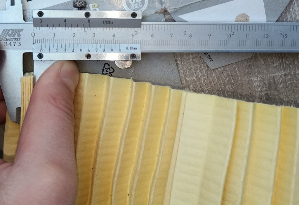

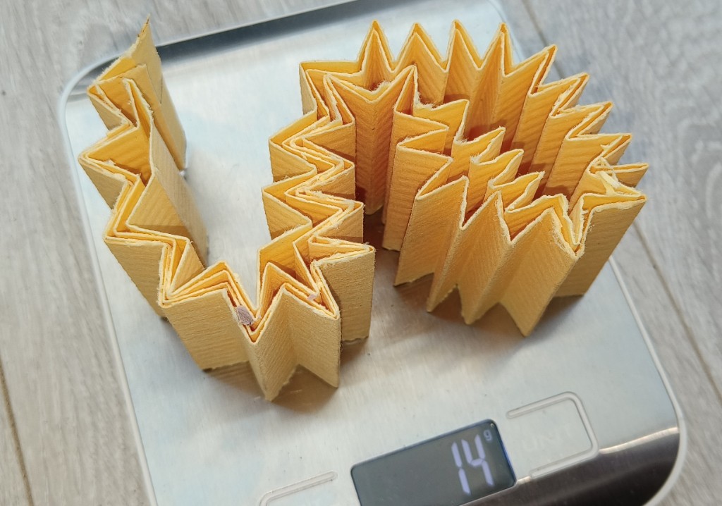

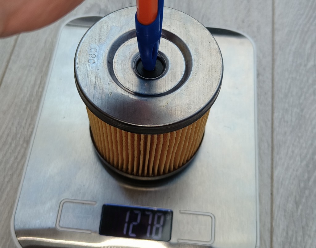

Площадь фильтрации 1056 см2, толщина бумаги 0,38 мм, вес 14 грамм, плотность 0,349 г/см3

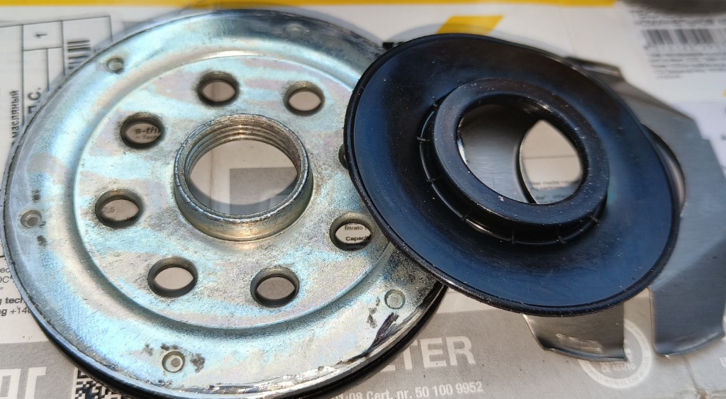

Резьба в фильтре нормальная, торец обработан и заусенцев не имеет.
Обратный клапан из немного дубеющей на морозе резины, назовем его 50% силикон.
Катушкой в закрытом состоянии не поджат. Возможна негерметичность. Покажу на видео.
Пространство для открытия клапана есть.
Бумага с одной стороны уложена равномерно, а с другой стороны немного повело ее, будто бы неправильный размер по высоте и ее сжало донышками катушки. Не критично, просто факт.
Перепускной клапан из резины, поджат пружиной через шайбу.
давление перепуска на грани добра и зла и составляет 0,98 атм (как и в МАНН 713/16). Хотелось бы конечно 1,5 атм.
Заливка герметиком отличная. Непроклея или излишек нет.
А вот центральная туба не понравилась глубиной прорезей. Слишком уж маленькие щели.
Как бы это не создавало дополнительного сопротивления движению масла, что поспособстует более частому срабатыванию перепускного клапана.
Бумага качественная тактильно, средней толщины в 0,38 мм.
Выраженная плиссировка. На разрыв требуется усилие.
Общая оценка 4
Рекомендован к покупке с оговорками.
Многие вещи в фильтре не понравились
- обратный клапан
- давление перепуска
- центральная туба особенно
А все остальное среднее как и у других фильтров.
Явно не ТОПовый фильтр, хотя и не прям чтобы плохой. Где-то в середине рейтинга его место.

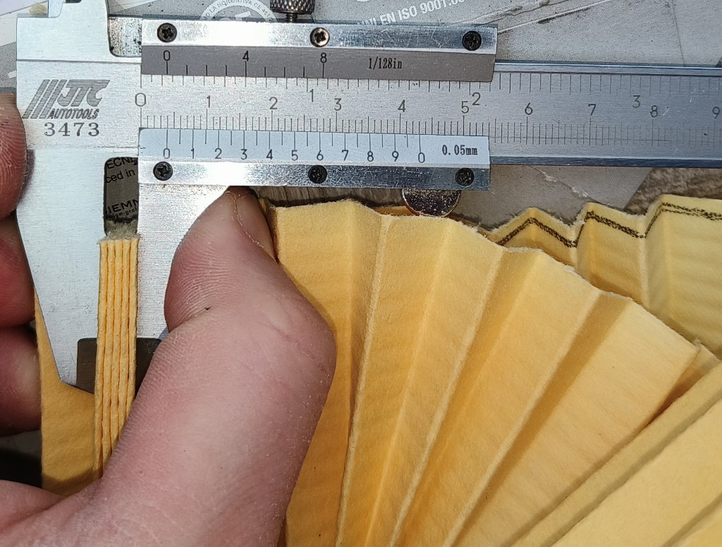

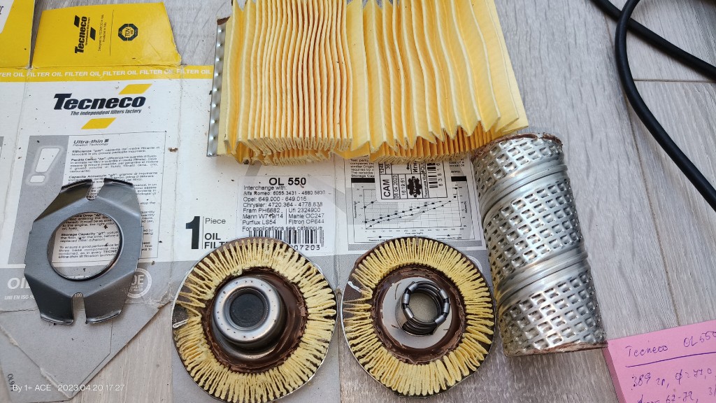

Масляные фильтры TECNECO

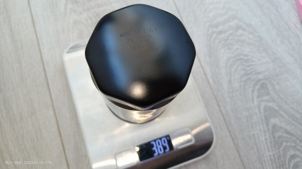

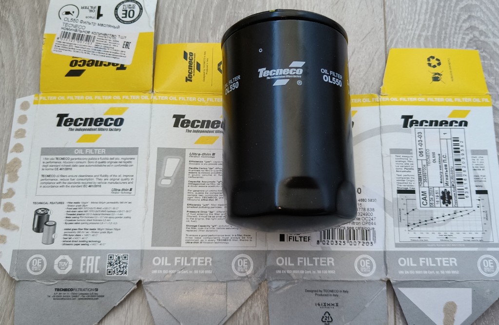

Распил масляного фильтра TECNECO OL550
Цена 501 руб
Аналог MANN W719/14 с двумя обратными клапанами.
Фото в архиве без пережатия https://disk.yandex.ru/d/N85J-OFw1PskgA

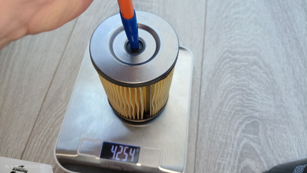

Вес фильтра 389 грамм
Диаметр 77,0 мм
Высота 119 мм
Уплотнение 62-72 мм

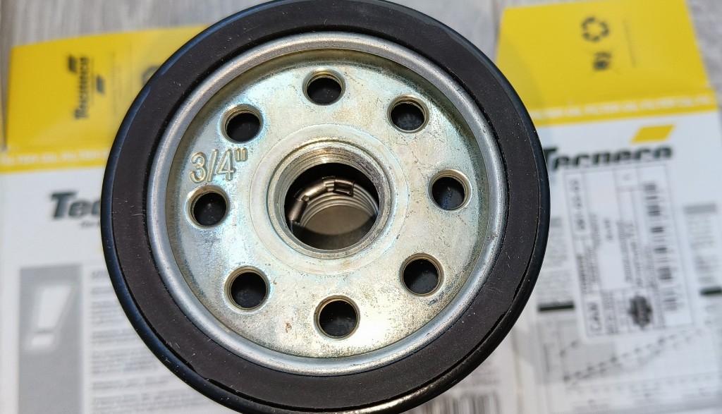

Резьба 3/4"
Усилие открытия перепускного клапана 4,2 кг, диаметр седла 1,3 см, давление срабатывания 3,16 атм
Площадь фильтрации 1460 см2, толщина материала 0,40 мм, вес бумаги 20 грамм, плотность 0,342 г/см3

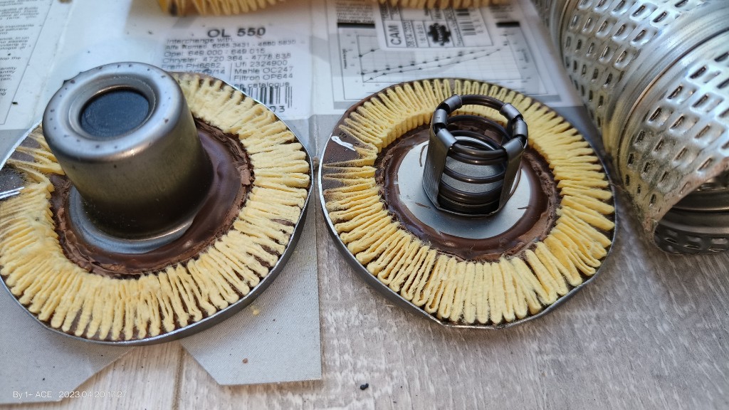

Резьба на фильтра накатана нормально, на торце заусенцев нет.
Обратный клапан из черного силикона, не дубеет в -20С.
Поджат катушкой в закрытом состоянии с преднатягом. Лучше чем в предыдущем фильтре.
Есть достаточное пространство для открытия клапана.
Перепускной клапан из резины, поджат пружиной через стальную шайбу.
Давление срабатывания отличное.

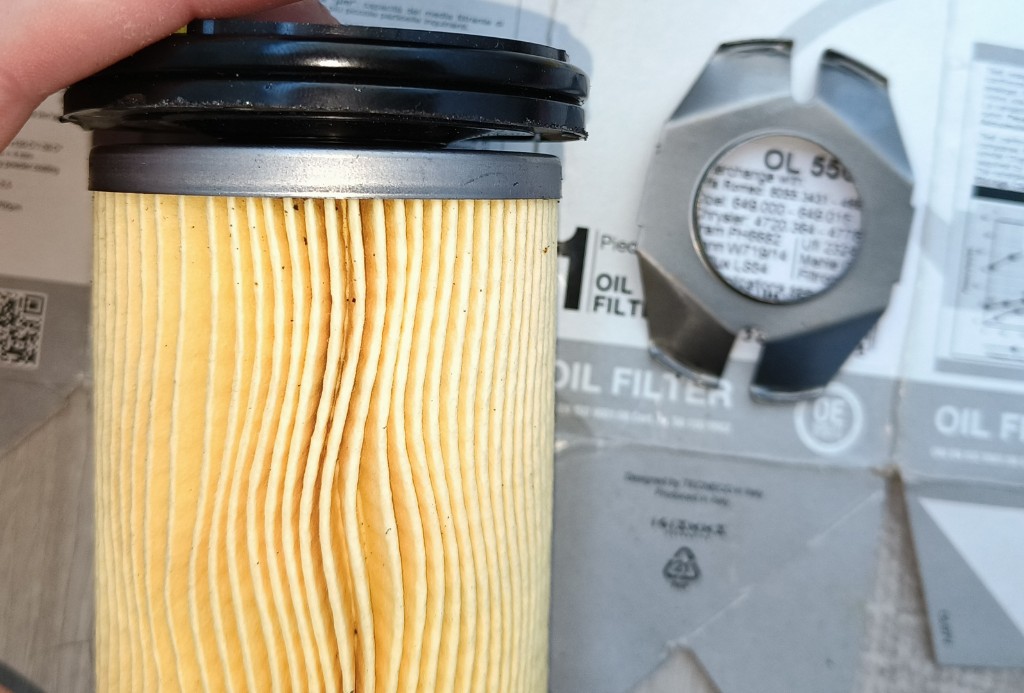

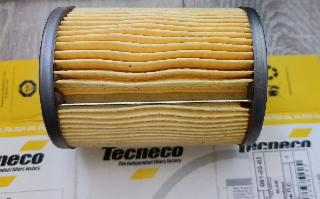

Немного хромает равномерность шторы бумаги, видимо на 1-2 мм бумага длинее чем требуется и слишком зажата донышками из-за чего бумагу повело. Просто факт, не критично.

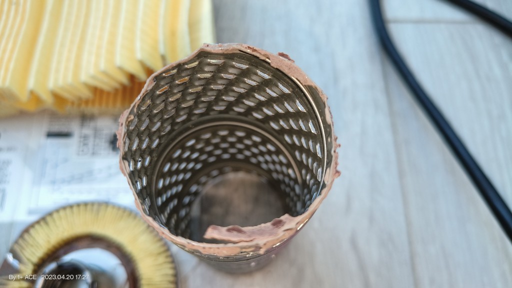

А вот излишки герметика наблюдаются. Есть довольно крупные капли.
Непроклея нет, слой толстый герметика.
Обратный клапан в центре фильтра так же из резины и поджат пружиной через шайбу.
Открывается как и положено очень легко.

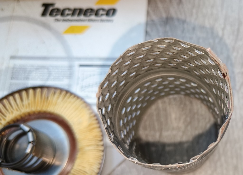

Центральная туба опять щелевого типа, но щели как бы побольше чем в прошлом фильтре.
А учитывая длину тубы, можно даже не отнимать балл за дополнительное сопротивление потоку жидкости наверное.
Бумага тактильно качественная. Сложно рвется. Толщина средняя среди фильтров-аналогов.

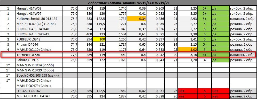

Общая оценка 4+
Рекомендован к покупке.
Не понравилось:
- капли герметика
- волнистые складки
- перфолента тубы
А так в целом фильтр довольно хорош. Но конечно не ТОП.
Другие аналоги в таблице Аналоги масляных фильтров MANN W719/30 (3/4", h=122 мм, Ø = 76 мм)

Резьба 3/4"
