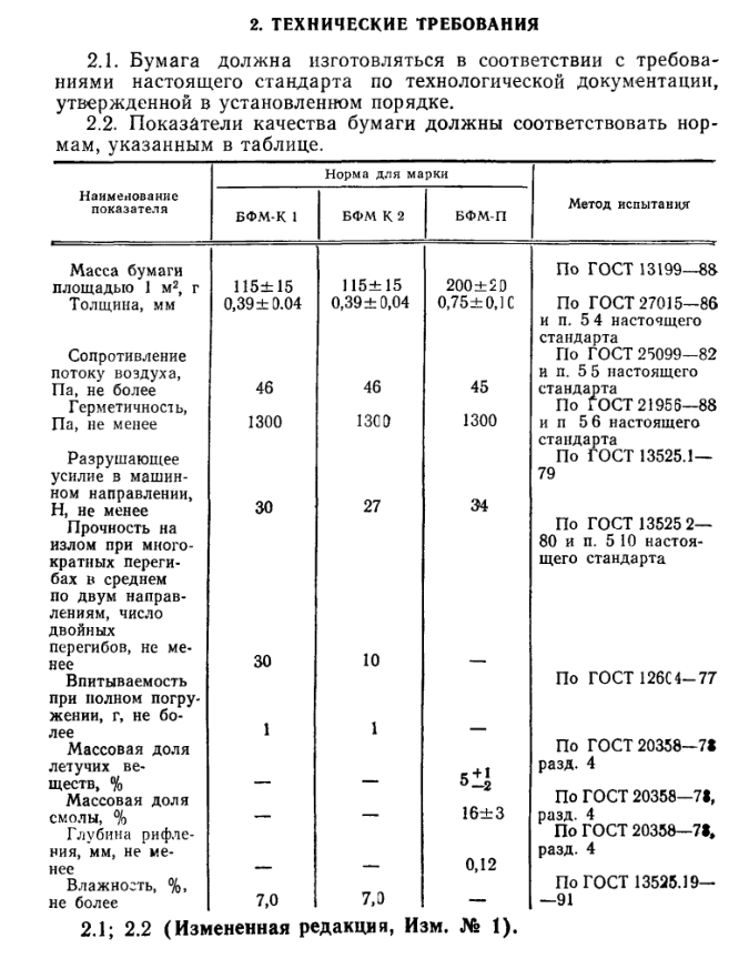

ГОСТ 20806-86 БУМАГА ДЛЯ ФИЛЬТРОВАНИЯ МАСЕЛ
Получается даже в 86 году была бумага БФМ-П толщиной 0,75 мм для масляных фильтров
Откуда у пекара и прочих наших типопроизводителей теперь 0,2 мм :D :facepalm

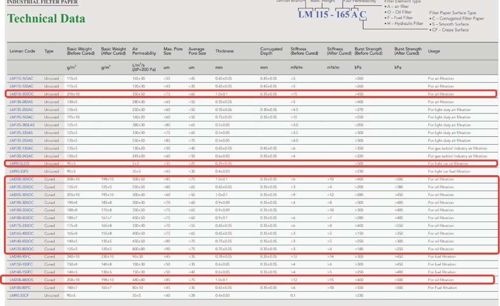

HEBEI LEIMAN FILTER MATERIAL CO., LTD.
Industrial Filter Paper for Air, Oil and Fuel Filter Elements
выделил красным бумагу для масляных фильтров для удобства
вот это толщина, 0,65... 1,00 мм бумага. Как в китайских фильтрах МАЛЕ ОС456 и МАНН 719/45
источник https://www.pmfiltersolution.com/pdf/filter-paper.pdf
