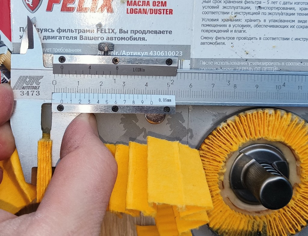

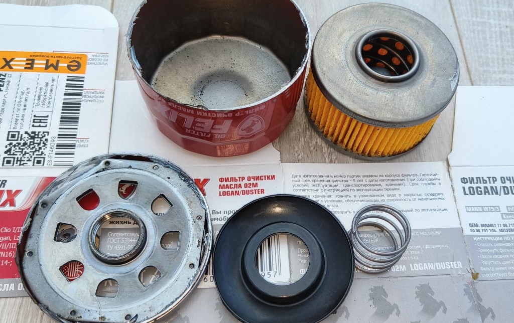

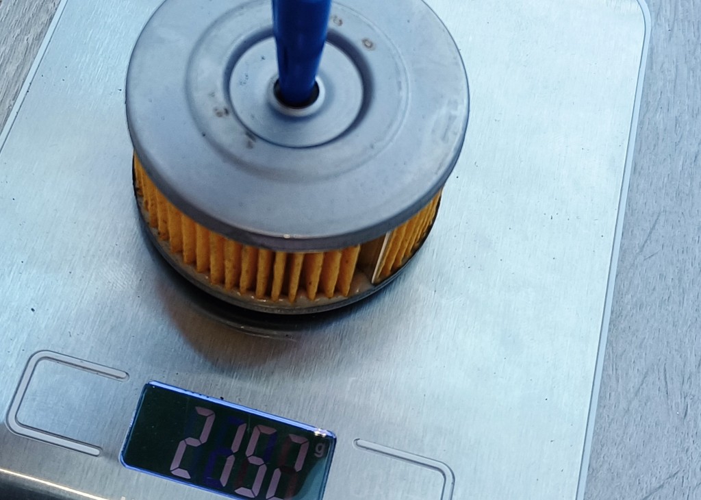

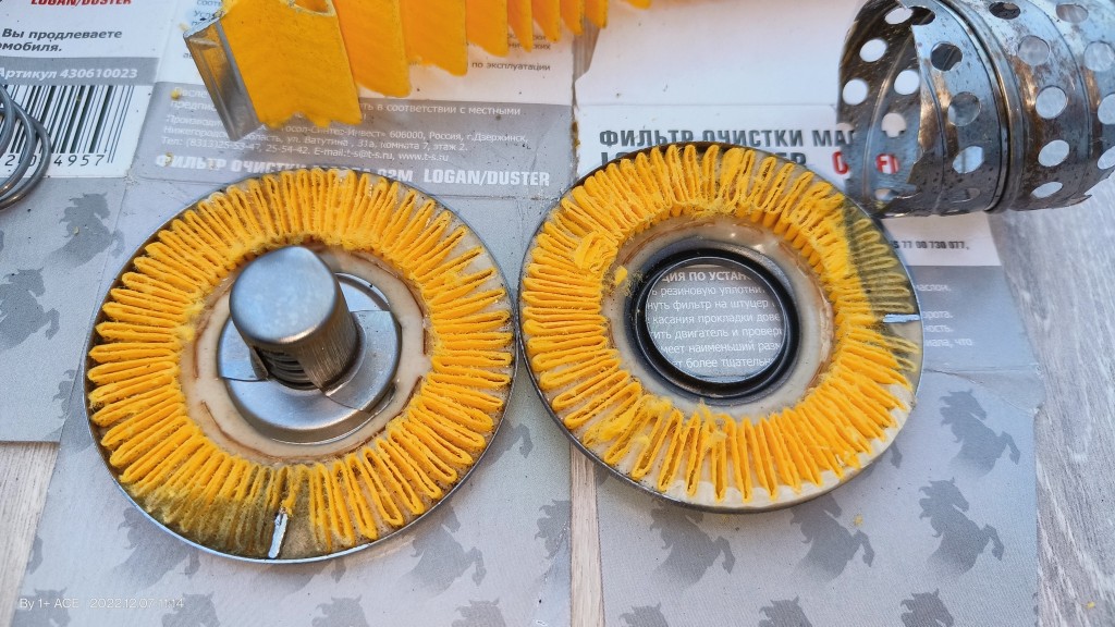

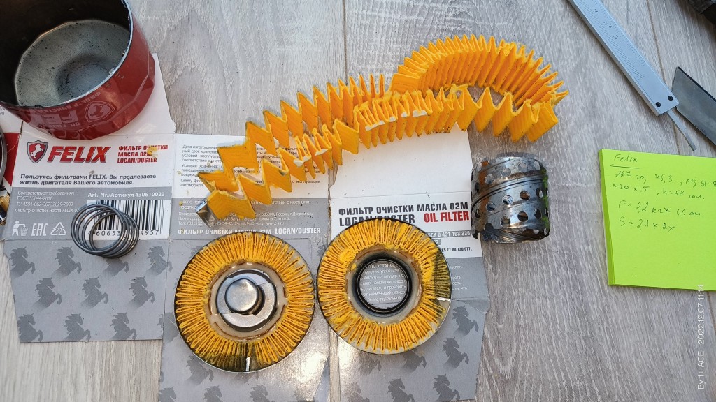

Распил масляного фильтра Felix 430610023
Цена 276 руб
фото в архиве без сжатия https://disk.yandex.ru/d/7wkMi_C5LHLFog

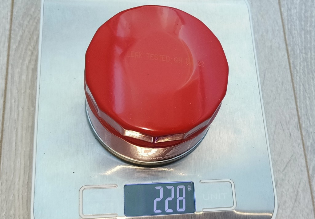

Вес фильтра 228 грамм
Диаметр 76,3 мм
Высота 58 мм
Резьба М20х1.5
Уплотнение 61-71 мм
Усилие срабатывания препускного клапана 2,2 кг, диаметр 1,1 см, давление срабатывания 2,3 атм

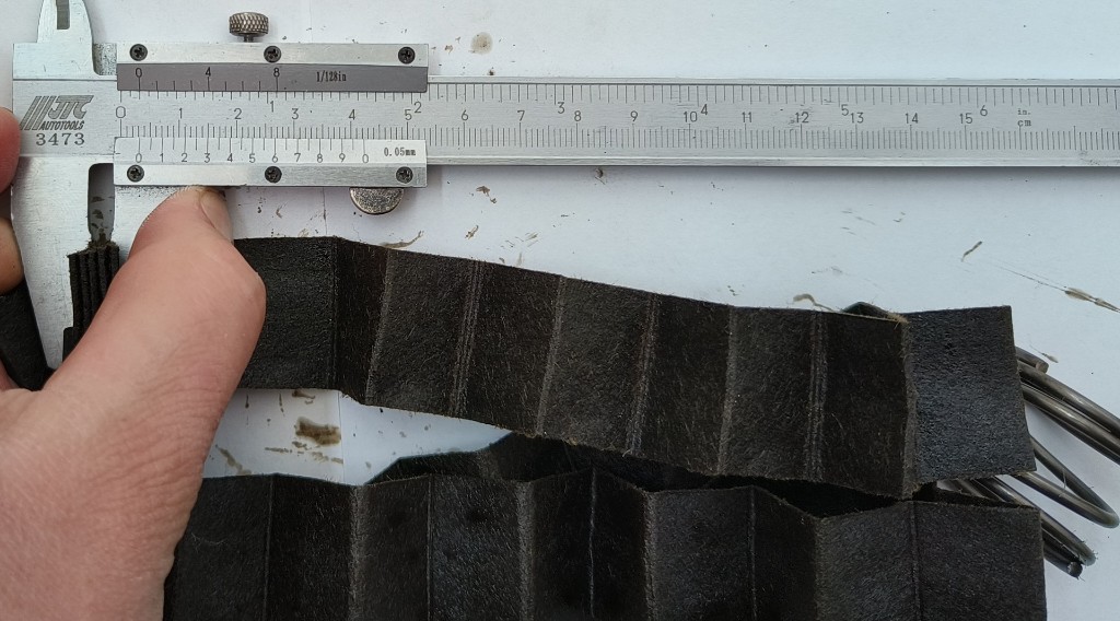

Площадь фильтрации 432 см2, толщина материала 0,31 мм, вес 6 г, плотность 0,448 г/см3
Очень интересный фильтр, ощущение что реально свое произвосдтво, без всякого аутсорсинга
Резьба имеет незначительные заусенцы
Обратный клапан внимание СИЛИКОНОВЫЙ. В -20С полностью эластичный.
Удивительно, но факт.
Поджат довольно плотно катушкой в закрытом состоянии.
Давление перепуска в 2,3 атм просто отличное для такого типоразмера
Перепускной клапан из резины

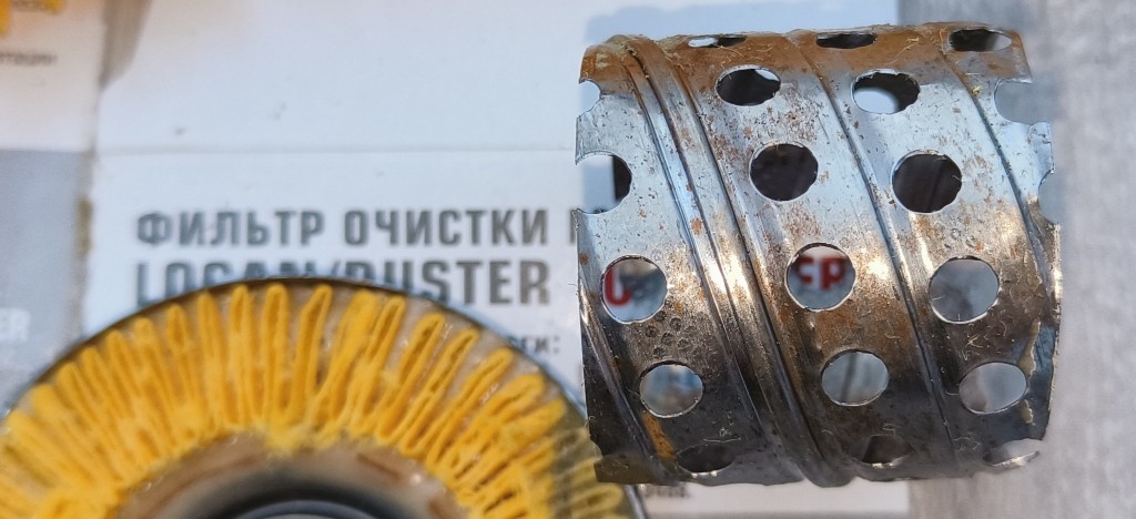

Центральная туба немного из ржавой ленты, но облой удален дополнительной мехобработкой. Уже где-то такое встречалось, как будто отверстия немного расшорошены.
Заливка герметиком отлично, непроклея нет
бумага хорошая, рвется сложно, пористая не знаю как описать.
Немного даже удивлен качеством фильтра, ожидания были куда хуже
а тут и нормальная площадь фильтрации и силикон и бумага хорошая.
Если это реально свое производство, чуть чуть его поднастроить, улучшить и будет куда лучше БИГ фильтра продукция
Общая оценка 4+
Рекомендован к покупке

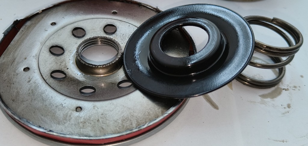

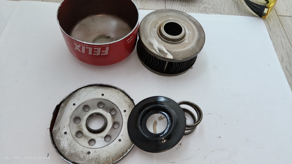

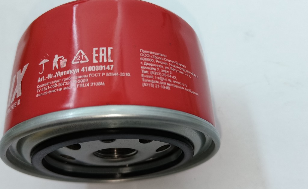

Распил БУ масляного фильтра Felix 410030147
Цена 240 руб
Применимость ВАЗ
Диаметр 93,8 мм
Высота 67 мм
Резьба 3/4"
Уплотнение 62-71 мм
Усилие открытия перепускного клапана 2,2 кг, диаметр седла 1,3 см, давление срабатывания 1,66 атм
Площадь фильтрации 599 см2, толщина материала БУ 0,30 мм, вес не определялся.
Резьба конечно очень даже посредственная. Ладно еще чистота накатки.
Но вот торец резьбы напоминает лютые подделки из подвалов.
Обратный клапан 100% силикон, поджат катушкой в закр. состоянии.
Есть пространство для открытия. Клапан точно герметичный, проверено!
Перепускной сделан из пластика, тонкая шайба.
Давление срабатывания отличное.
Заливка герметиком без соплей и непроклея, но неравномерность довольно большая.
Бумагу оценить не смог, она БУ, не замерить вес, не посмотреть визуально на волокна и прочее.
Что понравилось в фильтре
- обратный клапан сделан отлично
- перепускной настроен отлично
Что не понравилось
- торец резьбы
- низкая площадь фильтрации
- небольшая толщина бумаги (хотя может в новом фильтре она 0,45 мм, а у меня в БУ ужалась маслом до 0,30... хотя наврядли)
- сами материалы какие-то дешманские везде.
Но надо признать что фильтр отработал нормально, ничего не порвалось не отслаилось.
Не нашел других отечественных производителей на которые фильтр был бы пожох
Общая оценка 4-*
Рекомендован к покупке с оговорками
Надо новый пилить для полноты картины
* - БУ фильтры не очень полезны в качестве сравнения, оценка предварительная.
