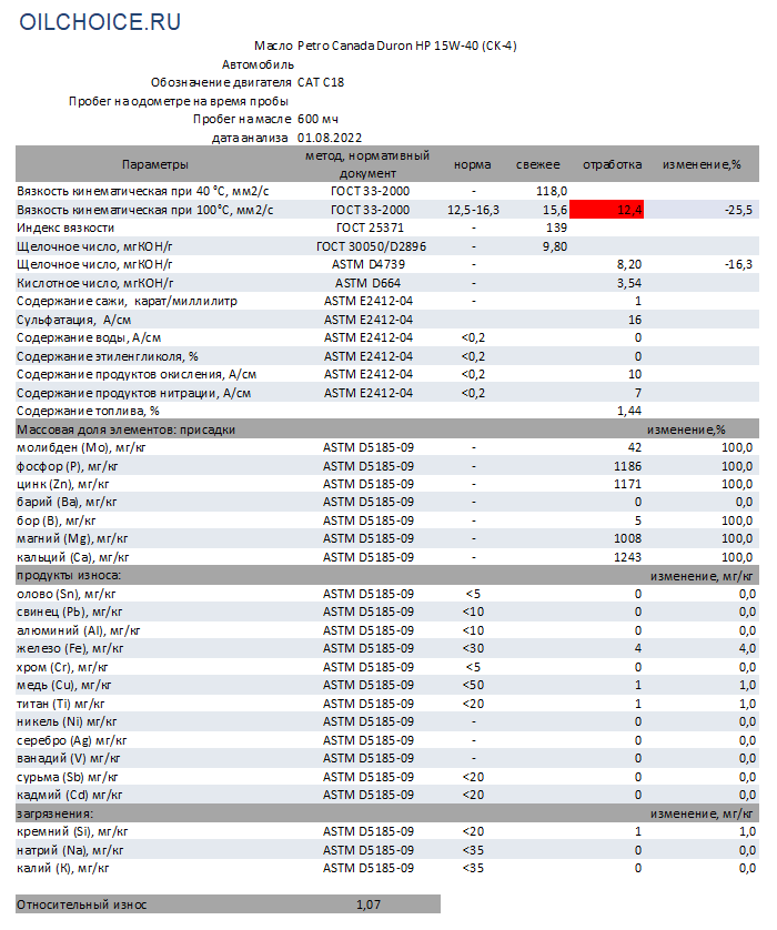

Масло только по загустителю только просело, поэтому вязкость при 100 град из САЕ 40 свалилась и даже зашло в САЕ30, предел 12,5 сСт.
Щелочное 8,2 ед это вообще масло только начало работать, запас огромный по моюще-диспергирующим свойствам
Нитрация и окисления как у нового масла, очень хорошее топливо значит, серы нет (что даже удивительно для буровой в 30 км от Нижневартовска)
Металлы износа отличные, движок работает как надо.
Кремния и натрия нет – антифриз и пыль через воздушный фильтр не попадет в масло.
Масло сливалось как обычно чернющее, даже удивительно видеть щелочное 8,1 ед тут.
Видимо до 1000 мч с таким топливом можно смело увеличить интервал.
