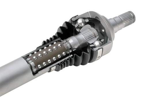

Доброго дня!
Подскажите, какую смазку следует закладывать в шарнир с осевым перемещением системы "Ballspline"
Спасибо;)

маленькие подшипники с осевым перемещением есть на фото , смазку с молибденом в виде порошка MoDTC я бы пихать в шрус не стал , так же и с содержанием графита не стал применять , эти смазки темного цвета

Игольчатым подшипникам молибден это плохо, я согласен - но у меня то их нет... вот это и смущает.
На ранних моделях авто была конструкция с классическим трипоидом, но потом заменили на такую, без игольчатых
CanbI4 писал(а): 26 янв 2022, 07:39ВЛОЖЕНИЯ

CanbI4 писал(а): 26 янв 2022, 09:49 Игольчатым подшипникам молибден это плохо, я согласен - но у меня то их нет... вот это и смущает.
в любом случае требуется смазка без частичек молибдена и графита , немного жиже чем класическая как для наружних шрусов , так как есть маленькте подшипники и маленькие продольные канавки , густая смазка там работать не будет , берите либо ВМП Авто , если не доверяете нашей конторе , то оригинал Вольво или Ваг смазку VAG G052186A3
