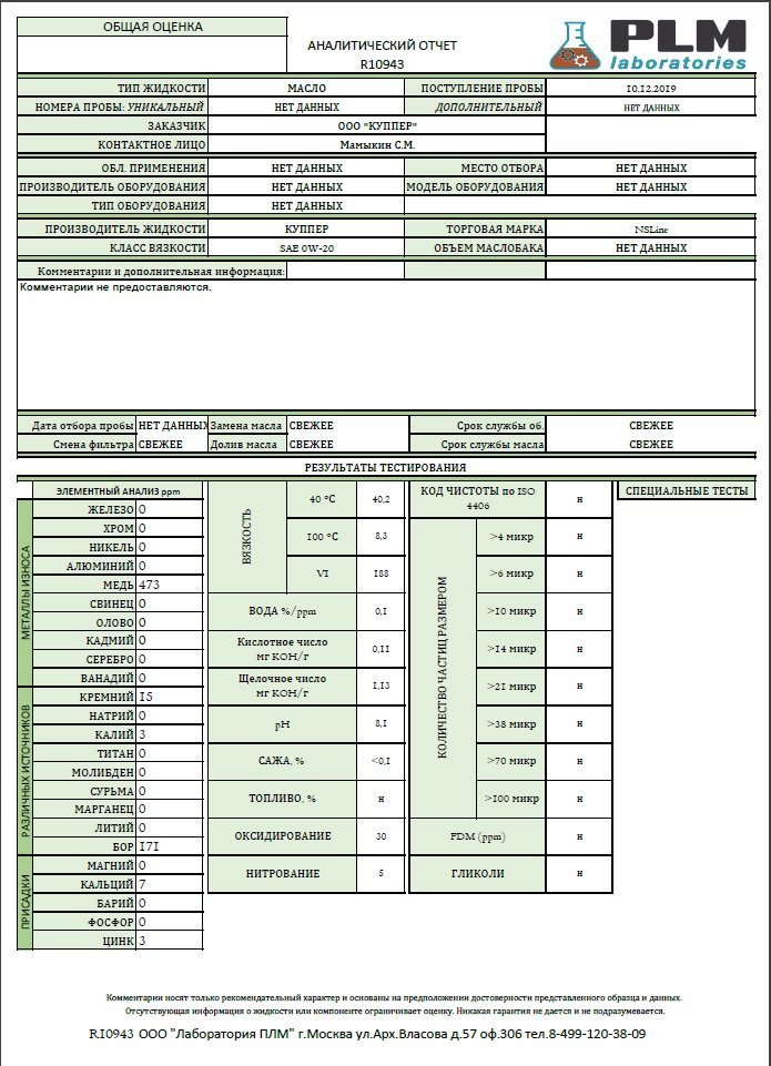

CUPPER 0w-20 NS-Line на KIA Sportage G4KD после 3100км (обновленная рецептура)
- Дмитрий Анатольевич
- Сообщения: 1526
- Откуда: Сочи
- Имя: Арабский скакун
- Масло: Cupper 0w-20
Автомобиль: Kia Sportage, 2011 г, АКПП, 4wd
Двигатель: 2,0 G4KD, 164л.с.
Наличие чип-тюнинга: нет (родная прошивка евро2)
Общий пробег на одометре на момент отбора масла: 79350км
Пробег на масле: 3100км
Моточасы: 60.
Израсходованное топливо: 300л.
Объем заливаемого масла: 4,1 л
Доливки масла: нет
Срок эксплуатации: 3 недели
Период эксплуатации:23.12.2019 - 15.01.2020
Автозапуск: не использовался
Предпусковые подогревы: нет
Топливо: бензин 92
Режимы: в основном трасса м4.(Краснодар-Москва, М.область, Краснодар 2800км.)
Фильтр масляный: MANN W811/80
Фильтр воздушный: MILES
Отбор масла: отлито 100мл из м.фильтра, вкручен на место.
Что было до этого масла: аналогичное, но старой рецептуры (7500км)
Промывка промывочным маслом: не делали - в картере остался несливаемый остаток старого масла
Топливные присадки: нет
Данный анализ промежуточный.
Проверка новой рецептуры от 09 декабря 2019. Предсерийный замес.
Отработка: Свежее: Отправлено спустя 44 минуты 57 секунд:
Примечание. В новой рецептуре увеличено содержание диспергирующей присадки (беззольный сукцинимид со следами бора)

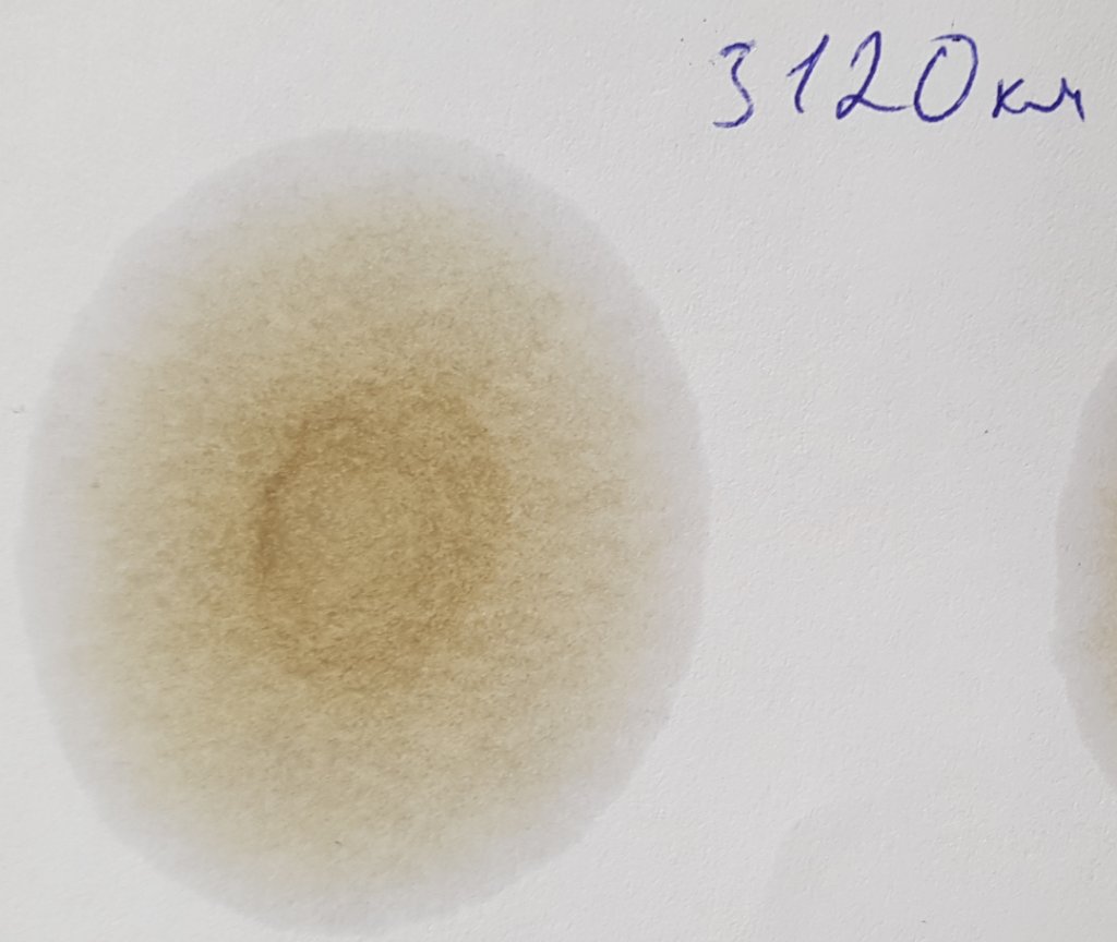

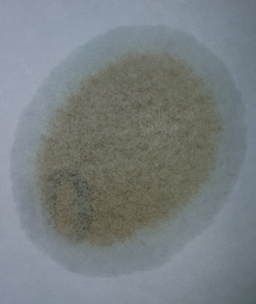

Добавлена антиокислительная присадка для базовых масел (соединение углеводорода в анализах не видно)
То что существенно увеличили диспергирующие свойства сразу стало заметно по капельной пробе масла. Она стала по виду похожа на традиционные масла: А раньше было больше похоже на трансмиссионки:

Дмитрий Анатольевич, так куда бор делся, было же 171 ppm ?
это ведь одно и тоже масло тестировалось ?
- Сообщения: 1526
- Откуда: Сочи
Мамыкин говорит бор быстро снижается в отработке.
В старой рецептуре аналогично в разы падал.
Но бор это не основной элемент сукцимидной присадки, а вишенка на торте. Азот там еще.
Есть сукцимиды вообще без бора.
