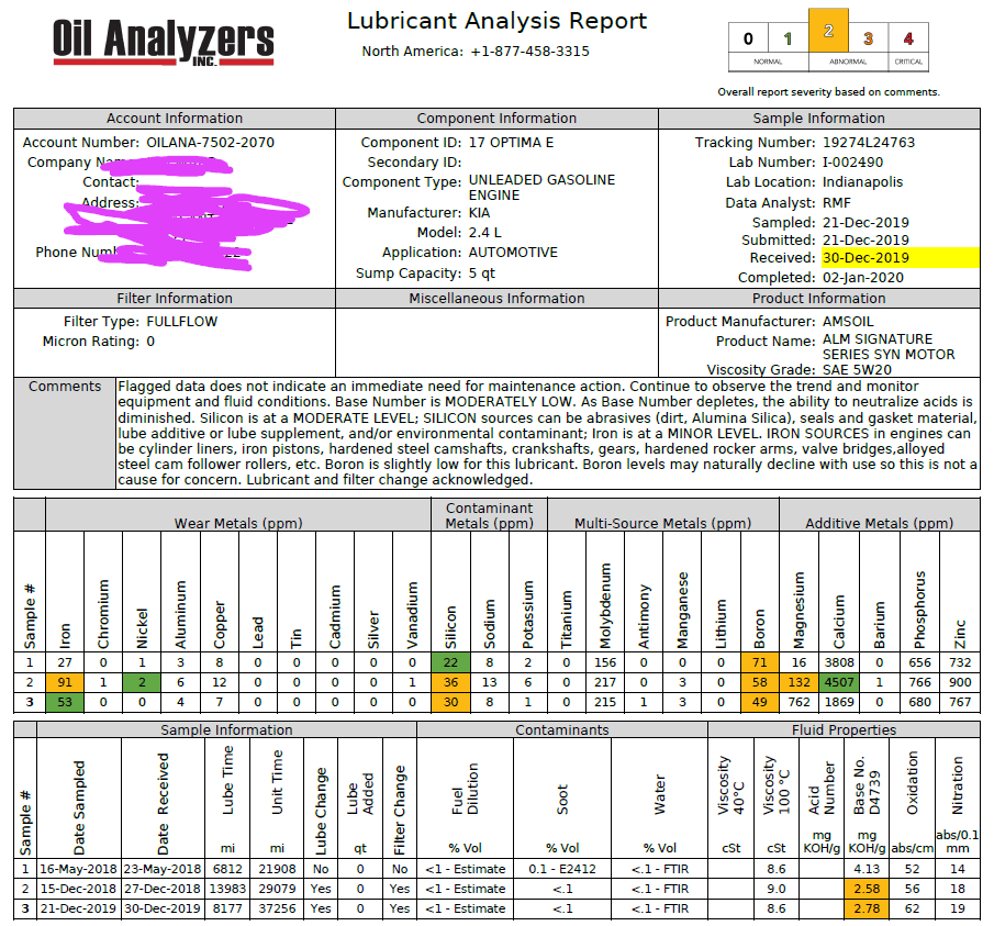

И какие выводы? )) Можно пару строк?

Amsoil SS 5w-20 с KIA Optima 2.4 GDI после 13160 км [bitog]
тот самый случай ,когда масло с эстерами ,в низкой вязкости ,с перепробегами - показывает грустную картину ...
на лицо -совсем не подходящий продукт ,к неподходящим условиям эксплуатации и двс ...
перебор кальция в первых двух анализах ,да еще и низковязком продукте ,с малым количеством zddp -ведет к абразивному износу (в камере сгорания -картина не лучше ) ,уменьшение zddp -за счет усиления пятой группой в этой жижи и увеличение кальциевых "мыл"-именно на этом двс 2.4 gdi -не удачное сочетание ...и т.д. и т.п.
- масло в хламину
- от износа не защитило
- толку от эстеров НОЛЬ
- SN Plus и D1G2 не соответсвует, много кальция
обычное распиареное это самое по конской цене от частного заводика
ИТОГО: масло на 5000 км или 250м/ч - НО дорого ))
Еще одно подтверждение - масла с вязкостью ниже 10сСт при 100С непригодны к применению, если цель не убить двигатель до 100-150т.км. городского пробега.
Вообще то перекат. В штатах 12тыскм нормальный интервал был на киа. На GDI так вообще может еще меньше для двадцатки. На наших российских сидах видел пометку, что для GDI и 5w-20 сократить до 7500км
