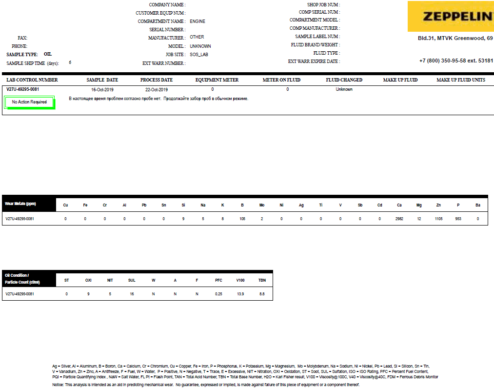

оригинальный бланк

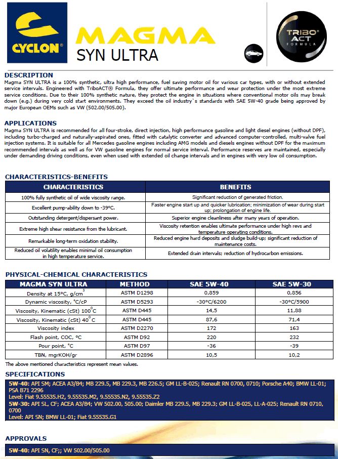

PDS

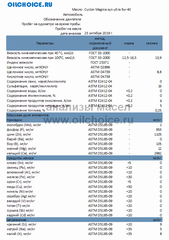

спасибо mox111 за анализ

Оф. допуски заявлены SN и 502/505
на сайте https://bevo.mercedes-benz.com/bevolisten/229.5_de.html есть данное масло, т.е. 229.5 официальный!
1) по анализу KV 13,9 сСт при заявленных в PDS 14,5. Выглядит не очень.
2) 8,8 TBN цеппелин измеряет по D4739, по D2896 грубо можно приплюсовать 1,5-2,0 и получить 10,8 TBN. Нормально, соответствует 229.5
3) фосфор соотв. Цинк по верхнюю границу 0,11% допуска 229.5
