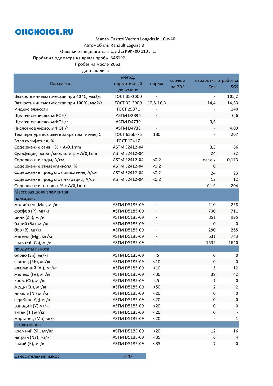

Castorl vecton longdrain 10w-40 2 labsRenault Laguna 3-page-001.jpg (167.3 КБ) 5908 просмотров
лаборатория Zeppelin

а сажи и раньше столько было?
Castrol Vecton Long Drain 10W-40 E6/E9 c Renault Laguna 3 1,5 dCi после 8062 км
0,19% топлива по Ze = 204 А/0.1мм по SGS
Y% сажи = 66 А/0.1мм по SGS
(делим на тысячу)
Отсюда можно сделать вывод, что Y = 0,066% сажи по SGS
А не 3,5% как ты написал из анализа Ze
уже это как-то обсуждали, не на 10 надо делить показания из их бланка, а на 1000.
35 А/0.1мм по Цеппелину= 0,035%
немного не совпадает, спишем на разные лабы ))
У тебя же не саже генератор и не кировец. Откуда там взяться 3,5%.
Если бы было так, то масло явно не 14,4 kV100 было
Как-то быстро упал ph-3.9 и вырос tan-4.09 (всего за 4 месяца -8т.км.!) ...современные пакеты ? молибден-бор /магний-кальций ? снижение zddp ,зольности ?
Может попробуешь старое доброе "из говна и веток" ? на зольных сульфонатах кальция ,со старым добрым количеством zddp ? ... :popcornn:
Сообщение sergey-bartex »
если ориентироваться на PDS, у свежего вязкость 13,7 сСт, и щелочное 9,7
может та заправка так повлияла...

sergey-bartex,
нет, раньше было меньше.
Gubkin писал(а): 04 авг 2019, 08:19 У тебя же не саже генератор и не кировец. Откуда там взяться 3,5%.
например с фиговой заправки, которую я указал. Все правильно. от 0,066% как ты пишиешь на 1сст вязкость не поднимется.
mox111 писал(а): 04 авг 2019, 10:24 Может попробуешь старое доброе "из говна и веток" ?
всё проще. 8к дофиговатый пробег для этого мотора. Посмотри прошлые анализы где пробег до 7,5к и все поймешь. На "гавне и палках" гоняйте сами.
Про присадки можно и молчать и говорить, но ни одна из гипотез, высказываемых ответственным за продукт на этом форуме, не подтвердилась. Вывод: никакого наноармирования нет. И присадки как не работали никогда так и не работают.
Бозон Хиггса писал(а): 04 авг 2019, 10:47 на 1сст вязкость не поднимется
13,7 это по PDS, в канистре может быть совсем другое
Gubkin писал(а): 04 авг 2019, 10:59 в канистре может быть совсем другое
а ну да точно, я забыл - проклятые маркетологи :lol:
