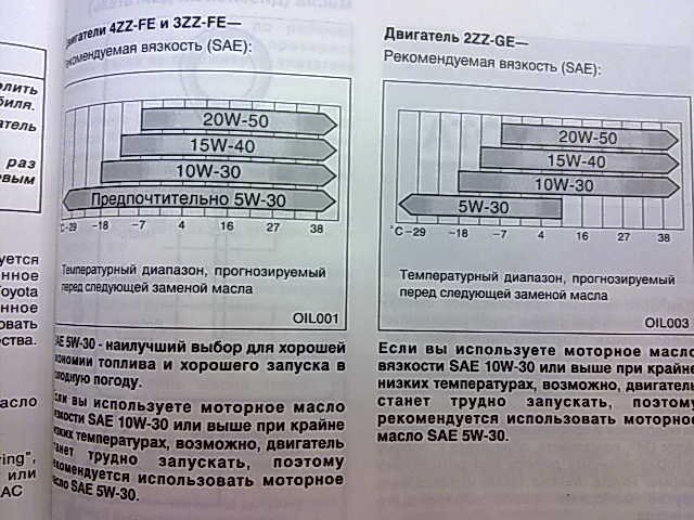

Доброго времени, уважаемые! Прошу помочь подобрать масло для товарища, тойота 2zz-ge 1.8 атмо 190 лошадок, 6ст механика. Авто во владении недавно, используется как рабочее (70% город), отжигает в отсечку нечасто, но периодически. Голова ямаховская, есть vvti, мотор цепной. По словам прошлого владельца пробег этого контрактного мотора 120-130 тысяч (не факт). Насколько удается заглянуть под маслозаливную горловину - чисто. Не дымит, залито сейчас оригинальное(?) масло Тойота из жести 5-30, за 5 тысяч пробега по щупу ушло 7мм (но одно время была незакрыта крышка маслозаливной и чуть сопливит по прокладке поддона). Эксплуатация юг Сибири с +40 летом и -40 зимой. В мануале вязкости 5-30, 10-30. Объем картера ~4,4. Хотелось бы масло с нормальной защитой, дешевле чем оригинал, на 6-8 тысяч пробега (200 м/ч). Движочек капризненький, хочется ему продлить жизнь.

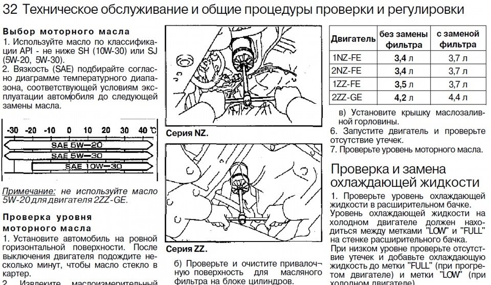

Интересная трактовка русскоязычного манула - 20-ку грят нельзя лить, найти бы этому подтверждение в оригинальной брошюре )
Я за 5w-30 c A3 или A5 (лучше кмк A3 все же)

Масло для Toyota Runx/Allex 2zz-ge 190 л/с, мкпп
Gubkin, табличку рекомендаций вязкости тойота к двигателям 1jz-ge и 2jz-ge
