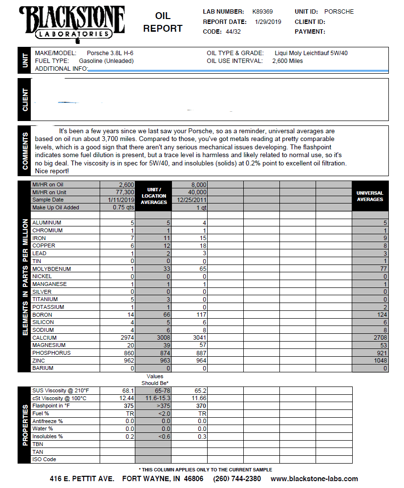

масло.... как обычно у амеров, не могут они написать конкретно что за масло. Ну...... :shoot:
1) Liqui Moly Leichtlauf High Tech 5W-40 (SN, A3/B4, 229.5)
2) Liqui Moly Leichtlauf HC 7 5W-40 (SN, A3/B4, 229.3)
авто бензин Porsche 3.8L
пробег на масле 2600 миль или 4184 км
пробег на авто 77300 миль или 124402 км
источник https://www.bobistheoilguy.com/forums/u ... oas#UNREAD

Gubkin писал(а): 05 фев 2019, 13:52 пробег на авто 2600 миль или 4184 км
пробег на масле 77300 миль или 124402 км
наоборот наверное...не ? :vodka
