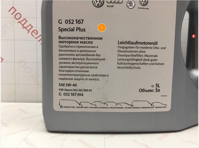

VAG G052167M4
Как отличить подделку от оригинала:
- Отличается оттенок цвета полиграфии.
- Отличается шрифт и качество полиграфии.

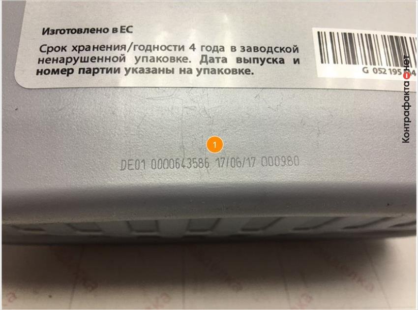

- Batch код нанесен не качественно, не выровнен, цифры имеют дефект.
- Отличается шрифт нанесения маркировки литража.
оранжевый кружок с цифрой - подделка

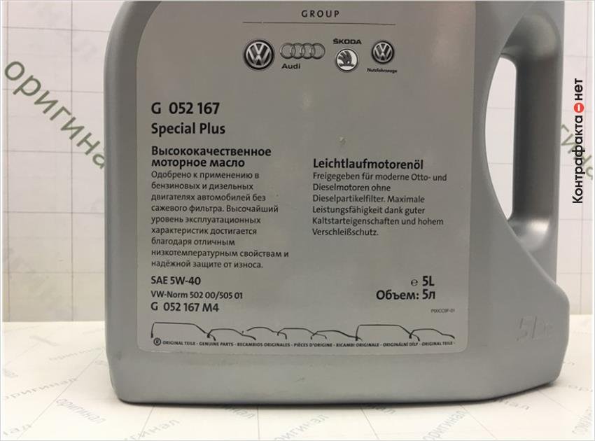

Оригинал
Оригинал

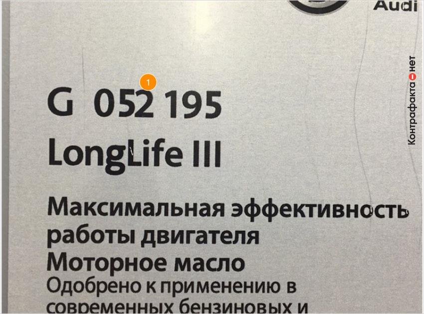

VAG G052195M4
- Некачественная полиграфия.

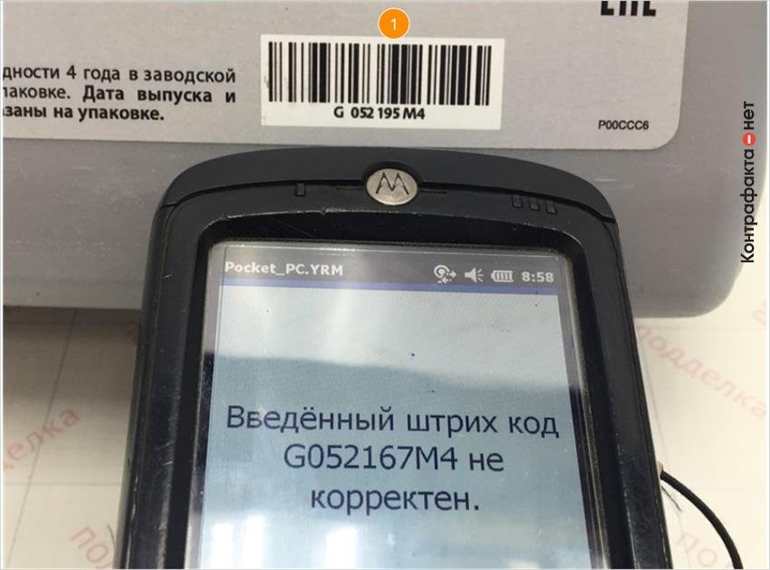

- Штрих-код не соответствует заявленному артикулу.

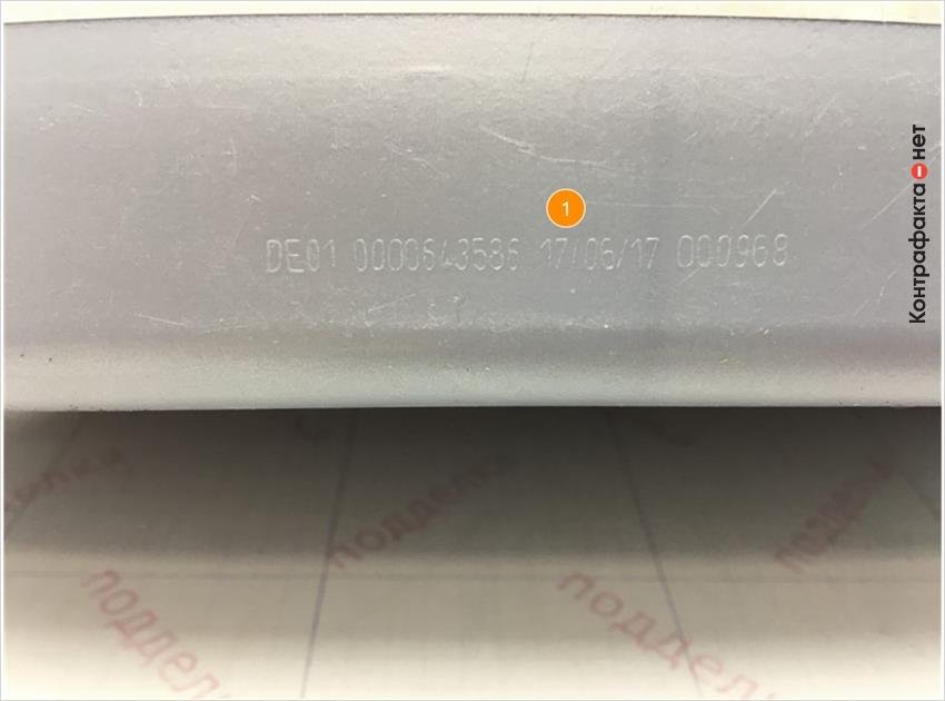

4) Батч-код
Батч-код не выровнен, цифры имеют дефекты.
