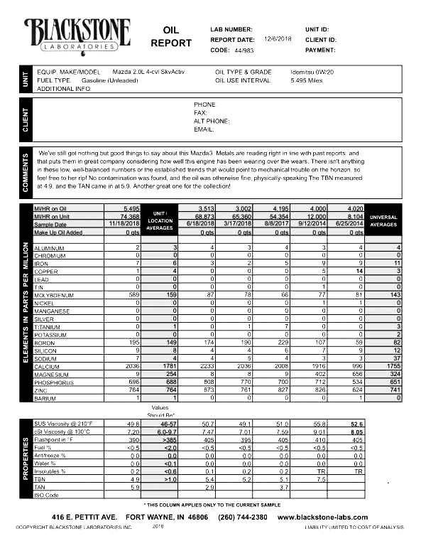

масло Idemitsu Zepro Eco Medalist 0W-20 (SN, GF-5, dexos1 gen2) Gen1
авто бензин 2014 Mazda 3 2.0 SkyActiv
пробег на масле 5495 миль или 8843 км
пробег на авто миль 74368 или 119683 км
источник https://bobistheoilguy.com/forums/ubbth ... a-3#UNREAD
Idemitsu Zepro Eco Medalist 0W-20 c 2014 Mazda 3 2.0 после 8843 км [bitog]
Американские скаи как-то не очень топливо льют
veles, был KV100 в пределах 8.2-8.6, а стала 7.2
у Анатолича 3% топлива и 7.0 KV100 Idemitsu Zepro Eco Medalist 0W-20 с KIA Sportage 2.0L G4KD после 4700 км [oilchoice]
тут 2,3% и 7.1 KV100 Idemitsu Zepro Eco Medalist 0W-20 отработка с Acura TLX 2.4L после 7147 км [bitog]
5,6% топлива и 6.2 Idemitsu Zepro Eco Medalist 0W-20 отработка с Toyota Aqua 1,5 1NZ-FXE после 8000 км [oilchoice]
В анализе должно быть 2-3% топлива. Видимо лаба из веток и .... )))
