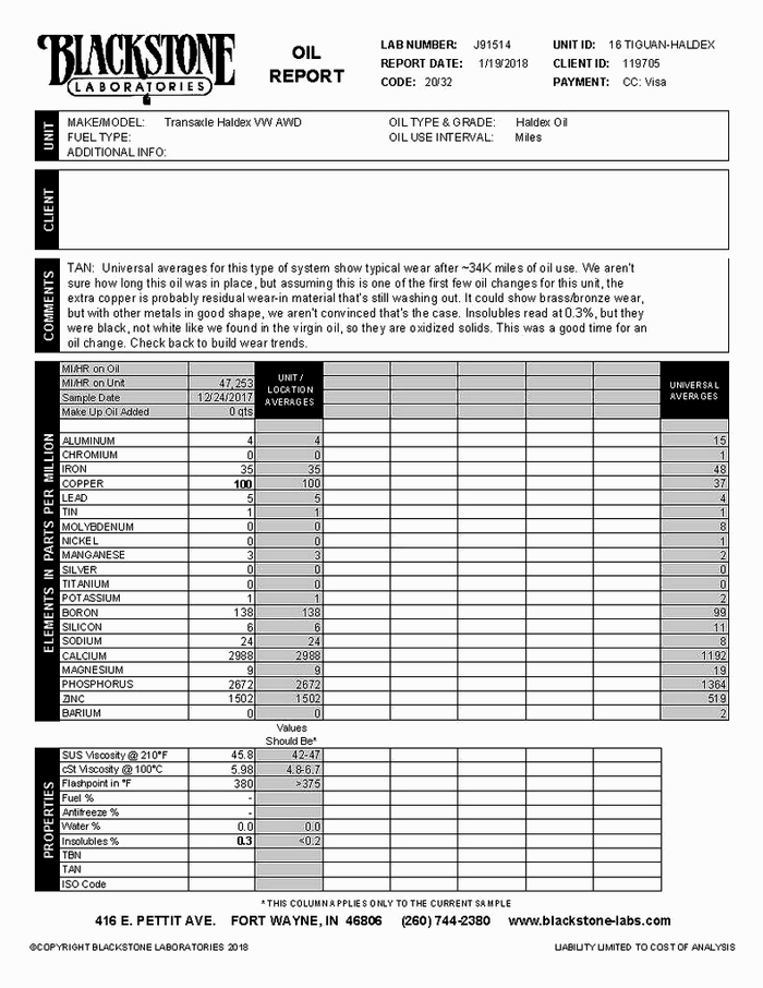

Анализ свежего масла VAG Haldex G 055 175 A2 свежее [bitog]
масло VAG Haldex G055175A2
авто VW Tiguan 4Motion
пробег на масле в муфте 54717 км
источник https://bobistheoilguy.com/forums/ubbth ... ost4644154
VAG Haldex G 055 175 A2 после 54717 км [bitog]
- Сообщения: 19750
